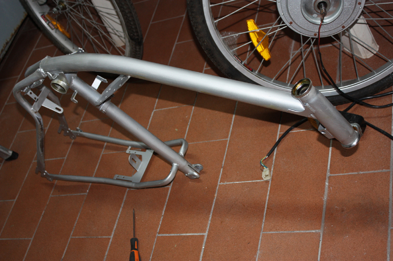

Prima di acquistare una nuova bici elettrica, mi sono imbattuto nella modifica di una vecchia cinesona regalatomi con l'acquisto di un camino... Si, proprio così... Un camino!!! L'ho portata a ferro per riverniciarla (causa: tracce di ruggine) e via via per fare l'upgrade...
Si accettano consigli... Soprattutto sul kit da usare... Non mi va proprio di riutilizzare quello originario a manopola!
Vi allego le foto della bici nuda e cruda...

Si, il motore è a spazzole e sicuramente un Bafang farà un ottimo lavoro. Devi solo considerare che quel motore ha l'attacco per il freno a tamburo (oppure a nastro) mentre il Bafang ha quello per il freno a disco, e sul telaio non hai gli attacchi per la pinza del freno.
Oltretutto su quei telai non si può nemmeno montare un freno V-Brake...
Un altro piccolo problema sarà dato dalla larghezza del carro posteriore che è sicuramente più di 135mm, e specialmente se la bici non ha il cambio e monterai un solo pignone dovrai costruire degli spessori di tubolare e rifare la campanatura del cerchio che ti arriverà.

Se come penso la tua bici ha il freno a tamburo posteriore, non potrai trapiantarlo su nessun motore commerciale e essendo impossibile montare un freno a disco oppure un V-Brake di fatto resterai senza il freno posteriore.
Anche i supporti per le pinze dei freni che si trovano in commercio non sono adatti al montaggio su telai con i forcellini fatti come quelli della tua bici, e comunque per poterli montare avresti avuto bisogno di acquistare il supporto e la pinza del freno, ed avere la capacità di montare e allineare il tutto.
Per sapere se puoi montare un motore posteriore tipo Bafang o Nine devi misurare la larghezza interna del telaio nrl punto di inserzione della ruota: Se misura 135mm o poco più lo puoi fare, se misura (come penso) 145mm e oltre devi costruire degli spessori da inserire sull'asse per arrivare alla misura.
Comunque quei motori, anche se hanno una resa un pochino inferiore ai brushless, fanno il loro dovere per anni, perciò lo puoi anche lasciare. Capisco che tu voglia eliminare l'accelleratore, ma sei sicuro che la bici non avesse anche il pas, magari disattivato? Se così fosse puoi ripristinarlo e renderla legale.
PS) Anche se il telaio fosse largo 135mm montare un Bafang con un solo pignone implica dei problemi: Essendo un motore fatto per supportare 6-8 pignoni se ne monti uno singolo la linea della catena viene spostata verso l'interno con forti possibilità che la catena ti esca continuamente.

io ti consiglio di verniciare e rimontare tutto. ho una bici simile e non c'è stato nulla da fare. pagata poco ma vale esattamente quanto l'ho pagata!
fai mooolto prima a upgradare una MTB usata o altro, che ti porti via con 100 euro.
non puoi montare un freno v-brake, ne uno a disco perchè non è predisposto il telaio, puoi montare solo freni a tamburo/nastro che fanno schifo, non troverai nessun kit con quel tipo di freno, (fortunatamente) eventualmente rimonta tutto e vendila così come sta.
presumo che poi non abbia neanche il cambio.

Credo che la cosa più importante nell'elettrificazione di una bici, e nella sua riuscita ottimale, sia appunto la scelta della bici e la progettazione del kit.
Inutile partire da una bici inadatta; il risultato finale sarà sempre mediocre ed insoddisfacente per il lavoro eseguito!!!

Quoto gli amici, tutti i kit in commercio sono pensati per bici dalle misure e dagli accessori standard, quindi nessuno è adatto alla tua senza discrete modifiche.
