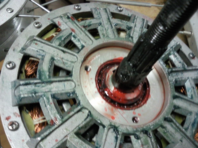

Grazie Giordano5847......vedo che il motore alla fine è costruttivamente uguale al piccolo bafanghino.
Io sono arrivato a questo punto.....ho tolto il seagher sull'albero per procedere a togliere lo statore con i magneti...
123,99 KB
...ma è veramente duro da sfilare l'asse centrale dalla sede dei centrale interna dei cuscinetti...che poi ho scoperto sono 2 e non solamente 1.
Ci andrò con più cattiveria...
4127 Messaggi
Inserito il - 19/09/2011 : 14:49:43  Mostra Profilo Invia a giordano5847 un Messaggio Privato  Rispondi Quotando
Un estrattore?
Tre viti lunghe ed una piastra con una vite che spinga l'albero potrebbe funzionare!
36505 Messaggi
Inserito il - 19/09/2011 : 15:02:52  Mostra Profilo Invia a Barba 49 un Messaggio Privato  Rispondi Quotando
Quoto Giordano, fatti un estrattore, altrimenti rischi di fare danni.
Bastano tre pezzi di barra filettata avvitati nei tre fori che fissano l'ingranaggio sul motore, tre dadi e un pezzo di lamiera spessa con tre fori!
Quando monti i cuscinetti nuovi nel carter cerca di scaldare un pò l'alluminio, entreranno senza sforzo, e ugualmente quando monterai il tutto sull'asse devi avere i cuscinetti tiepidi e l'asse il più freddo possibile. Sono accorgimenti che ti consentono di non faticare, non imprecare e, soprattutto, di non danneggiare i cuscinetti nuovi!
imayoda
2826 Messaggi
Inserito il - 19/09/2011 : 20:24:14  Mostra Profilo Invia a imayoda un Messaggio Privato  Rispondi Quotando
mi sembra di vedere un dettaglio sul asse.. non è che c'è una specie di ferma cuscinetto anche in foto giusto sotto al punto di contatto??
Jonathan
1062 Messaggi
Inserito il - 19/09/2011 : 22:37:44  Mostra Profilo Invia a Jonathan un Messaggio Privato  Rispondi Quotando
Si...vedi bene; c'è il segher tra l'asse e il cuscinetto. La foto l'ho fatta tempo fà appena aperta la ruota motore...infatti è ancora sporca di grasso nella foto.
@ barba 49: l'idea dell'estrattore me la sono fatta pure io, sfruttando i 3 fori della ruota del pignone. Poi oggi ho portato il motore da un mio amico che ha una officina attrezzata di macchinari specifici e domani spero di dividere il motore.
Volevo solo essere sicuro di non avere altre parti meccaniche in gioco nel motore.
Casomai domani posto un paio di foto.....a motore disassemblato.
