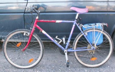

La bici e' questa, ha tanti anni sulle spalle ma il telaio mi sta comodo e la moltiplica elittica mi piace molto.
Come potete notare bisogna di molta manutenzione ed ho deciso di usarla come cavia per l'esperimento di elettrificazione.
Si, Elle i 14 Kg sono dati dal motore, elettronica e batterie, diciamo che mi sono fatto un po' di conti a spanna con batterie di media qualità.
Di norma percorro una 40 di km di cui l'85% in pianura ed il resto in collina con leggerissime salite.
Sull'autonomia non me la sento di azzardare richieste, in quanto tutti i kit o i calcoli sono fatti su ciclisti di taglia media (70 kg) e non trovo una tabella di relazione o calcoli per trasformare le prestazioni dichiarate ad un peso + elevato.
Ossia se una ebike ha una autonomia di 40 km con un ciclista di 70 Kg quanti ne puo' avere con uno di 95 ?
E' corretto usare la formula del lavoro (FxS) dove ipotizzo che la forza sia la massa diciamo 84 kg e lo spostamento la distanza.
L = 84x40000 (in metri) = W in joule.
Nel mio caso ottengo circa 30 km.
Ha senso questo calcolo ?

non dare retta, io e la bici in assetto pesiamo 130-135kg e con 12A a 24V in percorso come il tuo, pianura e qualche saliscendi 40 Km li faccio tranquillo.
secondo me un qualsiasi kit legale con batteria 36V 10-15A ti basta...e avanza.
Inserito il - 01/10/2011 : 17:32:14  Mostra Profilo Invia a elle un Messaggio Privato  Rispondi Quotando
sì, pare anche a me che non ci siano esigenze particolari, il tipo di percorso farebbe suggerire un motore gearless forse, tipo nine o crystalite
in piano il peso conta niente o quasi, dove si fa sentire sui consumi è in salita e tu non ne hai molte
poi 14kg è un po' tanto secondo me, con un kit legale e batterie litio qualcosa ce la fai con meno
per i calcoli un bel posto dove giocare è questo qua: http://bikecalculator.com/

La bici non è ammortizzata, quindi mi sento di consigliarti un motore geared, più leggero di un gearless.
Visto che hai anche salite, punterei su un BAFANG BPM HT o un BAFANG SWXH o un CUTE alimentato a 36V con una batteria a borraccia da 12Ah litio. Le trovi da Ecopolis. Il motore BAFANG lo trovi da Alcedo, che ha anche le batterie Panasonic, costosette, ma durature. Il CUTE lo trovi su BMSbattery.
Bisogna fare attenzione a montare almeno il copertone posterioore il più grande possibile in modo da attutire le buche, che in questo momento sono assorbite bene dal telaio, ma quando si aggiunge il peso del motore sul posteriore il cerchio è pù sforzato.
La centralina e i vari ammenincoli possono essere messi in una borsa sottosella capiente o in una borsa da triangolo tipole shimano che si fissano con il velcro.
Ti consiglio anche il manettino del gas con il gas legalizer, per poter definire la quantità di poenza verso il motore in ogni circostanza e poter così economizzare o meno l'energia a disposizione.
Per il circuito "legalizzatore del gas" chiedi all'utente Tittopower.
Sconsiglio l'uso del piombo, o di batterie in posizione posteriore che affaticherebbero ulteriormente il carro posteriore della bici rendendola molto fastidiosa alla guida e poco durevole.
Io, che peso circa 90kg in pianura con un setup simile (batteria 36V liion e Cute da 250W) arrivo a fare 60km, aiutando la bici con i pedali, ma senza sforzarmi.
