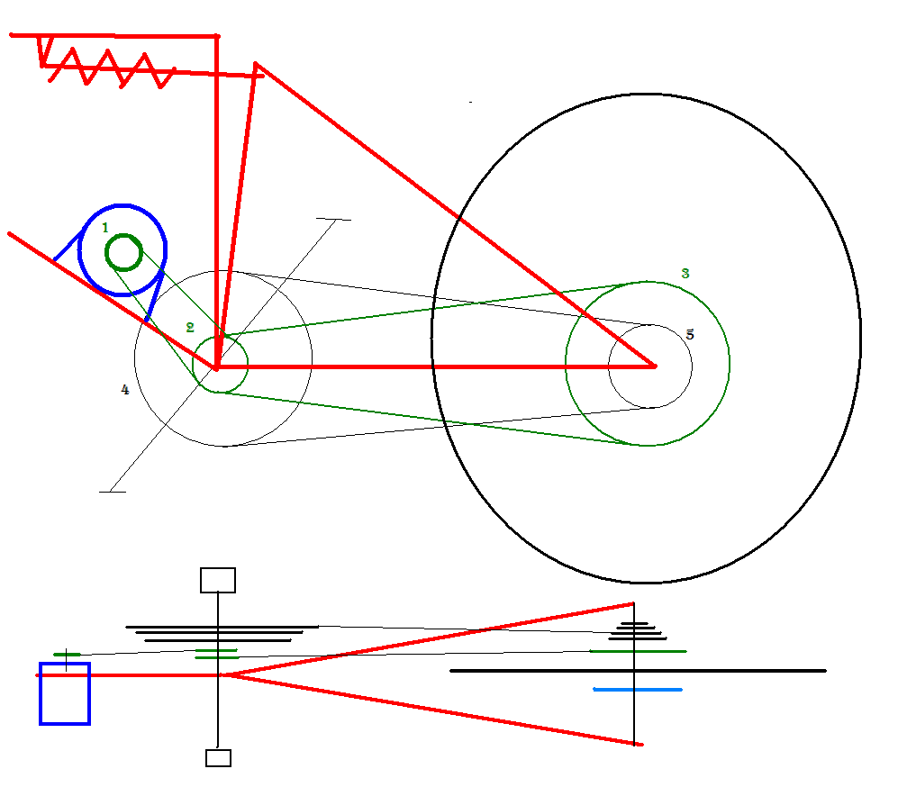

Salve a tutti, è la prima volta che scrivo in questo forum ma è da un bel po' che vi seguo.Mi sono appassionato al modo delle e bike e vorrei farmene una, essendo un patito della montagna vorrei farmi una bella eMTB con motore centrale per diversi motivi tra cui il vantaggio di mantenere trasmissione e cerchio originali.
Avrei in mente un'idea ma non so se è fattibile e vorrei il vostro parere.
1- è possibile montare sulla ruota posteriore una corona solidale con la ruota e di fianco il blocco pignoni?
2- è possibile mettere un asse centrale più lungo in modo da ospitare 2 pignoni a ruota libera di fianco alla corona centrale?
grazie a tutti.

l'intenzione sarebbe quella di trasmettere il moto del motore a una corona fissata al cerchio posteriore passando per un doppio pignone libero di ruotare sull'asse del movimento centrale in modo da avere la trasmissione elettrica completamente indipendente da quella muscolare

secondomarco, intanto che rispondono i kittari esperti, tu hai presente questa soluzione qui?
http://www.cyclone-tw.com/
Inserito il - 17/10/2011 : 21:19:12  Mostra Profilo  Visita l'Homepage di Daniele Consolini Invia a Daniele Consolini un Messaggio Privato  Rispondi Quotando
Nei sistemi Cyclone viene usata una ruota libera sul cam,bio anteriore, così che se non si pedala il motore è comunque libero di spingere nella marcia prefissata.
Ad ogni modo aspettiamo i veri esperti cyclonisti che non mancano!
Il cyclone è senza dubbio l'unica soluzione attualmente commercializzata che risponde in modo efficace alla necessità di fare dure rampicate senza surriscaldare il motore, spaccare cerchi e tenere il peso bilanciato e basso.
Il prezzo che si paga è la rumorosità, ma se abitassi in una zona montana credo sarebbe l'unica scelta possibile.
PS: se ti è possibile cambia rapidamente avatar, ci sono già altri che lo usano e sarebbe giusto che ogniuno avesse il suo che lo contraddistingue, altrimenti confondere le persone diventa molto facile.
36495 Messaggi
Inserito il - 17/10/2011 : 22:43:19  Mostra Profilo Invia a Barba 49 un Messaggio Privato  Rispondi Quotando
Quoto Elle e Daniele, perchè vuoi rinunciare alla possibilità di usare il cambio posteriore anche quando vai con il motore? Guarda quel sito, anche se non vorrai usare quel motore almeno ti fai un'idea.
il cambio posteriore lo manterrei lo manterrei, sul mozzo posteriore vorrei avere sia il tradizionale blocco pignoni che una corona fissata in maniera solidale alla ruota

per quanto riguarda il movimento centrale affiancherei alla corona un ingranaggio simile a questo
http://www.apfcuscinetti.com/C/16/Ingranaggi-Pignoni-e-Corone-.html
per rendervi meglio l'idea vorrei fare una cosa simile a questa con la differenza che vorrei manrenere l'uso del cambio posteriore e del deragliatore centrale
http://www.evalbum.com/3775

@Secondomarco: Se monti una corona fissa sulla ruota posteriore elimini di fatto la possibilità di usare il cambio SUL MOTORE che è l'unica cosa bella dei motori centrali.
Se usi un motore centrale con un rapporto fisso lo rendi identico ad un motore nel mozzo, quindi ti complichi solo la vita con ingranaggi, catene e rumori per non avere quasi niente in cambio. Se invece monti una corona doppia con ruota libera, ottieni la possibilità di avere il peso concentrato nel baricentro della bici e la scelta di 5-6-7 rapporti per poter affrontare salite importanti e andare veloce in pianura...

L'impressione che ho è che quella bici sia monomarcia e di conseguenza adatta ad un solo tipo di percorso quindi la penso come Barba, ma non essendo un esperto di cycloni, non posso comprendere a fondo la scelta di usare un sistema monomarcia a doppia catena...salvo che ci fossero problemi di compatibilità tra la pedalata e il numero di giri del motore così meglio rapportato (boh, invento!) e la bici sia anche dotata di un cambio al mozzo posteriore o il nuvinci.
Insomma un monomarcia non è giustificabile, quindi un cambio, a deragliatore o al mozzo ci vuole, altrimenti la bici perde la caratteristica di adattabilità al percorso tipica del motore centrale. Il cyclone ha un sistema di ingranaggi interni che permette di fare un numero di giri compatibile con le pedalate. Il motore più potente però non lo ha. Forse il tizio di quella bici lo alimenta ad una tensione che lo fa girare troppo forte richiedendo di fatto una ultriore riduzione di giri tramite l'uso di una catena secondaria.
La mia è un'ipotesi, però alimentando il motore ad una tensione alta, si riesce a diminuire la corrente necessaria a dare la stessa potenza, riducendo in questo modo la possibilità di surriscaldamento alle alte potenze. ...attenzione, le mie sono elucubrazioni!
edit: ho appena visto che alimenta il sistema a 48V, quindi il cyclone gira a quasi il doppio dei giri che farebbe a 24V ed una riduzione è necessaria. Forse aveva già le batterie o forse ha così voluto dimezzare la quantità di calore generata dal sistema (vedi sopra) a parità di potenza.

Come ti hanno già detto,
a livello di sfruttamento dell'energia, non avresti nessun miglioramento rispetto ad un motore nel mozzo,
dato che la disponibilità di rapporti li avresti solo ed esclusivamente nella pedalata muscolare.
Il rapporto di trasmissione motore/ruota sarebbe fisso.
Poi esistono già dei kit che dispongono di motori da montare a fianco alla ruota posteriore, sia a destra che a sinistra.
Quello con motore a destra ha una speciale ruota libera che però ha solo due ingranaggi, uno per la corta catena del motore elettrico ed un altro per la trasmissine dai pedali.
Quello invece per il montaggio a sinistra ha solo una ruota libera per il collegamento motore.
Probabilmente non hai mai smontato una ruota libera a piu' ingranaggi dal mozzo posteriore, se no ti saresti accorto subito che manca lo spazio
Riuscire a far convivere due ruote libere indipendenti a destra con innesto a vite,
di cui una con piu' ingranaggi per pedalare è possibile SOLO se si costruisce una ruota libera fatta con un corpo unico e due meccanismi di ruota libera separati.
Forse , ma non so, si riesce a montarne due con singolo pignone, con opportuni adattamenti.

ragazzi vi ringrazio molto a tutti... sono convito dei consigli che mi avete dato (sia per il fatto che avrei un monomarcia che per quanto riguarda la complessità del progetto), pertanto opterò per un classico cyclone senza complicarmi troppo la vita
