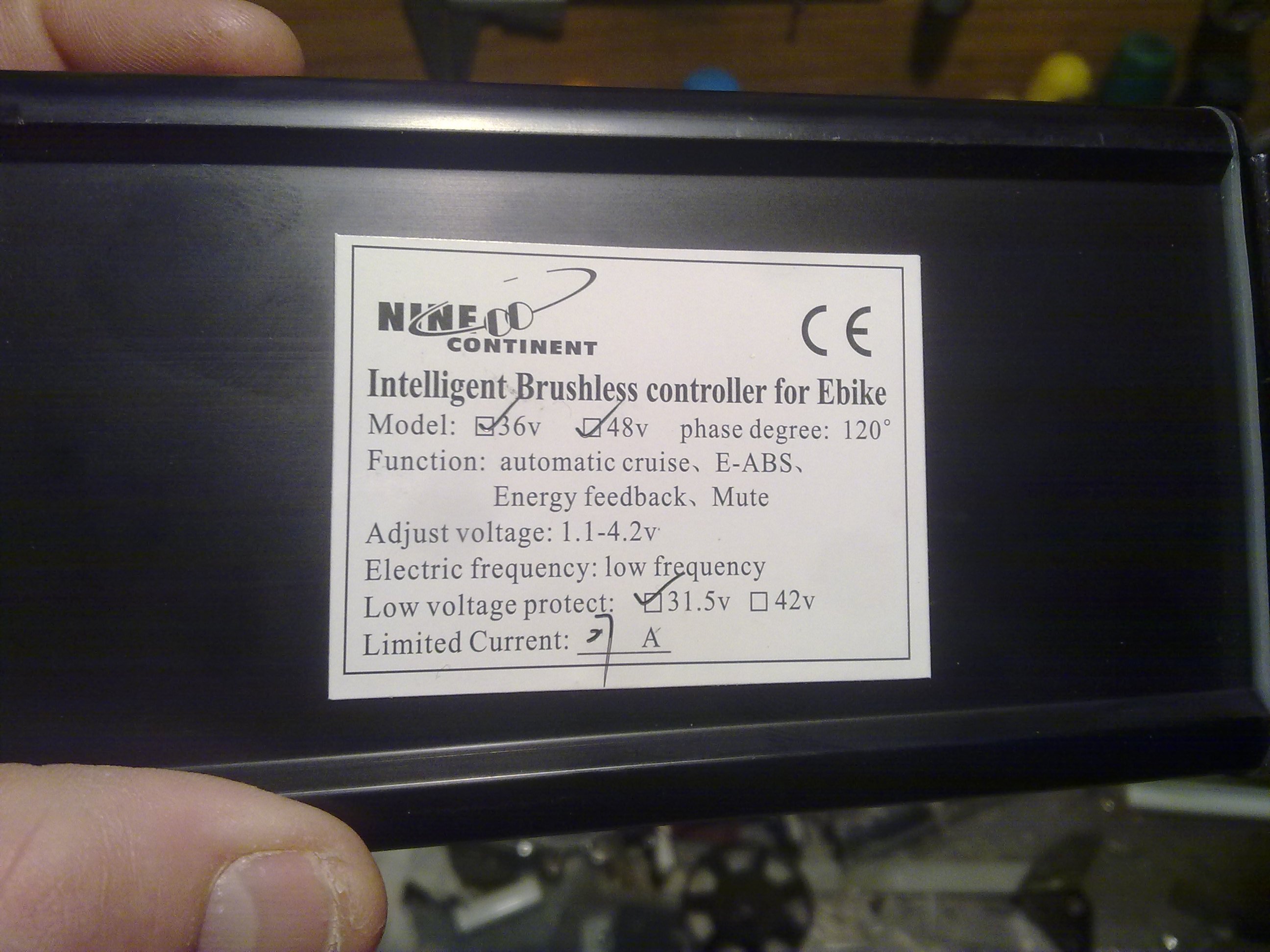

Inserito il - 02/01/2012 : 15:00:08  Mostra Profilo Invia a FabioR6 un Messaggio Privato  Rispondi Quotando
scusate, ma se io nella mia centralina ho scritto Cruise control, non dovrebbe già funzionare?
Cmq non ha mai funzionato a me.
Allego foto centralina.

tittopower
1594 Messaggi
Inserito il - 02/01/2012 : 15:35:21  Mostra Profilo  Visita l'Homepage di tittopower Invia a tittopower un Messaggio Privato  Rispondi Quotando
Anche la mia vecchia centralina nine riportava in etichetta le stesse diciture e ponticellando il CR a massa il cruise si è attivato regolarmente....così come le altre funzioni elencate, SE RICORDO BENE però, se volete che il cruise da centralina funzioni dovete togliere il PAS o non muovere per niente i pedali se lo lasciate montato, altrimenti manco si attiva o memorizza.
36507 Messaggi
Inserito il - 02/01/2012 : 21:37:34  Mostra Profilo Invia a Barba 49 un Messaggio Privato  Rispondi Quotando
Certo, se c'è il pas inserito e muovi i pedali (o il manettino del gas) il cruise non si attiva assolutamente. La centralina ha bisogno di alcuni secondi con tensione fissa per attivare questa funzione.

mcamo
72 Messaggi
Inserito il - 03/01/2012 : 15:12:37  Mostra Profilo Invia a mcamo un Messaggio Privato  Rispondi Quotando
Ho provato a staccare completamente il PAS ma il Cruise Control non funziona ugualmente, nonostante CR sia ponticellato a massa...
36507 Messaggi
Inserito il - 03/01/2012 : 22:20:36  Mostra Profilo Invia a Barba 49 un Messaggio Privato  Rispondi Quotando
Allora significa che quella centralina non supporta la funzione "cruise"...

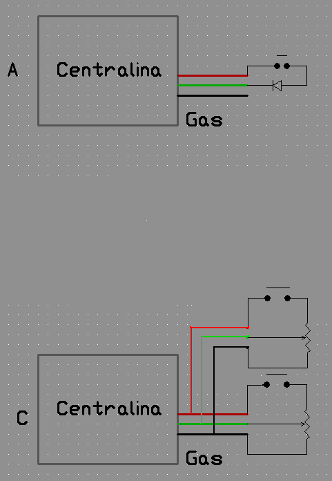

Inserito il - 04/01/2012 : 11:06:36  Mostra Profilo Invia a mcamo un Messaggio Privato  Rispondi Quotando
7,55 KB
Ho realizzato la versione C! Al posto dei pulsanti ho utilizzato degli interruttori, così una volta premuti, fungono da Cruise Control! In pratica ho regolato le due resistenze in modo che premendo il primo interruttore la bici arriva a 20 Km/h, con il secondo 43 Km/h, entrambi 30 Km/h! In più ho posto un ultimo interruttore sull'alimentazione del PAS...attivando questo la pedalata "vince" sul gas e da alla bici la massima potenza (sapete bene che sulle centraline NC il PAS è on/off)! In questo modo, siccome ho montato sulla bici un rapporto, udite udite, 56-11, raggiungo, pedalando i 62 Km/h! Ma è davvero pericolosissimo quindi non lo farò mai più...cosa ne dite del tutto?

tittopower
1594 Messaggi
Inserito il - 04/01/2012 : 15:48:40  Mostra Profilo  Visita l'Homepage di tittopower Invia a tittopower un Messaggio Privato  Rispondi Quotando
Avevo suggerito queste soluzioni tempo fa e come allora confermo che sia pericoloso mettere un interuttore che possa stare acceso da solo, in caso di frenata con gli switch freno è vero che viene a mancare la trazione ma in caso di loro avaria improvvisa o caduta non si ha il tempo di spegnere l'interuttore quindi occhio !!
mcamo
72 Messaggi
Inserito il - 04/01/2012 : 22:21:06  Mostra Profilo Invia a mcamo un Messaggio Privato  Rispondi Quotando
Però gli interruttori diventano sicuri se associati al Gas Legalizer! Mi hanno suggerito di chiederlo a te...se puoi vendermelo ti scrivo una mail...
