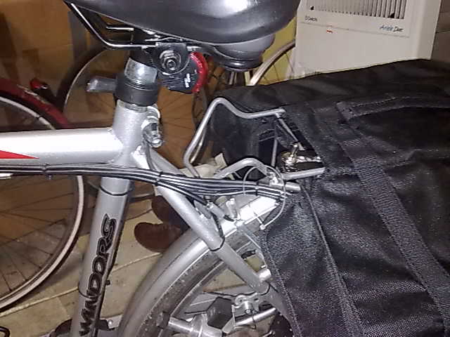

FabioR6
3375 Messaggi
Inserito il - 12/01/2012 : 19:27:18  Mostra Profilo Invia a FabioR6 un Messaggio Privato  Rispondi Quotando
Barba49, premetto ke tu sei il mio mentore, e x me quel ke dici in genere è sacrosanto. Però io ke ho messo tutto nelle borse laterali, e corro decisamente abbastanza, ho fatto varie prove e la centralina al max era leggermente tiepida ! Ma di rado....tipo avrà avuto 40 gradi o meno. Forse anche xke aiuto nelle partenze e faccio ZERO salite ???
X fare un bel lavoro, a mio avviso sarebbe da tagliare e stagnare tutto, xke altrimenti ti restano fuori un sacco di fili. Io ho risolto con le borse e NON SI VEDE NIENTE !
@Joffa e Barba49 : Ma se ponticello quello spinotto lasciato libero, quando freno, funziona il regen, cioè il motore frena la bipa e carica la batteria ? Xke se cosi fosse, lo attaccherei subito, visto ke mangio un sacco di pattini freno

FabioR6
3375 Messaggi
Inserito il - 12/01/2012 : 19:46:22  Mostra Profilo Invia a FabioR6 un Messaggio Privato  Rispondi Quotando
questo è tutto quello ke si vede sulla mia bipa. Ditemi voi se è troppo ?!
49,74 KB
E questa è la Ping. Stà a pennello, e non la levo mai da li !
46,86 KB

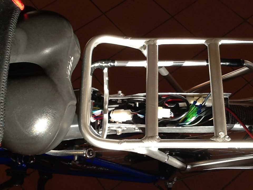

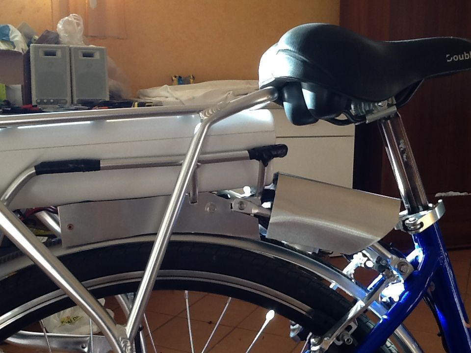

Mas96
Abruzzo
6 Messaggi
Inserito il - 13/01/2012 : 09:57:01  Mostra Profilo Invia a Mas96 un Messaggio Privato  Rispondi Quotando
Io ho risolto così, migliorabile ma almeno non ho i cavi e connettori che sono a vista.

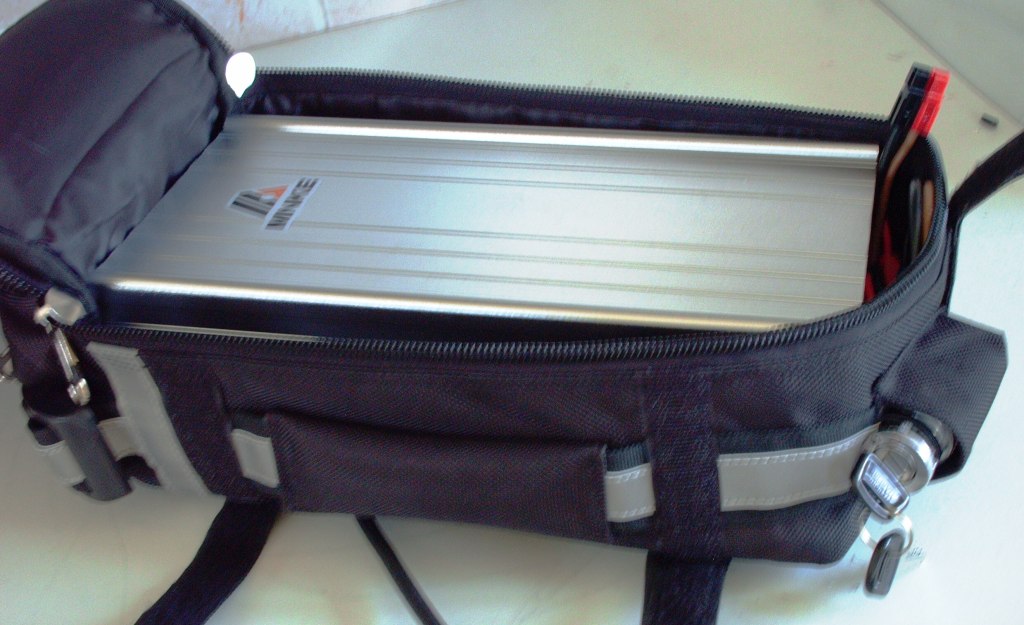

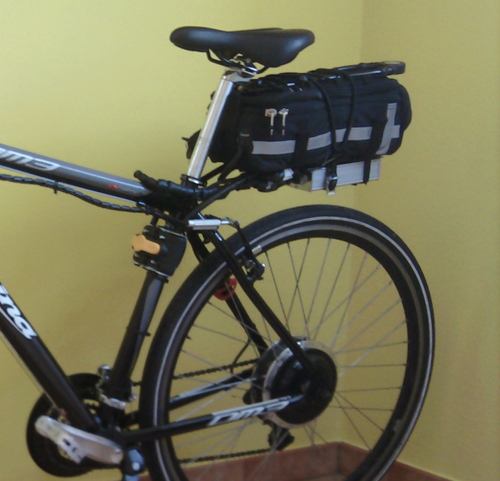

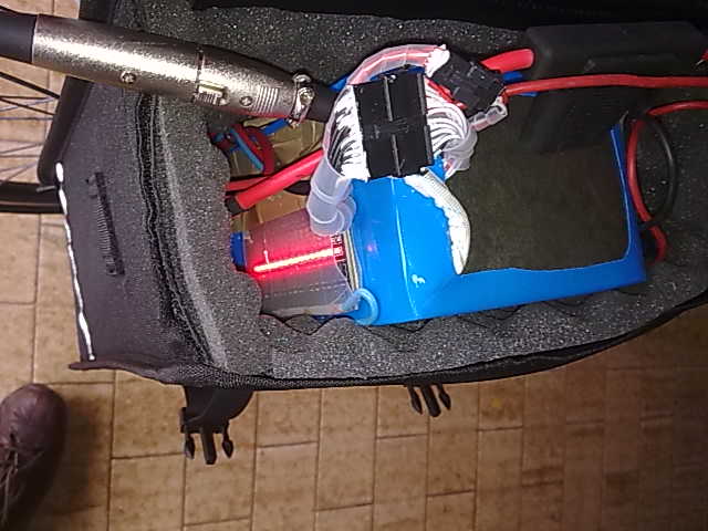

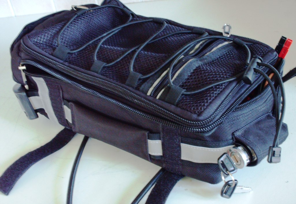

Inserito il - 15/01/2012 : 19:34:16  Mostra Profilo Invia a MilleMiglia un Messaggio Privato  Rispondi Quotando
Io alla batteria uguale a quella ho tolto i "coperchi" di plastica nera, ed ho messo la batteria in una pratica borsa...
Inserito il - 15/01/2012 : 19:36:46  Mostra Profilo Invia a MilleMiglia un Messaggio Privato  Rispondi Quotando
134,46 KB
Inserito il - 15/01/2012 : 19:39:23  Mostra Profilo Invia a MilleMiglia un Messaggio Privato  Rispondi Quotando
184,64 KB
Inserito il - 15/01/2012 : 19:45:20  Mostra Profilo Invia a MilleMiglia un Messaggio Privato  Rispondi Quotando
207,02 KB
