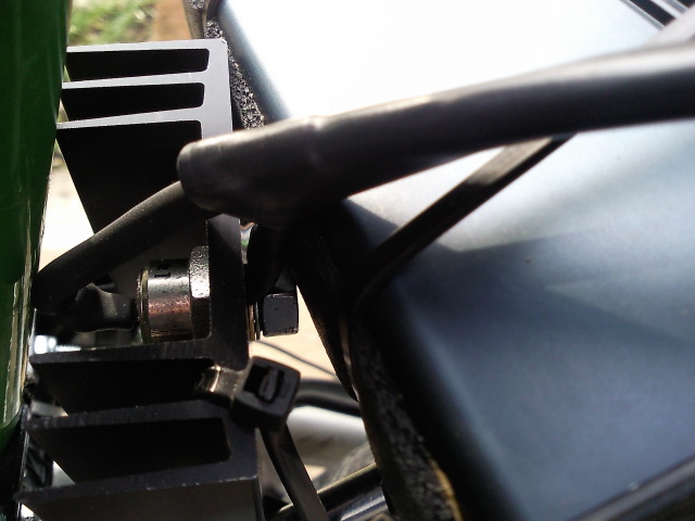

154,79 KB
Quì si vede il diodo montato sul suo dissipatore (che può essere ridotto come dicevo dato che non ho mai notato nessun riscaldamento del componente).

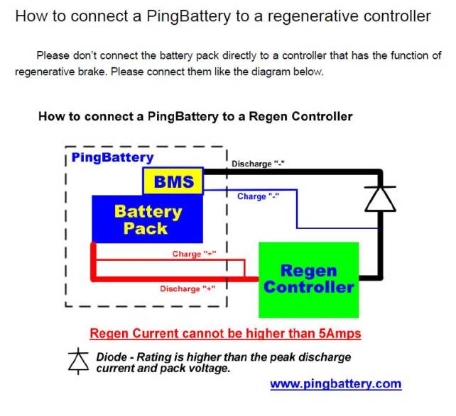

Ed anche da: http://www.jobike.it/forum/pop_printer_friendly.asp?ARCHIVE=true&TOPIC_ID=7271
si vede che il costruttore delle batterie dice di non dare più di 5A di regen!!!

Lo schema è questo
45,6 KB
Ma allora oltre a mettere il diodo occorre anche collegare il negativo e il positivo di carica ai corrispondenti della centralina (i due cavi sottili rosso e blu)

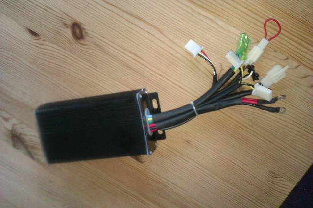

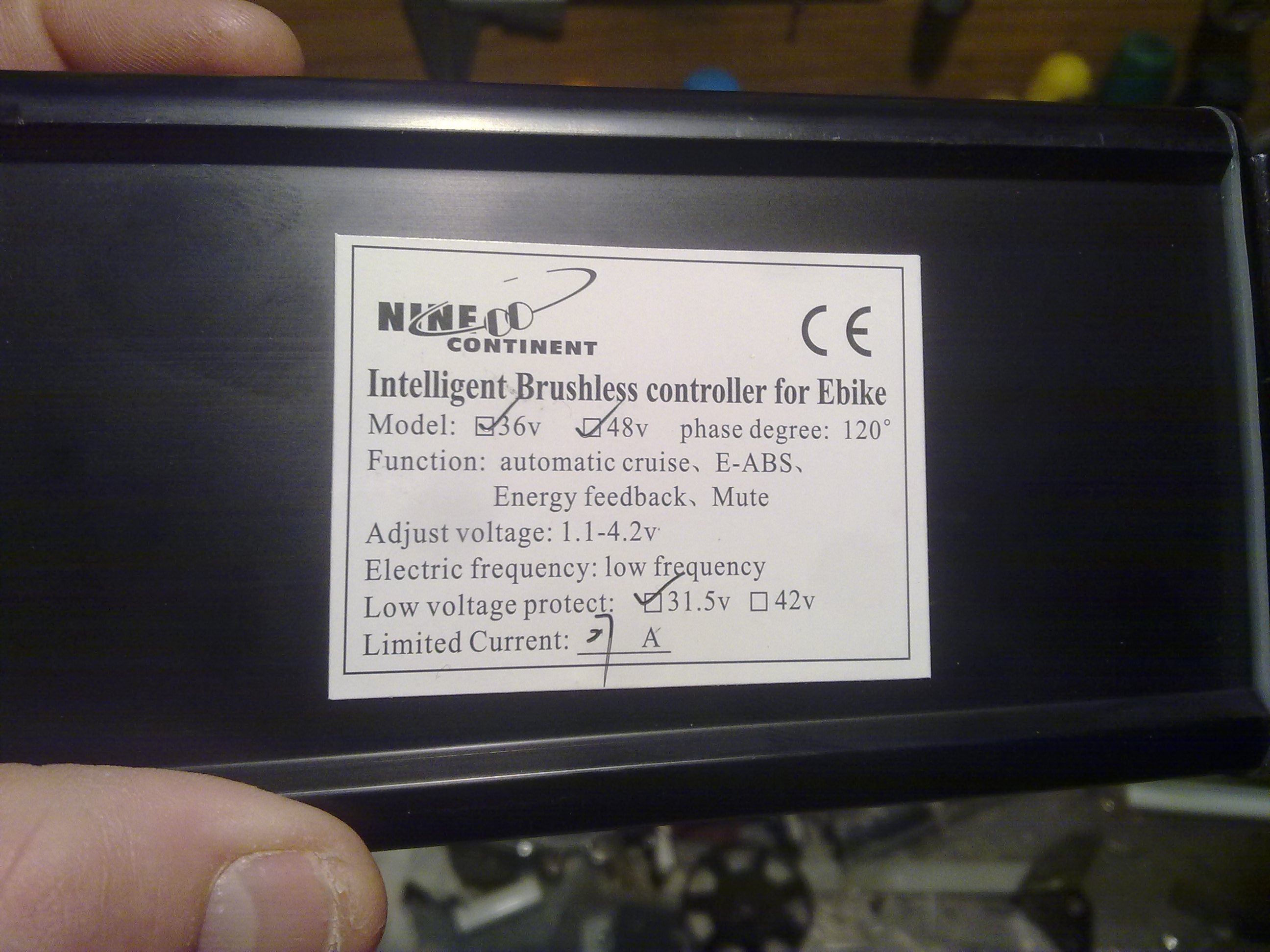

@archypit: la mia centralina è questa che vedi in foto!
L'ho presa da Joffa insieme a tutto il kit motore in novembre 2011.
A me restava libero un contatto, per l'esattezza quello con 2 fili. uno nero e l'altro nero/viola. Li ho ponticellati ed il regen funziona!!! Non ho aperto la centralina. Un lavoro di 5 minuti.
527,07 KB
In pratica come vedi in questa foto.
141,9 KB

La (grossa) differenza è che la corrente esce quando dai gas normalmente, ed ENTRA nella batteria quando usi la regen o ricarichi la batteria.
La batteria non è collegata direttamente all'uscita ma attraverso dei MOSFET, che puoi vedere come degli interruttori elettronici, che servono per proteggere la batteria in caso di problemi, sia in carica che in scarica.
Il problema di questi "interruttori" è che riescono a fare il loro lavoro solo in un verso, mentre nell'altro restano sempre conduttivi, come se fossero sempre chiusi (e questo è il motivo per cui le prese di carica e scarica sono separate sui BMS).
Questo in realtà non crea troppi problemi al MOSFET, ma impedisce al BMS di interrompere la ricarica se la batteria viene sovraccaricata, cosa che invece avviene se colleghi nella ricarica normale il caricatore all'apposita presa sul BMS, che hai gli "interruttori nel verso giusto", ovvero al contrario rispetto agli altri di scarica.
Il diodo che viene aggiunto nel disegno sopra serve proprio a far passare la corrente della regen solo per la presa di ricarica (altrimenti passerebbe per la presa di scarica), e quindi deve essere limitata a quella massima di cui è capace il BMS in carica (solitamente inferiore).
Spero di essere stato chiaro, posso cercare di abbozzare un disegno altrimenti...

Il BMS NON regola la corrente, ma con l'aggiunta del diodo riesce a sentire quanta ne sta entrando ed eventualmente a staccare se è eccessiva.
Senza il diodo la corrente entra e basta, decide il controller quanta.

cunz89 ha scritto:
BMS = Battery Management System...

Inserito il - 18/01/2012 : 10:12:08  Mostra Profilo  Clicca per vedere l'indirizzo MSN di cunz89 Invia a cunz89 un Messaggio Privato  Rispondi Quotando
... ma la regen non lo fa e continua a mandare corrente al BMS che deve dissiparla.
Di fronte ad un MOS aperto semplicemente la frenata cessa, al limite potrebbe frenare il controller ma diventerebbe subito rovente, non credo proprio che questo avvenga
Il problema di dissipazione ci potrebbe essere se il controller fosse progettato per frenare comunque dissipando la corrente su dei reostati, come avviene nei treni...

Inserito il - 18/01/2012 : 10:17:27  Mostra Profilo Invia a Barba 49 un Messaggio Privato  Rispondi Quotando
@Cunz89: Hai mai provato a toccare le resistenze del BMS durante il bilanciamento? Sono estremamente calde, e si raffreddano appena il caricabatteria si spegne.
Se tu continui ad alimentarlo con tensioni peraltro non molto controllate lo fondi.
Le cariche rapide, possibili anche sulle auto elettriche, non debbono mai coinvolgere la fase di bilanciamento, ma fermarsi all'80% della carica, delegando poi al caricatore lento questa delicata funzione.
cunz89
484 Messaggi
Inserito il - 18/01/2012 : 10:27:27  Mostra Profilo  Clicca per vedere l'indirizzo MSN di cunz89 Invia a cunz89 un Messaggio Privato  Rispondi Quotando
@Barba: sto supponendo che la carica, anche da regen, si interrompa con l'overvoltage di una qualsiasi delle celle (altrimenti mi sa che parte prima la batteria del BMS, e sicuramente il bilanciatore riuscendo a sottrarre solo qualche mA alla corrente che entra è totalmente inutile...).
In pratica il funzionamento CON il diodo di cui si parlava sopra sarebbe proprio questo, non danneggi nulla ma c'è la possibilità che la frenata elettrica si interrompa all'improvviso in caso di sovracorrente o sovratensione
Nella realtà una sovratensione la vedo dura, a meno che non si percorrano chilometri e chilometri in discesa, una sovracorrente invece è più facile...
Inserito il - 18/01/2012 : 10:31:17  Mostra Profilo Invia a Barba 49 un Messaggio Privato  Rispondi Quotando
@Cunz89: Non esiste nessun dialogo tra la centralina che effettua la regen e il BMS, si tratta di una ricarica bruta, e lo senti benissimo dal rallentamento (utile e piacevole) che provoca.
La tua supposizione che la regen cessi quando una delle celle va in overvoltage è, appunto, una supposizione...

Inserito il - 18/01/2012 : 21:20:53  Mostra Profilo  Visita l'Homepage di Daniele Consolini Invia a Daniele Consolini un Messaggio Privato  Rispondi Quotando
che confusione per una regen!
Allora: Visto che hai una Ping, usa lo schema di collegamento del BMS come da figura e non ti sbagli. Quel documento è volutamente stato redatto da Ping per i pacchi Ping.
In caso di overvoltage di qualsiasi cella il BMS blocca la ricarica, QUALSIASI SIA SIA IN TENSIONE CHE IN CORRENTE.
Usando la configurazione descritta nello schema di Ping si fa passare la corrente inversa nel circuito di ricarica e la corrente di scarica come al solito. Il BMS tratterà la regen come un banale charger e utilizzerà tutti i metodi di protezione delle celle.
Quindi stai sereno.
Quello che succede quando ricarichiamo con correnti eccessive è che la cella va in overvoltage in qualsiasi condizione di carica.
Se il tempo di regen è eccessivo e la cella non è in grado di accettare quella corrente, aumenta di tensione e se il BMS è cablato correttamente va in blocco (nella sezione di carica).
Di fatto si sente che scompare l'effetto frenante.
Io con il mio nine 205HT 800W regeneravo con un minimo di 2A ed un massimo di 10A. Il valore cambia a seconda della velocità del mezzo.
In montagna, maggiore è la pendenza e maggiore sarà l'effetto frenante, in quanto la velocità della bici si stabilizzerà ad un valore maggiore creando di fatto un moto uniforme della bici.
L'unico dubbio che puoi esporre al Sig. Ping è chiedere se il tuo pacco può accettare correnti di carica fino a 10A per un tempo che devi stimare in base ai tuoi percorsi.
Normalmente in pianura la regen è di pochi secondi e in discesa di diversi minuti.
Stima il tempo di esposizione della batteria alla regen e prendi per sicurezza il valore massimo, poi chiedi a Ping se non ci sono problemi, ammesso che tu userai la tecnica di ricarica che Ping IMPONE per mantenere in sicurezza il sistema.
Io carico con 10A la mia 30Ah, quindi ho semplicemente usato lo schema di figura senza chiedere numi a Ping sulla possibilità di caricare con una corrente eccessiva.
Per i BMS di ecopolis e BMS battery, quelli con il doppio circuito stampato bleeding e dissipatore, la corrente di carica e scarica è sullo stesso polo, quindi nessun diodo è necessario in quanto è già presente sul circuito stampato.
Per tutti gli altri BMS dovrebbe valere la regola di Ping, ma vista la moltitudine di celle e BMS in giro, non mi sento di metterci la mano sul fuoco.
Escludo categoricamente l'uso della regen per batterie ecitypower.

@tittopower: X me non ho una centralina 500W comunque. Dove si legge la potenza? Resto sempre dell'opinione ke la mia Bipa sia troppo lenta. Stamane con batteria piena, faceva 36 Km/h... mahhhhhhhhhhhhhhh......

Inserito il - 19/01/2012 : 10:35:21  Mostra Profilo Invia a Barba 49 un Messaggio Privato  Rispondi Quotando
@FabioR6: La potenza della centralina la leggi sull'etichetta, ci sono scritti gli Ampere massimi e quelli medi, gli stessi che dovresti poi trovare con la pinza amperometrica.
Moltiplicando gli Ampere medi per la tensione della tua batteria ottieni la potenza della centralina: Se c'è scritto Ampere 10-20 è una centralina da 500W a 48V, capace però di fornire fino a 1000W per pochi momenti.

Inserito il - 19/01/2012 : 11:59:08  Mostra Profilo Invia a FabioR6 un Messaggio Privato  Rispondi Quotando
Barba, più sù c'è postata la foto della mia centralina....dimmi tu...io anche leggendo ne capisco poco.

Inserito il - 19/01/2012 : 16:29:24  Mostra Profilo Invia a Barba 49 un Messaggio Privato  Rispondi Quotando
La tua centralina è da 17A massimi e 8A medi, quindi è da 380W medi e 800W di picco.
La lettura la devi fare su uno qualsiasi dei cavi che dalla batteria vanno alla centralina, non ha importanza... In accellerazione a bici quasi ferma devi leggere almeno 15A, poi si stabilizzeranno a circa 5-6A a 30Km/h fissi in pianura.

Inserito il - 20/01/2012 : 14:15:50  Mostra Profilo Invia a elettroneofita un Messaggio Privato  Rispondi Quotando
ACcchhh!!!
@Barba: ma sei sicuro? io e il buon FabioR6 abbiamo acquistato questo kit:
Kit Rear Joffa Nine RH205S 36/48V 27A 800W Allround 28" - PAS
e sembra ci sia scritto 17A, ma secondo me è 27A...
Inserito il - 20/01/2012 : 14:42:50  Mostra Profilo Invia a Barba 49 un Messaggio Privato  Rispondi Quotando
Meglio ancora, se è da 27A massimi la pinza amperometrica di Fabio è proprio andata!!!
