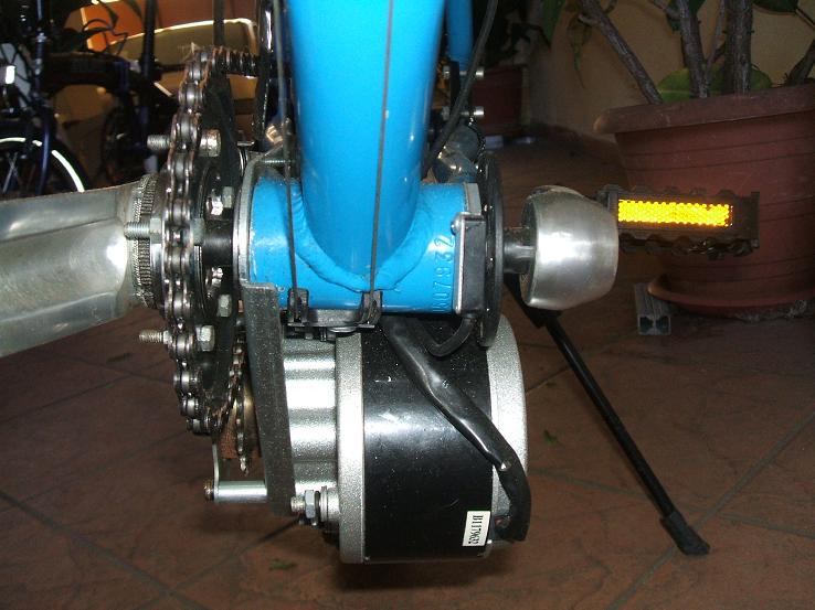

Anche io ho dovuto customizzare il mio kit gngelectric con componenti più solidi cannibalizzati da un vecchio progetto cyclone che avevo in casa .Ho quindi cambiato la ruota libera e la corona mantenendo però il mozzo del movimento centrale del kit gngelectric.Purtroppo la pedivella sinistra del cyclone per la sua conformazione cozzava con il motore da 350W !!!!!!!!Per questa ragione ho dovuto sostituire il 350W largo 117mm con un più piccolo 250W largo 110mm.Solo in questo modo sono riuscito finalmente ad avviare il tutto senza problemi di deragliamento della catena.
Ora vedendo il tuo progetto di customizzazione non vorrei che anche tu cadessi nei mie stessi errori.Sei sicuro che il nuovo movimento centrale non abbia la parte sinistra dove si inserisce la pedivella più corto rispetto al movimento centrale originario?Perchè dalle foto che hai postato del cyclone il lato sinistro è più corto di quello destro mentre in quello originario mi paiono identici.
169,45 KB
Notare quanto sporge motore da 350W montato con pedivelle originarie.
189,41 KB
Questo invece è il 250W montato con pedivelle cyclone... ci stanno appena
72,24 KB
Questa è la mia realizzazione su una comunissima MTB che ho utilizzato come prototipo per meglio lavorarci su.
86,36 KB
83,65 KB

Ciao Qwert,
in tutte e due i casi(sia nel motore da 350w che in quello da 250W) avevo montato il mozzo del movimento centrale del kit gngelectric.
