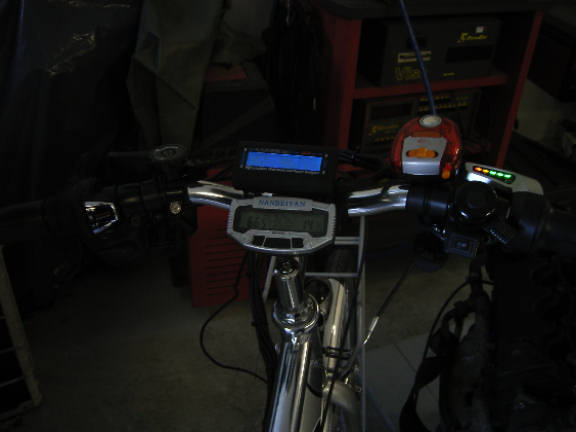

C'è il Watt'up originale ed i suoi cloni (Turnigy ed il G.T. POWER) ed il Cycle Analyst più costoso ma completo.
Il "Power Analyzer" indica:
ampere A, ampere di picco Ap, volt V, volts minimi Vm, wattora Wh, amperora Ah, watts W, watts di picco Wp
Il "Cycle Analyst", ha molte funzioni in più ed integra il contachilometri; diciamo che è più simile ad un computer di bordo.
Ti linko i manuali del "Watt's Up" (dal quale sono derivati i vari "Power Analyzer") e del "Cycle Analyst" così Ti puoi fare un'idea più approfondita dei due strumenti.
http://www.rc-electronics-usa.com/docs/wu100v2_user_manual.pdf
http://www.ebikes.ca/drainbrain/CA_Large_V223_Web.pdf
La differenza di prezzo tra i due strumenti è notevole ma è giustificata.
Una bell'immagine del G.T. POWER RC Watt Meter and Power Analyzer.

"G.T. POWER" e "Turnigy" sono praticamente identici come pure il "Watt's Up", che è l'originale, ma non è retroilluminato.
Il "Cycle Analyst" è molto più completo e complesso.
