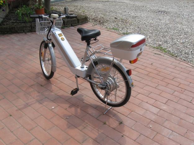

Non so se può servire ma il modello della mia bici è la seguente (magari qualcuno ne ha una uguale e ne sa più di me)...
54,68 KB
Inserito il - 12/07/2012 : 15:26:15  Mostra Profilo  Visita l'Homepage di Daniele Consolini Invia a Daniele Consolini un Messaggio Privato  Rispondi Quotando
Secondo me quel motore è una versione della crystalite.
Dovresti leggere la sigla del sensore per capire bene quale è il ricambio giusto, oppure andare a fortuna.
Secondo me Alcedo ha qualche sensore di scorta. Potresti provare con quelli.
Purtroppo non è ancora successo che si rompesse un sensore su quelle bici, quindi non so aiutarti.
Se devo andare sul sicuro, anche io ti consiglierei di cambiare centralina, ma comprendo che sarebbe più adeguato riparare il sensore rotto.

Ok ragazzi ho dissaldato il sensore hall...purtroppo la sigla a causa del tempo e la colla è in pratica svanita ...controluce si riescono a scorgere 2-3 lettere AH6 o 4H6 ma non ne sono sicuro al 100%...avete mai visto sigle simili? o che si avvicinano?
Andryd
53 Messaggi
Inserito il - 13/07/2012 : 12:08:34  Mostra Profilo Invia a Andryd un Messaggio Privato  Rispondi Quotando
ciao,
quella bici dovrebbe essere una coolthings....
per il motore dovrebbe essere da 180W, i sensori però non so che sigla abbiamo...
prova a smontarne un altro e a risalire alla sigla!
