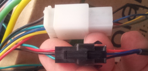

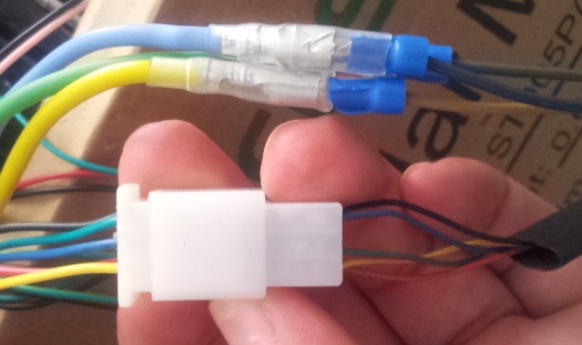

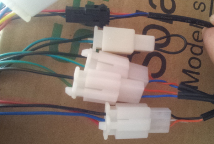

Inserito il - 06/10/2012 : 10:51:41  Mostra Profilo Invia a salfi un Messaggio Privato  Rispondi Quotando
Dopo aver montato il tutto, le uniche prove che ho fatto (quando il motore oscillava avanti e dietro) e' stato alzare la bici per facilitare la rotazione della ruota e poi spostarla di qualche metro sempre per facilitare la rotazione. Entrambe le prove di qualche secondo. Dopo di chè il sistema non ha piu' dato segni di vita.
Ecco la connessione tra la centralina e la ruota
86,23 KB
I fili che rimangono da collegare
81,64 KB

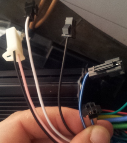

Le connessioni leve dei freni, pas e manetta acceleratore e un connettore ponticellato (di default) che credo si per la frenata rigenerativa
123,69 KB

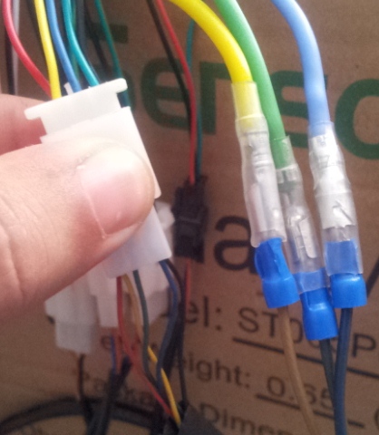

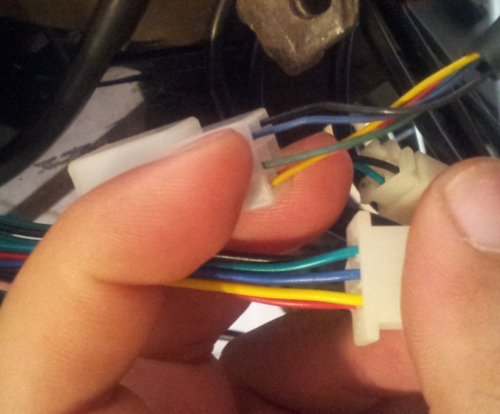

Se puo' essere utile, ho notato una non corrispondenza dei colori nello spinotto del PAS
57,41 KB
e una non corrispondenza dei colori nello spinotto dei sensori
70,53 KB

scollega la batteria, poni rimedio alla mancata corrispondenza dei colori poi ricollega la batteria e riprova...
joffa
3956 Messaggi
Inserito il - 06/10/2012 : 17:26:18  Mostra Profilo Invia a joffa un Messaggio Privato  Rispondi Quotando
Sì, i colori del PAS non vanno bene...
Scollega anche il blocchetto dei sensori e riprova il tutto senza (sensorless...).
Al 99% è un problema di contatti.
Se parte al contrario, solo allora gira il cavo giallo sul verde (potenza motore).
Mi fai vedere il retro delle due metà blocchetto sensori. Mi sembra che non ci sia corrispondenza tra verde e blu dei cavi sensori sul blocchetto, ma non si vede bene.

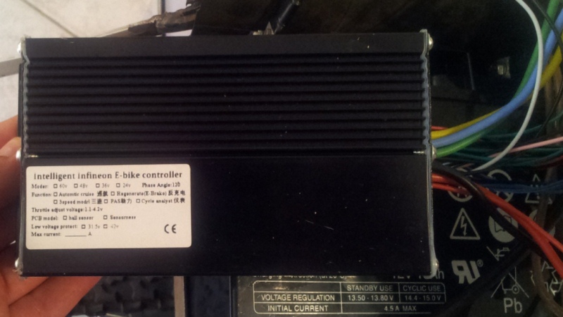

Inserito il - 06/10/2012 : 18:48:54  Mostra Profilo Invia a salfi un Messaggio Privato  Rispondi Quotando
Ecco le foto dove si vede meglio la non corrispondenza dei colori sugli spinotti dei sensori motore
137,59 KB
ed ecco la centralina per intero
123,85 KB
joffa
3956 Messaggi
Inserito il - 06/10/2012 : 19:27:02  Mostra Profilo Invia a joffa un Messaggio Privato  Rispondi Quotando
OK, procediamo:
Centralina alla mano, blocchetto fasi motore (quello da 6):
infila un microcacciavite dal davanti del connettorino del cavetto
verde e poi blu e invertili.
Poi prova.
Se vedi altre non corrispondenza, procedi allo stesso modo, lato centralina.
fai lo stesso col nero e il verde del PAS, però, lato sensore.
E' piùù difficile dirlo che farlo.
Se non hai un microcacciavite, usa un a graffetta.

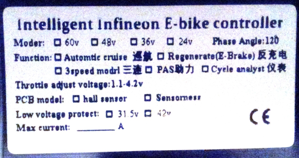

Se non ne veniamo a capo, ti posto una centralina nuova. Tu la provi e se và, mi riposti quella che hai, sennò mi riposti anche il motore e il resto e ti cambio tutto direttamente io, senza neanche passare dal rivenditore, che tra l'altro è un amico e una bravissima persona.
Ma, ripeto, ci dev'essere una belinata da qualche parte, un cavetto che non tocca.. una cosa così. Di solito è così...
AH, hai ricontrollato il fusibile ? Prova a by-passare quello, anche.
Ho controllato le altre centraline e hanno i cavetti verde e blu come avevi tu prima...e vanno.
Quindi, abbi pazienza, ripartiamo da lì. Rimettili come prima, niente freni, niente PAS e vai di gas muovendo la ruota...
Da quanti Ampere è fusibile ?
joffa
3956 Messaggi
Inserito il - 07/10/2012 : 19:04:17  Mostra Profilo Invia a joffa un Messaggio Privato  Rispondi Quotando
Salfi, ho ricontrollato in fattura e tu hai un controller da 27 Ampere, per 500/800 Watts di potenza secondo la tensione applicata, mentre stai usando batterie al piombo da 18 Ah che più di 18 Ampere non ti possono dare, se non al primo spunto...
Ho forti dubbi (e sto usando un eufemismo...) che tu possa pilotare quella centralina con quelle batterie.
Al massimo con quella ci piloti la centralina piccola da 17 AMpere per 250 Watts, sempre se non ti sei già giocato le batterie...
Per quel mostriciattolo lì non si scappa: ci vuole il litio (meglio se LiFePO4), come ti possono confermare gli utenti che ci leggono.
salfi
39 Messaggi
Inserito il - 07/10/2012 : 20:09:51  Mostra Profilo Invia a salfi un Messaggio Privato  Rispondi Quotando
Certo, come dicevo all'inizio della discussione, ho acquistato un kit Nine Continent Super Torque 36v/500w.
Con 3 batterie da 12v/18Ah ottengo una batteria da 36V/18Ah. Con questa tensione e con questa corrente, "la batteria" riesce ad erogare 648W in un'ora. Per far girare il motore quindi non sono sufficienti 36v/500w, ne servono di piu'!
Se la centralina richiede uno spunto di 27A significa che il motore ha un assorbimento iniziale di 972w. Sinceramente non lo avevo capito.
Il fatto che all'inizio il motore girava, vuol dire quindi che le batterie erano cariche al massimo e ce la facevano e poi provando e riprovando si sono scaricate un po…
Stasera le lascio sotto carica e domani mattina riprovo. Se e' cosi dovrebbero mettersi di nuovo a funzionare e quindi abbiamo sciolto l’enigma.
Una curiosità, ma con corrente minore, non si dovrebbe avvertire, comunque, un movimento?

Ho ricaricato le batterie (ma erano gia' cariche: in poche ore il regolatore di carica segnava full)
Ho riprovato ma niente.
Ho inserito un amperometro in serie alla centralina: assorbimento <1A
Anche accelerando o pedalando l'assorbimento non cambia.
Scommessa persa? ;)
Inserito il - 08/10/2012 : 09:25:02  Mostra Profilo  Visita l'Homepage di Daniele Consolini Invia a Daniele Consolini un Messaggio Privato  Rispondi Quotando
Puoi provare a misurare se ci sono i fatidici 5V tra rosso e nero sui cavetti dei sensori hall.
Inoltre puoi controllare, con il manettino attaccato che tra nero e segnale ci ia una tensione variabile a seconda della posizione del manettino tra 1 e 4V circa.
PS: senza saper ne leggere ne scrivere, mi viene il dubbio che semplicemente quella centralina non sia mai stata programmata e sia finita sbadatamente nel cassone delle spedizioni. Penso sia una possibilità da valutare, visto che l'etichetta non riporta alcun dato.
Concordo con Barba nel dire che la bici a ruota sollevata deve partire comunque, anche con il piombo, perchè il nine a vuoto non consuma nemmeno 1A per partire, test di laboratorio lo dimostrano.

Dani85rr
254 Messaggi
Inserito il - 08/10/2012 : 12:20:06  Mostra Profilo Invia a Dani85rr un Messaggio Privato  Rispondi Quotando
Io concordo con quel che dice Barba, quando mi arrivo' la mia centralina da 45A la testai subito con 4 batterie "marcie" al piombo e la ruota alzata girava benissimo..
A ruota alzata dubito che supererà mai i 18A di targa delle tue batterie anche se la centralina ne puo' richiedere 27.
Più che altro non è che c'è un filo che funge da interruttore? come le vecchie 17A c'era un filo rosso di potenza da collegare alla batteria e un filo rosso piccolo da interrompere con un'interruttorino anche esso da collegare alla batteria
Dani85rr
254 Messaggi
Inserito il - 08/10/2012 : 12:23:42  Mostra Profilo Invia a Dani85rr un Messaggio Privato  Rispondi Quotando
Anzi, vedendo dalla foto sembra che il filo ci sia, l'hai collegato saldamente anche lui? magari fa falso contatto visto che è di sezione ridotta..
