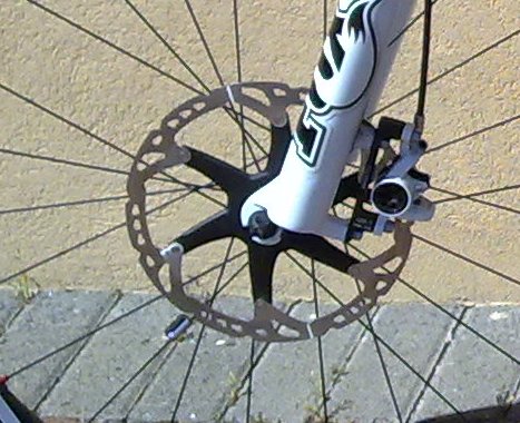

Inoltre stavo valutando di cambiare il disco del freno passando da 160mm a 180mm.E' necessario cambiare anche la pinza oppure posso lasciare la stessa? è uno shimano...

Inserito il - 26/10/2012 : 08:34:41  Mostra Profilo Invia a Nicot un Messaggio Privato  Rispondi Quotando
Non serve cambiare la pinza, basta cambiare l'adattatore (o inserirlo, se non c'è).
Nella foto è quel supportino nero tra la forcella e la pinza.

dumil
1484 Messaggi
Inserito il - 26/10/2012 : 14:36:14  Mostra Profilo Invia a dumil un Messaggio Privato  Rispondi Quotando
la scelta dell'adattatore può essere più complessa di quello che sembra, perchè oltre alla misura devi controllare gli attacchi che hai sulla forcella, se sono IS o post mount http://www.pricepoint.com/images/TECH_pages/TECH_Disk_tab_type.jpg
Con una decina di € te la cavi, la pinza rimane la stessa
In realtà per un salto così piccolo te la puoi cavare anche solo con due boccole se hai l'attacco postmount
