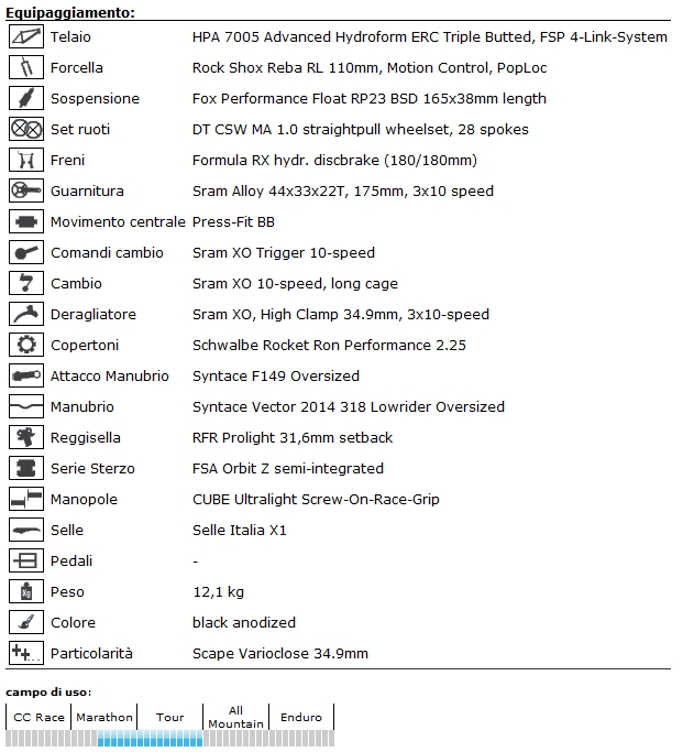

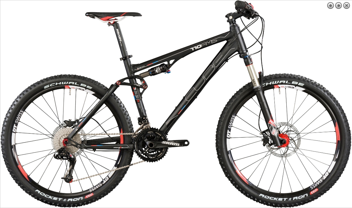

Inserito il - 26/10/2012 : 15:05:41  Mostra Profilo Invia a Bengi un Messaggio Privato  Rispondi Quotando
Mah, a mio parere per l'elettrificazione di una buona MTB full non è proprio necessario avere il triangolo libero. Basta magari avere l'ammo in posizione "defilata" in modo da lasciar spazio per l'aggancio della batteria sul tubo obliquo come credo si possa fare ad es. in questo caso
408,45 KB
244,08 KB
http://www.bike-discount.de/shop/k1865/a54271/ams-110-race-black-anodized.html
... in offerta a 1.699€

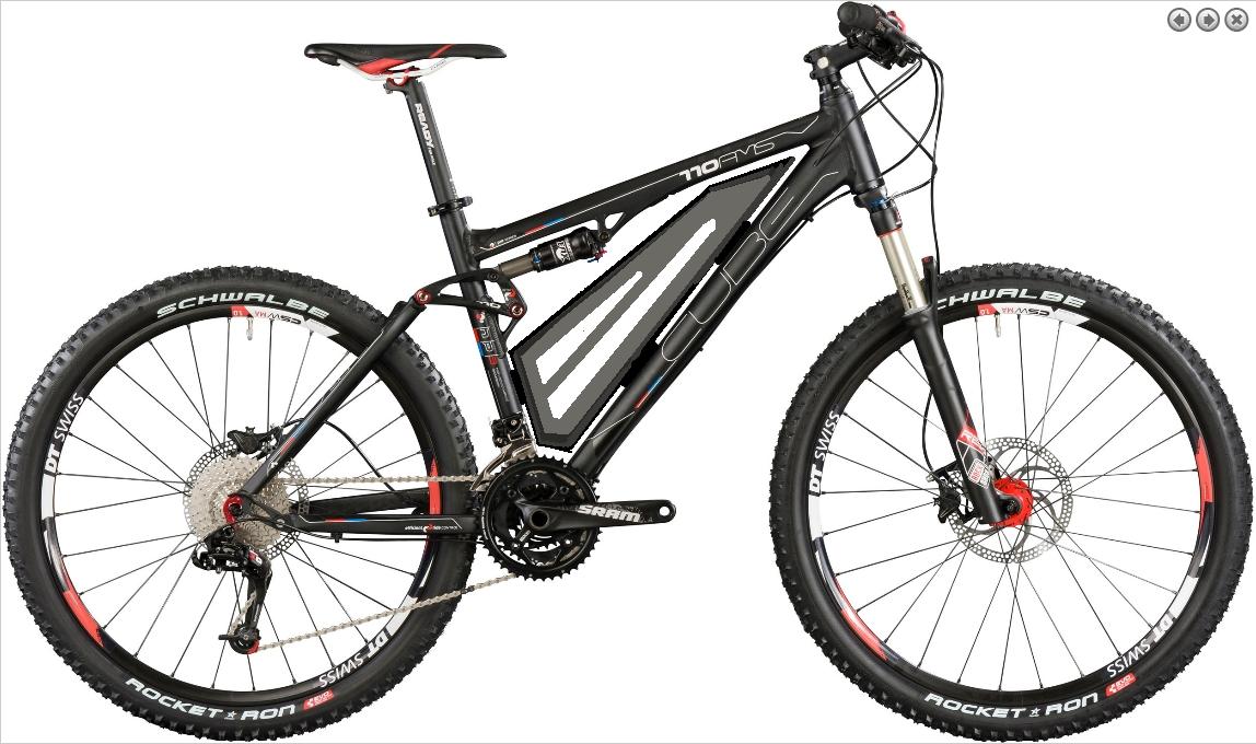

Inserito il - 26/10/2012 : 15:40:24  Mostra Profilo Invia a Bengi un Messaggio Privato  Rispondi Quotando
Poi ti fai fare un contenitore custom e magari ti esce una cosa così
127,52 KB
36502 Messaggi
Inserito il - 26/10/2012 : 15:54:42  Mostra Profilo Invia a Barba 49 un Messaggio Privato  Rispondi Quotando
Veramente una bella bici da modificare, poi 12Kg sono davvero pochi!!!

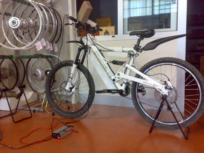

ragazzi ma nessuno valuta l'idea del nostro Marco?
303,77 KB
Mirco
1437 Messaggi
Inserito il - 27/10/2012 : 00:13:06  Mostra Profilo Invia a Mirco un Messaggio Privato  Rispondi Quotando
basterebbe utilizzare celle Li-Ion a sacchetto o le Li-Po e si realizza una batteria che si installerà su qualsiasi mtb-full...
