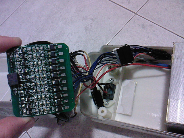

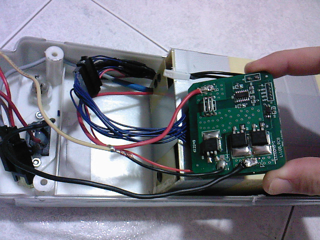

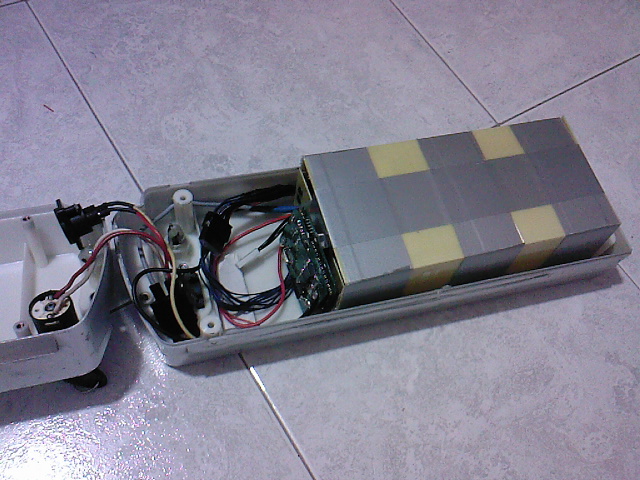

salve ragazzi,avrei anch'io qualche domanda....Ho composto ieri sera una batteria 36V formata da 10 celle Li-Ion 10Ah a sacchetto rimpiazzando le vecchie piombo che c'erano in questo pacco:
143,24 KBpremetto che 3 celle erano a 3.80V e le altre 7 a 4.18V ma non mi sono preoccupato tanto poi ci sarebbe stato il bms a bilanciare il tutto!
161,59 KBpurtroppo non è stato così perchè collegando il charger stacca dopo appena 5 minuti perchè le 7 celle che erano a 4.18 arrivano 4.24 e quindi il bms stacca ma le altre 3 celle rimangono a 3.81V anche lasciando il charger collegato tutta la notte stamattina la situazione era la stessa! Non so se è il bms a non bilanciare perchè guasto o le celle ad essere troppo sbilanciate...
160,72 KBho scollegato e ricollegato il charger per 5 volte ma carica sempre per 5 minuti e poi stacca....non sò più che fare

non ci fate caso al filo di colore rosso collegato al B- del bms perchè è negativo...

Dovresti staccare il BMS e caricare le tre celle più basse con un caricatore da modellismo, oppure scaricare le altre sette collegandoci un carico.
Quando saranno quasi equilibrate potrai ricollegare il tutto e fare una carica di bilanciamento definitivo.
Naturalmente le tre celle potrebbero essere più scariche a causa di un guasto del BMS, ma se non fai questa prova è difficile stabilirlo.
Grazie Barba,allora mi sà che dovrò proprio acquistare un buon caricatore da modellismo che mi tornerà utile anche sulla mia "Vpower"se ce ne sarà bisogno....quale mi consigli tra quelli in commercio che sia almeno 10S?

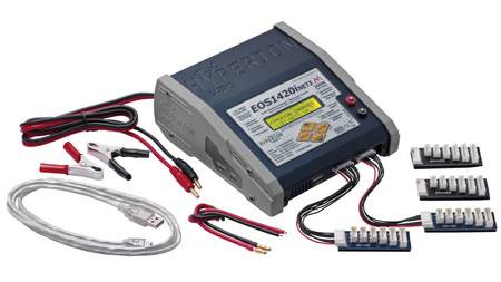

Se cerchi un carichino "che sia almeno 10S" il campo si restringe molto ... io conosco solo
Hyperion: 14S si può connettere in rete ed avere un 28S!!
Graupner
Robbe: 14S pare sia il migliore
Icharger: 10S decisamente più economico dei primi 3
Se qualcun altro integra la lista ne sarei grato

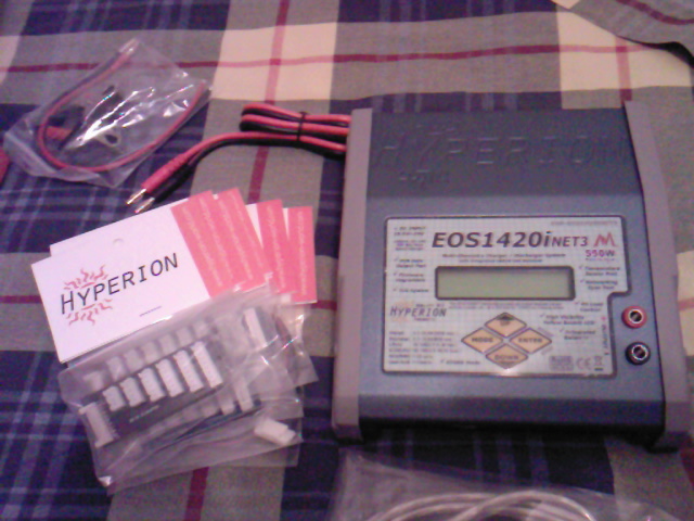

Se puoi investire un pò di più punta su HYPERION 14S NET3, non te ne pentirai ....
Mirco
1437 Messaggi
Inserito il - 19/10/2012 : 21:37:02  Mostra Profilo Invia a Mirco un Messaggio Privato  Rispondi Quotando
Ho visto il video di quel caricatore in funzione ed è spettacolare...ha tantissimi settaggi! Paolo se tu ce l'hai mi diresti quanto lo hai pagato e dove lo hai acquistato? Grazie!

Inserito il - 26/10/2012 : 23:54:06  Mostra Profilo Invia a Mirco un Messaggio Privato  Rispondi Quotando
e come promesso ecco il famoso "Hyperion EOS1420i net3" arrivato finalmente oggi pomeriggio:
128,13 KB
117,81 KBper la modica cifra di 190 euro spedito!
