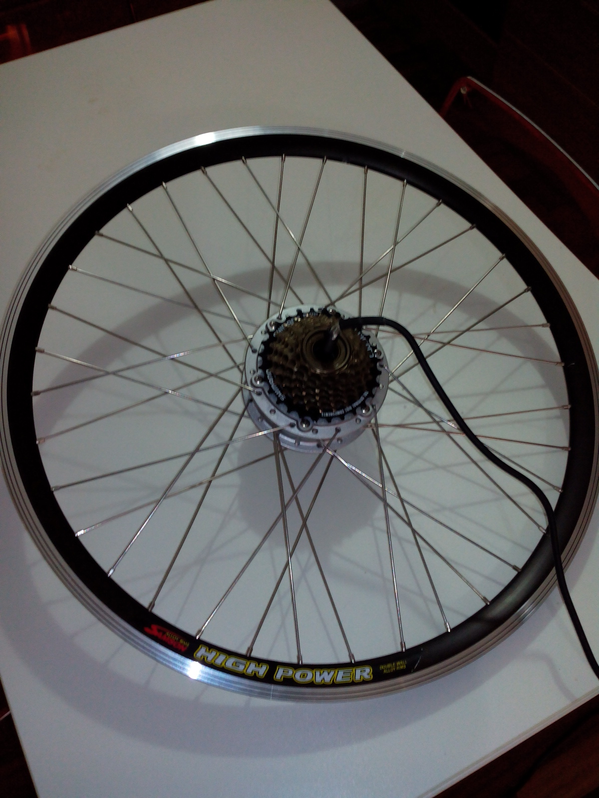

 prima ruota raggiata..che ne dite?
mar976
419 Messaggi
Inserito il - 04/04/2015 : 18:45:22  Mostra Profilo Invia a mar976 un Messaggio Privato  Rispondi Quotando
Ragazzi oggi ho raggiato la mia prima ruota in seconda....ma qualcosa non mi convince, voi che ne dite?
Mi sembra che da un lato i raggi siano meno in tensione rispetto all'altro lato ( a parità di rotazione dei nippoli)...mah
vi allego foto
580,79 KB
ronco
544 Messaggi
Inserito il - 05/04/2015 : 01:15:11  Mostra Profilo Invia a ronco un Messaggio Privato  Rispondi Quotando
tutto normale, dalla parte dei pignoni vanno tuirati di piu
36497 Messaggi
Inserito il - 05/04/2015 : 09:50:11  Mostra Profilo Invia a Barba 49 un Messaggio Privato  Rispondi Quotando
Anche nelle bici muscolari con più rapporti posteriori i raggi di sinistra sono MOLTO meno tesi di quelli di destra, si chiama "scampanatura"...
mar976
419 Messaggi
Inserito il - 05/04/2015 : 10:26:28  Mostra Profilo Invia a mar976 un Messaggio Privato  Rispondi Quotando
Ok grazie...
Purtroppo il cerchione non ha i fori orientati a dx ed a sx quindi non sono sicuro al 100% di aver raggiato nella maniera giusta.
Per quanto riguarda la tensione dei raggi... Non avendo uno strumento adatto, quanto vanno stretti i nippoli?
iv3ugy
227 Messaggi
Inserito il - 05/04/2015 : 10:50:00  Mostra Profilo Invia a iv3ugy un Messaggio Privato  Rispondi Quotando
Unica cosa strana che noto, sono i raggi esterni passati sotto agli interni, per i fori non è un problema, basta che siano alternati, uno a dx e uno a sx, comunque se la lunghezza dei raggi coincide non puoi aver sbagliato. Per la tensione io faccio ad orecchio, quando hanno un suono brillante per me sono ok, se fanno un "tok" basso son lenti, se fanno un "tik" acuto son troppo tesi, e per ora le ruote che ho fatto non han avuto problemi di rotture di raggi o deformazioni del cerchio.
remora
1013 Messaggi
Inserito il - 05/04/2015 : 12:11:23  Mostra Profilo Invia a remora un Messaggio Privato  Rispondi Quotando
Mi fai venire un dubbio, ma il termine corretto non è "campanatura"
ercole67
1459 Messaggi
Inserito il - 05/04/2015 : 13:08:08  Mostra Profilo Invia a ercole67 un Messaggio Privato  Rispondi Quotando
Il cerchio mi sembra quello venduto da Elifebike. Se è lui ha i fori orientati: mettilo di profilo, valvola in alto, il foro dietro la valvola e' destro, gli altri ovviamente a seguire.
36497 Messaggi
Inserito il - 05/04/2015 : 16:22:49  Mostra Profilo Invia a Barba 49 un Messaggio Privato  Rispondi Quotando
I vecchi ciclisti dicono scampanatura, ma ovviamente è la stessa cosa...

mar976
419 Messaggi
Inserito il - 06/04/2015 : 14:07:19  Mostra Profilo Invia a mar976 un Messaggio Privato  Rispondi Quotando
i raggi esterni passati sotto gli interni?! non capisco...

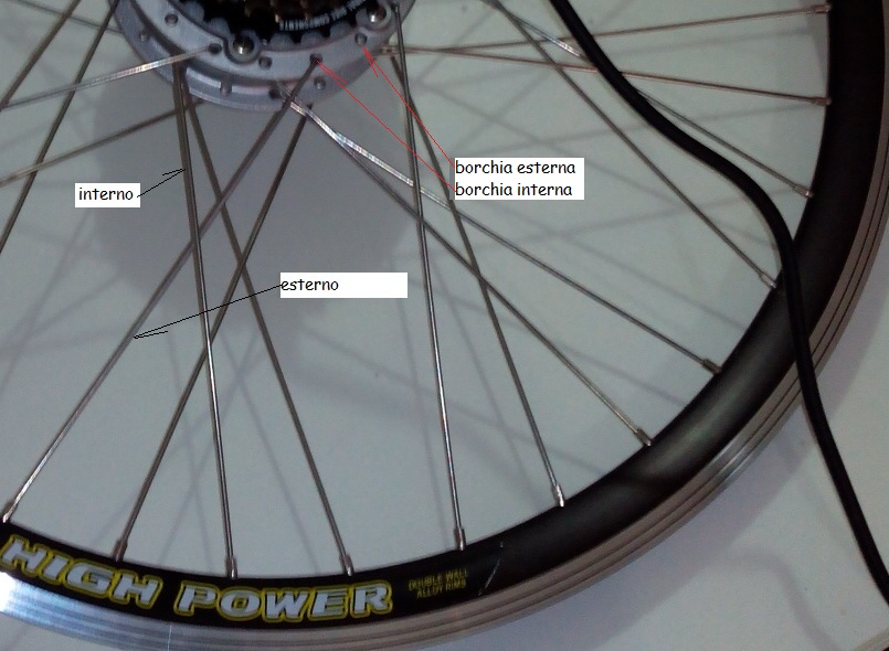

suono il piano...ma non credo di avere un orecchio allenato al suono dei raggi! devo picchiarli con un cacciavite per sentire il suono giusto?
4121 Messaggi
Inserito il - 06/04/2015 : 14:57:37  Mostra Profilo Invia a giordano5847 un Messaggio Privato  Rispondi Quotando
138,58 KB
Ti ho indicato l'esterno e l'interno, devono essere montati all'incontrario! l'esterno (borchia all'interno) deve stare all'esterno rispetto quello che ha la borchia all'esterno.
Se suoni il piano sei a cavallo fra un suono acuto ed uno basso scegli la via di mezzo. Lo pizzichi come le corde della chitarra ma con meno delicatezza
iv3ugy
227 Messaggi
Inserito il - 06/04/2015 : 15:15:17  Mostra Profilo Invia a iv3ugy un Messaggio Privato  Rispondi Quotando
Quoto 100%, come fosse un basso :)
mar976
419 Messaggi
Inserito il - 06/04/2015 : 18:08:52  Mostra Profilo Invia a mar976 un Messaggio Privato  Rispondi Quotando
mannaggia...eppure ho seguito scrupolosamente un toturial su come andava raggiata una ruota....non capisco quando ho sbagliato!
avendo raggiato in seconda nel primo incrocio il raggio passa sotto (ovviamente) nel secondo incrocio passa sopra
6813 Messaggi
Inserito il - 07/04/2015 : 09:18:13  Mostra Profilo Invia a MilleMiglia un Messaggio Privato  Rispondi Quotando
Il cerchio in sé fa cagare... è proprio ultraeconomicissimo
la raggiatura invece lasciala così che va bene, mi spiegò una volta un signore che raggiava alla stessa maniera che così facendo, con i raggi che sono in contatto, la ruota è più "elastica"
4121 Messaggi
Inserito il - 07/04/2015 : 10:02:32  Mostra Profilo Invia a giordano5847 un Messaggio Privato  Rispondi Quotando
MilleMiglia ha scritto:
..........la raggiatura invece lasciala così che va bene, mi spiegò una volta un signore che raggiava alla stessa maniera che così facendo, con i raggi che sono in contatto, la ruota è più "elastica
Umf! Non sono un esperto ma il raggio è fatto per lavorare solo a trazione se si tocca con un altro sfrega e non è bene, falsa comunque il tiro. Sono sottigliezze ma non è tecnicamente perfetto Se tocca non senti lo "sdeng" quando lo pizzichi per il controllo
Io piuttosto sulla haibike ho messo le fasce in kevlar e non riesco più a fare girare il copertone ben centrato. Il cerchio è perfetto il copertone si fa sentire alle andature veloci (discesa). Se lo centro agendo sui raggi sbaglio?
mar976
419 Messaggi
Inserito il - 07/04/2015 : 10:23:33  Mostra Profilo Invia a mar976 un Messaggio Privato  Rispondi Quotando
Ormai ho invertito i raggi... Seguendo il consiglio di Giordano. Essendo la flangia del motore abbastanza spessa i raggi si accavallavano parecchio e "lavoravano" molto tra di loro. Adesso lavorano indipendentemente senza toccarsi quasi.
