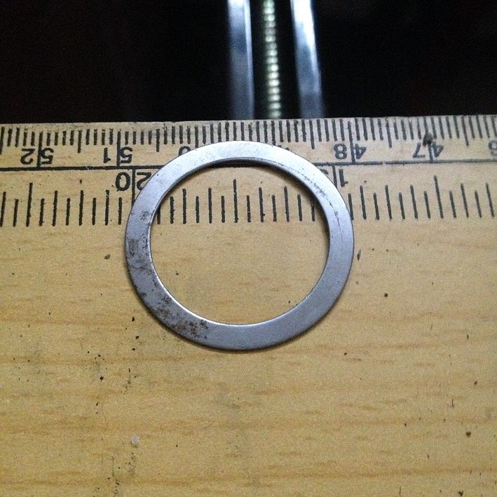

Inserito il - 27/03/2015 : 09:09:25  Mostra Profilo Invia a turcinieddu un Messaggio Privato  Rispondi Quotando
Domandina veloce.
Non riesco a trovare l'esploso del Bafang 500w
e non ricordo dove va inserita la rondella in foto
Qualcuno può aiutarmi?

le rondelle le usi se ti serve di spessorare l'asse per non deformare troppo il carro posteriore; altrimenti usa solo le rondelle antitorx. ciao

Grazie bija, rapidissimissimo
ma la rondella in questione è interna al motore
Sto rimontando il mio BPM e non ricordo dove va.
Mannaggia a me che non faccio mai foto durante lo smontaggio

Non ho mai aperto un BPM ma a occhio sembrerebbe una rondella di spallamento, una di quelle che vanno a contatto con i seeger.

sembrerebbe che deve andare ad apoggiare su un cuscinetto.

Se ti riferisci al Bpm e non ricordo male é un rasamento che va inserito internamente al motore tra il lato ingranaggi interno e il cuscinetto,poi c'è n'è un altra davanti al controdado dove c'è la rondella di gomma,stasera controllo le foto al PC e ti confermo!

secondo me questo topic ti può essere utile ...
http://endless-sphere.com/forums/viewtopic.php?f=16&t=51237
in una foto vedo una rondella che sembra delle dimensioni simili alla tua
ciao

Mi sa che ci ha azzeccato Gianluigi. Bravissimo. Stasera comunque faccio/facciamo verifica.
Della discussione linkata da Dimian ho usato proprio quelle foto stampate e quella rondella che si vede è quella che va dietro il controdado insieme a quella in silicone/gomma.

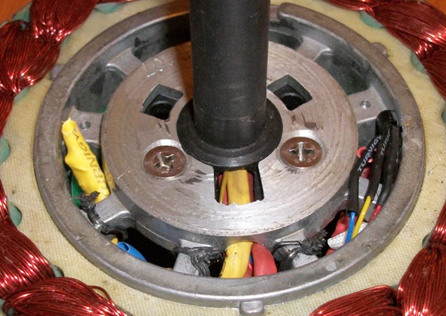

Inserito il - 09/04/2015 : 23:55:38  Mostra Profilo Invia a turcinieddu un Messaggio Privato  Rispondi Quotando
Rimontata la coppa dei magneti e collegato al volo il motore nudo e crudo senza ingranaggi gira che é una bellezza.
brum brum.
Anzi zzzz zzzzzz
poi ho rimontato tutto il resto e sembra che
la rondella incriminata vada dietro alla coppa esterna, quella con le quattro tacche che si avvita, precisamente qui
135,45 KB
qualcuno può confermare? Grazieeeee
