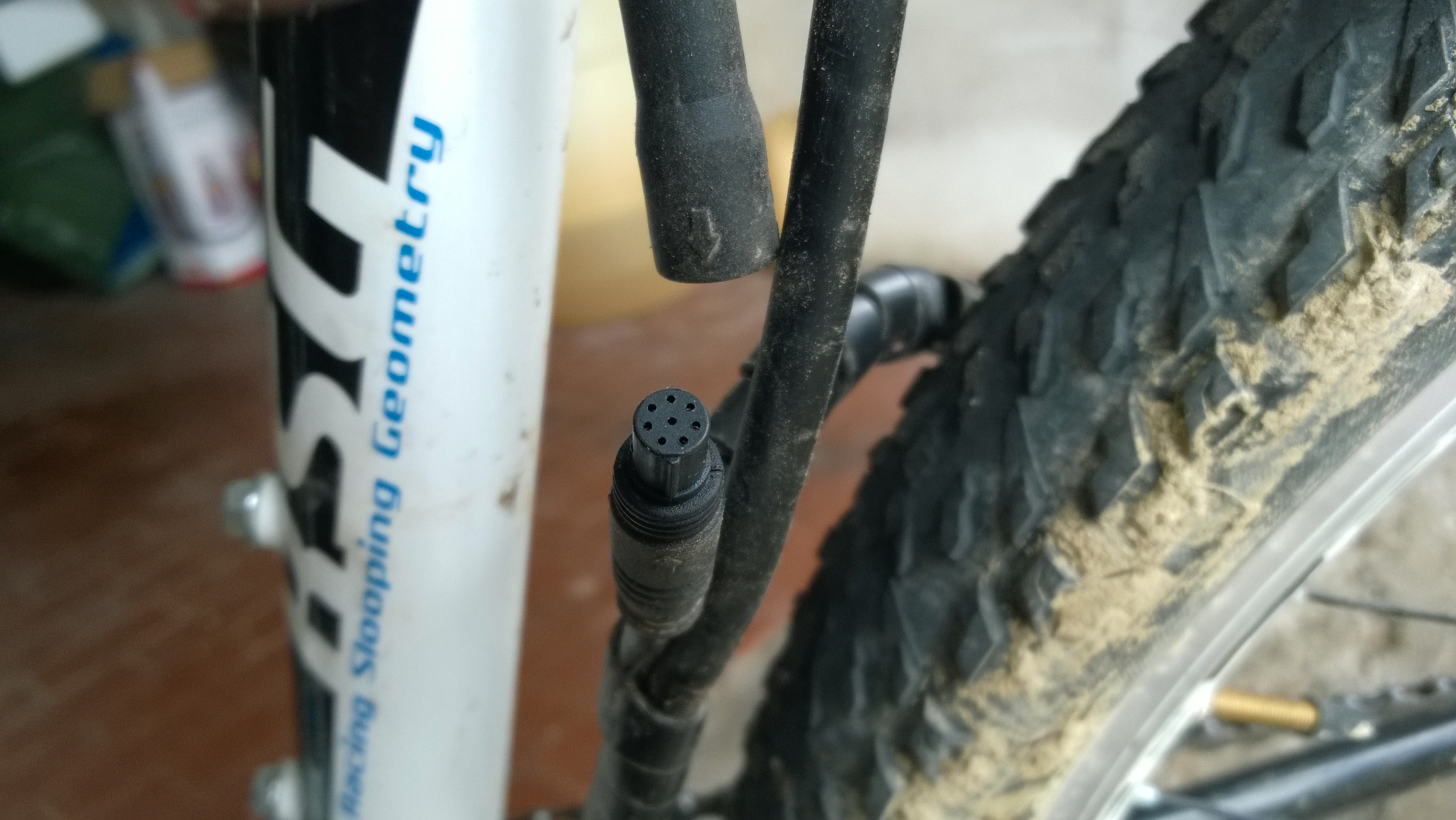

Dopo aver letto varie discussioni di programmazioni del bafang,nonostante le mie scarse capacità,mi è venuto il desiderio di provarci,ma il mio bbs01 250w penso sia di prima generazione con questo tipo di connettore che esce dal motore
1982,96 KB

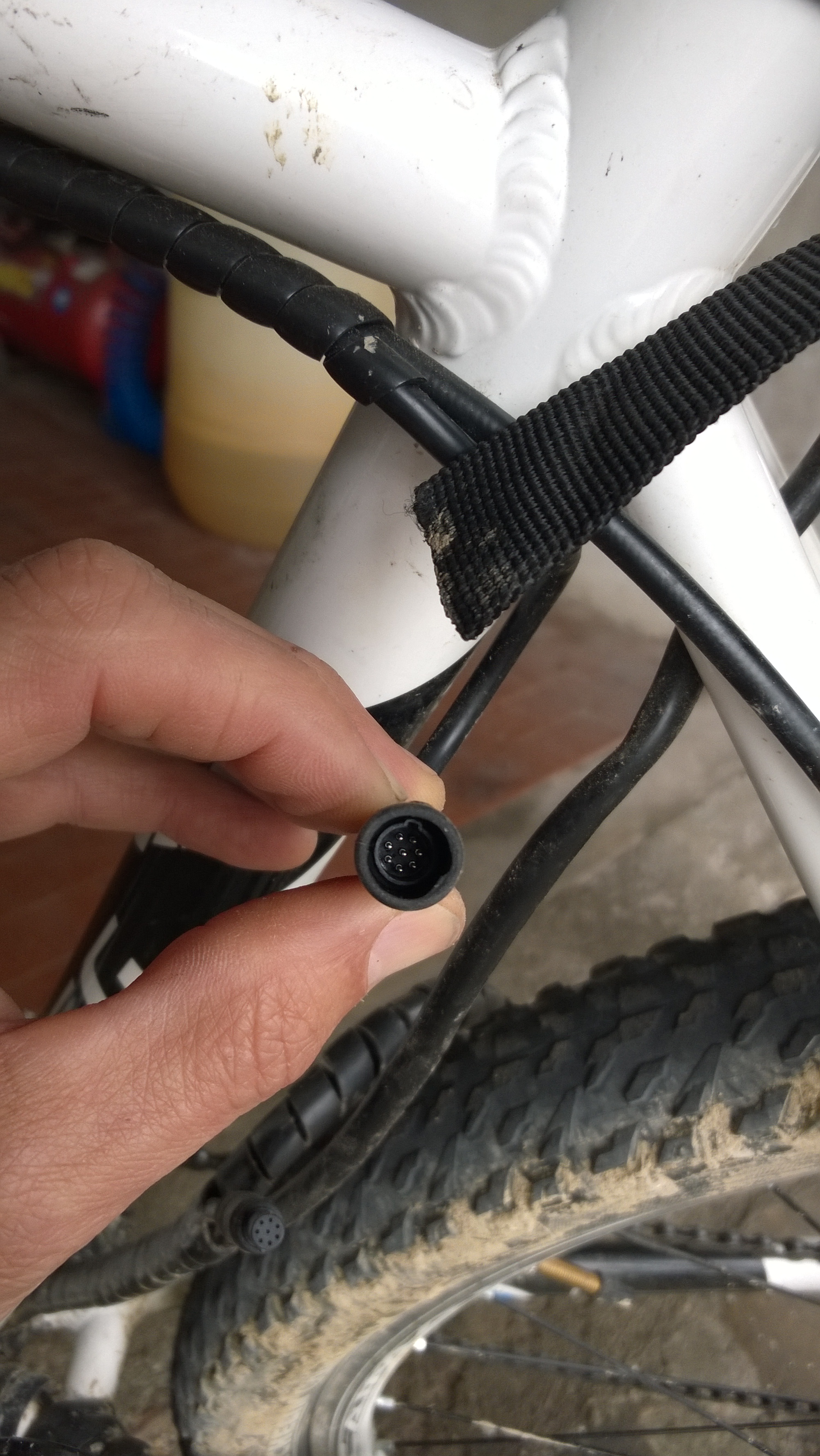

questo è il connettore che va al display
1907,6 KB

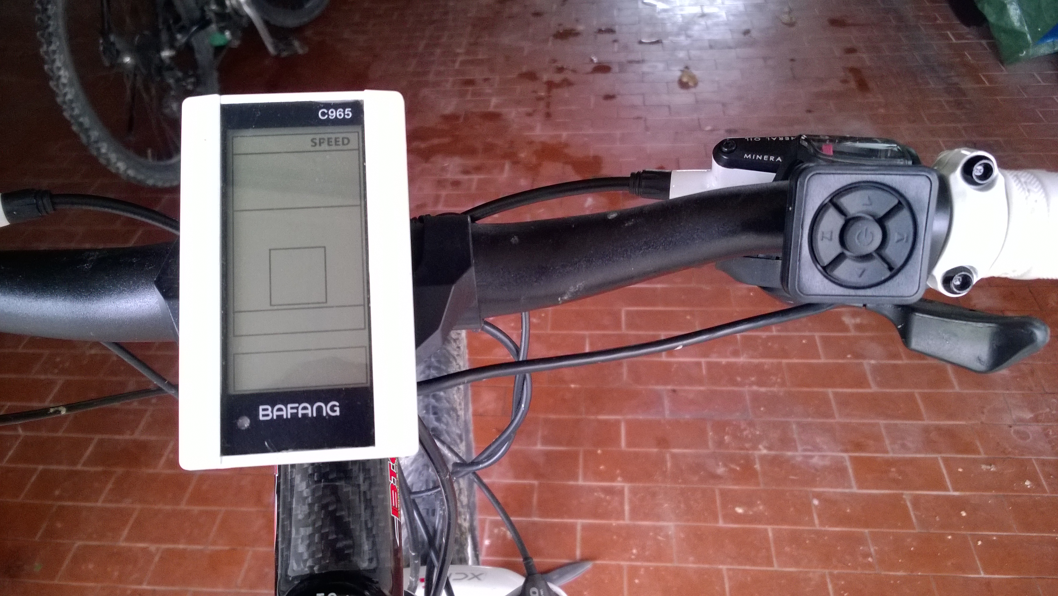

e questo è il display c965 con relativa pulsantiera a 4 vie
2568,27 KB
Quindi con questo display ho la possibilità di settare oltre i soliti parametri(km,illum.,ruota,ecc) anche il limite di velocità entrando con password, ma ,anche se nelle istruzioni del display sono citate tre possibilità di customizzazione (3,5,9 livelli) io non riesco a trovare il modo di farlo e ho solo 3 livelli.
Cosa posso fare con questa situazione?
Le programmazioni che ho visto sul forum sono tutti per 9 livelli e il connettore che va al motore mi sembra diverso. Qualcuno mi aiuti!!!

Grazie romariu, ma avevo già letto la discussione e ho anche provato a fare quello che è stato detto, ma penso che quel settaggio sia per il c965 con i comandi diversi dal mio (vedi foto che ho allegato). Infatti quando spingo contemporaneamente i miei tasti + e - il display mi cambia il dato che è in quel momento in essere, ma non mi va in nessun altro sottomenù. Quindi o traduco male o faccio qualche altro sbaglio. Ho provato anche ad inserire la password indicata nel sottomenù che nel mio,con un altra pw, da accesso all'impostazione della velocità , ma niente. Possibile che la Bafang abbia cambiato tutto cambiando solo i comandi?
