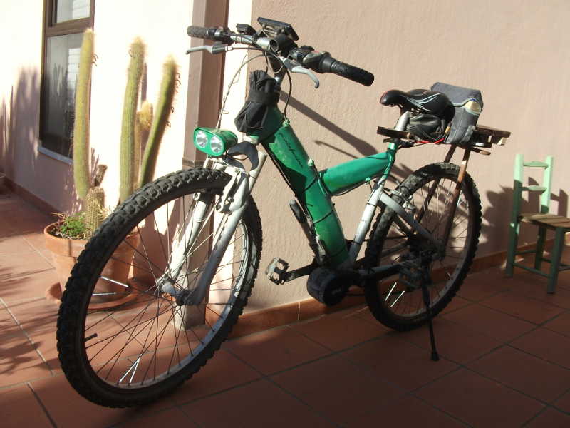

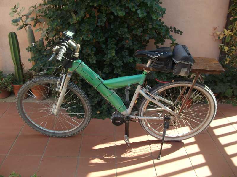

Inserito il - 08/10/2014 : 16:53:04  Mostra Profilo Invia a romariu un Messaggio Privato  Rispondi Quotando
Grazie a jobike.it che mi ha permesso di realizzare la mia prima bipa.
62,37 KB
59,76 KB
45,49 KB
45,71 KB

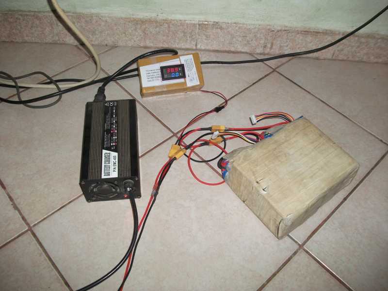

Bafang centrale bbs01 36V@18A
Batteria LIPO 37V 12Ah
4600 Km percorsi da giugno 2014
Un saluto a tutti gli utenti del forum.

Inserito il - 08/10/2014 : 18:29:17  Mostra Profilo Invia a wsurfer un Messaggio Privato  Rispondi Quotando
Bellissima, funzionale, vissuta.
Non mi e' chiaro come bilanci le lipo, non vedo collegati i cavetti di bilanciamento.

924 Messaggi
Inserito il - 08/10/2014 : 19:05:41  Mostra Profilo Invia a octopus un Messaggio Privato  Rispondi Quotando

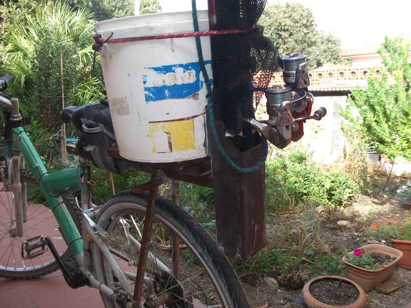

il secchio tondo portapesci è bellissimo, veramente RUDE da uomo vissuto!
il display del bafang è troppo pettinato, stona quasi! tocco finale mix gomme slick/tassello!
il portapacchi pare molto robusto in acciaio, anche perchè dovrà reggere diversi kg di pescato!

Inserito il - 09/10/2014 : 11:48:28  Mostra Profilo Invia a romariu un Messaggio Privato  Rispondi Quotando
Grazie a tutti per i complimenti.
@wsurfer:
Per il bilanciamento delle batterie uso un imax B6. Controllo sempre la tensione delle singole celle prima e dopo la carica con un lipochecker. Quando trovo sbilanciamenti superiore ai 0,05V bilancio i due pacchi 5s 12Ah con l'imax b6. La tensione del caricabatterie principale è abbastanza conservativa (è tarato a 40,07V ma solitamente stacco la batteria quando è intorno ai 4,05V)... e anche in scarica la batteria non scende mai a livelli critici, intorno ai 37,7V nel persorso casa mare. Lavorando a questi intervalli di tensione le celle si sbilanciamo veramente poco... richiedono il bilanciamento ogni 3 settima circa. Chiaramente non è una soluzione definitiva e non la consiglio a nessuno. Ho preso anche un bms (10s 20-40A)da bms battery tarato a 4,1V OC e 3,6V OD, questo inverno lo testerò... quello che non mi convince del bms è la corrente di carica che è max 4A, che è quella che uso per ricaricare la batteria... chiaramente non lo farei lavorare al max, ma al massimo a 3A e dovere abbassare la corrente di carica mi scoccia un pò. Alla fine credo che prenderò un charger da modellismo da 10s. Comunque per il momento mi trovo abbastanza bene così e naturalmente ricarico quando sono presente e lontano da roba infiammabile vedi foto... Non ho neppure boxato la batteria per poter vedere subito eventuali rigonfiamenti.
@Miura72:
la prima canna da pesca che ho avuto era in bamboo proprio come quelle di Sampei
@Octopus:

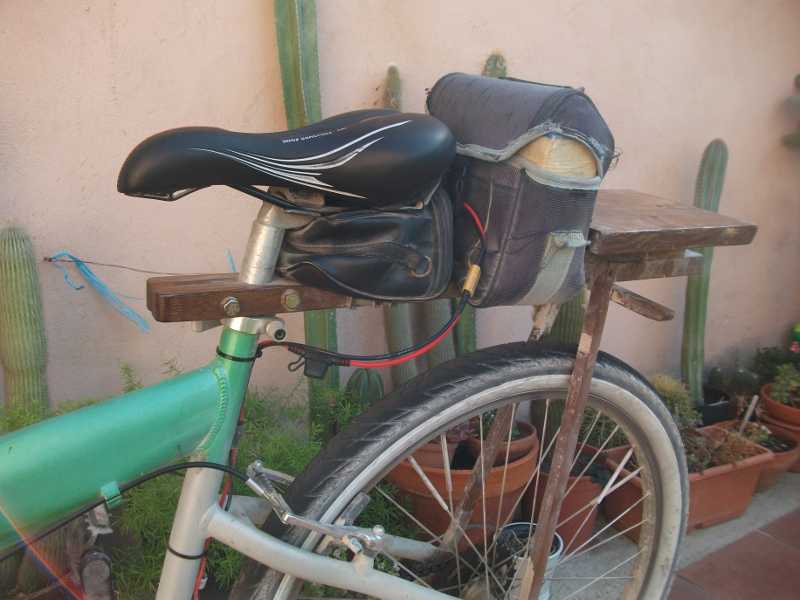

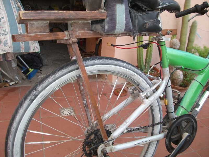

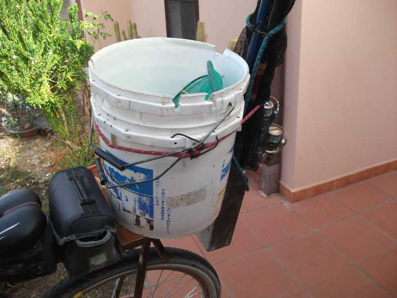

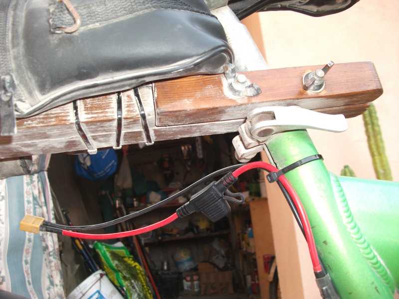

Diciamo che ho guardato più il lato pratico che quello estetico IL portapacchi è studiatiato intorno al secchio (oggetto fondamentale per ogni pescatore della mia zona).
Regge carichi di più di 10Kg e non è in acciaio ma in legno... Posterò altre foto relative al portapacchi visto che è il pezzo forte dela BIPA e ciò che la rende una vera bipa cesso da uomo rude

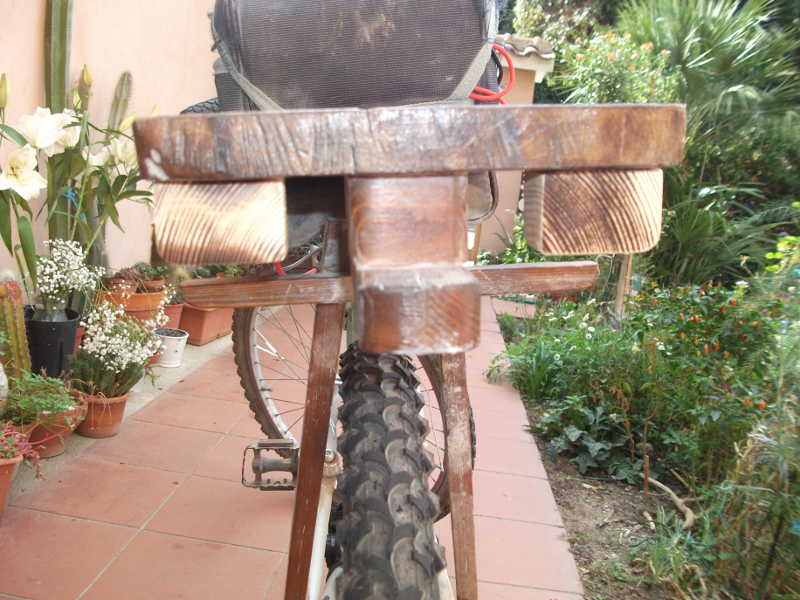

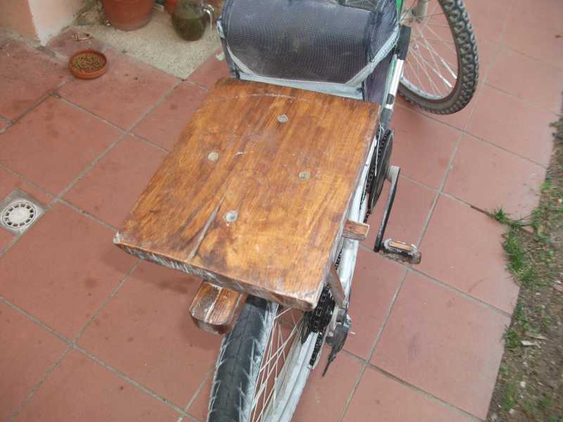

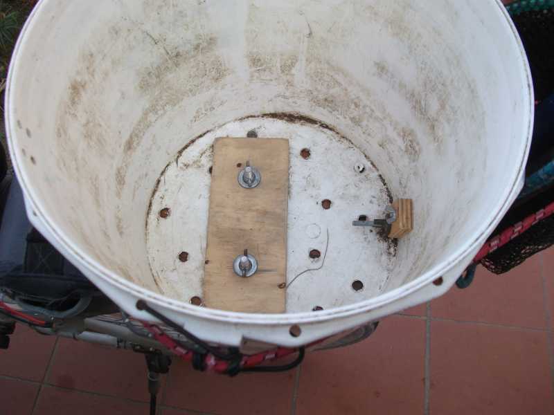

Inserito il - 09/10/2014 : 12:05:13  Mostra Profilo Invia a romariu un Messaggio Privato  Rispondi Quotando

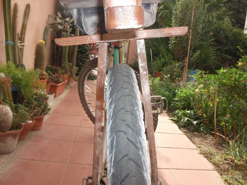

Qualche foto relative al portapacchi:
63,14 KB
53,24 KB
44,14 KB
77,2 KB
70,87 KB
37,14 KB
50,41 KB
54,09 KB
6502 Messaggi
Inserito il - 09/10/2014 : 12:16:13  Mostra Profilo Invia a leonardix un Messaggio Privato  Rispondi Quotando
Fenomenale!! ...è da brevettare, produrre in serie e mettere in vendita... magari qualcuno ABBOCCA

168 Messaggi
Inserito il - 09/10/2014 : 12:31:13  Mostra Profilo Invia a turcinieddu un Messaggio Privato  Rispondi Quotando
la BiPa utile!!! con allestimenti in legno!
mi strapiace
Faigo: alla fine anche il secchio fa da telaio per reggere le canne

semplicemente fantastico!! un appunto manca l'attacco per un piccolo fuoribordo (elettrico!) per i piccoli guadi: versione anfibia.
romariu
510 Messaggi
Inserito il - 12/10/2014 : 11:24:43  Mostra Profilo Invia a romariu un Messaggio Privato  Rispondi Quotando

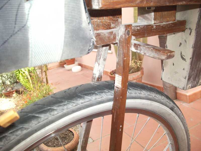

è forte davvero, bravo
ma le stecche dietro sembra tocchino il copertone posteriore..è un effetto ottico?
romariu
510 Messaggi
Inserito il - 12/10/2014 : 16:35:28  Mostra Profilo Invia a romariu un Messaggio Privato  Rispondi Quotando
Grazie JackBike...
No non toccano anche se la ruota non è centrata benissimo rispetto al portapacchi.

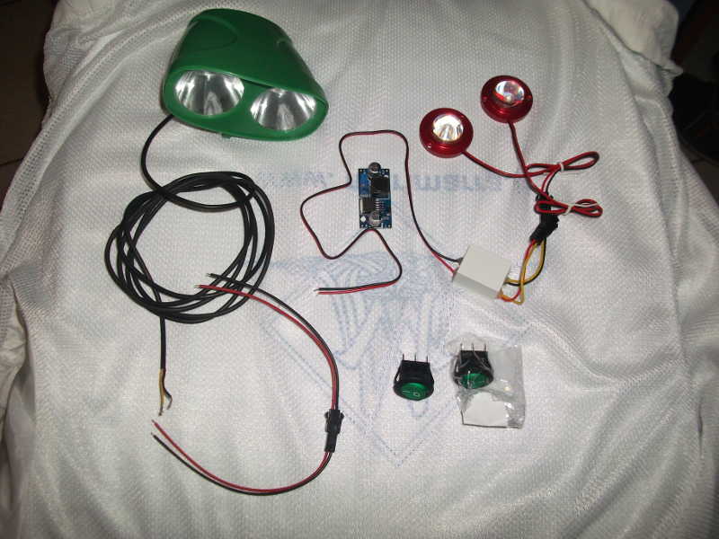

Oggi finalmente sono arrivati gli ultimi componenti che avevo ordinato.
Ho trovato un fanale anteriore che da quanto è brutto si adatta perfettamente alla Bipa cesso
Ecco una foto con tutto il materiale:

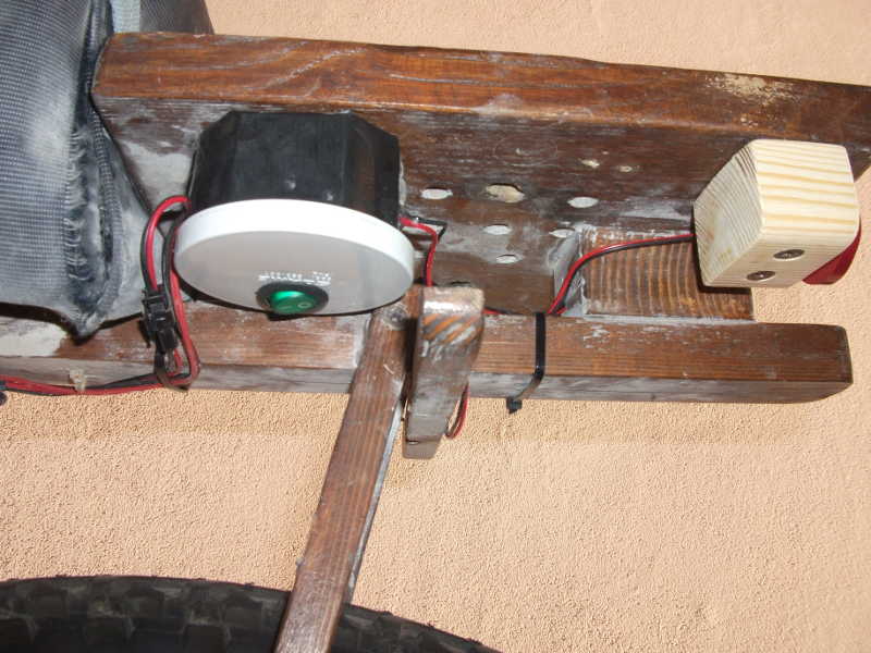

Inserito il - 29/10/2014 : 17:54:08  Mostra Profilo Invia a romariu un Messaggio Privato  Rispondi Quotando

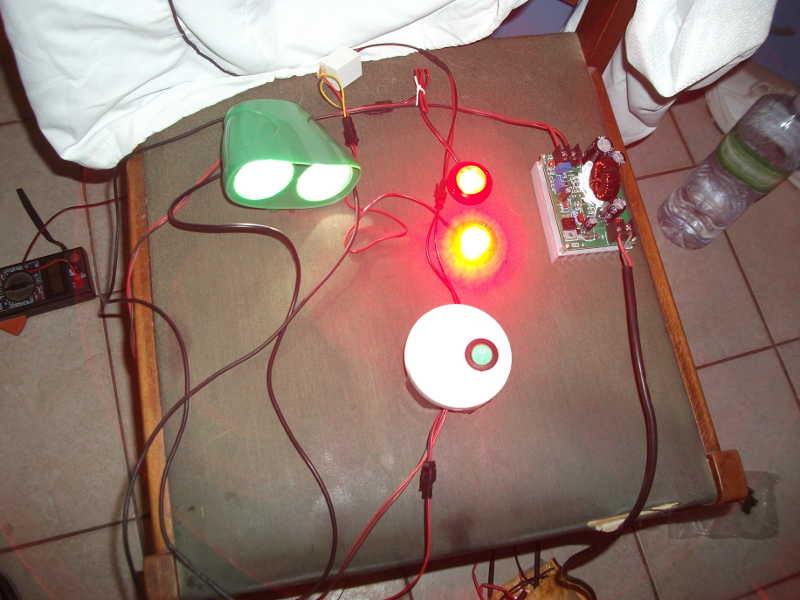

Per testare l'impianto luci ho utilizzato un trasformatore dc-dc step up collegato a un'alimentatore atx da pc. Come si può vedere dalla foto la tensione impostata è di circa 42V come la batteria a piena carica. Nella scatola rotonda si può vedere invece lo step_down che porterà la tensione a 12V in quanto le luci posteriori funzionano a quel voltaggio; inoltre nel coperchi è montato anche l'interruttore. Il fanale anteriore invece lo potrei collegare direttamente alla batteria in quanto ha un range di funzionamento che spazia dai 12V agli 80V; ho preferito tuttavia collegare tutto sotto lo step down in modo da avere un unico interruttore. L'altra scatoletta cubica invece gestisce i due led posteriori. I led posteriori sono lampeggianti e molto visibili anche da lontano.
romariu
510 Messaggi
Inserito il - 29/10/2014 : 18:06:37  Mostra Profilo Invia a romariu un Messaggio Privato  Rispondi Quotando
47,97 KB
In questa foto si può vedere l'impianto in funzione. Ho dovuto scattare una decina di foto per beccare i led rossi accesi ; i lampeggianti hanno una sequenza del genere spento spento spento spento acceso spento acceso spento. L'assorbimento a monte dello step down è mediamente intorno ai 200mA, quidi siamo tra gli 8W e i 9W che verranno presi dalla batteria della BIPA. L'interruttore è collegato a monte dello step down; a interruttore spento non c'è nessun assorbimento di corrente. Ho lasciato il circuito in funzione per circa un'ora e lo step down era appena tiepido.

Ho aggiunto due supporti al portapacchi per ospitare i led posteriori.

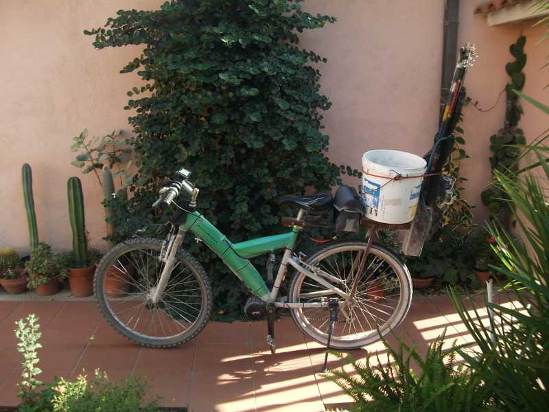

romariu
510 Messaggi
Inserito il - 29/10/2014 : 18:15:13  Mostra Profilo Invia a romariu un Messaggio Privato  Rispondi Quotando
Alcune foto del lavoro ultimato.
65,32 KB
52,39 KB
57,93 KB
Ora mi faccio un giretto per testare bene il tutto.
Ciao.
octopus
924 Messaggi
Inserito il - 29/10/2014 : 19:22:45  Mostra Profilo Invia a octopus un Messaggio Privato  Rispondi Quotando
Ueh romario, l'ultima foto la bici è anche troppo da vetrina, menomale che si intravede il portapacchi in massello
Bello l'impianto luminario, peccato per il 2° convertitore dc-dc, alla fine se gli stop avevano il range del ranocchio davanti non ne serviva nemmeno uno.

510 Messaggi
Inserito il - 29/10/2014 : 20:01:25  Mostra Profilo Invia a romariu un Messaggio Privato  Rispondi Quotando
L'ho scritto sopra che da quanto è brutto il fanale anteriore ci stà addirittura bene in questa BIPA (cesso) .
Riguardo al secondo dc-dc all'inizio ho pensato la stessa cosa. Però alla fine visto che il cavo del fanale anteriore attraversa tutta la BIPA (cesso) forse è meglio così; mi abbassa la tensione e mi limita anche la corrente (nel senso che in caso di cortocicuito al limite si brucia lo step_down). Comunque questi trasformatori hanno un'ottima efficienza, sono rimasto sorpreso quando ho misurato l'assorbimento, considerando che stò alimentando 4 led da 3W. Credo che in futuro gli aggiungerò un fusibile che comunque è la soluzione migliore(in futuro per mè significa che ci possono passare da pochi giorni a diversi anni ).

Anche io all'inizio pensavo di alimentare le luci con batterie separate... poi ho pensato alla rottura di sistemare un'altra batteria, e la gestione della scarica/ricarica e ho optato per questa soluzione. Un interruttore e via
Metto i link al materiale che ho utilizzato:
Fanale Anteriore:
http://www.ebay.it/itm/251584155570?ssPageName=STRK:MEWNX:IT&_trksid=p3984.m1439.l2649
Luci Posteriori:
http://www.ebay.it/itm/261446692604?var=560329505581&ssPageName=STRK:MEWNX:IT&_trksid=p3984.m1439.l2649
DC-DC step down:
http://www.ebay.it/itm/290948471801?ssPageName=STRK:MEWAX:IT&_trksid=p3984.m1438.l2649
nota: i condensatori dello step down nella foto sono da 63V mentre quello ricevuto aveva condensatori da 50V; comunque nelle specifiche dice chiaramente che può lavorare fino a 50V; in ogni caso è meglio non farlo lavorare al limite; a 42V non dovrebbe avere nessun problema.
Interruttore:
http://www.ebay.it/itm/261463371786?var=560344260095&ssPageName=STRK:MEWNX:IT&_trksid=p3984.m1439.l2649
Scatola stagna:
http://www.ebay.it/itm/CASSETTA-DI-DERIVAZIONE-STAGNO-TONDA-ROTONDA-CONTENITORE-SCATOLA-DEVIAZIONE-IP55-/221487833051?pt=Automatismi_per_Cancelli&hash=item3391b41fdb
