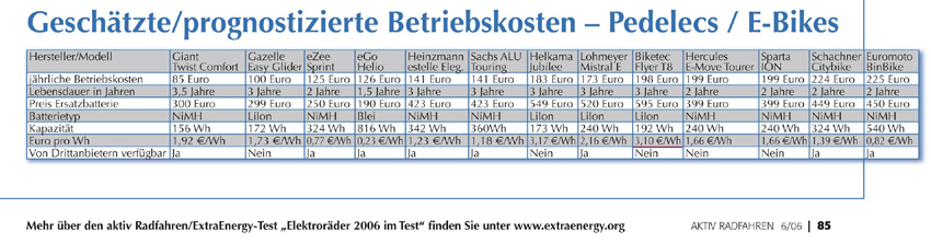

http://www.datei.de/public/extraenergy/aktiv-radfahren-0606.pdf
Inserito il - 12/05/2007 : 14:08:06  Mostra Profilo Invia a Tino un Messaggio Privato
Ecco la prova del 9 fornita da elle (che ringrazio):
173,65 KB
La tabella sopra indicata è molto chiara. Grazie elle.

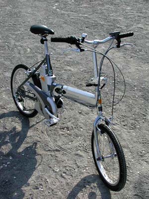

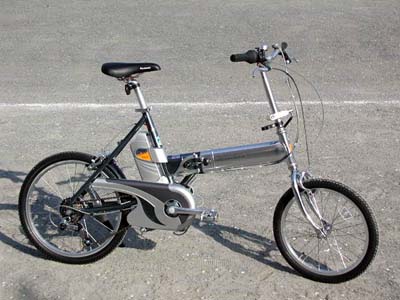

le tue aspettative, che il lavoretto può riguardare soltanto la pieghevole flyer, non c'è ragione di farlo anche su altre pedelec, ed è atto a risolvere una magagna, un difettucolo della bici in questione.
Ora, qualcuno potrà obiettare: 'Possibile che Sua Maestà Pedelec la Regina
Svizzera (anzi schvizzera, come dicesi in quel di Bolzano) produce una pieghevole con un difetto?'
Ebbene sì, rispondo io, giacché nessuno è perfetto, soprattutto
nelle pieghevoli.
Gli svizzeri (anzi gli schvizzeri) hanno commesso la leggerezza
di fidarsi troppo della Panasonic che produce lo straordinario
motore elettrico e le prodigiose batterie, al punto da fabbricare
la Faltrad prendendo a scatola chiusa la pieghevole Panasonic
distribuita in Giappone, modificandola soltanto nell'aggiunta
di parafanghi, cambiando il manubrio e sostituendo la ruota davanti con una più piccola,
senza averne provato a fondo la meccanica ciclistica.
ecco due immagini del modello giapponese:
