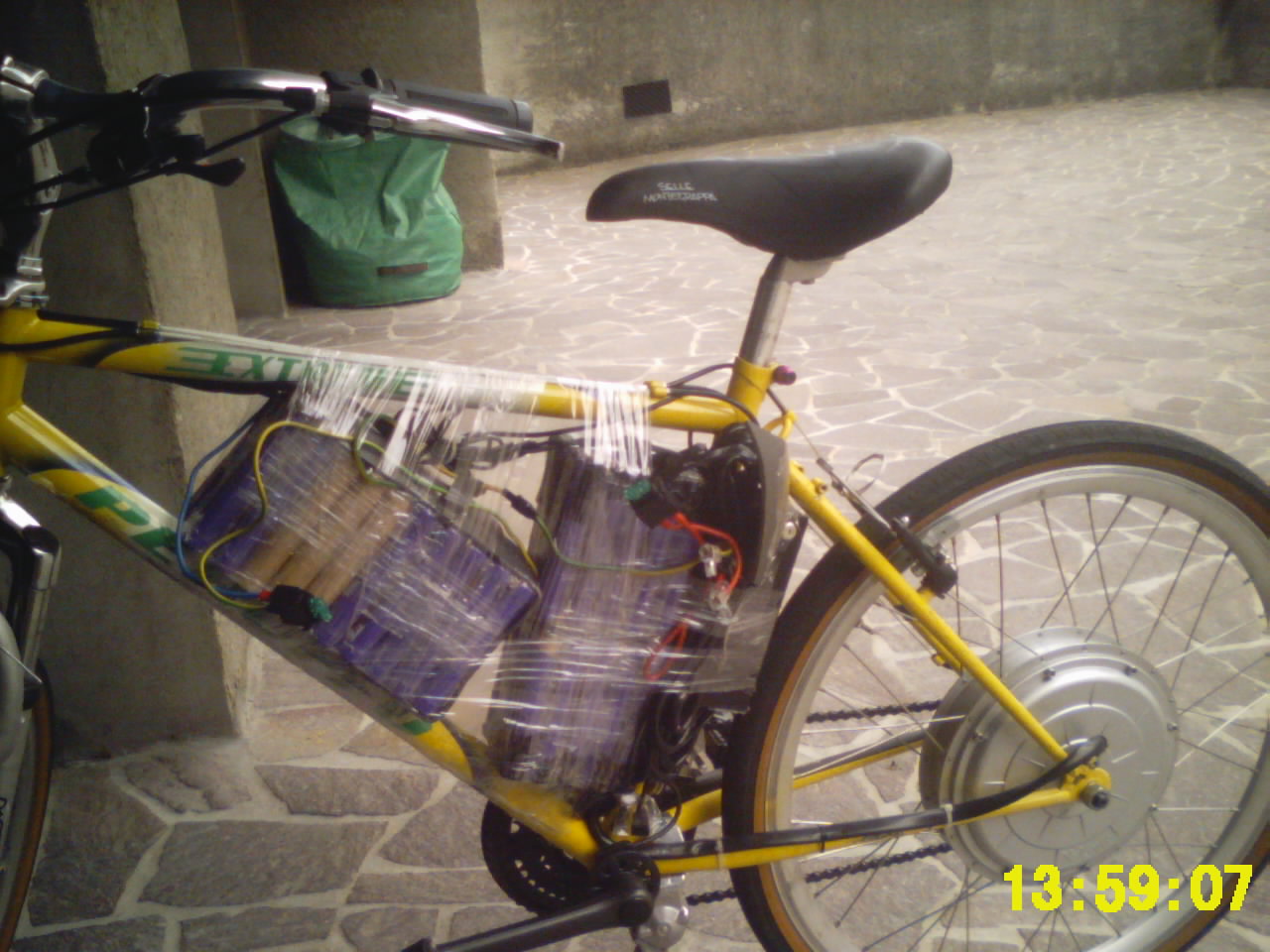

avete idee su come utilizzare un motore cosi grosso e relative pile? elettrificare un carrello appendice? o un quad elettrico c'e la potrebbe fare come trazione?

non è male si risolve il problema del peso delle batterie e di non modificare eccessivamente la bici ma bisogna autocostruirselo, in italia non li fabbricano. Nel traffico è pericoloso e forse troppo strano per le nostre latitudini? Le batterie as123 dei trapani americani dewill mi allettano ma secondo te che peso e dimensioni hanno? si trova una pista su cui agganciarLe , il caricabatterie e da 220V? Vale l' investimento? Devo dire che i pacchi da me assemblati 2 da 36V 7,6 ni cd hanno un bello spunto ma senza un indicatore di scarica che supporta 72V ti lasciano in panne senza preavviso dopo un 11km. Penso di provare a farlo girare a 48V con 3 batterie da 12ah al piombo che dovrebbe essere òa configurazione ideale. A conti fatti concordo con alcuni tuoi suggerimenti, i kit non sempre valgono una bici studiata e assemblata dal costruttore. Sono partito dopo aver provato una moto elettrica che mi aveva divertito la quantya nella vicina svizzera che a 48V con batterie allo stagno e un tempo ridotto era sfiziosa nelle riprese. Sai di pazzi che sono andati oltre gli 80v con il crystalyte, elettrificare quindi una moto, il mozzo può supportare quel peso?

- il carrellino che vedi elettrificato lì è un bob yak: http://www.bobtrailers.com/trailers/trailers.php - secondo me in italia si trovano, se no è facile comprarlo su internet... sicuramente è strano dalle nostre parti, ma è una cosa che ci preoccupa davvero?
- le batterie dewalt pesano circa 1 kg per 36V (ma c'è chi dice che il voltaggio reale sia un po' inferiore) e 2ah... su un 408, a quello che ho letto, reggono per 7-10 km senza pedalare... lo street price è sotto i 140 euro a batteria e circa 70 per il caricabatterie... alimentare un motore come questi che piacciono a te in effetti costerebbe un patrimonio
- sugli esperimenti con i motori al mozzo devi vedere i forum americani - lì fanno di tutto... comincia a buttare un occhio su quello da cui ho preso la foto e poi questi http://www.jobike.it/forum/topic.asp?TOPIC_ID=503 e questo http://www.jobike.it/forum/topic.asp?TOPIC_ID=504
