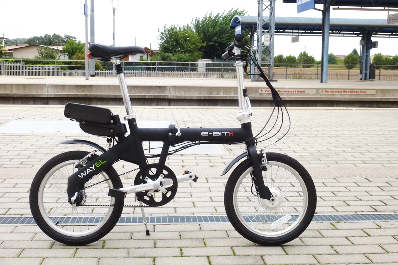

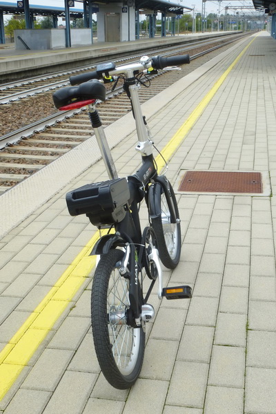

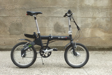

La bipa sotto test è un modello della Wayel di Bologna
www.wayel.it

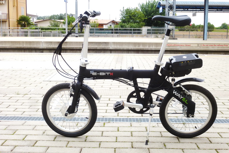

E’ la “sorella maggiore” della E-Bit S, piccola pieghevole cittadina già testata, e si chiama
E-BIT H
La differenza principale rispetto alla S è il diametro delle ruote che in questo caso sono da 18” e la rendono più adatta anche a percorsi di più largo raggio (la S ha le ruote da 16”)
Se si vuole un diametro ancora maggiore è presente in catalogo la Hinegy Click che ha le ruote da 20” (anche questa già testata)
Ci ho percorso circa 290km

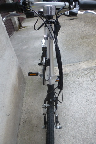

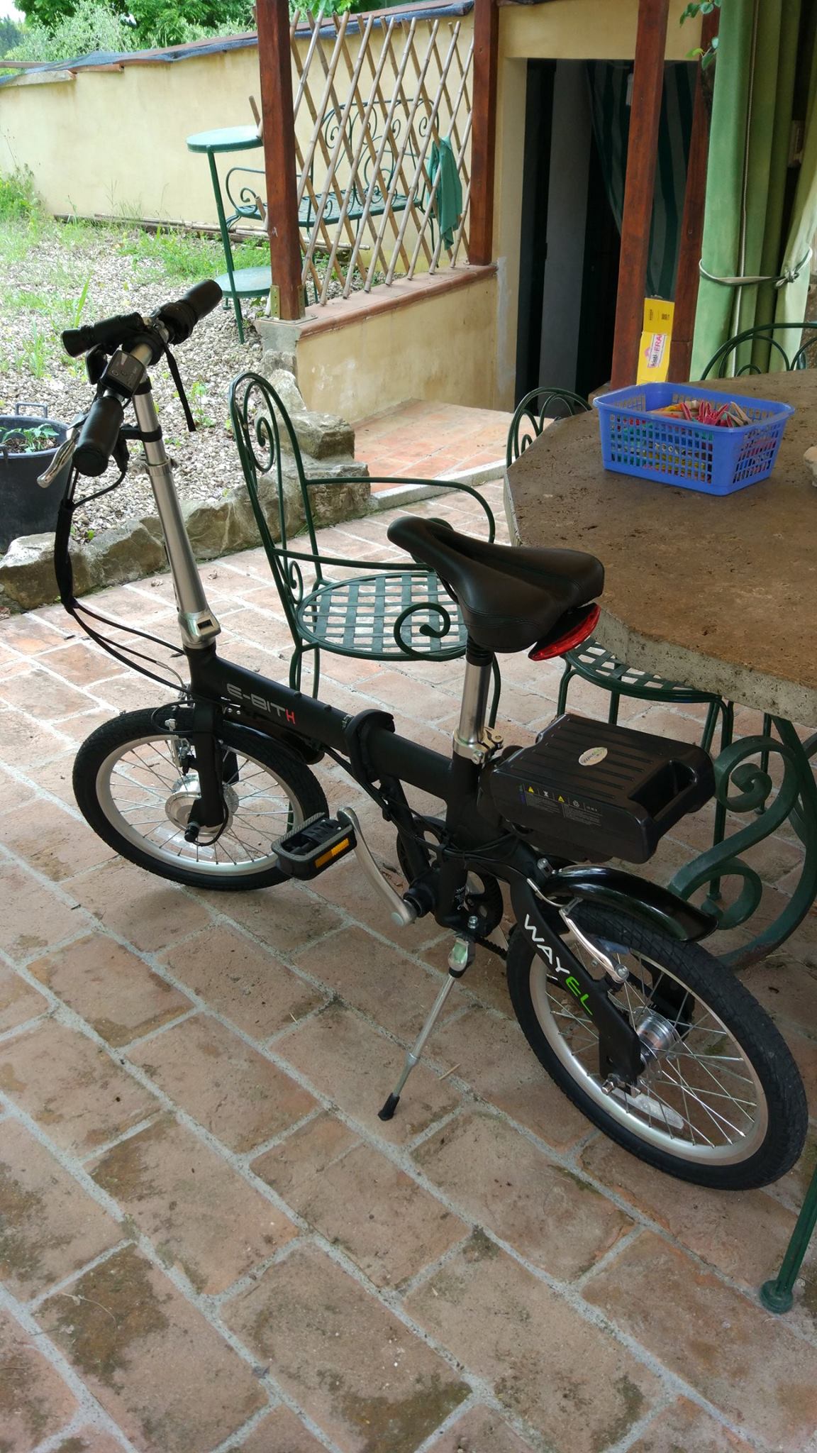

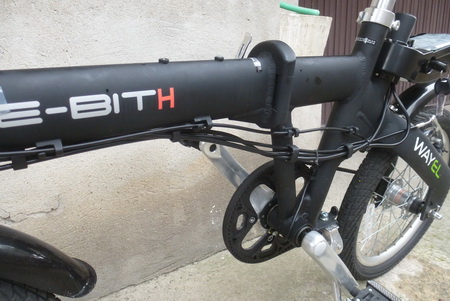

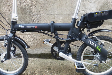

Il telaio, in alluminio, è robusto e le cerniere non introducono flessioni ne giochi nemmeno nello sterzo
Lo scavalco è basso, ma non abbastanza per consentirne l’uso a chi ha problemi di articolazioni: 580mm; la zona di scavalco è molto larga
Non ha ammo anteriore ma il confort è assicurato dalle gomme di larga sezione e dall’ammo sul cannotto sella
La posizione in sella è a busto verticale o appena inclinato in avanti

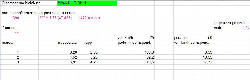

Il range dei rapporti è buono: a 25 km/h la cadenza di pedalata in 3.a marcia è di 71 ped/min
In salita a 50ped/min si sale a 9.6km/h in 1.a

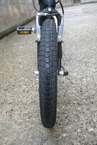

I pneumatici sono Kenda 18” x 2.00” e hanno una marcata scolpitura per favorire la marcia sul bagnato
Ma, sul bagnato, il parafango posteriore si è rivelato poco efficace e ci si imbratta la schiena

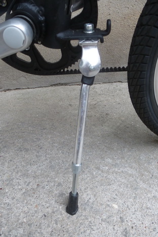

Il cavalletto è monopiede, sufficientemente stabile

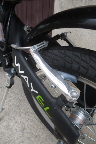

L’impianto frenante è a V-brake Tektro, potente e correttamente modulabile
Le leve sono morbide e comode da azionare

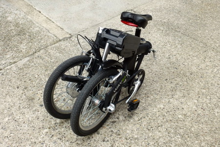

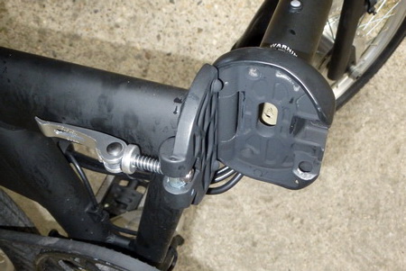

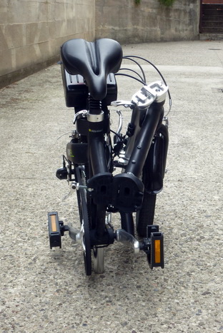

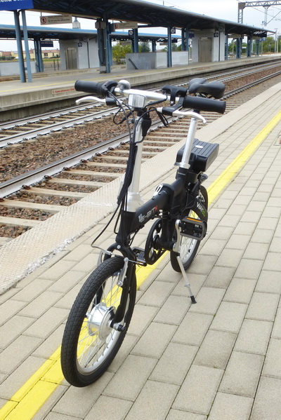

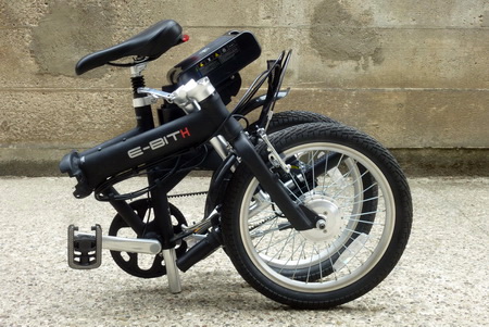

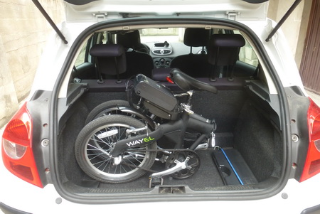

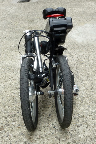

La ripiegabilità è agevole e l’ho eseguita in 34 secondi; l’apertura, altrettanto comoda, mi ha richiesto 39”
Quando piegata, il suo ingombro è di 80x68x37 cm: compatta e di forma regolare; non può marciare sulle sue stesse ruote

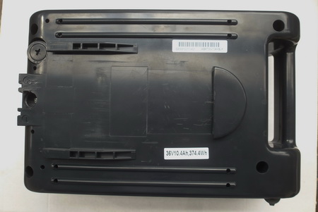

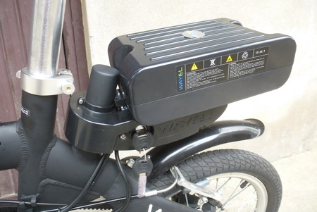

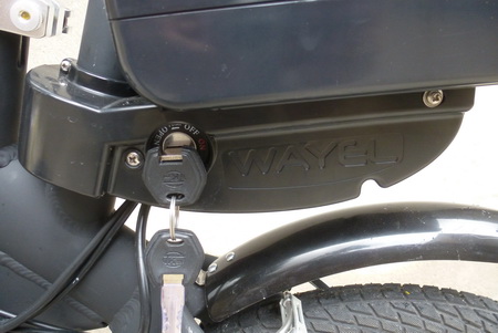

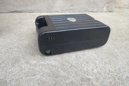

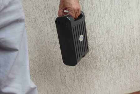

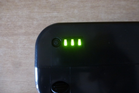

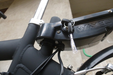

La E-Bit H viene fornita con una batteria al litio da 36V 10.4Ah 375Wh a sbalzo posteriore
E’ disponibile una taglia inferiore: 8Ah 290Wh

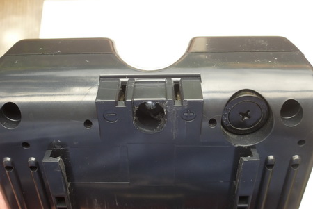

L’estrazione è semplice ma occorre vincere la resistenza iniziale dei contatti; l’inserimento è facile

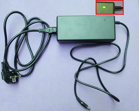

La ricarica avviene in 6ore e 10 minuti da batteria completamente scarica e si effettua a batteria montata od estratta
La centralina è alloggiata nella parte fissa sotto alla batteria

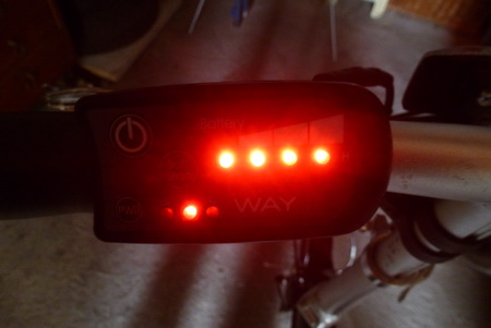

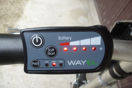

Il cruscottino è il classico con pulsanti a membrana ed indicazione a led rossi, senza funzioni da ciclocomputer
Ben visibile anche in pieno sole e ancora di più al buio
I pulsanti comandano l’accensione della centralina, il cambio di livello di assistenza, il soft-start/camminata assistita

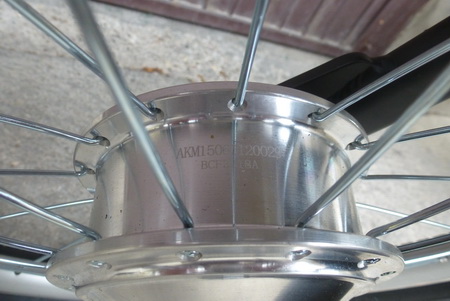

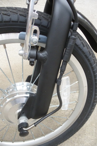

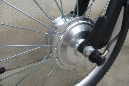

Il motore è un hub anteriore, geared, da 250W, a 36V, brushless, sensored
Il motore è vivace e spinge bene a tutti i livelli di assistenza; produce un simpatico ronzio di tono acuto che non aumenta sensibilmente in salita
La sua posizione sulla ruota anteriore e il peso del ciclista spostato verso la ruota posteriore, fanno innescare facilmente leggeri slittamenti in partenza

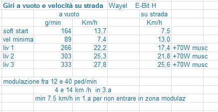

Il sistema di controllo dell’assistenza è a sensore di rotazione dei pedali e modula la potenza al motore in funzione della velocità di pedalata fra 12 e 40 ped/min; però su strada tale modulazione non si è rivelata particolarmente utiile
La differenza di velocità fra “a vuoto” e “su strada” è significativa: aumentando la spinta muscolare la velocità cresce e gratifica il maggior sforzo impresso ai pedali rendendo la bipa “allenante”
I 3 livelli di assistenza regolano la velocità di marcia fra i 13 e i 25 km/h; non c’è cut-off tachimetrico
Il livello zero (nessuna assistenza) è ottenibile spegnendo la centralina
Non è possibile la “pedalata simbolica” cioè non si possono far girare i pedali lentamente solo per tenere attivato il PAS

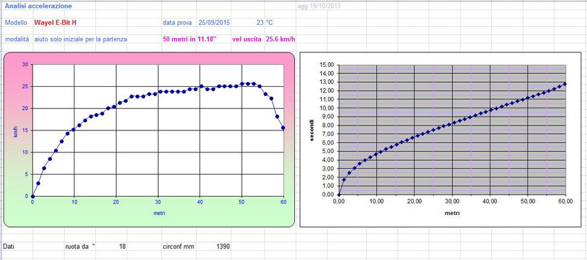

L’avvio dell’assistenza avviene dopo 270° di pedalata, cioè 0.75 giri pari a 1.7m in prima marcia
E’ un ritardo sensibile ma viene neutralizzato con l’uso del soft-start
Il tempo per percorrere 50m da fermo a batteria ben carica è risultato di 11.18” e la velocità di uscita è 25.6 km/h: buono ai semafori per non venir sopraffatti dalle automobili

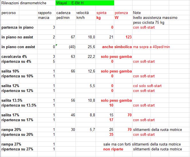

La E-Bit H in salita si è comportata molto bene
La presenza del potente soft-start è determinante nel contenere gli sforzi per ripartire in salita
Sul 4% si sale velocemente a 22.2km/h col solo peso della gamba applicato ai pedali
Sul 10% si può salire con il solo peso della gamba applicato ai pedali, a 12.6km/h
Sul 17% si sale a 8.8 km/h con una spinta di 15kg sui pedali e la ripartenza richiede uno sforzo di appena 17kg
Iniziano però a manifestarsi slittamenti della ruota motrice
Si sale anche sul 20% a 5.7km/h e con uno sforzo di 25kg (ancora ben sopportabile) ma con una cadenza di pedalata molto bassa; si riparte con 35 kg, perciò senza alzarsi sui pedali
Sul 27% il motore sarebbe in grado di salire, ma si perde la trazione per gli slittamenti dell’anteriore

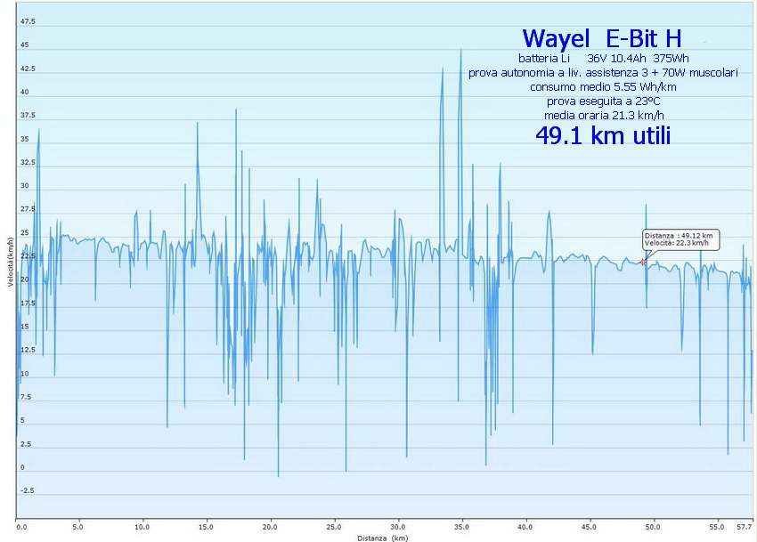

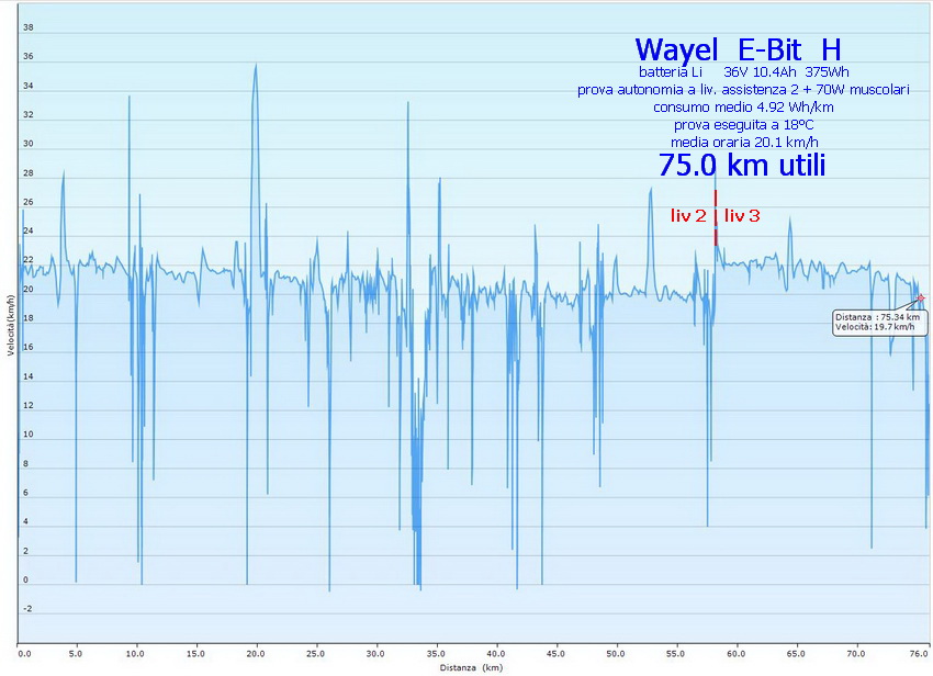

L’autonomia a livello 2 (con una velocità tipica di 21km/h) consente di percorrere 77km più un altro chilometro a prestazioni basse; questo livello mi sembra il più adatto per una marcia cittadina
A livello 3 (con velocità tipica 24km/h) si percorrono 47.5km e si hanno ancora quasi 10 km a prestazioni decrescenti ma comunque sempre sopra ai 20km/h
Entrambi sono valori che rendono questa bipa adatta anche a spostamenti di ampio raggio

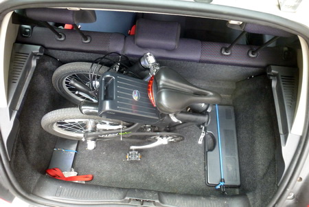

La E-Bit H è adattissima al trasporto in camper, all’interno dell’abitacolo dove non fa perdere spazio prezioso

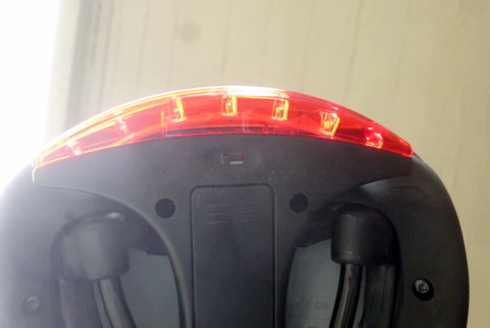

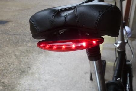

La luce posteriore è buona, con la sua raggiera di sette led rossi ben visibile da un ampio angolo; ma attenzione a non coprirla con le falde del vestito L’alimentazione avviene tramite due pile AAA

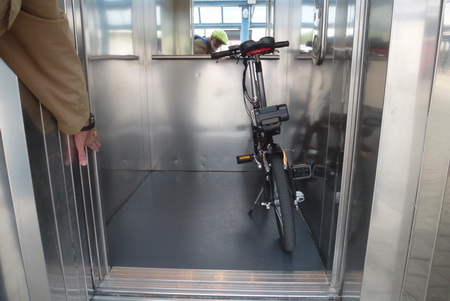

Essendo pieghevole è però ottima per farla entrare negli ascensori e portarla in casa o in ufficio evitando così alla radice il problema dei furti

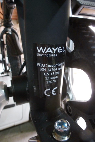

E’ certificata per le vigenti normative: EN 14764 (bici da turismo) EN15194 (EPAC) e soddisfa la EMC (compatibilità elettromagnetica)

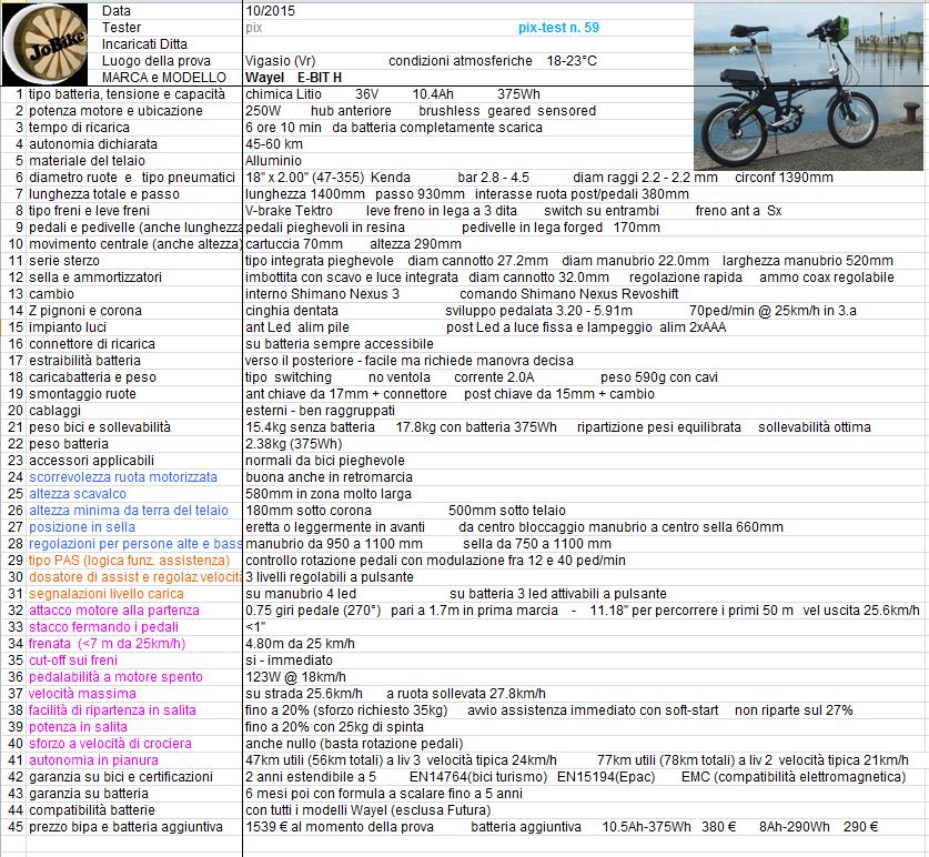

Ecco la consueta SCHEDA con riassunte le caratteristiche
Anche la zona dello sterzo restituisce una buona sensazione di stabilità
Lo scavalco è basso tanto da permettere di far passare la gamba, ma non abbastanza per consentirne l’uso a chi ha problemi di articolazioni; la zona di scavalco è molto larga
Il telaio è corto e ben legato consente manovre assai agili
Si è seduti quasi sulla ruota posteriore e l’anteriore risulta un po’ scarico
Non ha ammortizzatore anteriore e questo contribuisce alla stabilità; come vedremo il confort di marcia è demandato ai pneumatici, al cannotto sella ammortizzato e ad una calibrata elasticità del telaio

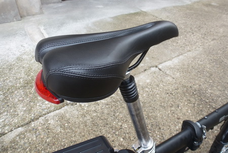

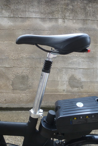

La sella è imbottita e dotata di scavo: confortevole anche su fondi sconnessi
Ingloba la luce posteriore rossa
Il cannotto è ammortizzato (ammo coassiale) ed è regolabile; con il mio peso non si abbassa, ma sulle sconnessioni inizia a lavorare: ottimo perché evita il classico fastidio della regolazione dell’altezza della sella che varia quando si mette il piede a terra rispetto a quando si pedala
La regolazione dell’altezza della sella è di tipo rapido e l’inclinazione è regolabile finemente

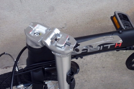

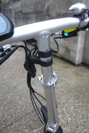

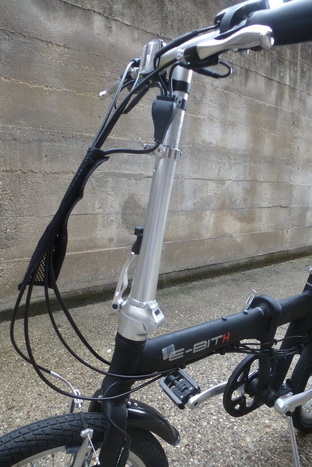

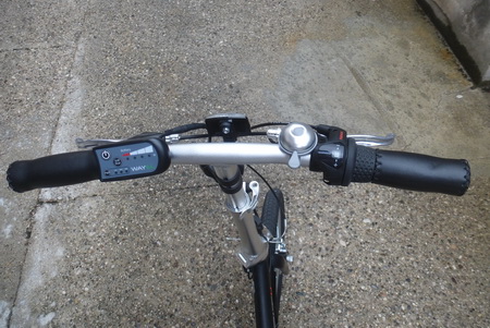

Il manubrio è a forma dritta, necessaria per ridurre l’ingombro quando viene piegato, è robusto ed è comodo e ben manovrabile

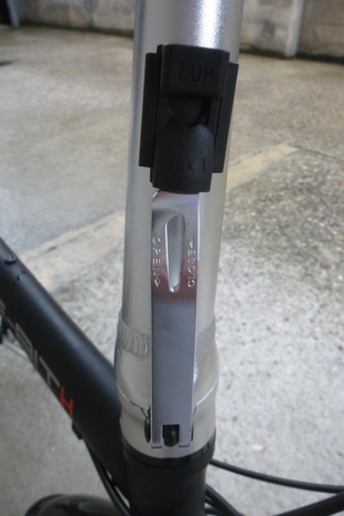

La regolazione dell’altezza è di tipo rapido e c’è la scanalatura antirotazione, così si può adattare la misura a vari utilizzatori rapidamente e senza aggiustamenti …e in più il manubrio non gira rispetto alla ruota mentre siamo in marcia se non abbiamo serrato il bloccaggio

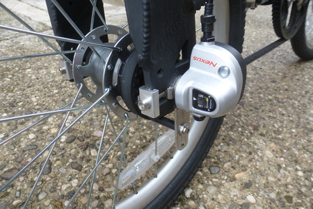

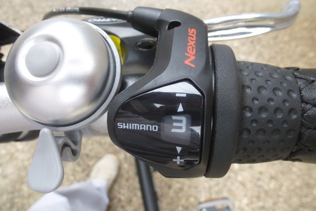

Il cambio è uno Shimano Nexus a 3 rapporti del tipo interno al mozzo ruota
E’ azionabile a bici ferma (grande comodità!) a patto di togliere il piede dal pedale durante la cambiata
Gli innesti sono precisissimi in entrambe le direzioni ed è risultato sufficientemente veloce nell’azionamento
Il comando del cambio è – sempre Shimano - del tipo a rotazione Revoshift, un pò duro da azionare
L’indicazione della marcia inserita è ben visibile ma solo di giorno
Il range dei rapporti è buono: a 25 km/h la cadenza di pedalata in 3.a marcia è di 71 ped/min e con 50 ped/min si sale in prima a 9.6km/h;
le tre marce in pratica sono : la terza da pianura e per i cavalcavia, la seconda per i tratti in salita che a muscoli farebbero venire il fiatone e la prima per i tratti di salita impegnativi … che a muscoli si eviterebbero
La soluzione con cambio a mozzo evita che, piegando la bipa e riponendola in qualche tipo di bagagliaio, il cambio urti qualcosa andando fuori regolazione (come è facile che accada con quelli a deragliatore)

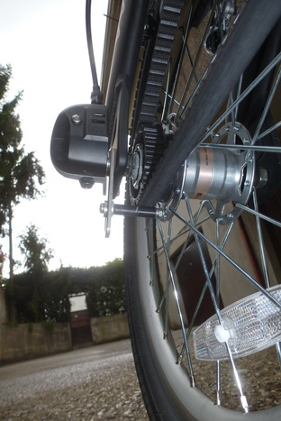

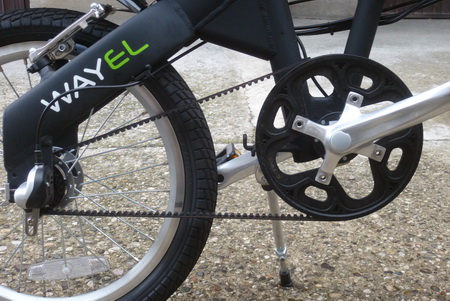

Tale tipo di cambio, che è dotato di un solo pignone posteriore e che mantiene la linea di catena perfettamente allineata, consente l’adozione di una cinghia dentata al posto della più classica catena
E la presenza della cinghia dentata è una peculiarità di questo modello: non richiede manutenzione (cioè lavaggi e lubrificazioni), è assai silenziosa e non sporca i pantaloni del ciclista !!! (e nemmeno il bagagliaio della macchina che la ospita piegata)
Nella foto seguente si vede il pignone e il rullino che impedisce i salti di dente della cinghia quando si esercita uno sforzo consistente sui pedali (cioè quando la cinghia tende ad allungarsi)
Qui si vede tutto l’insieme della trasmissione

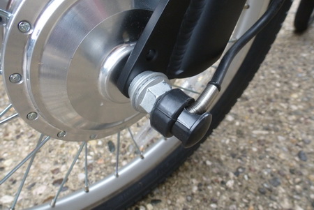

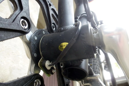

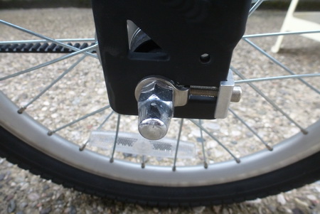

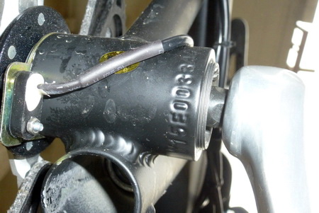

La ruota anteriore richiede, per lo smontaggio, l’uso di una chiave da 17mm e il distacco del connettore del motore
La ruota posteriore si smonta con una chiave da 15mm e richiede il distacco del cavetto del cambio (serve un cacciavitino)

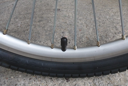

I pneumatici sono Kenda da 18” x 2.00” (47-355) ed hanno una marcata scolpitura per una aderenza ottimale sul bagnato; i raggi sono da 2.2mm
La pressione di esercizio può essere regolata fra 2.8 e 4.5 bar per privilegiare il confort oppure la scorrevolezza
La valvola è di tipo automobilistico (Schrader)

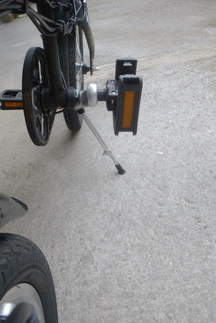

Un piccolo appunto già segnalato alla Wayel (con la loro promessa di migliorare): il parafango posteriore difende poco e, se si marcia su strada bagnata, ci si ritrova con la schiena a mollo
Il cavalletto è un monopiede regolabile: non è robustissimo ma senz’altro adatto al peso di questa bipa
Consente la rotazione completa del pedale

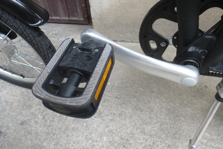

Le pedivelle sono in robusta lega e sono lunghe 170mm
I pedali sono ripiegabili (comodi anche per non farsi lividi sulle caviglie quando si accompagna la bipa a piedi)

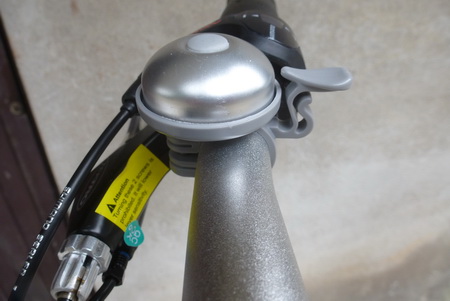

C’è anche il campanello

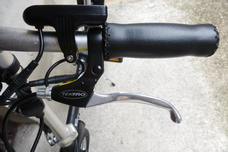

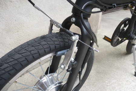

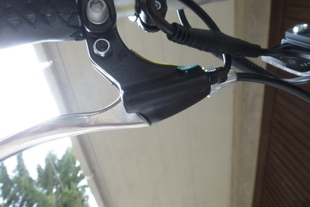

L’impianto frenante è realizzato con freni V-brake della Tektro, potenti e correttamente modulabili
Freno anteriore
… e freno posteriore
Le leve sono morbide e comode da azionare (a tre dita)
Lo spazio di frenata da 25km/h non si è rivelato particolarmente breve ma comunque assai più corto di quanto prescritto dalle normative: 4.80 m
La ruota posteriore si blocca ma la bipa non perde stabilità; non c’è del tutto tendenza al ribaltamento
Wayel E-Bit H - frenata
L’uso prolungato in discesa ha evidenziato un inizio di surriscaldamento
Su entrambe le leve sono presenti i sensori di cut-off
RIPIEGABILITA’
Nella prova di piegatura ho impiegato 34 secondi: non ci sono difficoltà
Ho notato però che la giunzione sul telaio non ha la doppia sicurezza (leva più nottolino o sollevamento del perno) come c’è in altri modelli
Il giunto sul manubrio ha invece il blocco di sicurezza anche se è un po’ difficoltoso da far scorrere
Qui si vede la cerniera
Faccio notare che era la seconda volta che aprivo e chiudevo la bipa e le cerniere erano ancora molto dure
Per l’apertura ho impiegato 39 secondi (in realtà di più perché mi sono “impacciato” nell’apertura del pedale che invece è una operazione facilissima … ma se si spinge invece che tirare ….)
Tutta la manovra di chiusura ed apertura è veloce e non presenta difficoltà
Wayel E-Bit H - piegatura
Da piegata risulta ben compatta e di forma regolare; le sue dimensioni risultano di circa 80x68x37 cm
Le ruote, da piegata, divergono un po’ e risulta perciò impossibile farla scorrere sulle sue stesse ruote
Passiamo alla PARTE ELETTRICA
CENTRALINA
La centralina è alloggiata nella parte inferiore del supporto della batteria
Qui si vede il suo alloggiamento a batteria estratta
La sua posizione è assai comoda per eventuali interventi di manutenzione
C’è la funzione di autospegnimento che interviene dopo 10 minuti di inattività
BATTERIA
La batteria è realizzata con celle prodotte dalla Samsung, di comprovata efficienza
La E-Bit H usata nel test è dotata di una batteria al litio da 36V 10.4Ah 375Wh nella configurazione detta “frog” cioè a sbalzo posteriore e ha proporzioni “più quadrate”
E’ disponibile anche una taglia inferiore: 8Ah 290Wh
L’estrazione richiede lo sblocco della serratura a chiave posta sul supporto e lo sfilamento verso la parte posteriore
L’operazione è semplice ma c’è una sensibile resistenza nel primo tratto quando si devono sganciare i contatti elettrici
La grossa e comoda maniglia, ricavata nell’involucro della batteria, facilita le operazioni
Il reinserimento non presenta difficoltà ma va fatto con una certa decisione (sempre per vincere la resistenza dei contatti)
Ecco la batteria estratta
Qui si vedono il fusibile e le guide di fissaggio
Il trasporto è agevole per la già citata confortevole maniglia; il peso – 2.4kg – non si fa sentire troppo
Sulla batteria è presente un indicatore di carica a tre led che si attiva tramite la pressione di un pulsantino
La chiave presente nella zona della centralina, ha la funzione di blocco meccanico e di interruttore elettrico che perciò toglie l’alimentazione alla centralina stessa; la batteria ha invece sempre i poli sotto tensione

La ricarica può avvenire sia a batteria montata che estratta
Il caricatore è di tipo “switching” senza ventola: silenziosissimo
Pesa 590g compresi i cavi e ricarica la batteria (quellada 10.4Ah) completamente scarica in 6 ore e 10 minuti
La dimensione del caricabatteria è piuttosto contenuta e ben si presta ad essere portato con se
I cavi sono di lunghezza normale e la spina di rete è di tipo “europeo”
E’ dotato di una spia che si accende di color rosso durante la carica e diventa verde a carica ultimata (che ha già compresa la fase di bilanciamento delle celle)
L’indicatore sulla batteria, durante la ricarica, lampeggia accendendo via via più led e segnalando così il livello di ricarica già raggiunta; a fine carica si spegne
Tenendo premuto a lungo il pulsantino per il controllo della carica, la batteria va nello stato “sleep” adatto a lunghi periodi di inutilizzo; in questa condizione riduce l’autoscarica escludendo anche la circuiteria del BMS
Inserendo nuovamente la batteria nella bipa e accendendo la centralina, si esce automaticamente da questa condizione
COMANDI e REGOLAZIONE DELL’ASSISTENZA
Al buio è evidentissimo; i pulsanti non sono retroilluminati
Quattro led indicano lo stato di carica della batteria
Altri tre indicano i relativi livelli di assistenza
Un pulsante accende (e spegne) la centralina
Il pulsante “PWR” commuta ciclicamente il livello di assistenza con logica 1-2-3-1-2-3
Il livello “zero assistenza” è ottenibile semplicemente spegnendo la centralina
E’ presente il pulsante “soft-start”
I pulsanti sono raggiungibili facilmente col pollice senza muovere la mano dal manubrio
Sono ben distanziati ma poco rilevati; con i guanti è comunque sufficientemente agevole trovarli
Di notte bisogna ricordarsi dove sono e riconoscerli al tatto perché non retroilluminati
MOTORE
La E-bit H ha un motore hub montato anteriormente, geared, da 250W, a 36V, brushless, sensored
Quando è in marcia produce un ronzio di tono acuto che ricorda molto quello delle automobili di Formula E (ma è molto meno intenso ;-) ) a mio avviso è … simpatico
Sotto sforzo l’intensità del suono non aumenta sensibilmente
(nel filmato è volutamente più intenso di quanto si percepisca stando in sella)
Wayel E-Bit H - rumore in marcia
Con una bipa molto corta e con il peso spostato verso la ruota posteriore, è facile immaginare che il motore “sgommi“ in partenza
E difatti , se si parte con il livello di assistenza più alto e con una marcia bassa, la ruota anteriore slitta facilmente (ma solo per un attimo)
Se sull’asciutto non è un problema, sul bagnato può diventare fastidioso; per evitarlo si può tenere la pressione del pneumatico anteriore a non più di 3 bar e partire con il rapporto più lungo
Se invece si vuole sgommare per stupire gli amici, fare esattamente il contrario (a parte il consumo della gomma, è divertente vedere una bipetta microbica partire a razzo in burnout)
Anticipo subito che in salita per avere problemi di slittamento, bisogna salire su pendenze … da stambecco
Il motore è dotato di un connettore per poter agevolmente smontare la ruota

Il cablaggio nella zona manubrio è un pochino confuso ma poi si raggruppa in un connettore e prosegue inguainato
I compontenti elettrici sono tutti dotati di utili connettori
Il cablaggio prosegue poi esternamente al telaio, soluzione non troppo bella esteticamente ma molto funzionale soprattutto nella zona di piegatura
I cavi giungono poi alla centralina
Sono abbastanza ordinati ma, a parer mio, si potrebbe fare un po’ meglio
Il dischetto del PAS è montato sull’asse pedali dal lato corona, in posizione protetta ma facile da raggiungere per eventuali manutenzioni

I livelli di assistenza modulano la velocità di marcia fra i 13 e i 25 km/h; non c’è cut-off tachimetrico
Questa è la tabellina con le varie velocità a vuoto e su strada
Si vede che i livelli sono ben spaziati e tutti un po’ veloci: si riesce così a trovare facilmente l’andatura desiderata
E’ possibile modulare lo sforzo esercitato con i pedali fra “senza esercitare sforzo” e il “tutto muscoli”
Se in marcia si rallenta la velocità di pedalata, il motore rallenta; non è perciò consentita la “pedalata simbolica” cioè non si possono far girare i pedali lentamente solo per tenere attivato il PAS
La differenza di velocità a vuoto e su strada è significativa
Significa che, aumentando la spinta sui pedali, la velocità cresce e gratifica il maggior sforzo impresso ai pedali
E’ perciò “allenante” perché si è portati a spingere sui pedali per avere più velocità e più autonomia
All’estremo opposto, è possibile la “pedalata senza sforzo” cioè si possono semplicemente fare girare i pedali, lasciando fare al motore tutta la fatica (ovviame nte così si riduce sensibilmente l’autonomia)
Perciò si può scegliere in ogni momento quanto contributo muscolare spendere, fra “niente” e “tutto”
La velocità minima: in salita è meno di 6 km/h mentre su strada piana è intorno ai 13km/h
Come detto, l’assistenza fornita dal motore è anche funzione della velocità della pedalata
Da 12 a 40 pedalate al minuto (pari a 4 - 14 km/h in terza marcia) , si ha una modulazione della potenza erogata dal motore
Questo consente una certa regolazione della velocità di marcia nelle andature lente

Ecco l’abituale grafico della velocità in funzione della distanza percorsa e del tempo
Il tempo per percorrere 50m da fermo a batteria ben carica è risultato di 11.18” e la velocità di uscita è 25.6 km/h: sufficiente a non venir travolti dalle auto in partenza ai semafori

COMPORTAMENTO IN SALITA E PENDENZE SUPERABILI
La E-Bit H in salita ci porta … come in ascensore
Qui c’è la tabella degli sforzi necessari sulle varie pendenze e si vede facilmente che la colonna “spinta kg” ha praticamente tutti valori che non superano lo sforzo necessario per accavallare una gamba
Se non lo si usa, sulle pendenze più dure il ritardo nell’avvio dell’assistenza ci chiede qualche istante di spinta decisa sui pedali
Nelle prove ho sempre usato il soft-start per le ripartenze (cerco sempre la condizione di minimo sforzo che la bipa può garantirci)
Sul cavalcavia al 4%, sale a 22.2km/h con il solo peso della gamba applicato ai pedali
La ripartenza può avvenire senza nemmeno mettere i piedi sui pedali
Wayel E-Bit H - cavalcavia 4 %
Anche sul 10% si può salire con il solo peso della gamba applicato ai pedali,e si marcia a 12.6km/h
Anche qui la ripartenza può avvenire senza nemmeno mettere i piedi sui pedali
Come ho già detto più sopra, la pedalata prevale sul soft-start perciò non occorre sincronizzare il rilascio del suo pulsante di attivazione al momento giusto: basta pedalare e rilasciare il pulsantino quando si sente di aver preso velocità
Wayel E-Bit H - salita 10 %
Abbiamo già visto, al paragrafo “soft-start” , come si possa salire sul 12% a 5.5 km/h senza nemmeno pedalare (ma i wattora scorrono come un fiume in piena)
Siamo ora al 13.5% ; anche qui si sale senza esercitare sforzo sui pedali e a 10.8km/h: da fare invidia ai ciclisti con le BCD
Per ripartire questa volta bisogna mettere i piedi sui pedali, ma basta il peso della gamba
Come si può sentire, il simpatico sibilo del motore non sale di tono nemmeno sotto sforzo
Wayel E-Bit H - salita al 13.5 %
Adesso cominciamo ad andare sul difficile : 17%
Per ripartire occorre mettere sui pedali 17kg che è ancora davvero poco; poi, per proseguire sulla salita, sono necessari 15 kg di spinta dalle nostre gambe; sono giusto i 70W che utilizzo nelle prove di autonomia perciò se la salita si prolunga è solo questione di batteria e non di sforzo muscolare
Si sale a 8.8 km/h
Ma qui segnalo che iniziano i problemi di slittamento della ruota motrice in partenza
Wayel E-Bit H - salita al 17%
(certo che dare la birra ad un ciclista muscolare mentre la ruota sgomma è un infantilismo …. ma è divertente)
Come faccio sempre quando il modello in prova dimostra di sapersi arrampicare bene, ho portato la E-Bit H sulla difficile pendenza del 20%
Per partire occorrono 35 chili applicati sui pedali: in realtà bisogna prolungare un pò questo ancora ben tollerabile sforzo per evitare che la gomma anteriore slitti a lungo
Poi per salire, a 5.7 km/h, occorrono 25 chili: il respiro comincia a diventare più veloce soprattutto perché la frequesnza di pedalata scende a valori di basso rendimento (30ped/min); siamo arrivati al limite per questa “bipetta” che non è certo progettata per scalare le Alpi …. ma che lo Stelvio lo affronterebbe senza complessi di inferiorità
Wayel E-Bit H - salita al 20%
Ed eccoci alla ormai famosa rampa al 27%
Il motore sarebbe in grado di portarci in cima anche partendo dal tratto al 10% (che equivale a partire in diagonale sul 27% e poi salire dritti) invece si perde la trazione per lo slittamento della ruota
Ma questa pendenza ho dovuto andarla a cercare col lanternino e, su strade asfaltate, è veramente raro incontrarla
Wayel E-Bit H - rampa al 27%
Se si vive in una città con salite anche ripide, la E-Bit H ci porta in cima senza farci nemmeno accaldare

VELOCITA’ e AUTONOMIA
Ho eseguito due prove di autonomia sul consueto percorso urbano-extraurbano con qualche cavalcavia ma senza salite significative e aggiungendo come sempre circa 70 W muscolari
Ricordo che la batteria è da 10.4Ah 375Wh
Ho fatto la prima prova con il livello 2 di assistenza (cioè quello intermedio)
La velocità tipica è stata di 21 km/h in 3.a marcia, perciò una velocità tranquilla ma adatta a spostamenti sulle ciclabili o nel traffico intenso; ed è la velocità forse più adatta ad una bipa pieghevole
Dopo 58 chilometri sono passato al livello 3 per compensare la diminuzione di velocità dovuta allo scaricarsi della batteria
Ho ottenuto una percorrenza utile di 75 km e poi ho potuto proseguire per un chilometro a prestazioni via via calanti
Avendo eseguito la prova con una temperatura ambiente di 18°C, correggo i valori riportandoli a 20°C:
77 km utili e 78 km totali: veramente ottimo risultato
Questi valori corrispondono ad un consumo di 4.79 Wh/km che è un valore molto contenuto di consumo
Per la seconda prova ho selezionato il livello 3 di assistenza, quello massimo
La velocità tipica è salita a 24km/h e ho viaggiato anche qui in 3.a con una cadenza di pedalata di 68 ped/min
Il risultato è stato di 49.1 km utili e poi ho potuto percorrere ancora molti chilometri – 57.7 totali – a prestazioni ridotte, ma comunque ancora sopra ai 20km/h: diciamo “in riserva”
La prova è stata fatta a 23°C perciò riportando a 20°C calcolo 47.5 km utili e 56 totali ; valori assai interessanti
Il consumo risulta di 5.38 Wh/km, di nuovo un interessante risultato
Anche il commuting a più largo raggio e le gite fuoriporta sono perciò alla sua portata
Viste le elevate percorrenze ottenibili, per chi non ha percorsi così lunghi, può essere presa in considerazione la batteria di taglia inferiore (8Ah) che è più leggera … in peso e in euro

Sugli sterrati leggeri si comporta molto bene: è guidabile ed agile; i freni non arrivano precocemente al bloccaggio dell’anteriore; al posteriore la ruota si blocca con più facilità ma senza provocare intraversamenti

TRASPORTO IN AUTO E IN TRENO
Questo è il punto di forza delle pieghevoli e in questo caso … la forza è molta !
Le dimensioni da piegata sono molto contenute: nel bagagliaio della mia Clio III, si trasporta in verticale (togliendo il ripiano “cappelliera”) e ne occupa meno della metà
Ci sta comodamente anche sui sedili posteriori, trattenuta da una delle cinture di sicurezza (e con la cinghia dentata non sporca)
Per il trasporto sui mezzi pubblici (bus e metropolitane) è molto interessante il peso di meno di 18chili (con la batteria installata) che la rende trasportabile anche se non per lunghe camminate E il punto di presa è comodo e di dimensione generosa
[per la cronaca, senza batteria pesa 15.4kg]
La trasportabilità in treno è molto comoda e non richiede ne supplemento al biglietto ne la presenza di scompartimenti appositi : viene considerata come un normale bagaglio
Con le ultime disposizioni regolamentarie non è più nemmeno necessario riporla in una sacca, facilitando ulteriormente le manovre di carico e scarico sul vagone
Qui l’ho trasportata sui regionali nel corridoio di fianco al mio sedile
Nel corridoio c’erano allineati altri grossi trolley, più ingombranti della bipetta
E qui ero seduto sui sedili a scomparsa nella piattaforma davanti alle porte del vagone; avevo solo abbassato il manubrio e la sella, senza ripiegare il telaio, per consentire ad una mamma di mettere parallelo alla bipa (e cioè sotto di me) il passeggino del suo bimbo
In entrambi i casi il personale delle ferrovie non ha mosso alcuna obiezione
Negli ascensori delle ferrovie occupa praticamente lo spazio di una valigia; e se l’ascensore è affollato non ci sono pericoli di macchie di unto sui nostri pantalone o di quelli dei nostri vicini (in virtù della cinghia di trasmissione al posto della catena)
A volte nelle stazioni gli ascensori non ci sono, perciò è importante, nell’uso pendolare, considerare un eventuale trasporto su scala; e comunque si devono fare i gradini per accedere al mezzo
Il sollevamento e il trasporto su scala avviene assai agevolmente : il punto di presa è molto comodo, sulla trave orizzontale del telaio
E la bipa risulta molto equilibrata quando la si solleva; poi, con la sua lunghezza assai contenuta, si movimenta con molta facilità
Wayel E-Bit H - trasporto su scala
Se si deve condurla a mano o portarla su scale, è molto comodo piegare il pedale così non ci si picchia dentro con la gamba
Come sempre, consiglio di tenerla aperta il più possibile e piegarla solo quando davvero serve, così si può movimentare molto agevolmente sulle sue ruote
Se non c’è molta gente, quasi consiglio di salire in treno con la bipa aperta e piegarla poi nella piattaforma (ma attenti ai Capotreno pignoli)
PEDALABILITA’ AD ASSISTENZA DISINSERITA – SCORREVOLEZZA
La scorrevolezza della ruota motorizzata risulta buona:
il motore è dotato di ruota libera e non oppone significativa resistenza (nemmeno in retromarcia)
Wayel E-Bit H - scorrevolezza ruote
La prova dinamometrica su strada a 18km/h senza assistenza elettrica, indica una richiesta di energia muscolare
di 123W: credo che la trasmisisone a cinghia qui mostri i suoi limiti, rendendo la pedalata solo muscolare un pelo faticosa
Senza assistenza si viaggia in seconda e, in caso di salita, la prima marcia corta consente di percorrerla senza eccessive difficoltà

La luce posteriore è invece buona, con la sua raggiera di sette led rossi
E’ ben visibile con un ampio angolo
E’ dotata di luce fissa e lampeggiante (che non sarebbe a norma ma che io preferisco di gran lunga)
Come si vede, è integrata nella sella perciò in posizione alta che non viene ostacolata da eventuali portapacchi
Il risvolto della medaglia è che se si indossano giacche lunghe (e non ci si siede sui loro lembi) si va facilmente a coprire i led
L’alimentazione avviene tramite due pile (anche ricaricabili) tipo AAA; la loro sostituzione è facile perché c’è uno sportellino apribile senza attrezzi nella faccia inferiore

La E-Bit H non è dotata di antifurti di serie
Ha soltanto la chiave per bloccare la batteria
Sul telaio è bulinato il numero di matricola, per l’identificazione in caso di furto

La E-Bit H è certificata per le vigenti normative: EN 14764 (bici da turismo) EN15194 (EPAC) e soddisfa la EMC (compatibilità elettromagnetica)
La garanzia è di 2 anni, estendibile a 5
Sulla batteria la garanzia è per 6 mesi a valore pieno e poi a scalare, estendibile fino a 5 anni
Il prezzo di listino è 1539 € al momento della prova e con la batteria da 10.4Ah 375Wh
La batteria costa 380€ e quella da 290Wh costa 290€
Rimando alla sezione “prezzi ufficiali” per i valori aggiornati

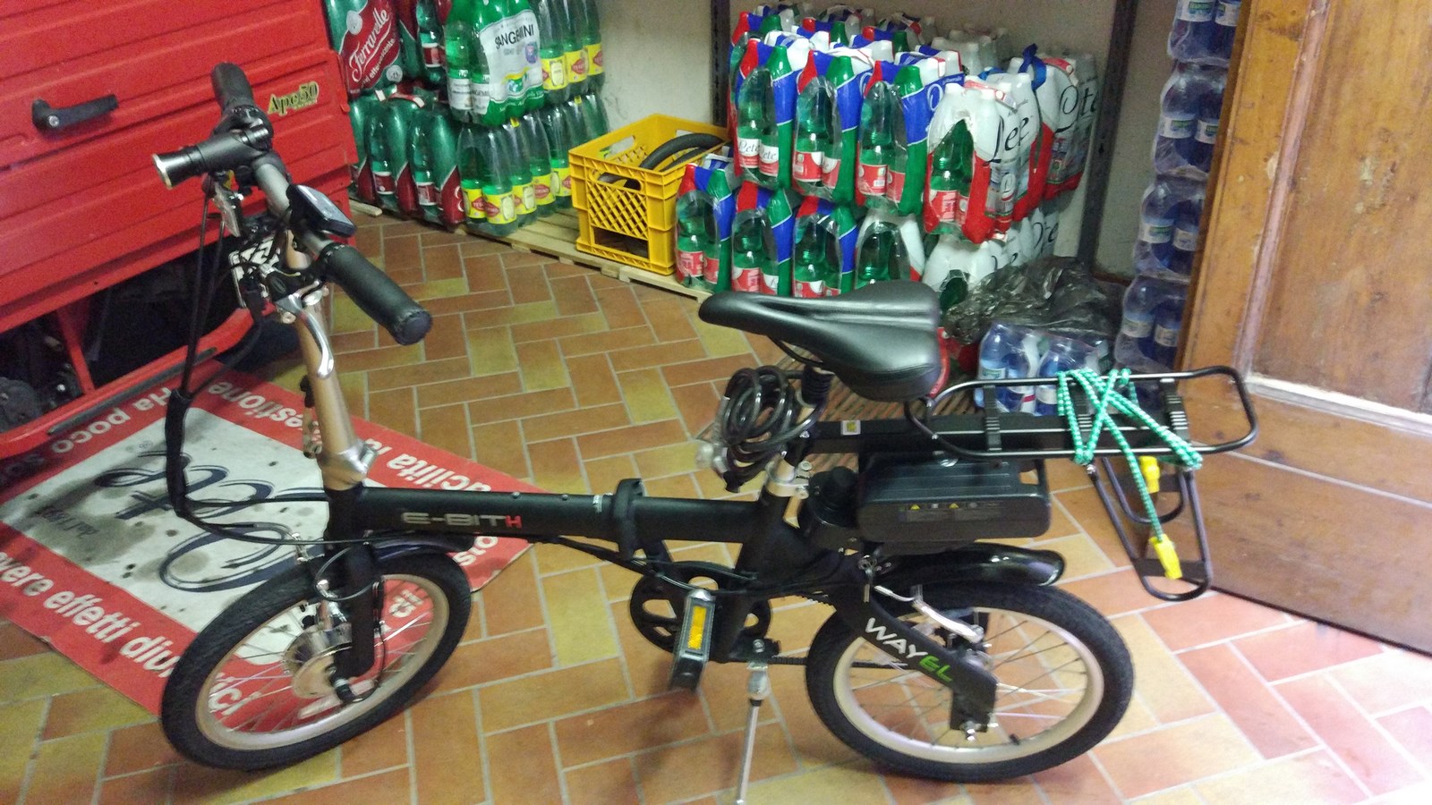

Inserito il - 16/05/2016 : 09:50:21  Mostra Profilo Invia a filippodei un Messaggio Privato  Rispondi Quotando

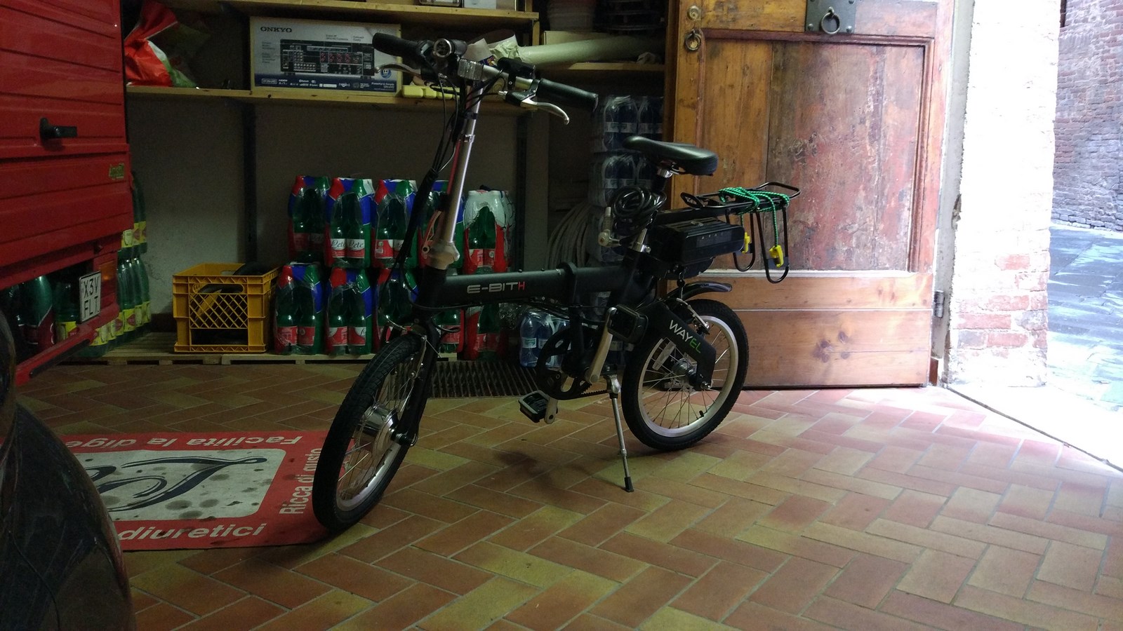

Dopo aver letto e riletto le vostre prove, mi sono comprato la Ebit H. Sono andato allo store wayel di Firenze con l'idea di provare e prendermi una Trilogia Poderosa ma appena detto che abitando a Siena avevo diverse salite, il responsabile dello store mi ha detto di provare prima la pieghevole Ebit H. Non avevo mai pensato ad una pieghevole. Comunque dopo averla provata insieme alla suddetta Trilogia Poderosa e anche ad una Mountain Bike Hienergy....sono rimasto folgorato: agilissima e scattante. in confronto alle altre due sembrava avesse il turbo. Non contento e sicuro del tutto ho preso del tempo per rifletterci. poi mi hanno dato anche la possibilità di prenderla in prova per un giorno. quindi caricata in auto e portata per le colline di San Casciano Val di pesa. Mi sono spostato per una trentina di km in su e in giu e ormai avevo capito che era lei...quella adatta.
L'ho presa giovedi scorso e per ora posso soli dire che mi piace sempre di +. Credo che sia una sorta di droga il fatto di andare a lavoro senza auto, in silenzio e finalmente anche un po di sano movimento.
Grazie a tutti!

Confermo il poco "riparo" del parafango posteriore. spero in un upgrade. Comunque l'ho portapaccata con l'accessorio originale Wayel (uguale a tanti alti comunque del genere) dal costo non assassino, circa 30 euro.
Utile direi.
Quasi quasi due borsettine morbide potrebbero essere azzeccate.
Fatti una 30ina di km ieri per Siena tra casa lavoro e giri di prova nel poco tempo libero. Nelle salite si comporta proprio bene. Una sorta di arrampicatrice. Per me che vengo da...una scrivani con computer / divano è una sorta di medaglia d'argento alle olimpiadi!
