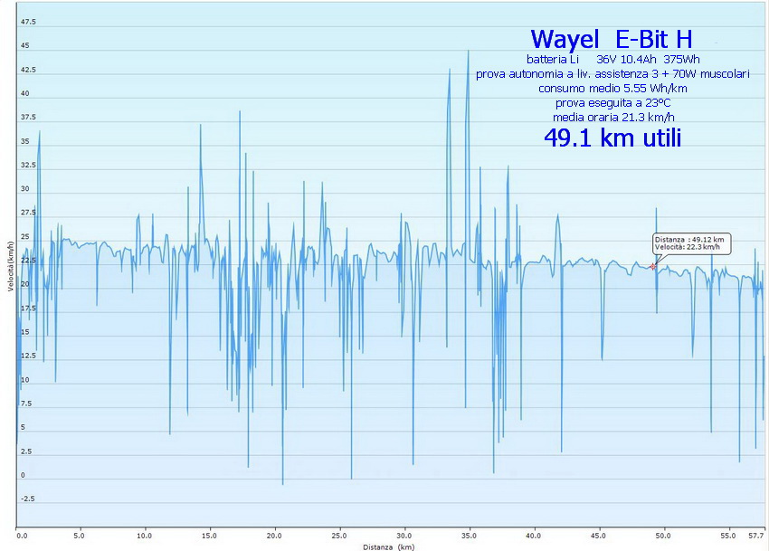

Vediamo il primo test di autonomia
Sono stati percorsi 76km a una velocità media di 20,1 km/h.
Ditemi se sono giusti i seguenti calcoli:
76 / 20,1 = Pix ha pedalato per 3,78 ore.
375 Wh / 3,78 ore = 99,2 Watt.
Quindi il motore ha erogato in media 99,2 Watt durante il test? È corretto come ragionamento?
Se aggiungiamo i 70W di Pix vuol dire che sono serviti 169,2 Watt per andare a una velocità media di 20,1 km/h. Giusto?
Passiamo al test con il terzo livello
Faccio gli stessi calcoli
57,7 km percorsi / 21,3 km/h = Pix ha pedalato per 2,7 ore
375Wh / 2,7 = 138 Watt
Se aggiungiamo i 70 Watt di Pix arriviamo a 208 Watt per una velocità media di 21,3 km/h. Giusto?
Altra domanda: se Pix NON avesse messo i suoi 70Watt, la centralina avrebbe compensato aumentando la potenza?

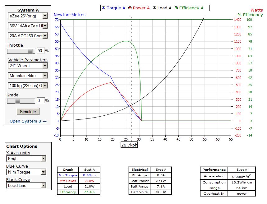

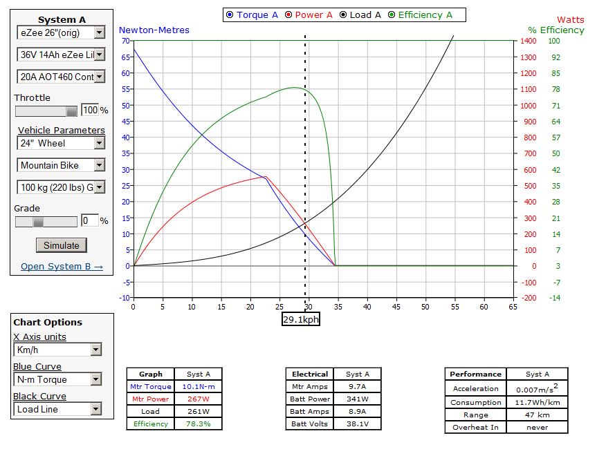

Guarda questo grafico:
la linea blu è la coppia (si vede che è massima a 0km/h e diventa nulla a 37)
quella rossa è la potenza e si vede che ha un massimo a circa 25km/h
Nel grafico c'è la linea nera che rappresenta la potenza necessaria per andare ad una certa velocità e si vede che, col motore preso in esame, si ha un equilibrio (perciò una velocità massima in piano senza contributo muscolare) a circa 32km/h: è il punto dove la linea nera della potenza necessaria incrocia la linea rossa cioè la potenza che il motore può erogare a quel numero di giri = velocità
85,32 KB
perciò ad una certa velocità il motore non può erogare più di una certa potenza (sulle nostre bipa la possiamo solo diminuire cambiando livello di assistenza, ma non possiamo andare oltre quella della curva rossa)

Ciao Pix, ti ringrazio tantissimo per la tua disponibilità a condividere con pazienza le tue preziose conoscenze. Ho studiato bene il grafico e la tua risposta ed ora è tutto chiaro!

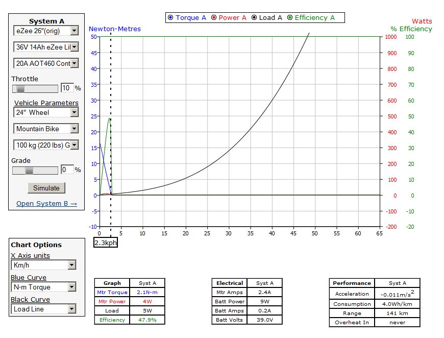

Inserito il - 14/11/2016 : 22:02:14  Mostra Profilo Invia a pixbuster un Messaggio Privato  Rispondi Quotando
non riesco più a fermarmi
La curva precedente è relativa al motore alimentato al massimo

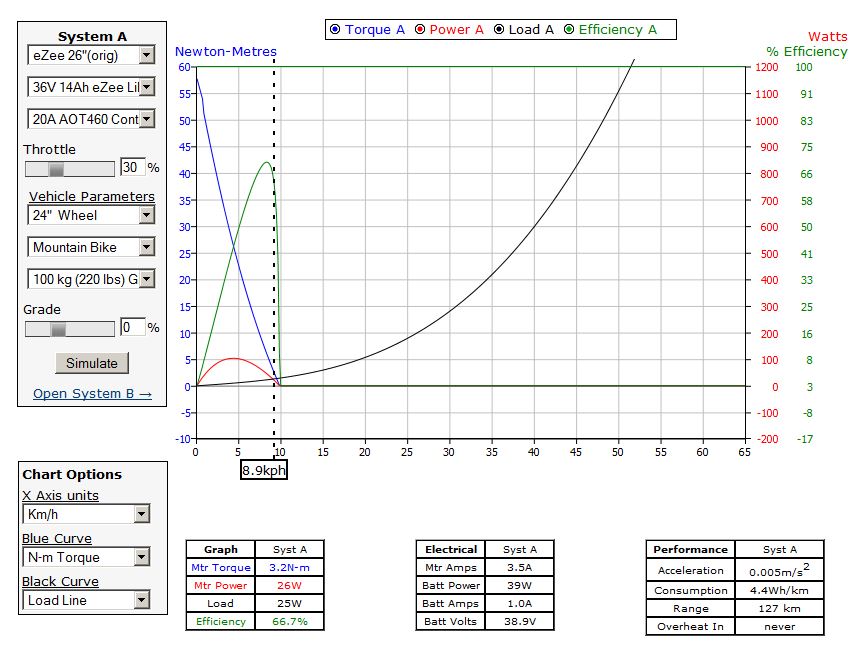

Metto qui i vari grafici relativi allo stesso motore ma quando viene "parzializzato" ovvero quando si diminuisce il livello di assistenza
Qui siamo al 10% di assistenza
98,95 KB
poi il 30%
105,52 KB

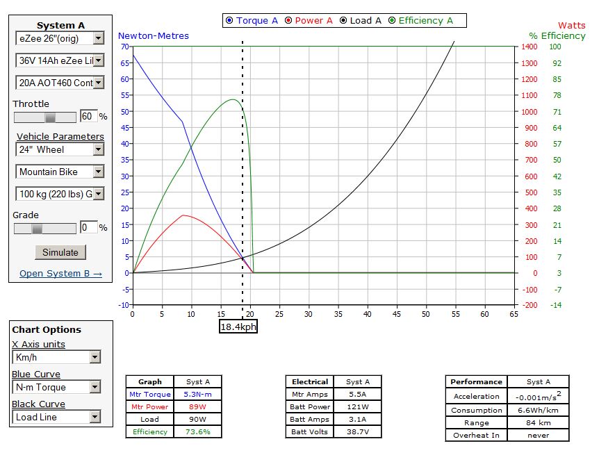

poi il 60%
109,07 KB

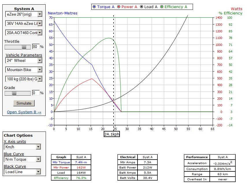

80%
111,4 KB
90%
111,05 KB
e per completezza rimetto anche il grafico del 100%
110,5 KB

Grazie, interessante!
Ma quindi fra un livello e l'altro cosa cambia?
Vedo che nei grafici cambia il valore di "Throttle", ma a livello di centralina cosa viene limitato? Il valore di Ampère forniti al motore?
Inserito il - 17/11/2016 : 00:15:38  Mostra Profilo Invia a pixbuster un Messaggio Privato  Rispondi Quotando
No, viene cambiata la tensione che va al motore (throttle è il "manettino" e corrisponde ai vari livelli di assistenza)
