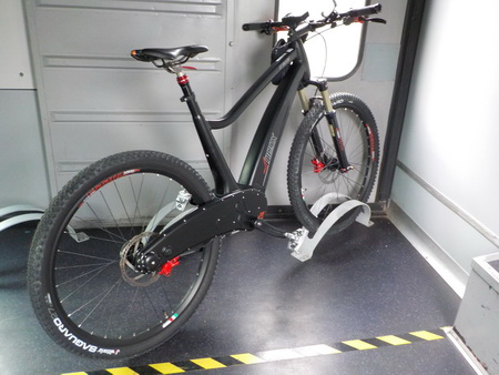

Ci sono stato in sella per 350 km

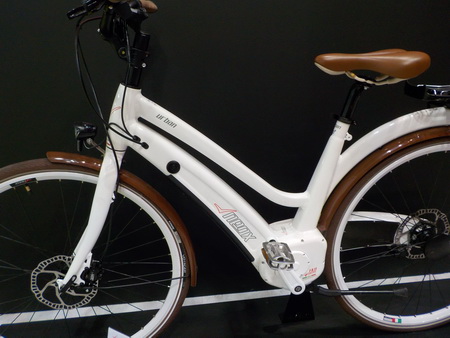

Neox è il nome della gamma che, oltre a questa MTB, comprende altre versioni, tutte dotate della stessa motorizzazione

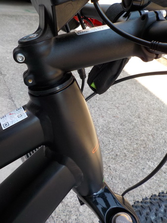

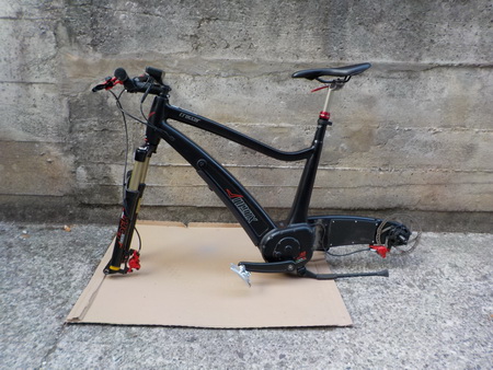

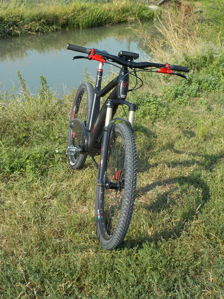

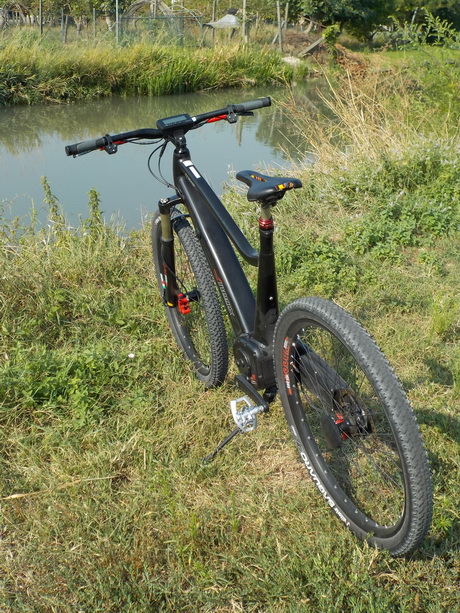

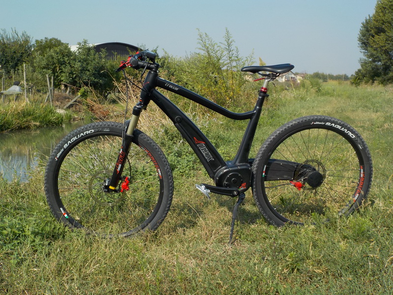

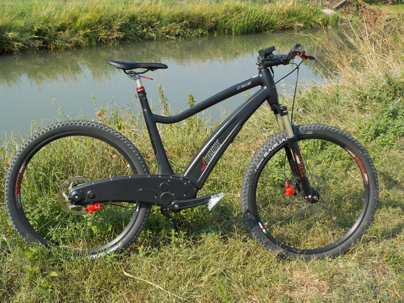

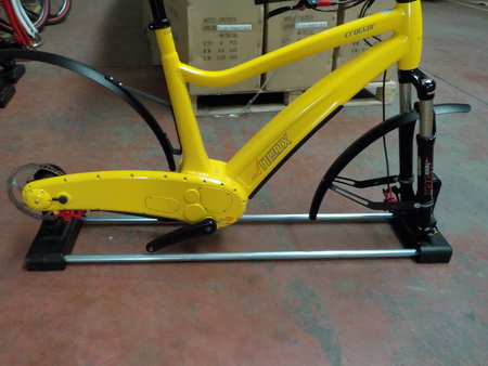

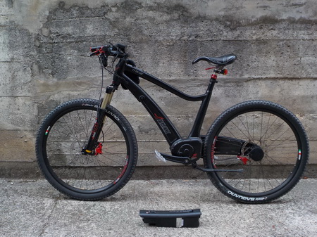

Il telaio è di tipo slooping, integra nel tubo obliquo l’alloggiamento della batteria e ha la forcella posteriore monobraccio; il tutto con una notevole solidità che ben si addice ad un uso fuoristradistico

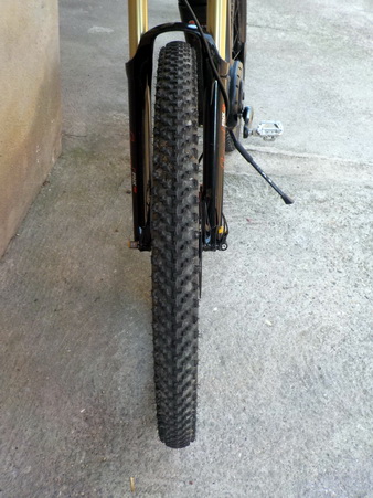

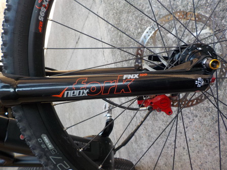

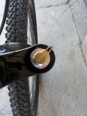

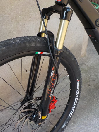

Le gomme sono tassellate e l’ammo anteriore ha 100mm di escursione: si è rivelato preciso ed efficace
Il peso, con la batteria a bordo è 24.5kg: non è un peso piuma, ma le caratteristiche costruttive particolari di questo modello lo giustificano

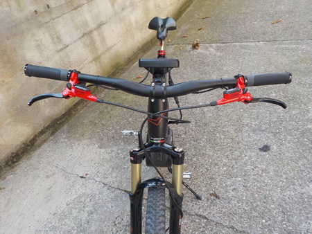

La posizione in sella è a busto inclinato in avanti e il manubrio è largo e dritto, come si addice ad una MTB

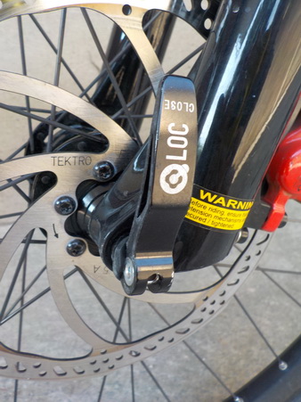

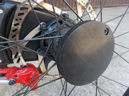

Lo smontaggio della ruota anteriore è di tipo rapido a perno passante

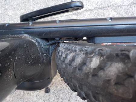

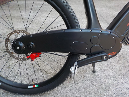

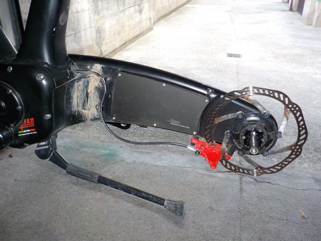

Il sistema monobraccio della ruota posteriore consente di cambiare pneumatico o camera d’aria senza smontare la ruota: delizioso !!!

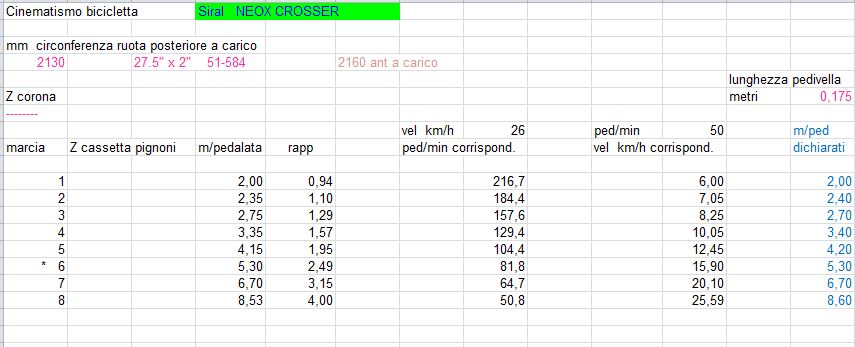

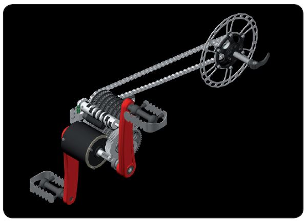

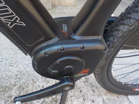

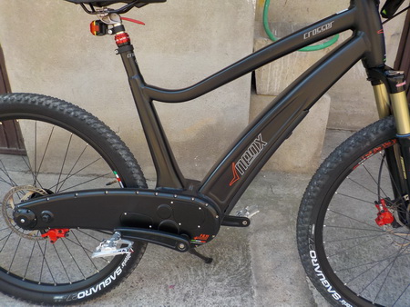

Il cambio è a 8 rapporti ed è, molto originalmente, inserito nel gruppo motore ubicato nel movimento centrale
E’ un cambio di tipo motociclistico ad ingranaggi, sequenziale e a comando elettrico; è molto comodamente azionabile da fermo

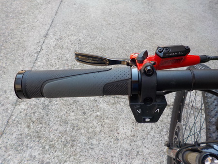

Il comando è realizzato con due pulsanti elettrici posti a destra del manubrio

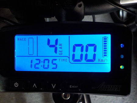

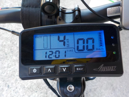

L’indicazione della marcia inserita è ben visibile sul cruscottino (anche di notte perchè è retroilluminato)

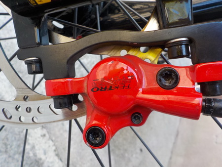

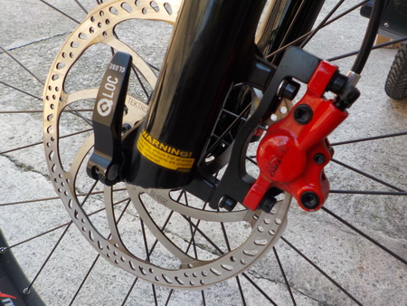

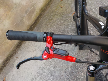

L’impianto frenante è realizzato con dischi ad azionamento idraulico Tektro Auriga rossi
L’anteriore è da 203mm e il posteriore da 185 e sono molto morbidi e potenti; lo spazio di frenata da 25 km/h è di appena 2.80m ma bisogna fare attenzione alla forte tendenza al ribaltamento in avanti
Durante le prove “montane” non ho rilevato alcun riscaldamento eccessivo

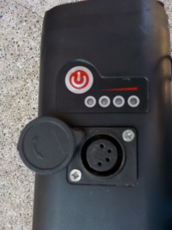

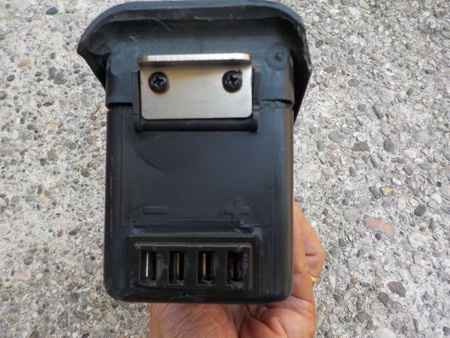

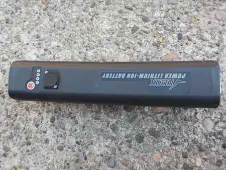

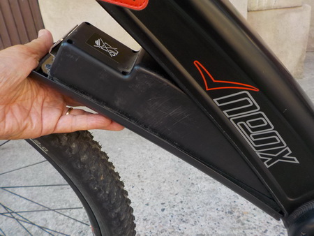

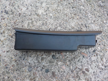

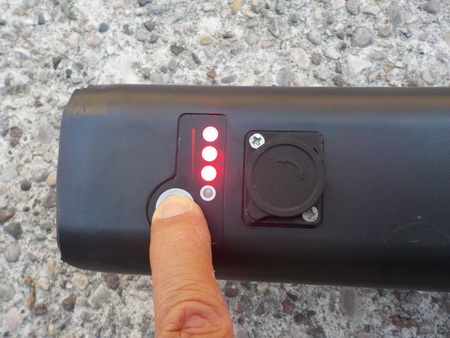

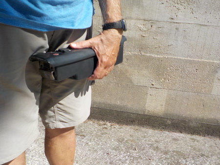

La batteria è alloggiata nell’apposita forma del tubo obliquo del telaio: ottima posizione per mantenere basso e centrato il baricentro
Tale batteria è a 48V 10.5Ah 500Wh con elementi Samsung: tutti valori generosi che garantiscono ottime autonomie
L’estrazione e il reinserimento sono facilissimi e comodissimi

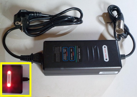

Il caricabatteria è di tipo switching, senza ventola; ricarica la batteria completamente scarica in 5 ore e 43 minuti

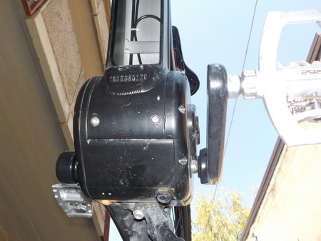

La centralina è alloggiata nel “monobraccio” che è tutt’uno con il gruppo motore/cambio

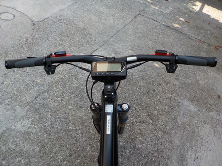

Il cruscottino con display a cristalli liquidi retroilluminato, posto al centro del manubrio, indica la marcia inserita, il livello di assistenza, la velocità, le distanze (odo e trip), l’ora e i chilometri di autonomia residui; non c’è l’indicazione delle velocità media; c’è anche una barra che indica l’assorbimento istantaneo di corrente ed una per il livello di carica
E’ ben leggibile sia di giorno che di notte
Il motore (brushless) è nel movimento centrale, integrato nel gruppo che comprende anche il cambio e la trasmissione; trasmette il moto al cambio tramite ingranaggi
E’ da 500W di potenza limitato elettronicamente ai 250W “di legge”, a tutto vantaggio della coppia e fornisce alla ruota una coppia di 70Nm
La spinta è sempre vigorosa ed immediata alla pressione sui pedali
Durante la marcia il motore è silenzioso ma non inavvertibile: l’adozione di ingranaggi metallici garantisce una elevata durata ed affidabilità, ma introduce necessariamente un pò di rumore

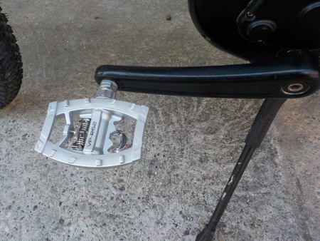

Ho ravvisato una certa “spugnosità” nei pedali dovuta ai necessari giochi nella trasmissione: non è particolarmente avvertibile ma introduce una perdita di efficienza nella pedalata

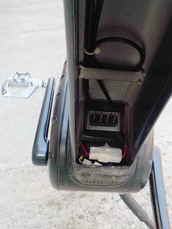

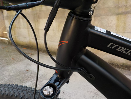

L’integrazione di tutte le parti elettriche all’interno del telaio rende il cablaggio assai poco visibile e ben protetto
La batteria si collega direttamente alla centralina con un cablaggio interno
Nella parte inferiore ... non c’è nulla !

La sensibilità di questo sensore viene regolata tramite quattro livelli selezionabili con i pulsanti a manubrio

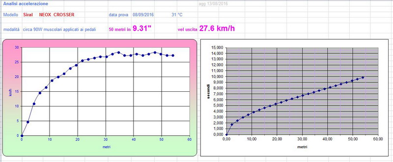

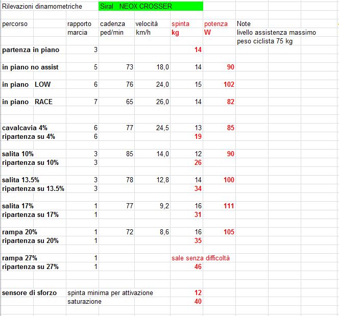

L’accelerazione è potente: 9.31” per percorrere i primi 50m con una velocità di uscita di 27.6km/h ma si ottiene con uno sforzo sui pedali di 90W (rispetto ai 70 che utilizzo normalmente)
Nel traffico è agile, potente e maneggevole La spinta del motore è vivace e, con il sensore di sforzo, si dosa bene ed istintivamente l’assistenza
Il baricentro basso le consente una ottima guidabilità e l’ammo anteriore lavora bene; anche la trasmissione monobraccio conferisce una certa ammortizzazione alla ruota posteriore; a volte si desiderebbe invece un manubrio più stretto per passare in spazi ristretti
Il cambio a 8 rapporti consente in ogni circostanza di trovare la giusta cadenza
Con la Neox Crosser le salite non spaventano !
Il cavalcavia al 4% viene superato a 24.5km/h con 85W in 6.a ; sforzo molto moderato e sostenibile per molto tempo
La ripartenza richiede una pressione sui pedali molto leggera (19kg in 6.a)
La salita al 10% si supera a 14km/h con un impegno muscolare di 90W in 3.a : ancora un valore molto ben sostenibile
La ripartenza richiede 26kg sul pedale in 3.a
Sul 17% lo sforzo sale a 111W per marciare a 9.2km/h in 1.a; la cadenza di pedalata è ancora di ottimo rendimento:77ped/min
Per ripartire bisogna spingere sui pedali con 31kg in 1.a, bisogna però mantenere per alcune pedalate questo livello di pressione sui pedali per acquistare velocità
Sul 20% mi ha richiesto la stessa spinta che sul 17%, ma la velocità è rimasta più bassa (8.6km/h) e di conseguenza anche la cadenza di pedalata è diventata più lenta
La ripartenza ha richiesto 35kg
Sul 27% riparte con 45kg di spinta sui pedali, anche qui mantenuta per alcuni giri di pedale in modo da poter acquistare velocità
Su questo modello (e su tutta la serie Neox) non è presente la funzione di camminata assistita
In piano, con l’assistenza massima (Race), sono necessari poco più di 80W per marciare a 26km/h
E’ uno sforzo leggermente superiore ai soliti 70W che utilizzo nelle prove: non fa certo sudare ma
la differenza si avverte in termini di stanchezza dei muscoli a fine giro
Con il livello Low, lo sforzo a 24km/h diventa poco più di 100W
Il livello Eco consente di avere autonomie molto lunghe ... ma praticamente si fa tutta la fatica con i muscoli: va bene per chi è atletico e vuole, in piano, soltanto un piccolo aiuto da parte del motore
E chi è atletico può anche decidere di staccare del tutto l’assistenza perchè la Neox è scorrevole come una bici muscolare
La velocità massima su strada è di 27km/h ed è limitata dal cut-off tachimetrico; la si raggiunge già a partire dal secondo livello di assistenza (Low)
La velocità minima .. è quella minima per rimanere in equilibrio (perciò intorno ai 4-5km/h)
Proprio la presenza del cut-off tachimetrico unito alla esuberanza del motore, fanno si che si inneschi un “attacca-stacca” dell’assistenza al raggiungimento della velocità massima; tale effetto è presente a partire dal livello Low ma scompare in salita quando il motore non riesce più a portare la bipa al valore del cut-off tachimetrico

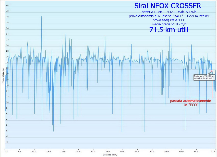

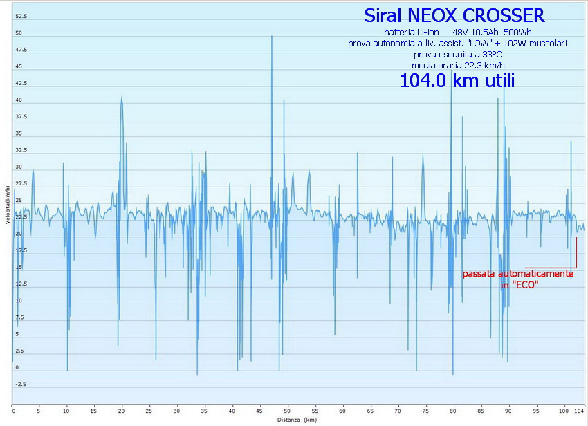

Ho eseguito due prove di autonomia
A livello LOW di assistenza (il secondo) e con la 6.a marcia, ha dato come totale normalizzato a 20°C 96km; la velocità tipica è stata di 24km/h e ho applicato ai pedali circa 100W
La prova ad assistenza massima RACE con la 7.a marcia, ha dato un risultato di 66km; la velocità è salita a 26km/h e ho applicato uno sforzo muscolare di poco più che 80W
In entrambe le prove la velocità è calata molto poco durante l’arco delle scarica

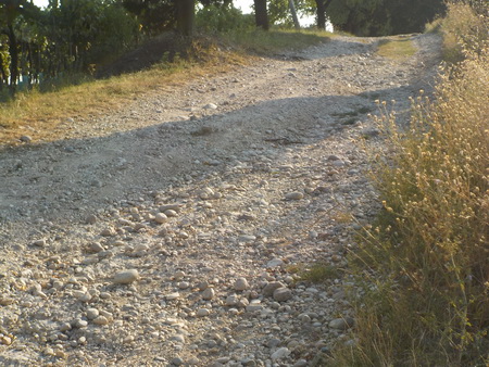

Sugli sterrati leggeri si viaggia ... come sull’asfalto: le gomme un pò tassellate e di sezione generosa, il diametro delle ruote grande, la sospensione anteriore molto efficace e la giusta elasticità del “monobraccio” consentono una marcia confortevole ed una guida sicura
Anche la frenata non dà mai problemi a meno di non esagerare !
Su salite con fondo molto accidentati si conferma l’ottima guidabilità e la tenuta delle gomme consente di muoversi senza ... equilibrismi
Ho riscontrato qualche lieve slittamento di potenza della ruota posteriore, ma non difficili da controllare

Nella discesa sullo stesso tratto ho apprezzato la facile modulabilità della forza frenante

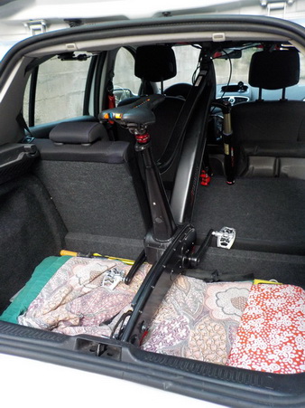

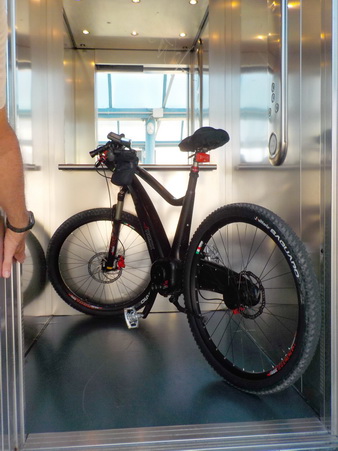

All’acquisto di una Neox viene fornito un particolare supporto per poterle trasportare all’interno dell’auto dopo aver smontato (facilmente) le ruote
L’ho caricata senza problemi in verticale all’interno della mia Clio mantenendo liberi 3 posti per i passeggeri
Il sollevamento per portarla su scale o sui gradini dei treni non è agevole per la mancanza di un punto comodo di presa
Anche il peso non troppo contenuto rende la manovra fattibile solo occasionalmente

La prova dinamometrica a 18km/h indica una richiesta di appena 90W applicati ai pedali: ottimo valore che ci permette di tornare a casa senza sudare se si dovesse restare a secco con la batteria, ma soprattutto consente di staccare l’assistenza in piano e marciare praticamente come con una normale bici muscolare
Gli 8 rapporti del cambio consentono di trovare facilmente la giusta cadenza di pedalata anche a motore disattivato

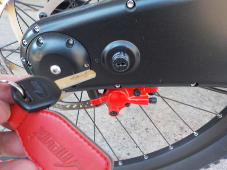

E’ dotata di un antifurto meccanico inglobato nella trasmissione che blocca la ruota posteriore
Ha anche un antifurto elettrico che tiene i pedali in folle anche a centralina accesa se non si digita il corretto PIN
La batteria è anch’essa bloccata con serratura a chiave

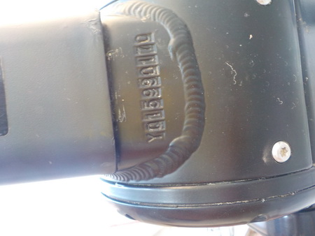

Sul telaio è bulinato il numero di serie

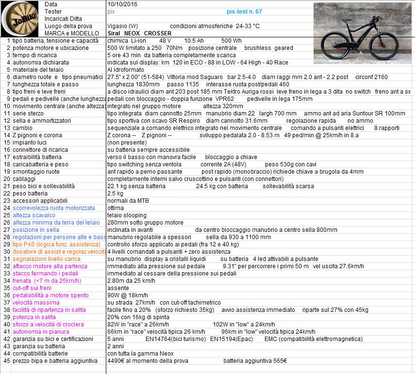

Qui c’è la SCHEDA con il riassunto delle caratteristiche principali
Scheda valutazione

Il telaio è completamente in alluminio idroformato, costruito appositamente per poter alloggiare la “power unit” ed è privo della forcella posteriore, sostituita da un monobraccio
Il tubo obliquo realizza l’alloggio per la batteria e la forma del telaio è “slooping”
La configurazione è da MTB “front”
La ruota anteriore è dotata di ammortizzatore mentre per quella posteriore si sfrutta l’elasticità del sistema monobraccio che consente un buon confort su fondi sconnessi
Il peso senza batteria è di 22kg e, con la batteria a bordo, diventa 24.5kg: non è un peso piuma, ma la motorizzazione centrale, l’alloggiamento della batteria all’interno del telaio e la robusta costruzione chiedono il loro contributo
I pesi sono assai ben bilanciati e il baricentro è basso a tutto vantaggio della guidabilità anche su fondi difficili

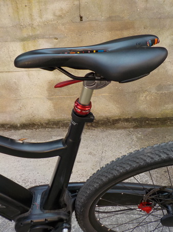

La sella è di tipo “sportivo” stretta e poco imbottita e con scavo centrale
Favorisce bene la pedalata senza arrossamenti all’interno delle cosce, ma richiede un minimo di assuefazione
La regolazione è di tipo rapido ma nell’esemplare in prova è dotata di cannotto pneumatico che consente di variare molto rapidamente dalla posizione adatta alle salite a quella per le discese (è un accessorio opzionale)
Per fare questo basta tirare la leva rossa e gravare col proprio peso per abbassarla o viceversa alleggerire l’appoggio perchè si alzi pneumaticamente
La posizione in sella è a busto inclinato in avanti, come si addice ad un modello sportivo
Il manubrio è tipico da MTB: dritto e largo e consente un efficace controllo della bipa anche in fuoristrada
Nei lunghi percorsi le manopole tendono a diventare scomode
La serie sterzo è a cuscinetti integrati di diametro generoso e la regolazione è a spessori
Lo smontaggio della ruota anteriore è di tipo rapido a perno passante (i forcellini perciò sono chiusi e non si corre il rischio che la ruota si stacchi nemmeno con sollecitazioni elevate)
Lo smontaggio della ruota posteriore .... è delizioso !
Il sistema monobraccio consente lo smontaggio totale della ruota senza alcuna fatica: basta allentare una vite con testa a brugola da 4mm e svitare la grossa manopola: la ruota esce dal perno lasciando anche il disco fissato al monobraccio
Ma se si fora non è nemmeno necessario smontare la ruota perchè pneumatico e camera d’aria si possono togliere anche a ruota montata : che bello !!!
L’ammo anteriore è ad aria, bloccabile e ha una corsa di ben 100mm
Funziona molto bene e non subisce flessioni nemmeno in frenate intense
Copia bene la strada anche in presenza di forti sconnessioni, garantendo sempre una ottima guidabilità
(come sapete non sono un esperto di percorsi fuoristrada, per cui limito il mio giudizio alle asperità dei percorsi sterrati non troppo impegnativi)
La stabilità in marcia è ottimale, anche a velocità elevate (testata fino a oltre 57km/h senza alcun problema); anche così veloci risulta stabilissima e guidabilissima: il limite lo danno i pneumatici tassellati
Il telaio trasmette una sensazione di indeformabilità e di grande sicurezza anche in manovre strette
La marcia senza mani è del tutto stabile e la bipa risulta facilmente guidabile
Siral Neox Crosser - marcia senza mani

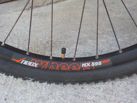

I pneumatici (da 27.5” x 2.0” ) superano bene le piccole asperità ed hanno una ottima tenuta anche sullo sterrato
Hanno una tassellatura profonda ma non estrema: adatti anche alla marcia su asfalto
la valvola è una Schrader (tipo automobilistico): facile gonfiarla ai distributori di carburante e dai gommisti
Adottare un pneumatico di sezione maggiore non è possibile perchè c’è uno spazio insufficiente fra la ruota posteriore e il gruppo di trasmissione (il tubetto che si vede è quello che comanda il freno posteriore)

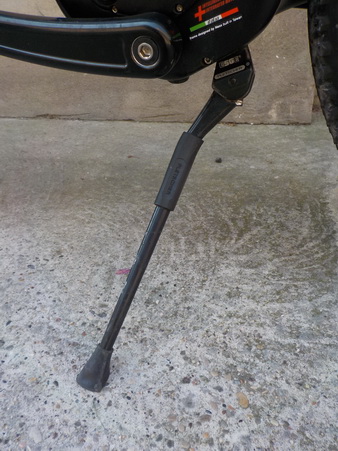

Il cavalletto è monopiede; è regolabile per ottenere l’inclinazione desiderata; è robusto e sufficientemente stabile ; non consente la rotazione completa dei pedali
I pedali sono in lega; hanno da un lato delle piccole sporgenze per far aderire la suola dalla scarpa e dall’altro l’attacco per le tacchette a sgancio rapido(si definiscono “doppia funzione”); le pedivelle sono in lega
La componentistica è di elevato livello e la cura nell’assemblaggio è ottima; l’aspetto è curato anche nei dettagli
Un esempio : il gruppo pulsanti è realizzato per integrare il fissaggio del freno, senza che ci siano due attacchi vicini
CAMBIO
Su questo modello il cambio è molto particolare e richiede un paragrafo dedicato
Innanzitutto parliamo della posizione: è inserito nel gruppo motore ubicato nel movimento centrale, anzichè nel mozzo posteriore come è consueto
Qui si vede un pò come è realizzato
Sull’asse posteriore c’è un unico rocchetto come per le bici monorapporto
Come detto, il comando è elettroattuato e si usano due pulsanti per cambiare le marce
E’ possibile cambiare da fermo perciò se ci si dimentica di scalare (o non se ne è avuto il tempo dopo una frenata) è comodissimo poterlo fare e ripartire col rapporto più adeguato
[guardare le foto alla fine del paragrafo precedente per vedere i pulsanti che lo comandano]
Le marce sono 8 e sono ben distribuite
Il range dei rapporti è esteso (4x) e consente di viaggiare a velocità elevata con una cadenza comoda
Anche sulle salite consente il rapporto più giusto: a 50 ped/min si marcia ad appena 6km/h in 1.a
A 26km/h si può pedalare, in 8.a, ad appena 51ped/min
Ecco la consueta tabella riassuntiva
Il suo azionamento non richiede di alleggerire la pedalata quando si passa ai rapporti più lunghi: in accelerazione si “snocciolano” le marce come su una moto: bellissimo !
In scalata, invece, richiede di alleggerire per tempo la pedalata altrimenti ... se ne accorge (c’è il sensore di sforzo) e non consente di cambiare per evitare danni alla trasmissione
E’ un funzionamento quasi opposto a quello dei comuni cambi a deragliatore e, a mia opinione, è meno vantaggioso perchè difficilmente si fa uno “sprint” con questa bipa, ma è più normale fare salite e il dover alleggerire, quando la pendenza diventa più dura, fa perdere velocità che poi si fatica a recuperare anche se il motore è generoso
Le cambiate poi non sono particolarmente veloci e si può cambiare solo una marcia per volta
In definitiva: per un uso rilassato è comodissimo ed è comodissima la possibilità di cambiare da fermo; per un uso sportivo si incontrano i suoi limiti
Questa trasmissione consente di avere la “folle” in cui i pedali girano liberi e si sfrutta come antifurto (vedi appunto il paragrafo “antifurto”)
Quando si porta la batteria verso la scarica completa, l’elettronica stacca l’assistenza con un minimo di anticipo in modo da lasciare abbastanza energia per poter tornare a casa azionando normalmente il cambio
Ma in caso di guasto dell’elettronica (o di intervento del BMS per un elemento che si sbilancia), si resta nel rapporto inserito e potrebbe essere difficoltoso procedere solo a muscoli
Altrettanto è piuttosto difficile poter utilizzare la bipa senza la batteria appunto perchè non si potrebbe usare il cambio
(al paragrafo “antifurto” è descritta la procedura per lasciare la bipa con un certo rapporto inserito anche senza batteria ma diventa una “monomarcia”)
Questo è il rumore che produce il servomeccanismo per il cambio di marcia
Siral Neox Crosser – rumore cambio marcia
Essendo tutto il cinematismo inscatolato completamente (compresa la catena e il pignone posteriore), la manutenzione periodica prevede soltanto la lubrificazione annuale della catena e di alcuni ingranaggi
Per poterlo fare c’è da smontare un coperchietto vicino ai pedali che consente l’accesso a queste parti meccaniche

I freni sono dei potenti Tektro Auriga rossi, a dischi con comando idraulico
Il disco anteriore ha un generoso diametro di 203mm
il disco posteriore è da 185mm
Tale “abbondanza” si traduce in frenate potenti e prive di affaticamento anche su discese lunghe e impegnative
Da 25 km/h ci si ferma in appena 2.80 metri; si arriva facilmente al bloccaggio della ruota posteriore ma, se si frena “di panico”, si innesca il ribaltamento in avanti
L’ottima modulabilità dell’impianto viene per fortuna in nostro aiuto
Anche nelle frenate brusche in discesa, si deve stare particolarmente attenti al ribaltamento mentre non ho riscontrato intraversamenti dovuti al bloccaggio della ruota posteriore
Siral Neox Crosser - frenata
Il comando dei freni è a tre dita ed è molto morbido da azionare
Il freno anteriore è comandato dalla leva sinistra

E’ alloggiata all’interno del tubo obliquo, integrandosi così assai bene con le linee della bipa
L’estrazione è assai facile (ed altrettanto il suo reinserimento) sbloccandola con la sua chiave e lasciandola ruotare verso il basso
La serratura per lo sblocco è sul telaio e non ha alcuna funzione elettrica: i contatti della batteria, perciò, rimangono sotto tensione quando è estratta
Sono ben incassati e protetti, ma meglio tener conto che sono sempre alimentati se si trasporta insieme ad altre cose di piccola dimensione
Ecco come si presenta la batteria quando estratta
Si trasporta facilmente tenendola in mano Il suo peso è di 2.5 kg
Sul lato superiore è presente un indicatore di carica a 4 led attivabile tramite pulsante anche a batteria estratta
Qui si vedono i contatti sulla parte fissa
La ricarica può essere eseguita a batteria montata o estratta
il connettore di ricarica è sempre facilmente accessibile in entrambe le situazioni
Il caricabatteria è di tipo switching, senza ventola : è perciò silenziosissimo
Pesa 530 grammi compresi i cavi; eroga una corrente massima di 2.0A (a 48V) e ricarica la batteria completamente scarica in 5 ore e 43 minuti
La sua dimensione è piuttosto contenuta e ben si presta ad essere portato con se
I cavi sono di lunghezza normale e la spina di rete è di tipo “europeo”
E’ dotato di una spia che si accende di color rosso durante la carica e diventa verde a carica ultimata
La foto della Neox senza batteria la metto, ma ricordo che così non funziona nemmeno il cambio

Un cruscottino con display a cristalli liquidi retroilluminato, posto al centro del manubrio, fornisce le indicazioni per il funzionamento
Vi si legge il numero della marcia inserita (a sinistra, grande) e la velocità (altrettanto grande a destra)
La barra verticale a destra indica lo stato di carica della batteria e quella di sinistra l’assorbimento di corrente da parte del motore, molto utile per regolare al meglio l’assistenza in salita
Sempre a sinistra vi si legge il livello di assistenza selezionato (quattro livelli più “zero assistenza”)
Nella riga inferiore si può selezionare il dato che ci interessa di più fra orologio, trip , odometro e soprattutto autonomia residua; queste indicazioni sono comodamente fatte scorrere con un pulsante vicino alle manopola destra del manubrio
A essere pignoli manca l’indicazione della media oraria: peccato perchè se si volesse questa informazione si sarebbe costretti a montare un ciclocomputer che duplicherebbe molte delle indicazioni già visibili sul display
Di notte la retroilluminazione è gradevole e rende il display leggibile benissimo
Sulla sinistra del manubrio c’è una pulsantiera, simmetrica a quella per l’azionamento del cambio, che consente di cambiare il livello di assistenza: è comoda anche indossando i guanti perchè i pulsanti sono rilevati e ben distanziati
Di notte non sono illuminati ma non è difficile trovarli al tatto

MOTORE
Il motore è nel movimento centrale, integrato nel gruppo che comprende anche il cambio e la trasmissione
E’ un motore brushless che trasmette il moto al cambio tramite ingranaggi
Qui si vede il gruppo completo con la trasmissione monobraccio
Il motore fornisce alla ruota una coppia dichiarata di 70Nm (che è un valore decisamente alto)
Poichè tale coppia “transita” dal cambio, immagino che il valore sia riferito alla prima marcia : con i rapporti via via più lunghi, la coppia alla ruota diminuisce proporzionalmente
All’uscita dal cambio, il moto viene trasferito alla ruota posteriore tramite una “classica” catena di sezione generosa, adatta a sopportare l’elevata coppia espressa
Tutti i sensori sono all’interno del gruppo motore o del monobraccio
Qui si vede la zona più “esposta” cioè quella del manubrio dove arriva un unico cavetto che raggiunge il display e da qui collega le due pulsantiere
Il cavetto principale scompare rapidamente nel telaio insieme al comando idraulico del freno posteriore
Fine del cablaggio

Ecco il consueto grafico della velocità in funzione della distanza percorsa e del tempo
Il tempo per percorrere 50m da fermo è molto breve: 9.31”
e la velocità di uscita è elevata: 27.6 km/h; tale velocità viene già raggiunta dopo poco più di trenta metri
(questa prova viene eseguita con la batteria appena staccata dal carichino dopo la ricarica)
Va segnalato che per ottenere questi valori, bisogna esercitare sui pedali uno sforzo di circa 90W per far capire al sensore di sforzo che vogliamo una partenza sprint !
Normalmente in questa prova applico 70W muscolari, perciò i valori ottenuti non sono del tutto confrontabili con quelli degli altri test
E’ una ottima accelerazione che consente di arrivare all’altro lato dell’incrocio insieme agli scooter e tenendo alle spalle le automobili (((l’ho detto altre volte per bipa con forti accelerazioni: a meno che non ci sia il “tamarro” che parte sgommando .... o una Tesla)))

Ecco la tabella degli sforzi necessari sulle varie pendenze e le velocità relative
La partenza in piano può avvenire anche con sforzo molto basso; il cambio azionabile da fermo ci consente di scegliere il valore di sforzo necessario; ma, se si vuole una corposa accelerazione, si deve spingere sui pedali per far lavorare i nostri muscoli bionici ... ehm ... il motore
L’avvio immediato dell’assistenza favorisce bene le ripartenze in salita
Siral Neox Crosser - cavalcavia 4 %
La ripartenza richiede 26kg appoggiati al pedale: servono ad attivare sufficientemente il sensore di sforzo perchè si potrebbe partire anche con meno spinta, ma l’assistenza resterebbe a valori molto bassi e, in pratica, faremmo tutta la fatica con le gambe
Siral Neox Crosser - salita 10 %
Il tratto finale della salita di prova è al 13.5%; si sale in 3.a a 12.8 km/h e con uno sforzo che sale a 100W
Lo sforzo per la ripartenza sale a 34kg: ancora ben sostenibile da chiunque
Siral Neox Crosser - salita al 13.5 %
Sul 17% lo sforzo sale a 111W per marciare a 9.2km/h in 1.a; la cadenza di pedalata è ancora ottima: ben 77ped/min e consente di scaricare con elevato rendimento tutta la nostra potenza muscolare
Per ripartire bisogna spingere sui pedali con 31kg; non meravigliatevi se il valore è inferiore a quello rilevato per il 13.5% : è perchè qui siamo in 1.a e là in 3.a
Per acquistare velocità, bisogna mantenere per alcune pedalate questo livello di pressione sui pedali in modo da arrivare quasi alla saturazione del sensore di sforzo e consentire perciò al motore di scaricare sulla ruota tutta la sua coppia
Siral Neox Crosser - salita al 17%
Trattandosi di una MTB, votata perciò ai percorsi montani, l’ho messa alla prova anche sul 20%
Per salire mi ha richiesto la stessa spinta che sul 17%, ma la velocità è rimasta più bassa (8.6km/h) e di conseguenza anche la cadenza di pedalata è diventata più lenta
La ripartenza ha richiesto 35kg, sempre applicati per qualche giro di pedale
Siral Neox Crosser - salita al 20%
Ho affrontato anche la durissima rampa al 27%:
La Neox Crosser sale senza difficoltà se già in velocità (ma con un – ovvio - gran consumo di corrente)
Riparte anche su questa fortissima pendenza con 45kg di spinta sui pedali, come nei casi precedenti mantenuta per alcuni giri di pedale in modo da poter acquistare velocità
Con questo valore di spinta il “lato B” è prossimo a staccarsi dalla sella Ma stiamo parlando di 27% !!!!
Siral Neox Crosser - rampa al 27%

In piano, con l’assistenza al valore massimo (Race), sono necessari poco più di 80W per marciare a 26km/h
E’ uno sforzo leggermente superiore ai soliti 70W che utilizzo nelle prove, ma non fa certo sudare e si sente poco la differenza
La differenza si avverte, invece, se l’itinerario è lungo in termini di stanchezza dei muscoli
Con il livello Low, lo sforzo a 24km/h diventa poco più di 100W: è quanto si impiega su una discreta bici da turismo muscolare per andare a 20 all’ora
(vedi più sopra, al paragrafo “salite”, la tabellina degli sforzi)
La prima l’ho eseguita con il livello LOW di assistenza (il secondo) e con la 6.a marcia
Ricordo che con le motorizzazioni centrali la potenza del motore passa dal cambio perciò per avere autonomie elevate bisogna, in funzione della velocità, selezionare la marcia in cui il motore lavora con il massimo del rendimento ... e adeguare la propria pedalata a questo rapporto (ma di solito coincide col rapporto più favorevole per i muscoli)
La velocità tipica è stata di 24km/h e ho applicato ai pedali circa 100W (ricordo che nelle prove con le bipa a sensore di rotazione limito la spinta sui pedali a 70W)
Ho ottenuto una percorrenza totale di 104 km , tutti con una velocità molto vicina a quella iniziale
Al chilometro 102, la centralina ha commutato l’assistenza in LOW per non stressare troppo la batteria con correnti intense quando ormai era scarica
Poichè la temperatura durante la prova è stata di 33°C, riporto il valore di autonomia a quello “normalizzato “ a 20°C: ottengo 96 km di autonomia utile e totale
La seconda prova ha previsto il livello di assistenza massima RACE (il quarto) con la 7.a marcia
La velocità è salita a 26km/h e ho applicato uno sforzo muscolare di poco più che 80W
Diciamo che questa prova è abbastanza comparabile con le consuete prove di autonomia
La batteria si è scaricata completamente dopo 71.5km
Anche in questo caso la centralina a fine scarica ha imperiosamente ridotto il livello di assistenza a ECO al chilometro 70
La velocità, dai 27 km/h iniziali, si è portata a 24 rimanendo perciò elevata per tutto l’arco della scarica
La temperatura ambiente durante la prova è stata di 30°C perciò riporto il valore a quello relativo a 20°C e ottengo 66 km di autonomia utile e totale
Sul display, l’indicatore di autonomia residua a batteria completamente carica segna:
120 km in ECO
88 in LOW
64 in HIGH
40 in RACE
rispetto ai valori che ho riscontrato, la sua valutazione è pessimistica, ma tiene correttamente conto del fatto che una MTB difficilmente si utilizza solo sul piano; sono perciò valori indicativi da valutare in base al percorso e alle proprie esperienze precedenti

Ho portato la Neox Crosser su questa stradina con elevata pendenza e con fondo ricco di ciottoli
L’ottima guidabilità si è confermata anche qui e la tenuta delle gomme mi ha fatto arrivare in cima senza ... equilibrismi
Ho riscontrato qualche lieve slittamento di potenza della ruota posteriore che non mi hanno comunque fatto sbilanciare
La modulazione della potenza del motore con la spinta esercitata sui pedali si è rivelata molto comoda per trovare immediatamente ed istintivamente il giusto valore

TRASPORTO IN AUTO E IN TRENO
Si smontano le ruote – e abbiamo visto che è una operazione molto facile – e si aggancia il telaio al supporto
Il supporto non me lo ero fatto dare, ma ho provato comunque a sistemare la Crosser all’interno della mia Clio (che non ha certo uno spazio esuberante)
Ecco la bipa senza le ruote
Ho abbassato gli schienali dei sedili posteriori ed eccola sistemata all’interno
C’era ancora lo spazio per il terzo passeggero (le ruote si sistemano senza difficoltà a fianco del telaio) e per i bagagli
Prevengo la domanda : no, due Neox non ci sarebbero state per via dell’ingombro dei manubri

Più complicato il trasporto in treno
Negli ascensori non fatica ad entrare ...
... ma il peso (che con la batteria diventa più di 25 chili), la larghezza del manubrio (che ostacola anche la salita sul vagone e ancora di più il passaggio dalle porte interne) e la scomodità nel punto di sollevamento la rendono poco adatta a tale utilizzo
Se si è muscolosi e se la cosa è occasionale si può fare, ma non di abitudine
Come si vede ce l’ho fatta anch’io dall’alto dei miei 67anni (ma ho fatto fatica)

La gamma Neox ha di serie due antifurti:
il primo è meccanico e blocca la trasmissione; si attiva con una chiave nella zona del mozzo posteriore
Il secondo è ... subdolo: allo spegnimento della centralina il cambio va in folle e non è possibile reinserire una marcia se non digitando un PIN ad ogni riaccensione della centralina
Quando il cambio è in folle non lo è solo il motore, ma soprattutto i pedali che girano a vuoto ed impediscono ad un eventuale ladro di saltare in sella e scappare pedalando
Anzi credo che la sorpresa nel trovare i pedali che girano a vuoto, sarebbe tale da sbilanciarlo e fargli perdere l’equilibrio
E’ possibile comunque spegnere la centralina senza attivare questa protezione per poterla riavviare senza la noiosa manovra di inserimento del PIN e soprattutto per poter utilizzare la Crosser senza batteria ( il cambio rimane sull’ultimo rapporto innestato)
Questi antifurti sono però utili solo per soste brevi e con la bipa in vista
Per soste prolungate consiglio vivamente di dotarla del sistema preferito per poterla affrancare solidamente a qualche struttura fissa
La batteria è anch’essa bloccata tramite serratura a chiave
Sul telaio è bulinato il numero di serie: molto utile per poterne rivendicare il possesso

La Neox Crosser è una mountain bike !
E’ perciò attrezzata per andare su salite anche molto impegnative perchè ha il motore centrale e rapporti adeguati del cambio
E’ parimenti attrezzata per le relative discese con un impianto frenante potente e che non si surriscalda
Visto che le salite più ripide sono generalmente sterrate, ha gomme scolpite e un efficacissimo ammo anteriore
L’equilibrio dei pesi e il sensore di sforzo per modulare l’assistenza completano il quadro della sua efficacia
Si aggiunge anche la possibilità, in caso di forature, di smontare rapidamente la ruota anteriore e di rimuovere il pneumatico o la camera d’aria posteriori senza nemmeno smontare la ruota
E’ pensata per persone un pò sportive con una posizione in sella inclinata in avanti e scorrevole al punto da poter viaggiare in piano del tutto senza assistenza, come con una bici muscolare turistica di buona qualità

Però cavolo, che ci vuole a mettere due cut-off sui freni?
e poi un 500watt x 48 volts sacrificato elettronicamente a 250,
che sprecoooo....

Ma, ragazzi, non condivido la scelta della mancanza dei cut-off ai freni.
Spiego perchè.
Se utilizzi la bipa nei boschi non c'è problema.
Ma se la usi in città (e mi risulta la stessa bipa in versione city-bike)
il problema si pone con mille stop and go nel traffico cittadino e costante piedi
sui pedali. Oltretutto mi sembra che Pix sia stato chiaro: basta appoggiare i piedi sui
pedali e il torsiometro reagisce subito con prontezza.
Insomma un neofita si può trovare seriamente in difficoltà..

Non la raccontano giusta questi della Siral, le bici non le fanno loro ma sono calate dall'alto da ufo, cari miei.
Guardate con google maps.
564,39 KB
605,58 KB
Il freno anteriore è comandato dalla leva sinistra, l'altra...
Nessuna MTB con torsiometro a il cutoff sui freni, che è del tutto inutile, basta alleggerire la pressione sui pedali ed il motore smette di spingere, non c'è il ritardo dei motori col PAS, se sei fermo coi piedi sui pedali, visto che i freni sono efficaci al massimo avrai un po' di consumo inutile di batteria, ma non ti scappa via

E' già qualche anno che provo in fiera la Neox, prima a
Padova, poi a Verona, fin dal primo momento ero affascinato
dalle soluzioni tecniche e dalla lavorazione dei materiali.
Vedere il cambio in movimento su una sezione era godimento
puro per gli amanti della meccanica.
In effetti il walk-assist farebbe proprio comodo, considerato
il peso. Ma che sia bello corposo, non "virtuale" come ultimamente pare sia in voga!
Un saluto da Marco!

steu851,
facevo riferimento ad una mia consuetudine di guida.
Sbagliato o giusto che sia, quando devo solo rallentare continuo a pedalare
per non perdere "l'abbrivio" e il contatto coi pedali, manovra che eseguo
con una leggerissima pressione sui freni. Il motore si stacca ma riprende
subito con grinta, una volta mollato le leve dei freni. Non perdo velocità,
non perdo aderenza, non perdo un attimo a riprendere la pedalata.
A te non ti è mai capitato? Beh, io lo faccio sistematicamente.
Se comprassi il gioiello dovrei adattarmi... e ritornare ad una guida più corretta.
Inserito il - 25/10/2016 : 14:40:49  Mostra Profilo Invia a Steu851 un Messaggio Privato  Rispondi Quotando
Quello che descrivi è il tipico comportamento che si tiene coi sistemi PAS, prova una bici con torsiomentro e vedrai che puoi benissimo rallentare continuando a pedalare senza perdere contatto coi pedali, imprimi meno forza ed il motore va di meno, non prende mai fastidiosamente il sopravvento
SHILAH
1768 Messaggi
Inserito il - 25/10/2016 : 15:01:06  Mostra Profilo Invia a SHILAH un Messaggio Privato  Rispondi Quotando
Steu ha ragione al 100 %. Devo dire che anche sul centrale con bbs non uso sensori sui freni ma sono intervenuto sulla centralina. Sulla bici con hub, invece, una certa inerzia permane. In città un motore con torsiometro rende la bici piacevole da guidare, più sicura e per nulla stancante. Non è un caso che gli hub siano ormai residuali anche nei listini delle case italiane oltre che negli interessi degli utenti.
bubunapoli
2124 Messaggi
Inserito il - 25/10/2016 : 15:46:05  Mostra Profilo Invia a bubunapoli un Messaggio Privato  Rispondi Quotando
si certo amici,
parlavo di bici con hub.
Inserito il - 27/10/2016 : 14:32:35  Mostra Profilo Invia a Steu851 un Messaggio Privato  Rispondi Quotando
ma la bici del test ha il torsiometro
bubunapoli
2124 Messaggi
Inserito il - 27/10/2016 : 18:57:22  Mostra Profilo Invia a bubunapoli un Messaggio Privato  Rispondi Quotando
Steu851, si ho capito, e ti ringrazio per la dritta,
non sapevo che le bipa con motore centrale e torsiometro
non necessitano di cut off ai freni.
Ma quello a cui facevo riferimento io è cosa diversa:
torsiometro o hub se io continuo a pedalare
(come ho detto in precedenza) mentre sto rallentando
con una leggera pressione sui freni, il motore va lo stesso. Giusto?
Se ho i cut off "l'anomalia di guida" me lo posso consentire,
se non li ho devo fare attenzione e non fare più il monello.
Inserito il - 28/10/2016 : 09:40:33  Mostra Profilo Invia a Steu851 un Messaggio Privato  Rispondi Quotando
Non devi fare attenzione più che con una bici muscolare, anche se giri i pedali se freni alleggerisci sicuramente la pressione sugli stessi e quindi il motore spinge meno. A differenza che col pas c'è una diretta proporzionalità tra la pressione sui pedali e la cadenza di pedalata e la spinta del motore, non ti trovi praticamente mai nella situazione in cui il motore prevale sui pedali, ti sembra semplicemente di avere delle supergambe.
Provala una bici col torsiometro

Grazie Pix! Bipa davvero interessante, mantiene le (molte) promesse e in più è facilmente trasportabile in auto. Segnalo però quello che per me è un grosso limite (per un prodotto di alta gamma): è disponibile solo con telaio in TAGLIA UNICA! Cioè va bene per ciclisti che non superano i 185cm (come indicato sul loro sito). Io sono alto 192cm, spero Neox corregga presto questa lacuna.

bubunapoli
2124 Messaggi
Inserito il - 28/10/2016 : 21:45:17  Mostra Profilo Invia a bubunapoli un Messaggio Privato  Rispondi Quotando
certo steu851,
appena posso la proverò.
Ho due bipa con hub (posteriore).
La bipa che utilizzo più spesso
pur essendo un hub non ha il pas.
Ha un sensore di coppia (molto sensibile) montato sul telaio:
alla minima pressione sui pedali trasmette l'impulso alla centralina.
L'altra è come quella che dici tu. Un pò di latenza (1/4 di giri pedali)
e poi parte.
Quanto alla bipa in questione (la neox) la tecnologia si fa pagare.
Bella e intrigante, ma 4.500 cucuzze, ragazzi..
probabilmente farei una pazzia del genere solo per una bdc.
Inserito il - 02/11/2016 : 19:47:27  Mostra Profilo Invia a pixbuster un Messaggio Privato  Rispondi Quotando
OPS !!!
Ho scritto che la batteria è formata da elementi Samsung, ma mi è stato segnalato dalla Siral stessa che sono invece PANASONIC
Correggo il testo e mi scuso dell'errore
