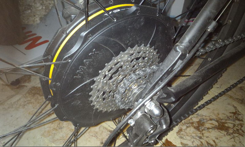

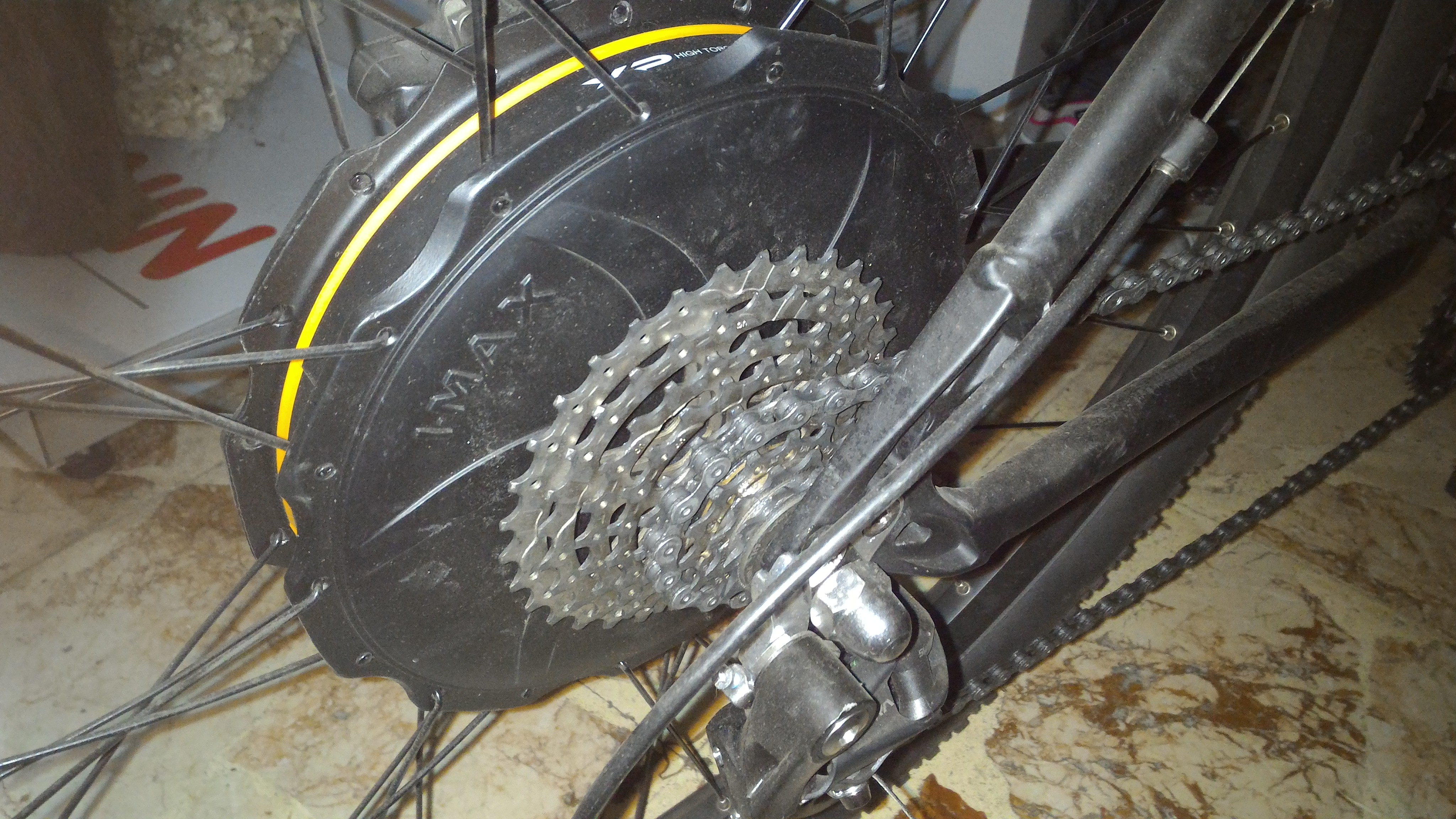

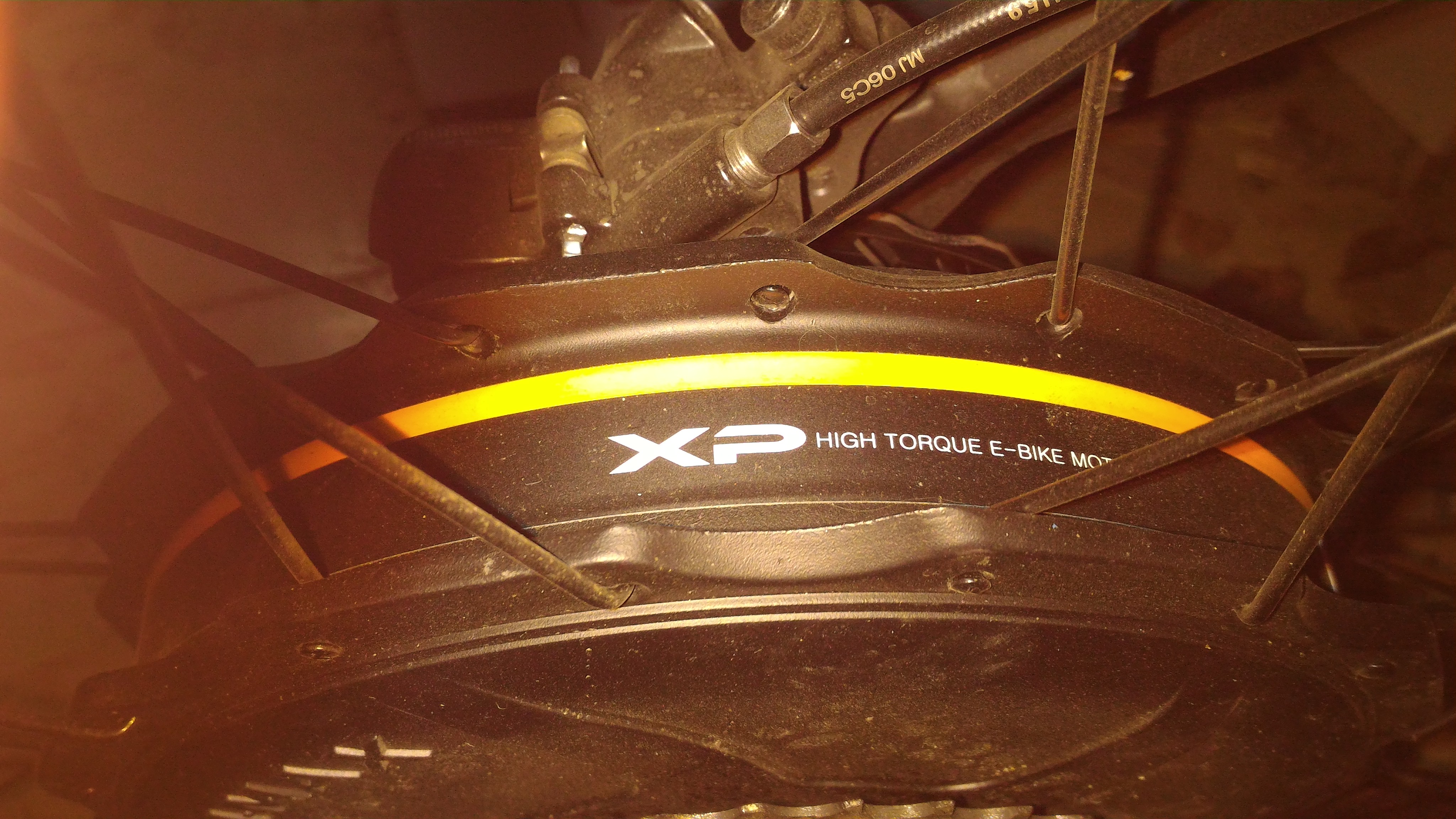

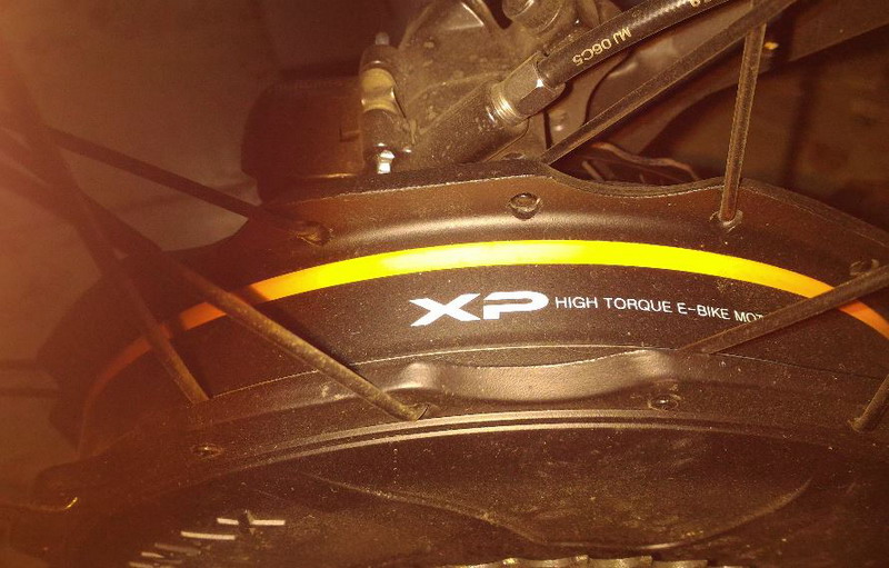

Posta comunque una foto del motore, specialmente delle scritte che trovi impresse nell'alluminio, vediamo di cosa si tratta.

grazie Barba, ecco due foto che non so perchè sono venute enormi, da queste capisci che motore è o devo fotografare altro?
36477 Messaggi
Inserito il - 27/02/2016 : 12:14:21  Mostra Profilo Invia a Barba 49 un Messaggio Privato  Rispondi Quotando
Devi ridimensionare le foto a 800x600, altrimenti buttano fuori scala tutta la discussione!!!
Quel motore è fatto dalla XP bikes e non lo conosco, comunque a bici sollevata e spenta prova a far girare la ruota posteriore nel senso di marcia e poi in senso contrario: Se avverti una notevole differenza di attrito (maggiore quando giri la ruota al contrario) allora il motore è geared e non supporta assolutamente la frenata rigenerativa, se invece l'attrito è identico in ambedue i sensi allora il motore è adatto per supportare la frenata, solo che la centralina che hai di serie non so se la permette, dovresti chiedere alla casa madre!
