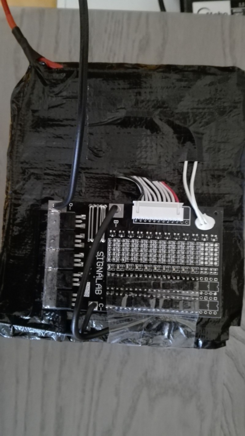

Oggi l'ho installato.
Dopo metto in carica e vedo se ha i led, ma penso di si.
È veramente molto ben curato, fin bello da vedere.
Al tatto è rimasto bello fresco ( quindi non si mangia la batteria ) dopo la ricarica vediamo di spremere un po' la pupa.
Vi aggiorno.

Ecco fatto dopo un'intera notte di ricarica purtroppo ho visto che la scheda è priva dei Famosi LED.
Eppure mentre collegavo il pettine dei fili di bilanciamento mi era sembrato di vedere accendersene qualcuno per un istante.
L'unico dubbio che mi rimane è che il caricatore arriva solo a 41,8 volt!!!
non vorrei che si accendono solo quando arriva a piena carica.

Inserito il - 18/03/2016 : 13:59:36  Mostra Profilo Invia a Monkey50z un Messaggio Privato  Rispondi Quotando
Ciao Fabio, i led ci son eccome, sono quelli giallini nella fila che parte tra la G e la N di Signalab.
Cominciano a farsi vivi a 4,2V lampeggiando brevemente in base alla lettura della logica.
Io (se possibile) alzerei il carichino a 42,1V perchè a 41,8V non si accendono di certo.
36509 Messaggi
Inserito il - 18/03/2016 : 14:00:03  Mostra Profilo Invia a Barba 49 un Messaggio Privato  Rispondi Quotando
I led (se presenti) si accendono uno ad uno non appena la cella corrispondente raggiunge i 4,2V, e da quel momento la cella in questione non viene più caricata: Non credo comunque che una tensione di 41,8V contro i 42V teorici possa provocarne la non accensione...

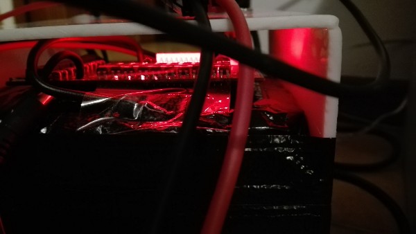

Inserito il - 18/03/2016 : 21:37:12  Mostra Profilo Invia a FabioR6 un Messaggio Privato  Rispondi Quotando
Odio smentire il mitico barba però in effetti superati i 42 volt si sono accesi i LED!

Monkey50z
814 Messaggi
Inserito il - 19/03/2016 : 15:00:04  Mostra Profilo Invia a Monkey50z un Messaggio Privato  Rispondi Quotando
34,66 KB
Anche io, però ero avvantaggiato dato che ne ho più di uno di Signalab
In ogni caso Fabio, non eccedere con la tensione.
I led accesi indicano che le celle sono arrivate a 4,2V e da li in avanti il BMS deve smaltire in calore quanto il caricabatterie continua a buttare dentro.
Regolati di conseguenza.

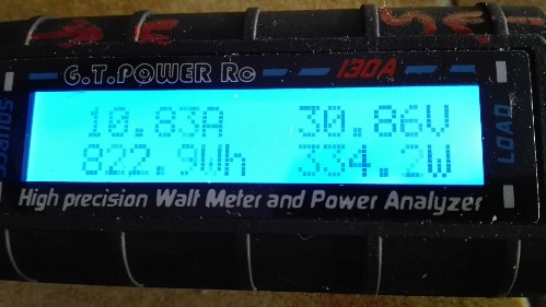

Grandi celle pare....
36V 19.2 A, ha dato più del previsto.

Inserito il - 21/03/2016 : 11:33:22  Mostra Profilo Invia a MilleMiglia un Messaggio Privato  Rispondi Quotando
38,66 KB
Beh cosa ti aspettavi... 10,83A di picco...0.5C ... ti piace vincere facile
36509 Messaggi
Inserito il - 21/03/2016 : 12:44:01  Mostra Profilo Invia a Barba 49 un Messaggio Privato  Rispondi Quotando
Devi anche mettere in conto il fatto che i watt meter sono decisamente approssimativi come valori, ne abbiamo già discusso più volte, quindi...

Inserito il - 21/03/2016 : 19:16:10  Mostra Profilo Invia a FabioR6 un Messaggio Privato  Rispondi Quotando
No millemiglia, quelli sono gli ampere in quel momento, gli ampere di picco sono stati più di 20.
I valori di picco vengono dati nel quadrante in basso a sinistra.
