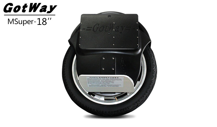

il Gotway Msuper V2
57,51 KB
prezzo: dai 1000 $ in su
diametro ruota 18"
peso: 17,3 kg
motore gearless 1000 W (dovrebbe essere di tipo a disco)
batteria litio 67,2V (carica max) e 680 Wh (altra versione ha 800 Wh) (celle Panasonic NCR18650PF)
velocità massima: 28 km/h (ci sono altre 2 versioni, da 34 km/h e 40 km/h)
pendenza massima superabile: 39% (le altre 2 versioni hanno 33% e 27%) calcolate con peso di 70 kg.
Delle caratteristiche, fanno impressione soprattutto 3 cose: il peso veramente notevole per un oggetto così piccolo, la potenza (d'altra parte qui non si aiuta con i pedali) e la notevole pendenza superabile .

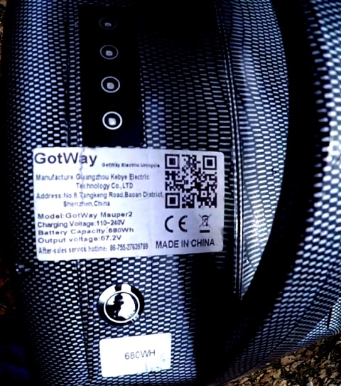

Messa in moto:
Per tararlo e controllarne i parametri vitali, basta una piccola applicazione android da installare su dispositivo con tale sistema operativo (ci dovrebbe essere anche una versione per apple) . Con questa applicazione si controlla voltaggio, amperaggio, velocità e memorizza anche i km percorsi totali (non ci sono i parziali). Inoltre si possono settare 3 tipi d'uso diverso: madden, comfort, soft che rendono più o meno morbidi i tempi di risposta dell'accelerazione. Poi si possono anche impostare on/off alcuni segnali d'allarme e, importante, si può tarare il punto di equilibrio che non necessariamente deve essere l'esatto perpendicolare al suolo.
Fatto questo, per avviarlo, basta premere a lungo l'unico pulsante che ha: si accenderanno le spie (4) che indicano lo stato di carica della batteria e lui comincia a bilanciarsi dopo una frazione di secondo.

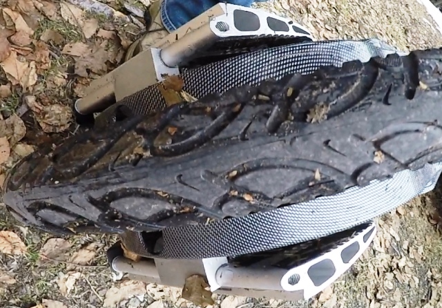

Utilizzo in inverno, bagnato, neve:
195,3 KB
Il pneumatico generoso di tipo motociclistico, rende difficili le forature e, pur con disegno stradale, permette di muoversi in sicurezza anche con freddo, strade bagnate o invase da fogliame, sassetti, ramoscelli. In rete troverete mirabolanti filmati con monocicli che viaggiano nella neve. Come dico sempre, tutti i mezzi ruotati non amano la neve, figuriamoci un monociclo, nel mio filmato si vede la difficoltà nel solo trasportarlo a mano. Se la ruota si mette a slittare o lo inclinate troppo, lui si spegne per sicurezza. Ciò non toglie che qualche chiazza di neve la supera senza problemi e il bagnato non lo turba molto.
