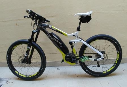

Confermo la bontà delle G-One Speed da usare solo su asfalto.
