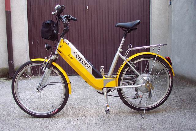

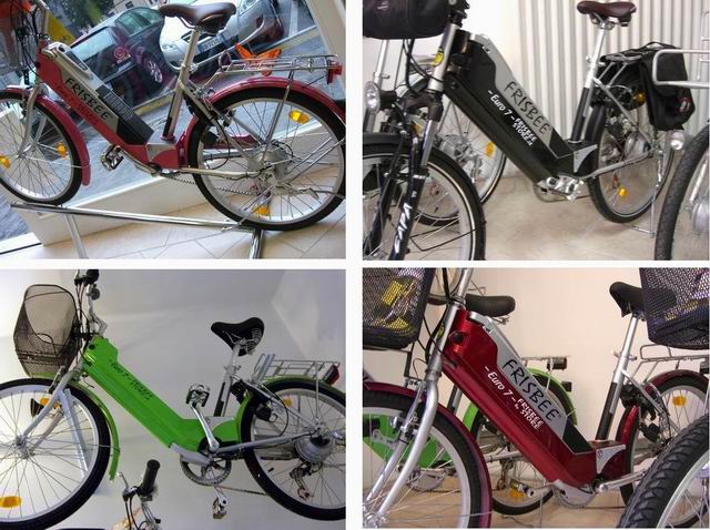

Per la seconda domanda: se hai intenzione di usare la bici davvero come mezzo di trasporto, ti consiglierei la Euro7 che ha i componenti del "cinematismo" (pedali, movimento centrale, corona, cambio e serie sterzo) di migliore qualità, adatti ad un uso prolungato nel tempo; in più ha disponibile una notevole serie di accessori tipo portapacchi, borse, carrellini per la spesa
(vabbè è la bici che ho io, ma cosa ci posso fare se ne sono innamorato?)
Ci puoi montare inizialmente la batteria al piombo e poi in seguito magari sostituirla con una Litio
Perchè (e questo lo dico a tutti) sono convinto che siamo in procinto di veder arrivare nuovi tipi di batterie: c'è l'industria automobilistica che preme con nomi come General Motors, Toyota, Honda ... e quando questi premono le soluzioni saltano fuori come grilli da un barattolo ... anzi, quando questi ne parlano, i "grilli" li hanno già nei loro prototipi

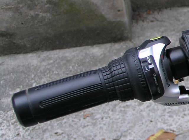

Ed ora il revoshift: è un tipo di comando del cambio
44,18 KB
Per cambiare la marcia si deve girare la parte di manopola verso il centro del manubrio (non fare caso ai numerini rovesci: adesso vengono forniti giusti)

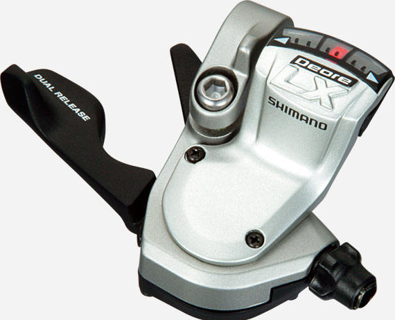

Rispetto ad un comando a leva tradizionale, tipo questo, che si aziona con il pollice e l'indice ...
34,2 KB
.... i "revoshift" hanno il vantaggio che si azionano con minor sforzo e che si possono scalare due rapporti per volta, ma hanno lo svantaggio (in un uso sportivo pesante) che si può inavvertitamente cambiare marcia quando ci si "attacca" al manubrio nelle salite

Inserito il - 05/10/2007 : 15:12:35  Mostra Profilo Invia a pixbuster un Messaggio Privato
Engrad, ho sentito la Tecnocarbur (che produce le Frisbee) e mi hanno dato questi inirizzi da comunicarti
PD ALBIGNASEGO GIACHELLE BIKE SNC Via Roma 2 35020 049712616 049712616
PD BOION DI CAMPOLONGO M. DANIELI SANDRO VIA XXV APRILE, 2 30010 0495809275
PD SARMEOLA DI RUBANO CALORE GIORDANO CICLI Via Mazzini, 33 35030 0498976475 0498976475
Ma tu intendi una Frisbee così?
63,72 KB
Engrad
39 Messaggi
Inserito il - 05/10/2007 : 18:48:20  Mostra Profilo Invia a Engrad un Messaggio Privato

Per Engrad
Va bene che ti sei invaghita del giallo, ma che ne dici di questi altri colori ???
80,22 KB
Engrad
39 Messaggi
Inserito il - 07/10/2007 : 21:20:31  Mostra Profilo Invia a Engrad un Messaggio Privato
No no, non mi tenti, il giallo è il colore del sole, mette allegria al solo vederlo e ti fa venire la voglia di prendere la bici e pedalare lontano ... e inoltre una bici di quel colore difficilmente passerebbe inosservata dove lavoro, come antifurto è una bomba !
