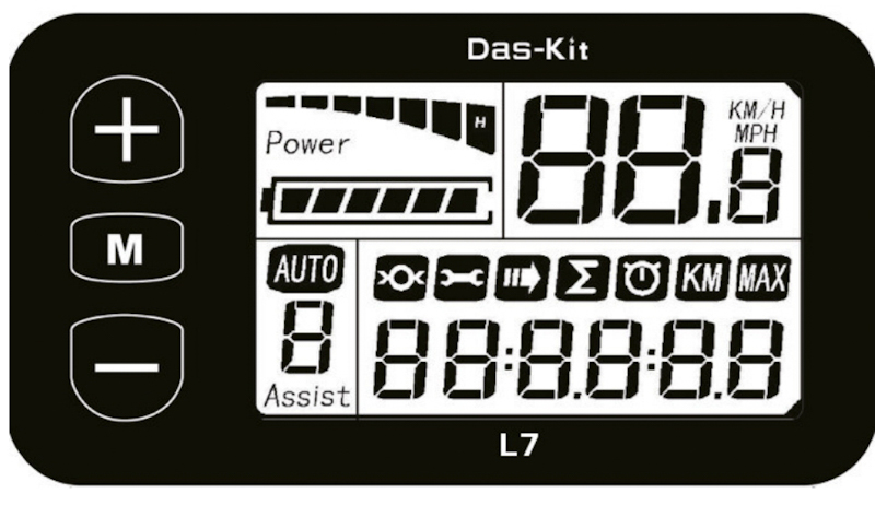

@dibi
Ecco la velocità dei sei livelli in prima marcia in simbolica
1 13.3
2 16.3
3 18,8
4 21,8
5 25
6 27,8
Modificato da - Sergiom1961 in data 12/05/2018 12:42:59

Sergiom1961
1861 Messaggi
Inserito il - 12/05/2018 : 14:19:47  Mostra Profilo Invia a Sergiom1961 un Messaggio Privato  Rispondi Quotando
La potenza è il risultato della moltiplicazione volt x Ampere. Quindi al livello 3 hai meno potenza che al livello 6.
Al livello 3 la centralina dà meno tensione che al livello 6
Ma non ho ben capito la tua domanda...

14684 Messaggi
Inserito il - 12/05/2018 : 21:51:25  Mostra Profilo Invia a andrea 104KG un Messaggio Privato  Rispondi Quotando
Allora, cerco di spiegarmi su due centraline:
1) le centraline bms battery "torque simulation" per ogni livello limitano gli ampere (o i watt, stessa cosa), poi tu di gamba se riesci vai a 25kmh anche a livello uno che da poco più di 100w (anche qui regolabile), la velocità è libera, anzi poi sono bastarde perchè più vai veloce più diminuiscono i watt, da qui la "torque simulation" sono ottime per allenarti ma un pò faticose nell'uso comune
2) le centraline di alcedo hanno tre livelli limitati in velocità, diciano 15-20-25 kmh. però per ogni livello puoi scegliere quanta "forza" cioè ampere dare. Così ad esempio più andare a 10kmh ma con il tiro massimo di 20ah. Anche queste quando ti avvicini al limite di velocità diminuiscono i watt ma meno progressivamente delle bms battery. Quindi puoi affrontare ogni salita a livello uno, basta settare la potenza al massimo. un pò macchinose perché 9 livelli da regolare sono tanti, ma se le sai usare sono le più risparmiose, soprattutto in pianura. Setti ad esempio il livello 2 circa 20kmh, li raggiungi con la potenza che vuoi, ti diminuisce vicino al limite e se hai un pò di gamba continui ad andare ai 20kmh con poche decine di watt.
3) alcune centraline limitano sia gli ampere o watt, sia la velocità, a livello 1 danno 200w e ci vai fino a 15kmh e poi muore...
Ce ne saranno altre io ho solo queste volevo sapere come si comporta la tua

Andrea ho fatto una prova.
Al 3 livello arriva in simbolica a 18,8 kmh e le tacche che misurano la potenza erogata scendono gradualmente al minimo per aumentare se viene una salita. In pianura se metto una marcia più lunga e supero i 18,8 kmh le tacche si spengono.
Ha 7 tacche ogni tacca è 2A la settima tacca ha una "h".
Altro non saprei dirti....

Una domanda sulle misure da impostare nel computer della bici,nel menù accessibile tramite pw nella pagina delle varie misure pneumatici alla tabella del 26" ci sono tre misure: 175 - 195 e 210. In una tabella trovata su internet riportano queste misure: 47-559 26x1.75 misura ruota 2070.
Quindi la misura più idonea è 210, o sbaglio?
Non avevo visto che la NCM Milano ce l'hai anche tu. Devi lasciare 175 in quanto la bici monta copertoni da 1,75. Se e quando li cambierai allora se scegli una larghezza superiore inserirsi quella...
Mi raccomando non cambiare il voltaggio! Deve essere tassativamente 48.
Puoi cambiare, come ho fatto io, l'ultimo parametro che è preimpostato a 2,mettendolo a 3 così la bici è più pronta nell'erogazione della potenza.

Ok tutto chiarito, pensavo che le misure scritte senza il punto ( 175 invece di 1.75 o 1,75 ) si riferissero alla circonferenza in cm della ruota.
Per qualche giorno l'ho provata a 2 e poi l'ho messa a 3,le velocità non sembrano cambiare ma sul 3 sembra più...sprintosa. Appena possibile la proverò sulle salite delle Torricelle per vedere come si comporta.
Tu quanto pesi? Io 95 e salgo dappertutto senza sforzi.
