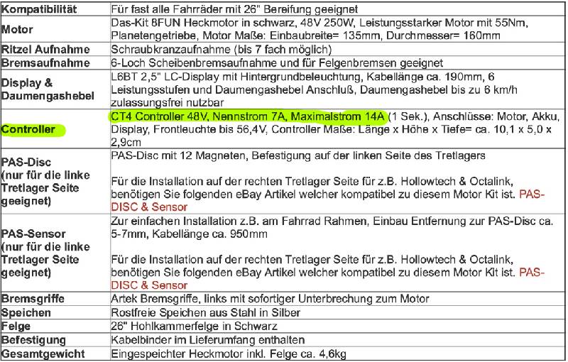

il kit è "quasi" lo stesso, nel senso che il kit dichiara MAX 14A (controller C4), mentre la bici completa, sia la Milano che la Milano+ , dichiarano 15A (controller C5); nelle tabelle delle bici sul sito Leon non è riportata la corrente nominale di funzionamento
questi i link:
milano https://leoncycle.de/shop3/EPAC-NCM-MilanoTrekking-E-Bike48V-13Ah-624Wh
milano+ https://leoncycle.de/shop3/EPAC-NCM-Milano-Trekking-E-Bike48V-14Ah-672Wh-Panasonic-Zellen-Akku
nel libretto di uso e manutenzione (pdf) non sono indicati i valori in A, è invece indicata 2 volte (1 anche in grassetto) la pw (pin-code 8007) per certe programmazioni sul display
il motore viene indicato come "R2" (sia libretto che sito), ma il mod. R2 non appare sul sito das-kit http://das-kit.com/ dove sono presenti solo i tipi R3 e D5

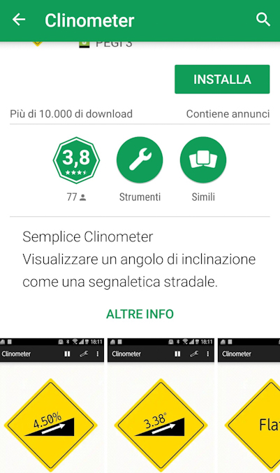

RobiBobo55 ha scritto:
se avete consigli su inclinometri più attendibili saranno bene accetti. Premetto che il conoscere l'inclinazione della strada per me è un solo dato di curiosità per capire quanto spinge il motore in salita.
Prova questo

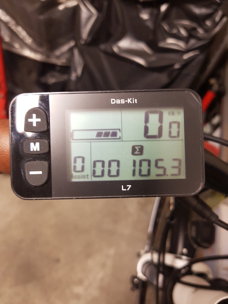

Purtroppo nell'ultima gita ho riscontrato un malfunzionamento:
il display non indicava più la velocità e di conseguenza il motore erogava meno potenza.
Sono comunque arrivato a casa senza difficoltà solo più lentamente.
Ho contattato l'assistenza e all'indomani ho ricevuto una telefonata da un tecnico che parlava italiano.
Dopo qualche domanda e qualche test con la bici mi ha comunicato che mi avrebbero inviato una ruota posteriore nuova!!!

Buono a sapersi per l'assistenza che forniscono.Domani se posso la provo su qualche salita e per il momento posto la foto dei consumi fatti su percorsi ciclabili con leggeri dislivelli.
Il display scende a 2 tacche se trovo qualche piccola salita ma di solito resta a 3.
