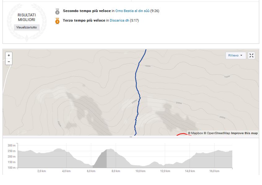

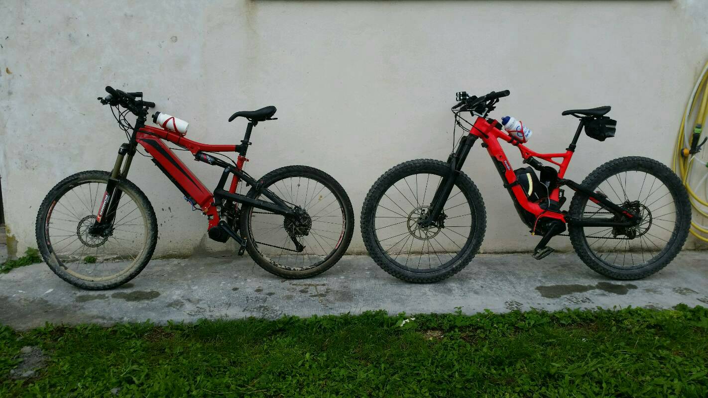

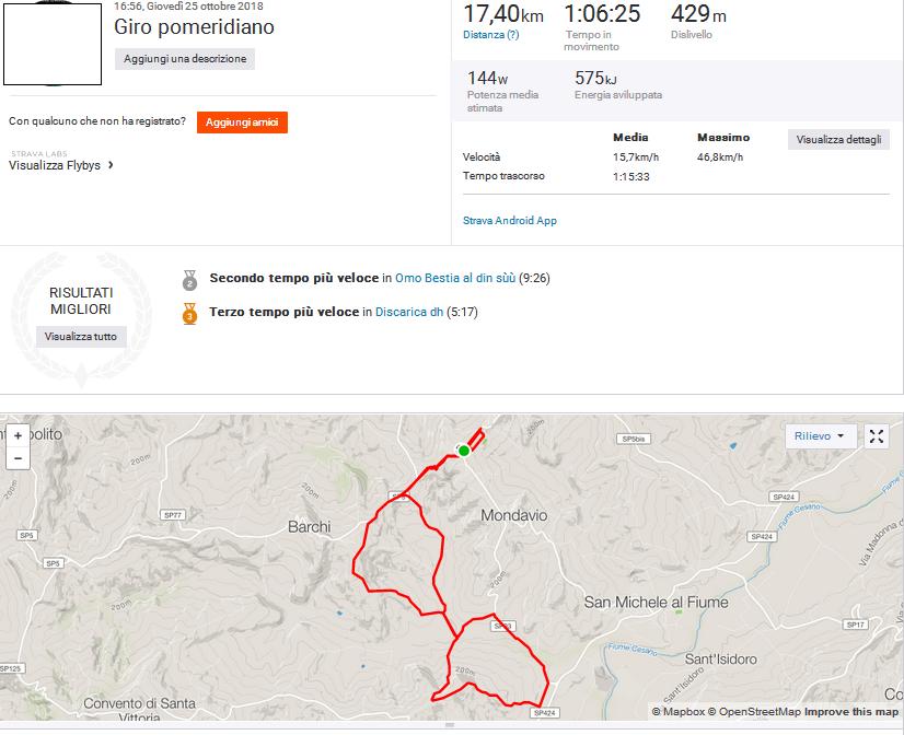

                | andrea 104KGUtente Master
   14771 Messaggi
                      |  Inserito il - 25/10/2018 :  22:16:24
                      | Piccolo report sul nuovo firmware, io sono indietro ho la 0.7 ma il core è lo stesso. La bici è quella che vedete sopra in compagnia della turbo levo.
 Il giro è stato breve, anche perchè non mi fido molto dell'automia della batteria
  71,86 KB
 Come vedete il giro è stato di 17km con 430 mt circa di dislivello, praticamente tutto strade di campagna e sterrati off-road.
 Qui vedete l'altimetria. Il punto interessante è quello chiamato "omo bestia la din sù"
  (n.b. l'omo bestia era un allevatore che viveva isolato vicino al fossato in fondo alla salita con il suo allevamento) Trattasi di una strada che sale da 120mt slm a 270 mt slm in poco più di un km. La strada quando era aperta (quando avevo 14 anni lo era, 41 anni fa! Ci andavo con il 50ino da cross e salivo solo perchè l'avevo truccato, non vi dico quante gliene avevo fatte, cambiati 3 cilidri 2 bielle e 14 pistoni oltre alle modifiche al telaio e marmmitte varie...
   ) è stata abbandonata perchè troppo scoscesa, è franata e nessuno l'ha più riparata, si è riempita di rovi e per anni è stata chiusa. Lo scorso anno in occasione di una garetta di mtb hanno riaperto, fra i rovi un single track, in alcuni punti anche un pò pericoloso perchè corre vicino alla frana, non più grande di un metro, ci passiamo solo noi con le mtb. Anche se strava da una pendenza media del 15% circa, in realta supera il 25%  perchè strava come tutti i software fa la media.
 Ma il problema è il fondo impossibile.. oltre alla pendenza.
 giusto per capire con l'hub bpm a 1000w ci ho provato 3 volte, non sono mai riuscito a salire... si rallenta troppo prendi le buche e tocca scendere...
 con la turbo levo si sale agevolmente,per modo di dire, ci vuole un pò di "mestiere" ma non è impossibile, cela fanno anche alcune ragazze (delle bestie da mtb però
  ). Ho voluto provare con il tsdz2 rapportato 36/40. Attualmente in "ordine di marcia" sono sui canonici 104kg.
   La  salita è durata come vedete 9 minuti e 26" tutti a 650w.
 L'impressione li per lì è che il motorello fosse al limite, dove la salita era più lieve cercavo di spingere meno per salire con 450-500w e far respirare il  motorello.
 Comuque sono salito abbastanza agevolmente senza mai mettere il piede a terra.
  38,67 KB
 Vedete  che il software da 2° miglior tempo 9e 26". Ci sono passato solo con la levo quidi il primo tempo è il suo...
 Sapete quant'è?
 il primo miglior tempo è 9 e 25"
   Questo vi dice come va il motorello, ovviamente finchè dura, con un cinghiale sopra
   Al temine del giro la batteria era  a 37,1v (la levo  dice circa 52-53% a quella tensione, sarà..) consumati 196w quindi poco più di 10w a km.
 Per ultimo,prima mi lamentavo sempre che il tsdz2 mi "spaccava le gambe". adesso torno fresco quasi come su un hub, sicuramente come sulla levo...
 Note ciclistiche per i kittari:
 la levo non è assolutamente necessaria. Stranamente sali sulla levo e li per lì dici wow che ciclistica! Poi conla vecchia vado  meglio ed è un rr6.3. Me ne accorgo perchè in discesa vado più forte! con le ruote piccole anzichè essere in difficoltà ti accorgi che è più agile.
 La forcella della levo è un legno. Ho provato a sgonfiarla e o ottenuto.... un legno scarico
   La marzocchi  della rr 6.3 è del 2004, un pò morbida ma fa il suo dovere, forse perchè è a molla e conme che sono pesante le molle vanno meglio... booh....
 appena sali sulla rr 6.3 sempbra un pò un triciclo rispetto alla levo ma dopo qualche km ti  accorgi che è un triciclo dannatamente agile e divertente.
 (però della rr 6.3 non c'è più quasi nulla)
 spero che il confronto possa essere utile a qualcuno....
 L'unica cosa e che temo che così maltrattato duri poco, il brose si sente che "respira" un pò di più... ma non tutti sono  104kg...

                      | oggi rifatto lo stesso identico giro di ieri per avere un confronto più diretto, con la turbo levo. Ho ero stanco ho la sensazione è di avere faticato di più
  Sono andato sempre o quasi a livelli molto alti e sulla salitona ho migliorato di 30 secondi, ma sono partito in turbo fin dal basso e non l'ho mai staccato.
 Ho consumato molto di  più (ben 260w rispetto ai 196w di ieri (ammesso che i  due display siano corretti) ma le gomme da 3.0 della levo si fanno tirare, basta sentire il rumore di rotolamento che fanno.
 Tensione a fine giro 37,8v, il display diceva 58% di batteria residua (ma la batteria è "espansa" con altra da 140w in parallelo". In realtà la batteria aggiuntiva è una povera batteria  cinese da monopattino che nominalmente dovrebbe avere 144w ma chiisà quanti sono  in realtà. Da confronto con altre levo standard sembra dare un 20% circa di autonomia in più, che corrisponderebbero a 100w sui 500w originali.
 Sensazioni ciclistiche:
 la levo è assoltamente rigida anche di telaio che non flette per niente. La sensazione è quella di guidare un carrarmato, alla lunga un pò stancante però. Se si usa solo quella sembra maneggevole, se invece è confrontata con bici con gomme più piccole ci si accorge che pecca un pò.
