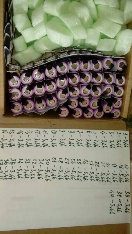

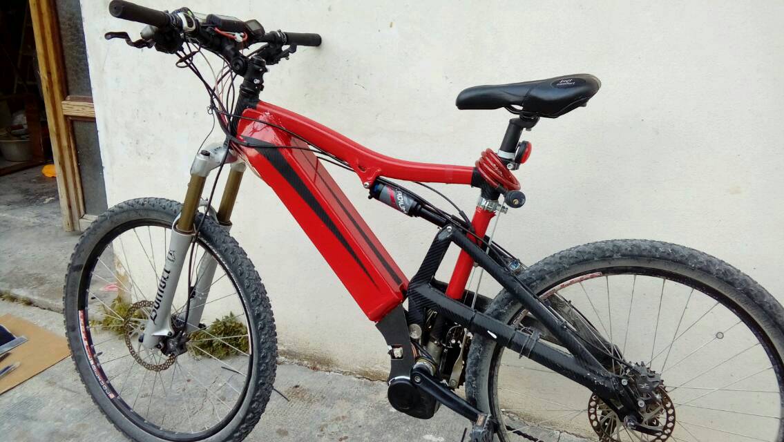

Siccome la batteria a bottigli attaccata con le fascette non mi piaceva
Toccato dal mal di schiena e da un po' di evidente senescenza della materia grigia ho iniziato questo progetto che non so se arriverà in porto.....
Comperate da nkon 40 celle samsung 35e. Il primo passo è stato misurare la tensione. Tutte uguali a 3,46v
55,11 KB

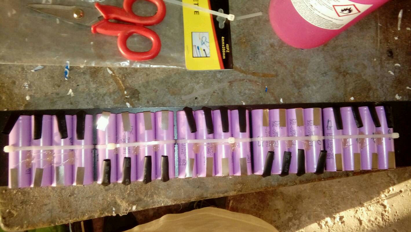

Poi fatte due stisce di pvc espanso
E fermate le celle con fascette...
Continua....
15285 Messaggi
Inserito il - 08/07/2017 : 20:42:18  Mostra Profilo Invia a andrea 104KG un Messaggio Privato  Rispondi Quotando

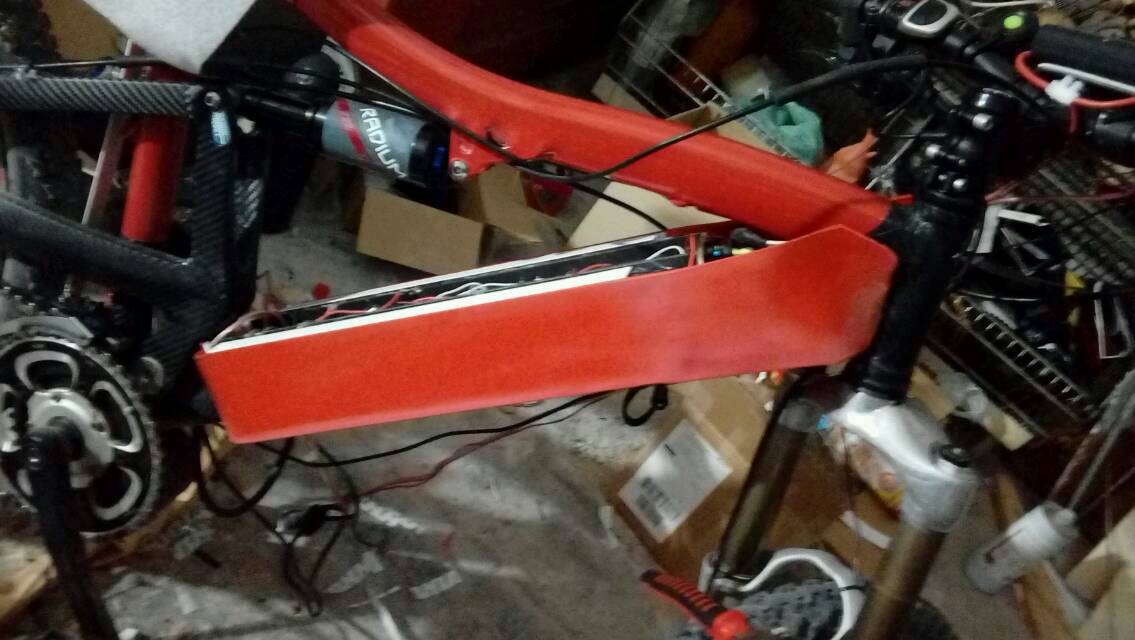

Un po' di tempo per continuare... Sono a un noiosissimo matrimonio

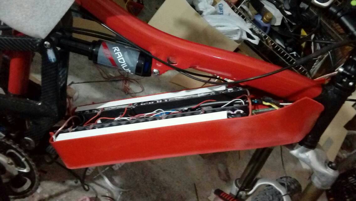

Poi ho fatto questo
E infine questo
E qui mi sono fermato.... Devo montare il bms e fare la scatola...
Vedremo che cosa ne esce

mmmm,dopo l matrimonio vedo che hai cambiato anche l ammo posteriore...
la cartucciera la giudico finita,per ora non mi garba piu' di tanto...poi ti diro'
15285 Messaggi
Inserito il - 09/07/2017 : 00:24:23  Mostra Profilo Invia a andrea 104KG un Messaggio Privato  Rispondi Quotando
Eze73 : complimenti per l'occhio! Però a me piaceva più la molla questo è troppo rigido
Ti dirò che non lo so che cosa viene. Se è una schifezza rismonto tutto

Alcune fascette sono bianche, altre nere. Ying yang?
A me non piace tutto quel volume di batteria, e provare a dividerle in 2-3 contenitori morbidi o rigidi? Per es: uno al posto di una borracca normale,
Uno appeso sotto il manubrio e un' latro dove vuoi tu.
15285 Messaggi
Inserito il - 09/07/2017 : 02:32:36  Mostra Profilo Invia a andrea 104KG un Messaggio Privato  Rispondi Quotando
Le fascette sono a caso.... Infatti non mi sono reso conto degli ingombri... Ormai provo a coprirla poi eventualmente disfaccio tutto... Per pigrizia non ho voluto fare una sagima di cartone...

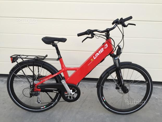

@lby64
2090 Messaggi
Inserito il - 09/07/2017 : 09:31:13  Mostra Profilo Invia a @lby64 un Messaggio Privato  Rispondi Quotando

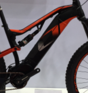

Io invece sono mooolto curioso di vedere quanto
il profilo laterale si distanzia da realizzazioni
come queste (ovviamente come idea non come
realizzazione industriale).
54,13 KB
94,38 KB
115,18 KB

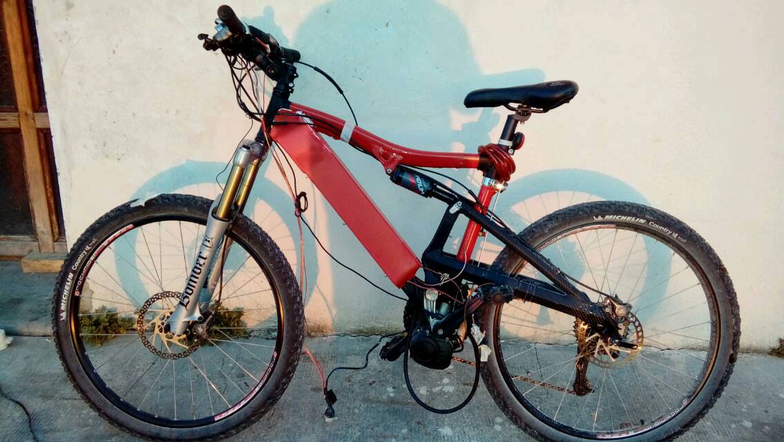

15285 Messaggi

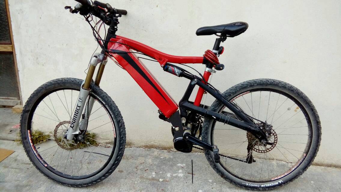

Inserito il - 11/07/2017 : 23:50:20  Mostra Profilo Invia a andrea 104KG un Messaggio Privato  Rispondi Quotando
SONDAGGIO :
-BUTTARE
-PROSEGUIRE
85,86 KB
82,38 KB
bafiuz
139 Messaggi
Inserito il - 11/07/2017 : 23:56:25  Mostra Profilo Invia a bafiuz un Messaggio Privato  Rispondi Quotando
Senza ombra di dubbio PROSEGUIRE
Forza e coraggio sta venendo bene!!

15285 Messaggi
Inserito il - 12/07/2017 : 12:26:11  Mostra Profilo Invia a andrea 104KG un Messaggio Privato  Rispondi Quotando
@lby64: unicum di sicuro sul bellissimo merrei dei puntini.....
Grazie a tutti dell'incoraggiamento
Per ora ho almeno la soddisfazione di aver collegato provvisoriamente il caricabatterie ed è partito regolarmente senza funghi atomici ed esplosioni radioattive, per cui male che vada ho imparato a fare una batteria
Vi aggiorno tra qualche decina di ore di lavoro, ci vuole la pazienza di Giobbe

15285 Messaggi
Inserito il - 12/07/2017 : 21:34:11  Mostra Profilo Invia a andrea 104KG un Messaggio Privato  Rispondi Quotando

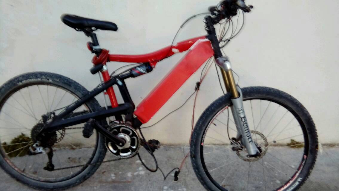

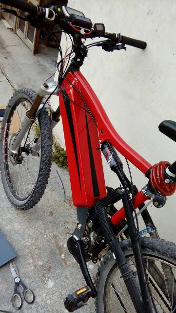

Altre foto
106,23 KB
70,02 KB
41,35 KB
Purtroppo la bici perde molta "elasticita" con tutte quelle linee rigide diritte.
Da sopra fa un effetto strano sembra di salire su un vecchio ciao....

Infatti, mi sa che quelle col "tubone si somigliano un pò tutte...
Grazie per i commenti
Eze73
435 Messaggi
Inserito il - 12/07/2017 : 22:35:49  Mostra Profilo Invia a Eze73 un Messaggio Privato  Rispondi Quotando
bella!!!
mi verrebbe da dare: dove l hai messa la batteria?
@lby64
2090 Messaggi
Inserito il - 12/07/2017 : 22:48:49  Mostra Profilo Invia a @lby64 un Messaggio Privato  Rispondi Quotando
Fantastico, risultato eccellente che conferma che l'idea
oltre che originale ha un suo fondamento.
Una bici industrializzata potrebbe avere un tubo
obliquo molto sottile e piatto ed ospitare ai due lati due
batterie lunghe e piatte.
Risultato estetico paragonabile alle bipa con batteria integrata
nel telaio ma con batterie estraibili come le comuni batterie
compatte.
La pesantezza estetica industrialmente viene mitigata dai designer
tramite serigrafie e linee di raccordo possibili con un prodotto stampato.
Chissà che un domani tu non possa vantare una primogenitura
su una nuova generazione di bipa!
Tra il prima e il dopo?
Assolutamente il dopo!
Bravissimo!

Hai fatto un ottimo lavora, sistema i fili e fai un bel giro, schiena permettendo.

Direi che alla fine il lavoro è ottimo.
Appunto sulla bici , se tieni la sella piu bassa del manubrio altro che il mal di schiena ti viene.

15285 Messaggi
Inserito il - 13/07/2017 : 14:52:53  Mostra Profilo Invia a andrea 104KG un Messaggio Privato  Rispondi Quotando
La sella è molto alta per me che sono solo 1,73. A dire la verità ho comperato un attacco variabile proprio per alzare un pò il manubrio perchè altrimenti mi viene la cervicale col testone che ho troppo angolato all'indietro per vedere la strada... Comunque tutte le bici (tranne bdc e mtb hanno la sella più bassa del manubrio, non pensavo fosse un grosso problema per la schiena... ma ammetto la mia totale ignoranza
15285 Messaggi

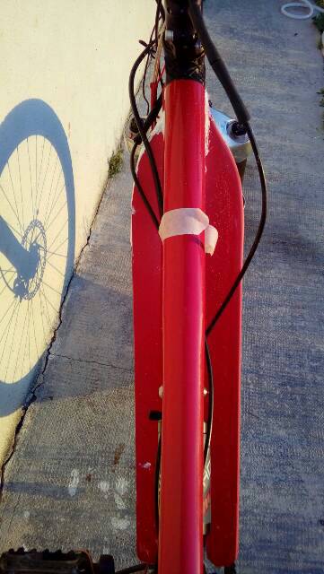

Inserito il - 13/07/2017 : 20:10:26  Mostra Profilo Invia a andrea 104KG un Messaggio Privato  Rispondi Quotando
Commento di mia madre: è una bici per handicappati ?
Le ultime foto e poi non scoccio più
Grazie a tutti per l'incoraggiamento
106,69 KB
107,64 KB
102,11 KB
49,36 KB
Per ultimo il manuale d'officina della batteria. Mentre collegavo i cavi mi è venuto in mente che tra 6 mesi non mi ricorderò più di nulla e ho rimediato così
43,39 KB

bravo Andrea ,bella realizzazione...
15285 Messaggi
Inserito il - 13/07/2017 : 22:54:16  Mostra Profilo Invia a andrea 104KG un Messaggio Privato  Rispondi Quotando
Diciamo che comunque funziona, se qualche altro matto vuole cimentarsi può prendere spunto e contenere le dimensioni. Bastava avere una puntatrice e sarebbe venuta 1cm più sottile e due cm meno larga, cambiando completamente il risultato.
Attualmente è larga 11,5 cm e alta circa 8cm.
Bisognava perdere più tempo nella fase di "ingenierizzazione" io come al solito avevo sempre fretta...
Ho notato che in questi lavori la fase di studio non è tempo perso ma alla fine ti facilita e favorisce il risultato.
Per ora va bene così tanto conoscendomi mi stanco e poi cambio
15285 Messaggi
Inserito il - 13/07/2017 : 23:08:40  Mostra Profilo Invia a andrea 104KG un Messaggio Privato  Rispondi Quotando
Adesso veniamo ai problemi.... la batteria è sempre attaccata al motore. Si spegne solo da display. Può dare problemi? Inoltre il wattmetro mi rimane sempre acceso... come posso fare perchè si spenga? Prima staccavo la batteria.... dovrei mettere un interrutto rino sul + sottile del wattmetro se non c'è altro modo...
