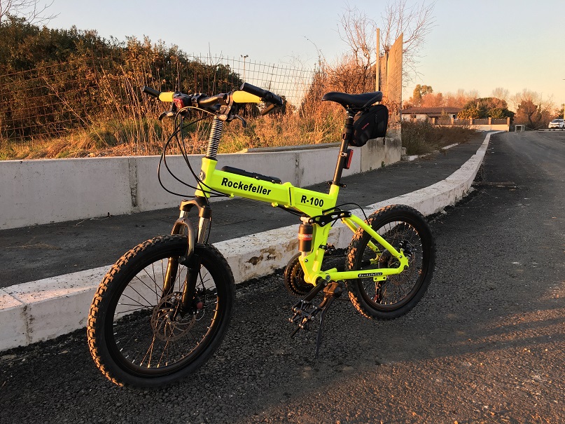

Ciao Forum, eccomi giunto al momento di comprare (sono terrorizzato dagli eventuali sbagli). Dopo anni di lettura sono qui a chiedere.
La bici e' una cinesina pieghevole da 20 biammortizzata:
- Vorrei montare un hub posteriore legale, che mi permetta di fare i 25km/h utilizzando il pas, ma che arrivi a qualcosina in piu'...tipo 30-35 con il manettino (che vorrei tenere NON collegato al pas).
- Vorrei una pedalata puramente simbolica (anzi, non vorrei proprio pedalare in alcuni momenti) a causa della staffa e delle viti nella gamba, a volte solo il movimento della caviglia mi provoca fitte.
- Vorrei un autonomia di circa 50 km.
- Vorrei la batteria nella saccoccia sottosella.
- il mio budget e' variabile, e sono uno che spende volentieri se il bisogno chiama.
- Vorrei far assemblare la batteria da uno di roma, anche per la comodità di eventuali interventi o riparazioni
- Vorrei una centralina non troppo grande da inserire tra tubo sella e ruota posteriore.
- Vorrei le leve con il cutoff dei freni (a disco meccanici)
allego la foto della "Pinta" (la tern muscolare e' la Nina, questa e' la Pinta).
- Vorrei un indirizzo da chi far raggiare il motore sulla ruota posteriore (da comprare sia cerchi che raggi), e vorrei cambiare anche il cerchio anteriore prendendolo uguale al posteriore (come livrea) inserendoci una dinamo.
Per ora, come apertura post mi sembra tutto, semmai aggiungo.
A.
EDIT: Sono qui per parlarne, aggiustare il tiro, ampliare conoscenze e opinioni, nonchè trovare soluzioni piu adeguate.

PS: Valutavo anche un motore centrale che mi sembra calzi bene su questo telaio, ma l'ho scartato perchè mi sembra non esista ancora con il pas, o forse sbaglio...

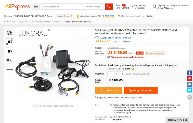

il motore lo ho trovato da eunorau su aliexpress : https://it.aliexpress.com/store/product/36V250W-SWXH-8Fun-Bafang-Brushless-Geared-Hub-Motor-Rear-Wheel-Disc-brake/1825532_32699488384.html?spm=2114.12010615.0.0.vd4AtQ
la centralina per alimentarlo a 48 mi sa che deve essere 10-20A immagino.
Poi ho visto questo....cioe' un MC con sensore di coppia da aggiungere agli hub posteriori ??? .... mi e' nuova questa: https://www.aliexpress.com/item-img/Free-shipping-36V350W-e-bike-conversion-kit-system-electric-bike-hub-motor-kit/32787678398.html
36682 Messaggi
Inserito il - 08/05/2017 : 22:58:33  Mostra Profilo Invia a Barba 49 un Messaggio Privato  Rispondi Quotando
Se acquisti un SWXH da 36V-201RpM e poi lo sovralimenti a 48V la velocità sarà di 26Km/h, quindi avrai una bici perfettamente a norma...
Cerca altrove il motore da 36V-255RpM, vedrai che lo trovi, al limite cerca un SWXH da 24V-201RpM, che survoltato a 48V (13S) e montato su ruota da 20" raggiunge i 35Km/h!
La centralina basta che sia da 7A continui e 15A massimi, tanto per raggiungere i 33-35Km/h 720W di potenza di picco sono più che sufficienti: Naturalmente con una centralina da 10A continui e 20A di picco avrai più accelerazione e più tiro in salita, ma niente di trascendentale.
Per il sensore di sforzo si, ne esistono da montare sul movimento centrale per controllare gli hub, ne ha uno anche Bmsbattery.
PS) Se non lo trovi nero basta una bomboletta di nero termico opaco, ne ho verniciati molti così...

Che poi ho chiesto info per questo con centralina da 36A, chiedendo alcune modifiche e chiarimenti ....
https://it.aliexpress.com/item/Free-shipping-36V250W-e-bike-conversion-kit-system-electric-bike-hub-motor-kit/32706878891.html
Però guardando quello da 48, le caratteristiche della centralina, forse va meglio :-)
.... e ho chiesto anche se quel display funzione con swxh (850 con usb), mi sembrava di aver letto che era solo per bbs
...to be continued...

Mi ha scritto il venditore di eunorau :
Hello,thank you for your order,but 36v250w SWXH can't work with 48v500w conversion kit?
Best regards
E aggiunge ancora :
If you need 36v250w SWXK motor,pls chose this conversion kit: https://www.aliexpress.com/store/product/Free-shipping-36V250W-e-bike-conversion-kit-system-electric-bike-hub-motor-kit/1825532_32706878891.html?spm=2114.12010612.0.0.qE63Nz
You can only use 36v battery
Best regards
Dite che è solo perché non sa che si può survolare ?
Procedo ? Potrebbe invece aver ragione, non so, magari ha un software diverso ?
A.
36682 Messaggi
Inserito il - 12/05/2017 : 13:24:37  Mostra Profilo Invia a Barba 49 un Messaggio Privato  Rispondi Quotando
Digli che è una testa di c++++, i motori NON hanno una tensione specifica, quindi non esiste la centralina dedicata!!!
Personalmente ho mandato i SWXH nativi da 24V-250W fino a 48V-1350W senza romperli...
