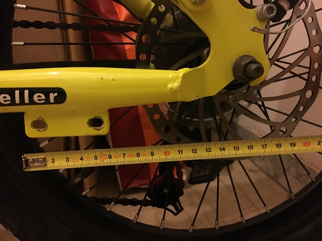

ora avevo un altro dubbio. Metto la foto del carro posteriore, e mi chiedevo...avevo letto in qualche post che (non so se e' consigliato oppure e' d'obbligo)bisogna mettere una staffetta per evitare che la ruota esca dalla sede...ma non ricordo il nome di questo oggetto.
ecco il mio carro:
119,01 KB
Modificato da - Andre@ in data 17/05/2017 13:18:32
Marcoermejo
836 Messaggi
Inserito il - 17/05/2017 : 13:30:04  Mostra Profilo Invia a Marcoermejo un Messaggio Privato  Rispondi Quotando
si chiamano "torque arm" (o arm torque).
In realtà se non usi la frenata rigenerativa, fai entrare l'asse motore bene fino in fondo al forcellino (se necessario limando un minimo il forcellino stesso) e stringi bene (a 40 Nm con le rondelle con il dentino in dotazione) non sono necessari.

Con un motore di potenza modesta e l'assenza della frenata rigenerativa i torque arms non servono, infatti quasi nessuna bici commerciale a norma di legge li monta!!!
Come ti hanno già detto fai attenzione che l'asse vada bene in fondo all'asola dei forcellini, spesso occorre limare leggermente...
Modificato da - Barba 49 in data 17/05/2017 14:47:19

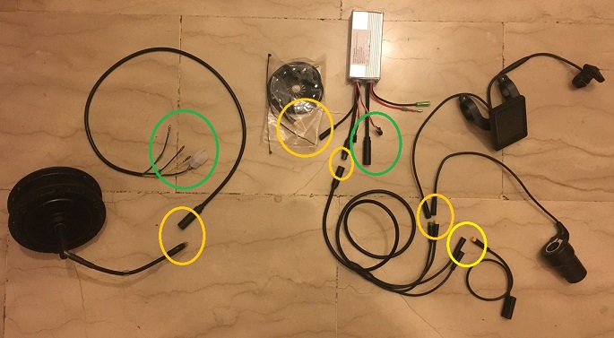

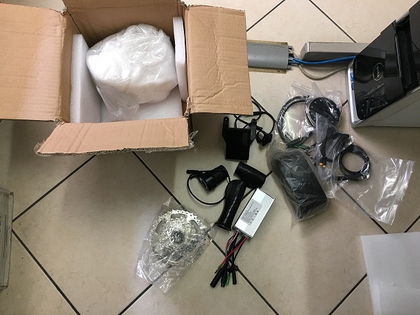

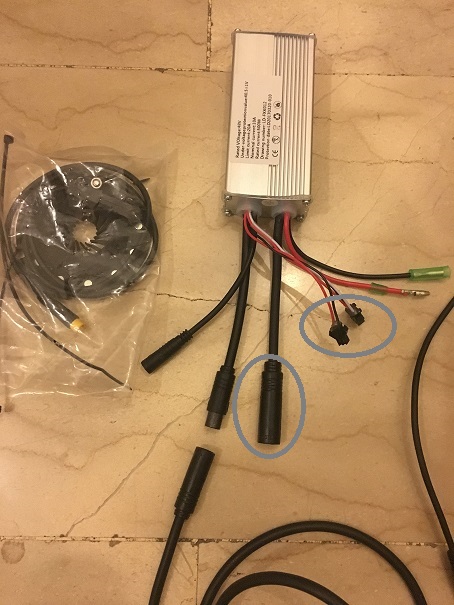

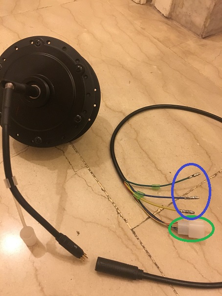

Eccomi a casa, ho aperto tutto e cominciato a guardare....e come al solito...domande, dubbi e perplessità a vagonate !
vi allego le foto, dove ho steso a terra il kit e studiato i connettori vari, associandoli (cerchio GIALLO) e quelli che non capisco (cerchio VERDE)
95,06 KB
me ne avanzano sia dal motore (cavo prolunga)
93,03 KB
che dalla centralina
109,02 KB
mi sembra manchi un cavo...dalla centralina al motore ?
Modificato da - Andre@ in data 18/05/2017 22:02:01
15125 Messaggi
Inserito il - 19/05/2017 : 00:10:42  Mostra Profilo Invia a andrea 104KG un Messaggio Privato  Rispondi Quotando
A me sembra che il cavo motore centralina c'è ... ma è sbagliato. Ti hanno dato un cavo per centraline sensored (con sensoridi hall) per centralina con cablaggi separati mentre la tua ha i cablaggi pre-asseblati.
E quello della penultima foto. I tre fili sono le fasi del motore, il connettore bianco è per i sensori di hall. Solo che tu nella centralina hai un solo connettore tondo....

Ho provato a leggere riguardo ai "sensori di hall", ma si va sull'elettronica da studiare, sta di fatto che non va bene, oppure c'è un cavo che le fa dialogare ?

Cioè, mi sembra che il problema sia il cavo che vendono con il motore che è strano, alcedo ne vende uno simile
3 fili sensorless
8 fili sensored
http://www.alcedoitalia.it/it/accessori/226-cavo-per-il-collegamento-dei-motori-al-mozzo-bafang.html
Magari è questo che è sbagliato ?
EDIT: avevo scritto un poema, poi ho riletto bene il messaggio di 104kg ed era quello che stavo scrivendo.
Però si parla del cavo venduto con il motore, non quello a corredo della centralina
Contatto il cinese e gli chiedo il cavo corretto, o lo compro da alcedo. Senserless .
Modificato da - Andre@ in data 19/05/2017 01:03:29

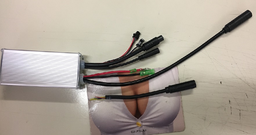

Andre@
502 Messaggi
Inserito il - 19/05/2017 : 01:42:38  Mostra Profilo  Clicca per vedere l'indirizzo MSN di Andre@ Invia a Andre@ un Messaggio Privato  Rispondi Quotando
che poi come i cornuti ci ripenso, riguardo e ricolloco.....e nel ricollocare ho scoperto che:
guardando la prima foto, a sinistra c'e' il motore, ho collegato lo spinotto del cerchio giallo con lo spinotto della centralina nel cerchio verde....e ci va
quindi il cavo che collegavo prima sullo spinotto del motore (seconda foto) e' una prolunga, ma sbagliata....
ci sono 17 cm di cavo dal motore, e circa 10 dalla centralina... a me ne servono 36 ... sto andando nella giusta direzione ?
mi basterebbe il cavo da 40cm, ma deve essere una prolunga con gli spinottini tondi maschio da una parte e femmina dall'altra), non con connettori strani !! (le foto di alcedo mi sembrano... strani)
Modificato da - Andre@ in data 19/05/2017 01:45:38
Andre@
502 Messaggi
Inserito il - 19/05/2017 : 01:54:39  Mostra Profilo  Clicca per vedere l'indirizzo MSN di Andre@ Invia a Andre@ un Messaggio Privato  Rispondi Quotando
questo mi serve .... https://it.aliexpress.com/store/product/EB-BUS-extension-cable-for-8fun-bafang-BBS-mid-drive-motor-kit/904105_32662363922.html?spm=2114.12010615.0.0.GOZZUL
ma dice per bbs (i buchini sono gli stessi del mio motore mi sembra)
edit .. no...sono 8 e nel mio 9
Modificato da - Andre@ in data 19/05/2017 02:02:41
36649 Messaggi
Inserito il - 19/05/2017 : 08:28:39  Mostra Profilo Invia a Barba 49 un Messaggio Privato  Rispondi Quotando
Direi che semplicemente è sbagliata la prolunga che ti hanno inviato, se inserisci il connettore del motore nel connettore della centralina che hai cerchiato di blu tutto funziona!!! Gli altri connettorini servono per i freni e puoi anche lasciarli scollegati: In pratica devi recuperare da Alcedo una prolunga motore/centralina che abbia ai suoi capi i connettori adeguati!!! ...
Naturalmente puoi anche montare la centralina talmente vicina al motore da far si che non ti serva nessuna prolunga, vedi tu.
Modificato da - Barba 49 in data 19/05/2017 08:29:48

Inserito il - 19/05/2017 : 08:56:13  Mostra Profilo Invia a Marcoermejo un Messaggio Privato  Rispondi Quotando
In alternativa cerchi on line (o da un elettronico ben fornito delle tue parti) un connettore che si inserisca nella centralia e fai (o fai fare) il cablaggio al posto dei connettori "standard" della prolunga (sbagliata) che ti hanno mandato.
O, in ultima ipotesi, tagli e allunghi (o fai tagliare e allungare) il cavo che esce dalla centralina dei cm che ti servono (alla fine si tratta di 8/9 fili da saldare... e puoi sempre usare un pezzo della prolunga così non dovresti nemmeno fare troppo casino con i colori dei fili).

Andre@
502 Messaggi
Inserito il - 19/05/2017 : 15:32:38  Mostra Profilo  Clicca per vedere l'indirizzo MSN di Andre@ Invia a Andre@ un Messaggio Privato  Rispondi Quotando
..... e lungo fu !!!...non ho fatto nulla io, ci ha pensato la foto sotto a farlo allungare
109,89 KB

Inserito il - 20/05/2017 : 12:51:45  Mostra Profilo  Clicca per vedere l'indirizzo MSN di Andre@ Invia a Andre@ un Messaggio Privato  Rispondi Quotando
Diciamo che sono come te Andrea, la mia paura mi è venuta provando per 20 minuti una fixed con solo freno anteriore.
Sarà stato il fatto che non riuscivo ad usare bene i pedali per rallentare o frenare, quindi spesso mi affidavo al freno anteriore classico con non pochi timori, guardavo sempre a terra.
Da questo l'idea, sia per comodità che forse per fattibilità, di intercettare il cavo del freno posteriore che, sotto lo snodo centrali, viaggia sguainato. In quello anteriore non saprei dove fissare il pezzettino, se non attaccato alla pinza freno (devo studiare ancora come si fissano )
A.
Ps: i fili sono 9, i tre grossi delle fasi motore li ho dissaldati e riattaccati sulla scheda nella posizione originale, gli altri 6 piccolini li ho interrotti, saldati e termorestringente. Non mi andava di toccare i posti complicati dove erano saldati sopra la scheda ;-)
I colori della prolunga combaciavano con quelli del cavo originale
Modificato da - Andre@ in data 20/05/2017 12:58:11

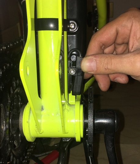

Intanto a meno di non usare un interruttore per escluderlo il Pas ti darà fastidio se usato insieme all'acceleratore, ogni volta che lascerai la manopola a zero e muoverai i pedali lui farà riparture l'assistenza!!!
Se io monto anche il pas, collegato....ma con il ditino un giorno sposto il sensore e lo allontano dal disco, mi auguro che smetta di funzionare, ma il manettino dovrebbe continuare no ?
Ammazza quanti cavi !!!!
15125 Messaggi
Inserito il - 21/05/2017 : 21:13:58  Mostra Profilo Invia a andrea 104KG un Messaggio Privato  Rispondi Quotando
Metti un interruttore su uno dei fili del pas. Io l'ho fatto e funziona.
Andre@
502 Messaggi
Inserito il - 21/05/2017 : 21:36:02  Mostra Profilo  Clicca per vedere l'indirizzo MSN di Andre@ Invia a Andre@ un Messaggio Privato  Rispondi Quotando
Si ok, lo avevo preventivato, pero' se posso fare a meno di fare un lavoro....
questo e' come dovrebbe stare, e' regolabile la distanza "al volo", ho piu posti dove metterlo..ecco perche avevo domandato, se funziona evito di tagliare

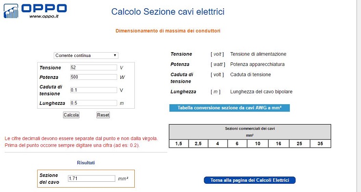

Per collegare la centralina alla batteria devi usare un cavo che possa portare senza problemi tutta la corrente di cui la centralina ha bisogno, quindi leggi la corrente massima e poi adeguati con il cavo: Se ne metti uno troppo sottile non solo riscalderà ma ti taglierà le prestazioni...
Andre@
502 Messaggi
Inserito il - 22/05/2017 : 16:07:29  Mostra Profilo  Clicca per vedere l'indirizzo MSN di Andre@ Invia a Andre@ un Messaggio Privato  Rispondi Quotando
ho usato un calcolatore (http://www.oppo.it/calcoli/cavi/calcolo_sezione_cavo.php), questo e' il risultato:
71,37 KB
se lo prendo da 2,5 sto ... shiallo

Grazie, non è così banale, nonostante il link di barba che calcola,....basta sbagliare una delle tante misure da inserire ....ed immagino che mezzo cm o anche meno di errore sia catastrofico....domani misuro in modo più accurato, ma che casino !!!!!!....i ragg .ci sono di tutti i cm, quelli a destra diversi da quelli di sinistra....io volevo farlo fare, non volevo studiare anche i raggi...nooooo...non volevo :-(....non lo avevo consideratoooooooooo (cit)
Che poi, lo spessore del cerchio....cioè il mio ha doppia parete, ma il nipple passa la seconda più esterna del cerchio attraverso un buco e va a battuta sulla parete più interna. Quindi deduco che quando il calcolatore chiede lo spessore del cerchio io debba indicare 1 o 2 millimetri, e non la "doppia parete" da più di 1 cm....e come questo, la distanza tra i fori del motore sia a destra che a sinistra rispetto al carro....non è banale, devo montare prima il motore e controllare bene...boccole, rondelle, controdado interno e dado, perché se metto mezzo centimetro in più o in meno mi sballano i calcoli....porcaccialamiseriaccia
Il negozio dove sono andato le fa assemblare, e chi je le assembla non ha i raggi neri, quindi je li devo prendere io online. Offro caffè colazione o affini al primo ingegnere che si offre di calcolarli (si, perché per me serve un ingegnere)
Poi magari è solo "panico da prima prestazione", e poi diventa una cosa semplice con l'esperienza, ma non immaginavo assolutamente tutte queste "complicazioni"...tra virgolette
Domani pomeriggio ci torno con calma per parlarci e cercare.

vedo che uno è rosso-nero e l'altro rosso-nero-bianco...la prima cosa che faro sara' controllare con un tester che cosa esce una volta accesa, ma mi si illuminano gli occhi se, ad esempio, fosse qualche alimentazione che esce, magari 5 volt....potrebbe ? ... che senso avrebbe avere altre connessioni per cutoff ? ..... (tutto questo perchè se fosse corrente ci attaccherei un bel fanalino di coda che si accende appena accendo la bici....sempre )

PS: Qualunque sia la vostra risposta domani in ufficio riapro la centralina e guardo dove si attaccano
Modificato da - Andre@ in data 22/05/2017 21:42:19
36649 Messaggi
Inserito il - 22/05/2017 : 22:06:01  Mostra Profilo Invia a Barba 49 un Messaggio Privato  Rispondi Quotando
Allora, intanto devo deluderti, il circuito integrato che produce i 5V in uscita dalla centralina è a malapena sufficiente per il pas e l'acceleratore, quindi non ci collegare altre utenze perchè lo bruci!!!
Quanto ai raggi guarda che la differenza di lunghezza tra un lato e l'altro di solito è talmente piccola da risultare ininfluente, personalmente NON ho mai montato raggi sinistri e destri di diversa lunghezza!!!
Quanto allo spessore del cerchio da inserire nel calcolatore è ovviamente quello del metallo attraversato dai nipples, quindi 1,5-2mm...
Per fare ben i compiti devi avere il rocchetto con i pignoni montato, e tutti gli spessori al loro posto come se tu stessi per inserire la motoruota definitivamente nel carro, se fai così non puoi commettere errori di sorta: Monta il motore completo di pignoni e spessori nel carro e solo allora prendi le misure.
Ecco che come vedi la tua offerta per chi ti calcola i raggi è destinata a cadere nel vuoto, non si possono calcolare senza avere tutto in mano e anche MONTATO, o almeno pronto per essere montato.

Quanto ai raggi, la lunghezza tra sx e dx di solito è di 2-3mm, quindi ininfluente all'atto pratico.
PS) Qualora a causa della forma particolare di un determinato motore la differenza di lunghezza trai raggi sx e dx raggiungesse i 5mm ovviamente andrebbero acquistati raggi di differente lunghezza.
