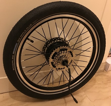

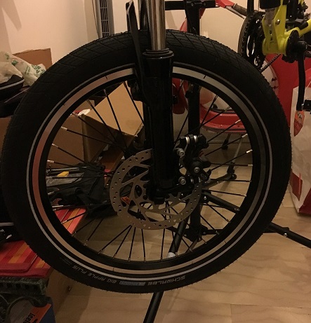

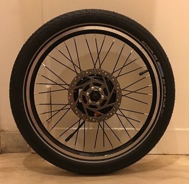

Andre@
502 Messaggi
Inserito il - 16/06/2017 : 12:41:03  Mostra Profilo  Clicca per vedere l'indirizzo MSN di Andre@ Invia a Andre@ un Messaggio Privato  Rispondi Quotando
... procede ...
90,27 KB
90,78 KB
66,4 KB

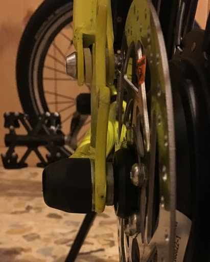

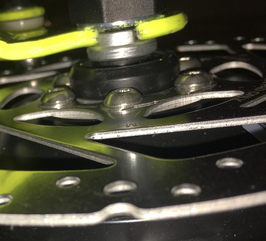

Ho un dubbio:
Nel montare la motoruota mi chiedevo, siccome ho dovuto inserire 2 rondelle per ogni lato allora ... ma non è che le 2 rondelle con il dente che si incastra nel forcellino vanno messe interne ?? Non mi piace vedere il dado principale che stringe le rondelle e non il forcellino...
Nella foto si vede da sinistra: il dado, la rondella "blocco", il forcellino del carro, le 2 rondelle e il motore con il disco
Non so perché mi ricordo che vanno esterne
64,15 KB
Modificato da - Andre@ in data 17/06/2017 19:44:16

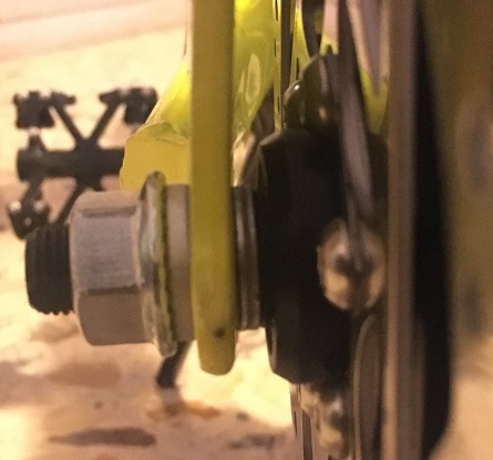

Andre@
502 Messaggi
Inserito il - 17/06/2017 : 20:12:29  Mostra Profilo  Clicca per vedere l'indirizzo MSN di Andre@ Invia a Andre@ un Messaggio Privato  Rispondi Quotando
Fatto...decisamente meglio :-)
79,69 KB

Inserito il - 19/06/2017 : 12:18:09  Mostra Profilo Invia a Barba 49 un Messaggio Privato  Rispondi Quotando
Bella roba, ricordati di serrare i dadi a 45-48Nm, è importante!!!

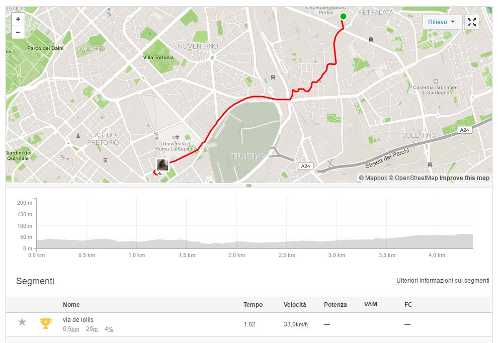

Per il discorso che ti fa due velocità differenti tra utilizzo del solo Pas e utilizzo dell'acceleratore, potresti pensare di mettere il gas Legalizer.
Così saresti relativamente a norma mentre adesso se ti fermano e provano ad accelerare e la Bici parte, te la sequestrano.

A.
PS: come volevasi dimostrare, la "BibbiaBarba" regna.....è vero che di manettino fa 40 ad occhi chiusi, ma ora, dopo 53km, e batteria a 78% la velocità massima in piano si attesta sui 34-35 circa, che è ancora più di quello che mi aspettavo. Aggiornerò le impressioni con le varie ricariche.
@barba....forse il fatto che ho montato big apple, generose come dimenzioni, rende i calcoli, e la velocità massima.....2 km di più ?
Ancora, nuovamente, e per un po' di giorni: grazie a tutti (sono talmente tanti i complimenti che ricevo, per estetica e prestazioni, che mi sembra di rubare caramelle ai bambini).....graziegraziegrazie :-)
A.

Inserito il - 18/07/2017 : 11:55:33  Mostra Profilo  Clicca per vedere l'indirizzo MSN di Andre@ Invia a Andre@ un Messaggio Privato  Rispondi Quotando
Ora si pedala, almeno fino a 34 Km/h :)

Inserito il - 28/07/2017 : 19:22:56  Mostra Profilo  Clicca per vedere l'indirizzo MSN di Andre@ Invia a Andre@ un Messaggio Privato  Rispondi Quotando
bene....cioe' male---cioe' dopo 300 totali fatti, mercoledi la parcheggio la sera, ieri non l'ho usata, stamattina esco per andare in ufficio, do gas e non parte...pedalo e non parte....ho preso la macchina.
Ora sono tornato a casa, ho riprovato e niente...ho staccato tutti i connettori, ho riattaccato e niente...la batteria l'ho misurata e' 48,6V
da dove comincio e cosa controllo ??? ... il display si accende, cosi come le spie dei cutoff se li attacco...il led sul pas si accende se pedalo, e sul display mi segna la velocità...ho resettato anche tutte le impostazioni...ma nulla...neanche prova a partire...e girando la ruota in dietro fa quella appena poca resistenza che ha sempre fatto, quasi impercettibile.
sigh

Inserito il - 28/07/2017 : 20:28:11  Mostra Profilo  Clicca per vedere l'indirizzo MSN di Andre@ Invia a Andre@ un Messaggio Privato  Rispondi Quotando
... a dire il vero se giro pianopiano la ruota indietro sento il rumore degli ingranaggi, ma la devo girare pianissimo, come aumento sparisce...magari e' normale...

Inserito il - 28/07/2017 : 21:01:54  Mostra Profilo  Clicca per vedere l'indirizzo MSN di Andre@ Invia a Andre@ un Messaggio Privato  Rispondi Quotando
Questa e' una prolunga che posso attaccare allo spinotto lato motore, il verde, il blu e il giallo sono piu cicciotti...do corrente li e vedo se gira ??
70,83 KB
Andre@
502 Messaggi
Inserito il - 28/07/2017 : 21:24:33  Mostra Profilo  Clicca per vedere l'indirizzo MSN di Andre@ Invia a Andre@ un Messaggio Privato  Rispondi Quotando
ho attaccato il connettore al motore, poi con il tester ho controllato quei tre grandi (immagino siano le fasi) sono in corto tra di loro...tutte e tre...fanno fare biiip al tester ... ho cotto il motore vero ? ... lo smonto e lo apro ?
un sentore la settimana scorsa lo ha dato, cioe' je lo ho dato io...facendo due salite lunghe e ripide di seguito...senza pedalare e a 33km/h...a batteria appena caricata...(per chi conosce roma...via nomentana la salita della finanza e monti tiburtini... alla fine della seconda si e' spento il motore....spengo accendo e riparte ma solo con il pas a 3, come usavo il manettino si rispengeva....
secondo me gli ho dato usa scallata, ancora non avevo la corona grande. Poi ci ho fatto altri 100 km piu o meno, e mercoledi nulla di speciale, anzi da una settimana pedalo anche un po...quindi non sò
3561 Messaggi
