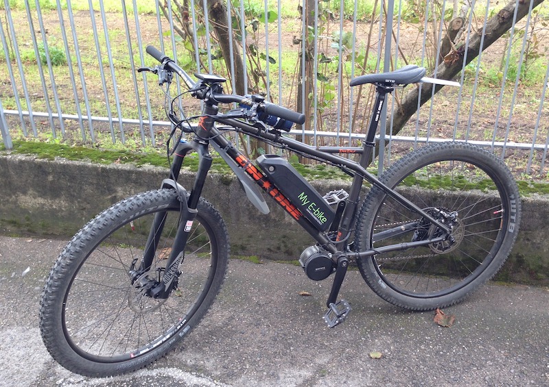

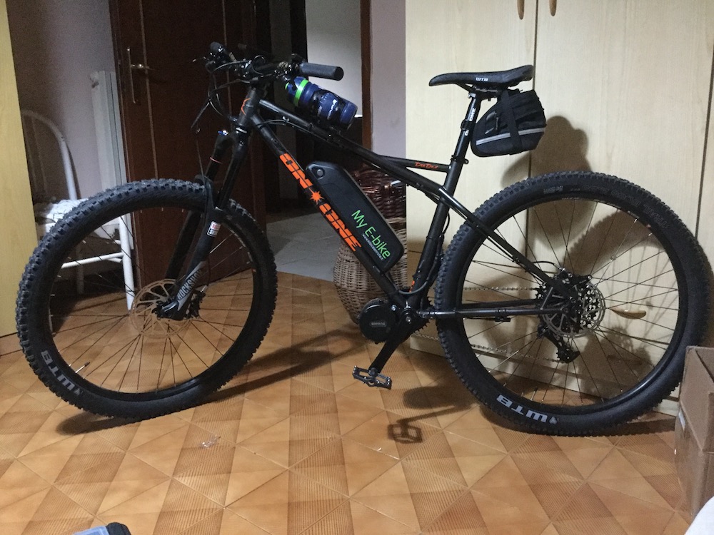

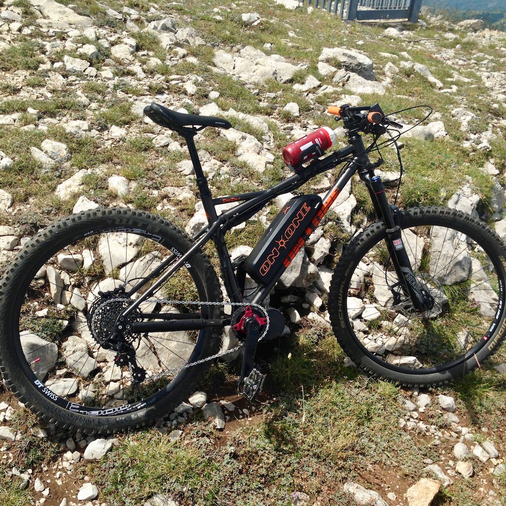

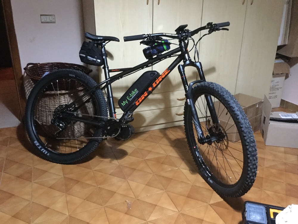

Sono felice di presentarvi la mia nuova nata...
Dopo il furto della rediviva "Lazzaro 2.0" non ho trovato pace fino ad oggi
Oggi ha dato il suo primo vagito (o più correttamente, "lieve ronzio"!) questa HT da enduro ON ONE DeeDar 27.5 con gruppo Sram GX1, freni Guide a quattro pistoni e forca RS Revelation da 140mm, modificata elettricamente appena spacchettata con un bel BBS01B 36v 350W.
Al momento mancano alcuni particolari da sistemare, ma per ora va bene così.
Purtroppo non ho potuto provarla per bene, tranne il classico giretto nel viale e sotto i garages del condominio per sentire come scalcia e se tutto sembra funzionare bene, soprattutto il sensore del freno idraulico installato sul freno anteriore.
Un grazie a tutti per avermi sopportato e supportato nella scelta del telaio da motorizzare
Ecco alcune foto nella configurazione "lunghe percorrenze" con batteria da telaio da 13,6Ah (by My E-Bike) e batteria sottosella da 13Ah (by FabioR6). Per ora non ho potuto ancora predisporre il collegamento volante con gli Anderson per entrambe le batterie, per mancanza di spinotti compatibili tra loro, ma sarà uno dei prossimi up-grade...
213,6 KB
219,13 KB

Bravissimo!!!! È venuta davvero bene.
Il centrale è sempre una garanzia di pulizia, con quelle due batterie secondo me supera i 200 km di autonomia.

Bella bici, non ricordo, i tutbi sono così piccoli perchè il telaio è in acciaio? Da una sensazione di leggerezza ed essenzialita che i telai postformati con i loro tuboni hanno perso, sembrano sempre più piccole moto da cross Comunque gomme enormi e steli forcelle che mi aspettavo più grandi di diametro.

Il telaio è in acciaio, mentre la forcella ha gli steli da 32mm... ma a quel prezzo non potevo pretendere una RS Pike con steli da 35mm o una Fox Factory con steli da 34mm. Comunque non sembra male... no vedo l'ora di metterla alla prova
Per ora la piccola dorme con me , dovranno passare letteralmente sul mio corpo se vorranno appropriarsene e se ci provano mi sa tanto che potrei essere perseguibile per qualche grave reato penale .
Il box è stato comunque "fortificato", ma per il momento è occupato anche dalla Specy che aspetta di essere e-gradata per la gioia del mio paparino

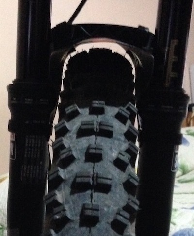

Ma le gomme da 27,5 sono da 2,4"?
Secondo il tuo parere,potrebbero entrare nel carro e nella forcella gomme 27,5+(2,8")?
Un saluto...ancora bravo!
Daiwer
1413 Messaggi
Inserito il - 03/11/2016 : 21:30:34  Mostra Profilo Invia a Daiwer un Messaggio Privato  Rispondi Quotando
Le gomme sono 27.5 da 2.3".
Non credo proprio che possano entrarci ruote 27.5+ con coperture da 2.8", perché già quelle da 2.3" ci vanno giuste giuste. Le coperture da 2.3" sono al limite, tanto che non posso montare neppure un parafanghino sull'archetto della forcella e mi orienterò per un paraspruzzi al tubo obliquo, visto che ormai la stagione ci sta già offrendo fango e acqua

Ho montato la 32t FRM che commercializza Alcedo e con la cassetta 11v 10-42T mi sembra un buon compromesso. Certo non faccio in velocità quanto facevo con la 42T imbutita e la linea catena è molto impiccata sul 42, però gira che è una bellezza in off-road e riesco ad evitare i surriscaldamenti del motore dovuti al basso numero di rpm del 42 sui ripidoni. D'altra parte non avrei potuto fare diversamente perché la 42 imbutita non credo ci vada nel mio telaio.
Comunque oggi sono andato a fare un giretto di test.
Per prima cosa ho potuto testare l'impermeabilizzazione del motore nella versione B... che ho trovato ottima!
Ci siamo ritrovati a pedalare in un canalone, di solito sabbioso ma asciutto, oggi però avranno aperto alcune valvole dell'acquedotto, quindi ci siamo ritrovati a pedalare nell'acqua che scendeva.
Non era un torrente né un ruscello, diciamo che si trattava di un rigagnolo basso largo però circa due metri, il fatto era che se non si pedalava dove passava l'acqua ci si ritrovava impantanati nella sabbia che costituisce il fondo normale del canalone. Sia ben chiaro, Il motore non era certo immerso nell'acqua, ma ne ha presa tanta pedalando in leggera salita controcorrente per circa 750mt. e non ha fatto una piega durante il giro e neppure successivamente (mi sono fermato un'oretta dopo dal mio spacciatore di componenti bici di fiducia per prendere un para schizzi da tubo obliquo, quando sono ripartito dopo una mezzoretta, il motore non ha fatto una piega).
Se avessi avuto il motore nella versione precedente, avrei fatto retro front e preso un'altra strada. Quindi primo test dell'acqua superato brillantemente.
In salita il motore va bene come nella versione precedente, ma mi riservo di dare le mie impressioni definitive tra una decina di giorni, perché dopo due mesi di stop obbligato sentivo le gambe pesantissime e in punti in cui salivo i ripidoni con il 5-6 livello ed il 42-34 oggi ho dovuto utilizzare il massimo dell'assistenza con il 30-42 e ce l'ho fatta a stento. Fatemi rifare un po' di gamba, poi ne riparliamo. Comunque il motore spinge bene in ogni situazione.
Ho testato anche i sensori per freni idraulici (ne ho installato uno sulla leva del freno anteriore) e funziona bene, nulla da osservare, basta trovare la giusta posizione per il sensore ed il magnete.
Poi è arrivata la discesa e lì ho capito che la bici che avevo prima non era fatta per me ...
Abbiamo affrontato un sentiero molto ma molto accidentato, tra pietre affioranti e gradoni e se in salita, nonostante le geometrie da enduro e la forca da 140, ho trovato la DeeDar veramente molto pedalabile anche su pendenze importanti tra il 15 e il 20%, in discesa ha fatto vedere quale sia la sua vera vocazione... L'unica pecca è stata non avere un reggisela telescopico per arretrarmi nei passaggi più impegnativi ed evitare che la sella tra le gambe mi sbilanciasse sui gradoni ravvicinati e giù dai massi, ma per il resto tra ruote da 27.5, coperture da 2.3 e la forca da 140 completamente aperta mi sembrava di essere su di una autostrada, tanto grande era la sensazione di controllo sia sullo "scassato" veloce che nei passaggi tecnici lenti e impegnativi, come le curve a gomito tra rocce affioranti e gradoni.
Che dire? Ho ancora il sorriso stampato sul viso, anche se mi sento più stanco di quanto avessi voluto... anche perché, meteo permettendo, mi si profila un finesettimana eccitante

La borraccia la toglierei da li sia per ragioni estetiche (ma son gusti personali), sia per non mettere a rischio gli zebedei.
Attendo il test per i ripidoni ;-)
Buon finesettimana!!!
Grazie per i complimenti
La borraccia è lì perché non saprei dove metterla. sarà pure antiestetica ma l'ho trovata molto molto comoda sia da prendere che da rimettere nel portaborrccia. Anche in discesa resta ben salda anche grazie al portaborraccia che ha un'ampia superficie sui lati.
Per i miei "gioielli di famiglia" non vedo alcun pericolo, anche in fuorisella ti assicuro che non dà per nulla fastidio.
Prima la portavo sul tubo sella posteriormente, ma era scomodissima da prendere e riporre in marcia, perché bisognava smettere di pedalare e in alcune occasioni mi è scivolata dal portaborraccia sulla ruota, consumandosi fino a bucarsi.
Ripeto, non sarà bella da vedere in quella posizione, ma è comodissima, quindi sacrifico con piacere l'estetica alla praticità.

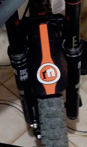

P.S.: Dopo la prima esperienza "idrica" di venerdì, ecco la versione PARAFANG (paraschizzi dietro la sella e sul tubo obliquo)

4149 Messaggi

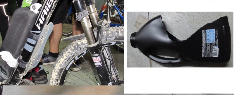

Inserito il - 06/11/2016 : 18:29:49  Mostra Profilo Invia a giordano5847 un Messaggio Privato  Rispondi Quotando
Ti conviene mettere anche questo dettaglio soll'arco della forcella.
Questo è di Usignolo e lo ha ritagliato da questo bidone e fissato con due fascette di plastica (sembra acquistato in negozio).
108,11 KB
bubunapoli
2124 Messaggi
Inserito il - 07/11/2016 : 20:24:44  Mostra Profilo Invia a bubunapoli un Messaggio Privato  Rispondi Quotando
son d'accordo al 100% con giordano5847.
Attenzione Daiwer:
i parafanghi posizionati a distanza dalla ruota
non ti servono a nulla !!
Piazzane qualcuno a pochi cm (soprattutto sulla ant.)
e poi la blocchi con due banali fascette sull'arco della forcella.
Sennò nelle giornate piovose ti schizza acqua e fango dappertutto.
Daiwer
1413 Messaggi
Inserito il - 07/11/2016 : 20:43:55  Mostra Profilo Invia a Daiwer un Messaggio Privato  Rispondi Quotando
Complimenti ad Usignolo per la realizzazione
Grazie per i suggerimenti e sarei d'accordo al 200% con voi, ma si dà il caso che già abbia un parafango da archetto per la forcella, solo che il copertone "cicciotto" lo tocca .
Per questo ho montato il paraschizzi che vedete nella foto, per ovviare almeno in parte al problema.
Però in questi giorni uggiosi tenterò comunque una customizzazione del pezzo di plastica per farcelo entrare ugualmente (magari aggiungendo qualche fascetta), altrimenti credo che mi sporcherò un po' di più nella mia prossima uscita "umida".
Per la verità, neppure il parafango dietro la sella è molto protettivo (giusto per evitare di bagnarsi troppo il sedere), ma ne ho anche un'altro più serio per la posteriore.
Per fortuna nel fine settimana, pur avendoli montati, non ho incontrato né fango né acqua.

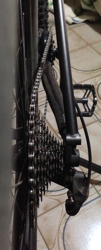

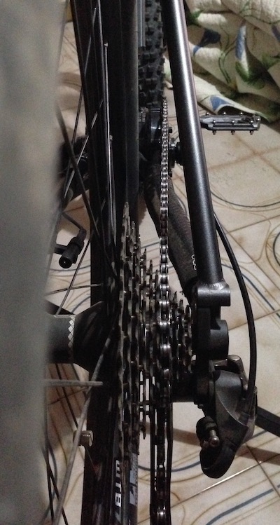

Imer
455 Messaggi
Inserito il - 07/11/2016 : 20:52:53  Mostra Profilo  Rispondi Quotando
gentilmente puoi fare una foto dove si vede la linea catena, ho fatto una bici molto simile alla tua e con corona da 32 la linea catena della mia è da brivido.
Volevo fare un paragone.

bubunapoli
2124 Messaggi
Inserito il - 07/11/2016 : 21:07:56  Mostra Profilo Invia a bubunapoli un Messaggio Privato  Rispondi Quotando
fissalo (sopra) l'archetto della forcella allora.
4 fori e 2 mini fascette e la blocchi.

Inserito il - 07/11/2016 : 21:29:43  Mostra Profilo Invia a Daiwer un Messaggio Privato  Rispondi Quotando
Ciao IMer
È inutile fartela... confermo che la linea catena è pessima!
Però confido nella catena KMC x11e che ho montato e nella sua conclamata robustezza. Per l'usura delle componenti, per ora non saprei che dire, visto che ha fatto solo 100 Km in questi 4 giorni di utilizzo.
P.S.: appena posso invio la foto, ora non sono a casa
Modificato da - Daiwer in data 07/11/2016 21:38:32
Daiwer
1413 Messaggi
Inserito il - 07/11/2016 : 21:45:23  Mostra Profilo Invia a Daiwer un Messaggio Privato  Rispondi Quotando
Sopra l'archetto non riuscirei a fissare il parafango perché ha le alette per il fissaggio ai foderi della forcella che dovrei tagliare e comunque non sarebbe stabilissimo.
Voglio prima provare a fare un'altro tentativo, che se riesce non mancherò di comunicare sul forum
Daiwer
1413 Messaggi
Inserito il - 08/11/2016 : 15:50:46  Mostra Profilo Invia a Daiwer un Messaggio Privato  Rispondi Quotando
@bubunapoli: Parafanghino montato perfettamente
74,14 KB
Qui si vede che non tocca per niente. Grazie per l'incoraggiamento, alle volte ci si ferma al primo tentativo
52,52 KB
Le foto che seguono potrebbero turbare la sensibilità di molti membri del forum, quindi... chi le guarda lo fa a suo rischio e pericolo
@imer: Queste è la foto della linea catena ottimale (credo!) sul 5° pignone della cassetta
101,13 KB
Questa è la (non)linea catena sul 42
Attenzione Spoiler:
119,51 KB
Devo dire che montando il 32 davanti, difficilmente utilizzo gli ultimi due rapporti più corti, ma quando servono la cambiata risulta comunque senza incertezze e tutto funziona bene in trazione, senza salti o rumori strani.
Con la corona da 32T della FRM di Alcedo con sistema anticaduta non ho avuto nessun problema di cadute di catena durante le discese, anche nei tratti più scassati in off-road (almeno per ora e facendo i debiti scongiuri!), quindi ho deciso di non montare alcun guidacatena. Poi si vedrà.
Modificato da - Daiwer in data 08/11/2016 16:14:48
bubunapoli
2124 Messaggi
Inserito il - 08/11/2016 : 20:14:31  Mostra Profilo Invia a bubunapoli un Messaggio Privato  Rispondi Quotando
l'ultima foto (quella sul pignone più grande) è qualcosa di inquietante..
mi auguro non debba mai usare questo rapporto.
Daiwer
1413 Messaggi
Inserito il - 08/11/2016 : 21:02:14  Mostra Profilo Invia a Daiwer un Messaggio Privato  Rispondi Quotando
Ma io vi avevo avvisato che si trattava di foto "forti"
Il rapporto l'ho usato, ma solo su uno strappo veramente duro.
Comunque conto di migliorare un po' la linea catena sbavando lo spigolo interno del tubo del movimento centrale. Operazione che ti fa guadagnare qualche altro millimetro e che non avevo ancora fatto per mancanza dell'utensile necessario (rubato da quei figl@#§#8734;#8719;Ø#731;#728;#731;Á... scusate ma ancora mi rode!).

Daiwer
1413 Messaggi
Inserito il - 09/11/2016 : 08:13:29  Mostra Profilo Invia a Daiwer un Messaggio Privato  Rispondi Quotando
@SHILAH e Nicobike: Il mio motore è un 36v , quindi per i fuorigiri non dovrei incontrare problemi con i rapporti attuali 32T + 11v 10-42, anche considerato il mio modo di pedalare, in quanto il motore gira al massimo a 90rpm con massima efficienza intorno agli 80 rpm, Infatti ho impostato a tutti i livelli il limit speed al 100%. SHILAH, su che parametri sei intervenuto?
Ripeto, la trasmissione, nonostante tutto, lavora bene (lo sapevo che le foto vi avrebbero turbato ).
@Andrea104kg: finché va bene sfrutterò la cassetta attuale costituita da un blocco unico di pignoni non separabili, poi penserò a modificarla e/o sostituirla, intervento che potrebbe costringermi a sostituire anche il corpo della ruota libera al mozzo posteriore, attualmente compatibile solo con le cassette DX e non con lo standard Shimano. Comunque gli ultimi due rapporti non si usano spesso ed i restanti 9 li uso tutti in off-road, tranne il 10t utile per gli spostamenti in pianura.
Sono comunque tutti componenti nuovi ed al momento non mi va di spendere ancora... la bici mi sembra andare bene e per ora, visto che la utilizzo quasi esclusivamente in off-road, me la godo così
Poi, la scimmia dell'upgrade è sempre dietro l'angolo
Modificato da - Daiwer in data 09/11/2016 08:34:57

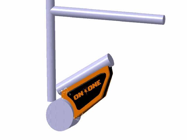

DesignerTO
129 Messaggi

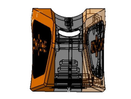

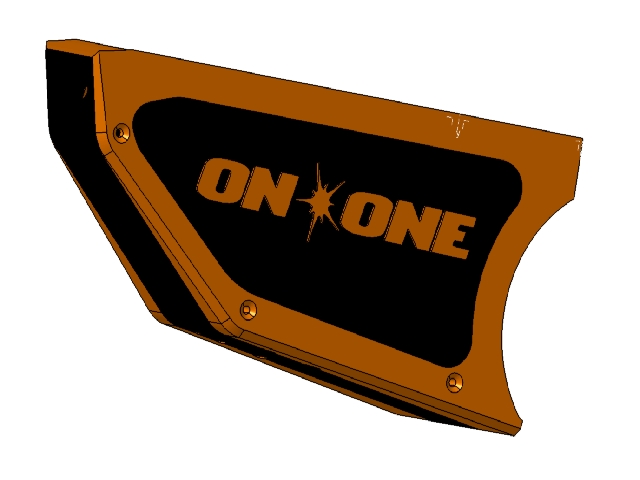

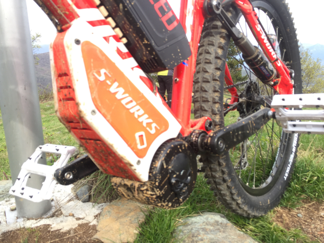

Inserito il - 11/07/2017 : 10:28:44  Mostra Profilo  Visita l'Homepage di DesignerTO  Rispondi Quotando
cosa dici.. ti piace?
53,25 KB
78,58 KB
77,04 KB
63,69 KB

Daiwer
1413 Messaggi
Inserito il - 11/07/2017 : 11:12:04  Mostra Profilo Invia a Daiwer un Messaggio Privato  Rispondi Quotando
Gran bel gingillo

Daiwer
1413 Messaggi
Inserito il - 12/07/2017 : 14:17:23  Mostra Profilo Invia a Daiwer un Messaggio Privato  Rispondi Quotando
FedeGe ha scritto:
Complimenti per la nuova DeeDar, fai sembrare il tutto semplice. Io già quasi non dormo la notte pensando a quando metterò mano alla mia prima elettrificazione!!!
La DeeDar è stato il mio secondo progetto, quindi sapevo, più o meno, a cosa sarei andato incontro.
Comunque ci ho dedicato calma e pazienza, prendendomi tutto il tempo necessario. Ho dovuto affrontare qualche inconveniente, ma con calma ed i preziosissimi consigli del forum e leggendo qualche 3d qui e là, il montaggio definitivo è venuto abbastanza bene.
Nel tempo ho apportato qualche modifica, soprattutto alla ciclistica (v. ruota posteriore, pedivelle con off-set differenziato, reggisela telescopico, ragno PreciAlps e corona OnUp Components da 32), all'estetica (decalcomanie On-One sulla Batteria) ed infine mi son regalato una batteria 10S5P da 17 Ah con celle samsung 35E confezionata da Giovanni di Elettricorse.
Attualmente la bici è così:
587,8 KB

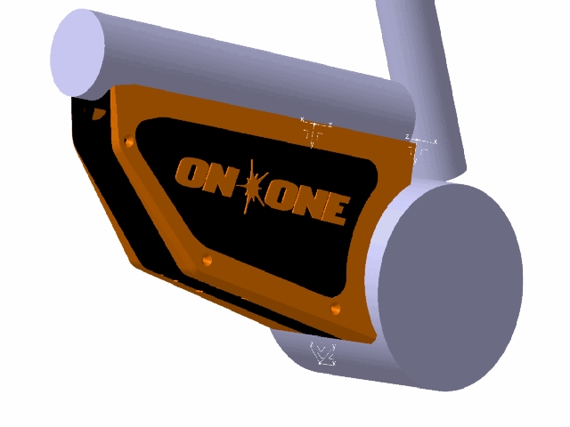

Robysuper
230 Messaggi
Inserito il - 12/07/2017 : 15:22:17  Mostra Profilo Invia a Robysuper un Messaggio Privato  Rispondi Quotando
Che dire daiwer..... Stica! Lavoro pulito e armonioso, evidente cura del dettaglio e dei materiali... Beh posso solo imparare qualcosa direi!.... Linea catena : mi permetto di parafrasare la bellissima frase di designerTO... "kittare con i centrali è anche l'arte di condurre la linea catena a fare una passeggiata obliqua!" .
Complimenti! Permettimi: tassativa borraccia nera con richiamo colorato (beh se questo è l'unico appunto ...eccolo eccolo lì .... C'è un pelo! )
P.s. Perdona l'ignoranza selvatica designerTO ma non ho capito cosa sia rappresentato nei disegni cad postati... E non certo per colpa tua! Mi verrebbe da dire un paraschizzi ma ho paura di ipotizzare fesserie puoi illuminarmi?
ho voluto la bici..... MA NON HO MAI PARLATO DI PEDALI!#128640;
DesignerTO
129 Messaggi
Inserito il - 12/07/2017 : 16:07:13  Mostra Profilo  Visita l'Homepage di DesignerTO  Rispondi Quotando
Certo che ti illumino! E' un carter che ho realizzato per le mie due conversioni.. dato che non mi piaceva il vuoto creato dal motore a sbalzo con il telaio, all'interno ho messo i cablaggi che sono sempre un pò lunghi e mi ci stà una camera d'aria.
Dato che Daiwer è sempre molto disponibile con tutti, ho deciso di fargli un regalino.. appena mi arrivano le bobine dei colori glie lo stampo! Se lo merita!
Giusto a proposito.. Daiwer che diametro ha il tubo? perchè mi sembra più piccolo della mia.. cosi modifico..;)
444,37 KB
Il Disegno è l'arte di condurre una linea a fare una passeggiata.
Cube AMS 100 2010 Trasformer (Sanyo GA 14ah)
Specialided S-Works 2004 48v 750w (Sanyo GA 14ah)
Specialized Hard Rock 48v 750w (Samsung 15ah)
Modificato da - DesignerTO in data 12/07/2017 16:09:55
6972 Messaggi
Inserito il - 12/07/2017 : 16:30:39  Mostra Profilo Invia a luc_maz48 un Messaggio Privato  Rispondi Quotando
@Daiwer:E' proprio bella, proprio come la desideravi (credo).
Qualche altra immagine delle tue zone di come ti sei ripreso.
Io la chiamerei così (scusa se mi permetto)
Mi ha dato l'idea DesignerTO!
Sia come paraspruzzi e/o ripari di vario genere!
56 KB
Ma preparato e scritto da un vero artista!
"Che sa condurre una linea a fare una passeggiata"!
