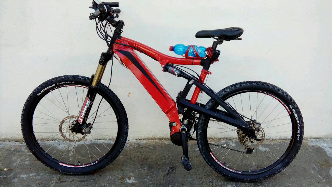

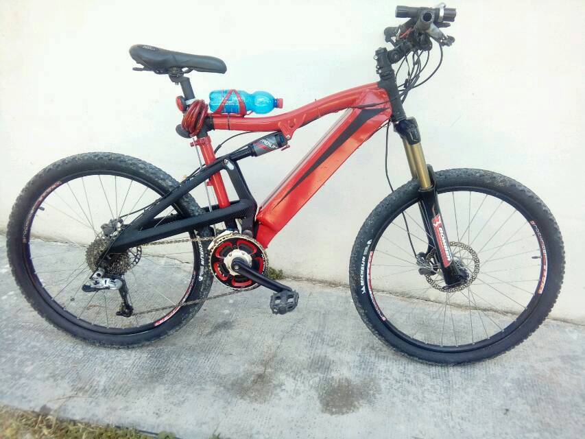

Vado avanti con le rifiniture, ho dipinto di nero la forcella e rossi i carterini che scendono al motore

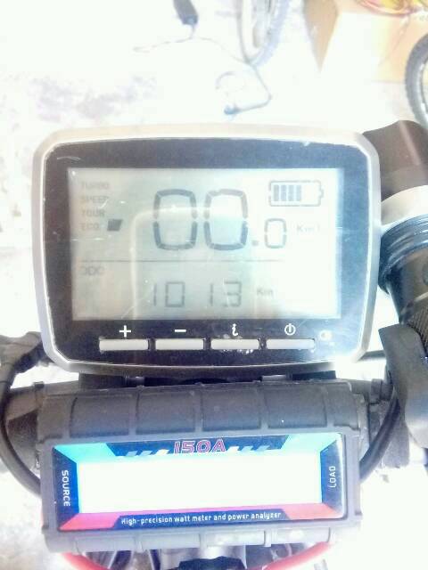

Ho passato i 1000 e ancora va più o meno come nuovo (meglio dirlo sottovoce)
La batteria dopo un giro di 42km in collina era a 36,5v. Consumati da wattmetro 7,9ah. Spero migliori avrà fatto si e no tre cicli (40 Samsung 35e)
Ho anche risolto il problema dell'ammortizzatore duro ora è eccezionale ! Come al solito era colpa dei miei mastricci
Con la vecchia batteria siccome non ci stava avevo estratto la levetta del bloccaggio e lui era rimasto in posizione di semi-blocco. Rimessa la levetta funziona incredibilmente bene
