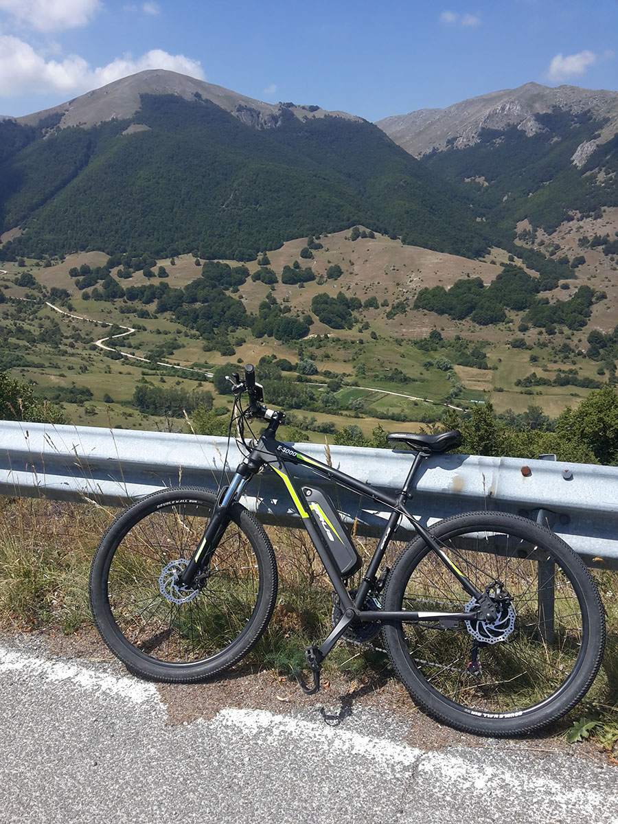

Dopo tanti anni di assenza da questo forum inserisco questo mio contributo su una bici acquistata alla Ipercoop questa settimana. In questi anni ho abbandonato la bici elettrica per le muscolari (MTB e Strada) e dato che ci vado molto spesso ho raggiunto un ottimo grado di allenamento. Ma un bel giorno dentro la Ipercoop noto questa bici e leggo anche l’offerta di uno sconto di 150 euro per i soci e i possessori dei buoni di acquisto, ad uno primo sguardo la bici non mi sembra male e decido di acquistarla per 709 euro. Mi viene subito il dubbio di avere fatto solo un acquisto compulsivo e un po’ irrazionale, ma dopo aver percorso circa 300 km debbo dire che non mi pento dell’acquisto.
Le caratteristiche della bici possono essere lette a questo link:
https://www.denverbike.com/eshop/product/Denver-Bike-Bikes-by-Type-Denver-MTB-eBike-E3000-275-21sp-Electric-Assistance-Bike.html/1/pid/289183/frmCatID/72672/
In breve le mie impressioni, dato che non ho trovato nel forum alcun riferimento alla bici: la bipa si pedala agevolmente anche a motore spento, non avverto attriti di sorta. La componentistica meccanica è sicuramente economica, il cambio a 21 rapporti però fa il suo lavoro e i freni a disco meccanici funzionano discretamente. Mi ha colpito molto la silenziosità del motore, è praticamente inavvertibile, la forcella è forse l’unica dolente essendo un modello economico a molla. Il display ha tutte le informazioni essenziali sul funzionamento della bici e cosa per me sorprendente permette di bypassare il limite legale dei 25 Km/h impostando un valore a scelta, oggi l’ho impostato a 34 Km/h e superati nettamente i 25 si sentiva chiaramente la spinta del motore. Oggi ho fatto una prova seria percorrendo circa 80 km con un dislivello di 1200 m consumando circa il 50% della batteria. Però ci metto molto del mio, in pianura e in leggera salita pedalo a motore spento e uso l’assistenza solo in salita in modalità Eco/4 e inoltre sono un ciclista molto allenato, quindi probabilmente ammetto che la prova non è molto indicativa in senso generale.

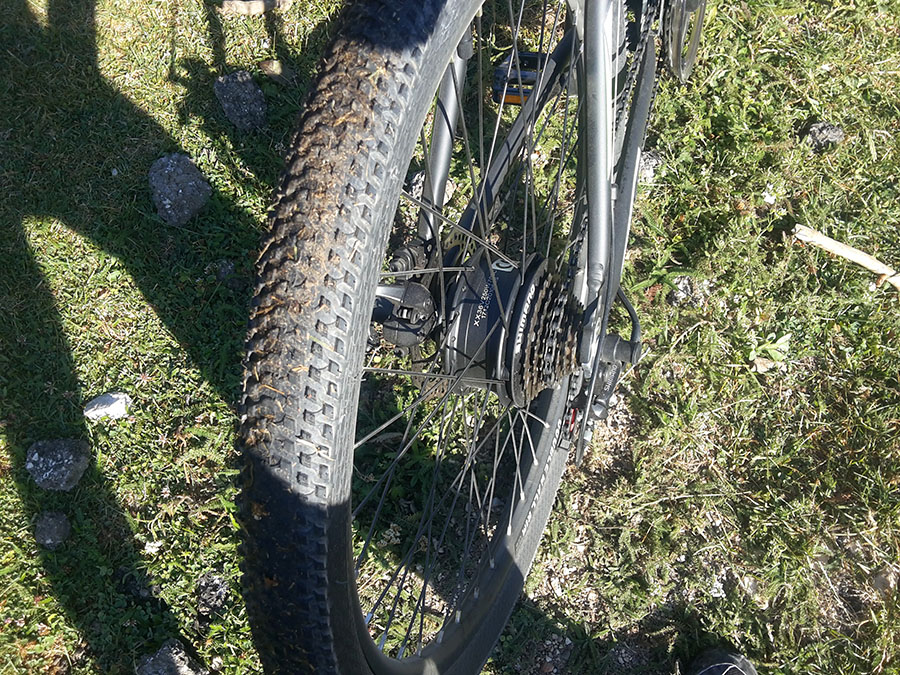

Inserito il - 26/07/2018 : 21:39:44  Mostra Profilo  Visita l'Homepage di Lupo elettrico Invia a Lupo elettrico un Messaggio Privato  Rispondi Quotando
davide34 ha scritto:
Puoi darci più info sul motore?che salita riesci a percorrere in simbolica?e che velocita?per capire la.spinta

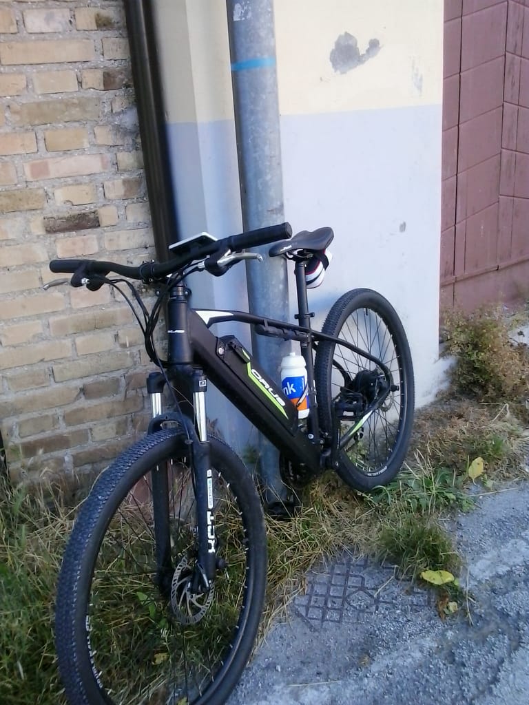

Ciao, il motore dovrebbe essere un 36V 250W Xofo, non so rispondere alla tua domanda perché nelle prove che ho fatto ho sempre pedalato, senza stravolgermi, ma con una certa energia. A me sembra che il motore spinga molto, ci sono tre livelli di assistenza: eco, normal e power e ognuno di questi ha sei livelli, da zero (assenza di assistenza) a 6 (massima assistenza). C'è anche il pulsantino per portare a mano la bici a 6 Km/h. Oggi ho fatto un lungo giro di 90 km per 1500 m di salita consumando il 65% della batteria, in una lunga salita di 12 km con pendenza media del 6% usando assistenza eco/4 mantenevo i 16 Km/h. Ma mi è difficile stimare quanto possa fare con una pedalata puramente simbolica e che pendenza in salita possa superare, ho fatto anche un tratto di un km al 15% in eco/4 e con il rapporto più corto, ma ci metto molto del mio. Aggiungo due foto fatte stamattina.

Inserito il - 26/07/2018 : 22:18:52  Mostra Profilo Invia a pixbuster un Messaggio Privato  Rispondi Quotando
Bentornato Lupo !!!
E con che interessante novità !
Anche la tua monta un hub da 45Nm: dovrebbe arrampicare con molta disinvoltura
Continua a tenerci informati che, visto anche il prezzo, è molto interessante

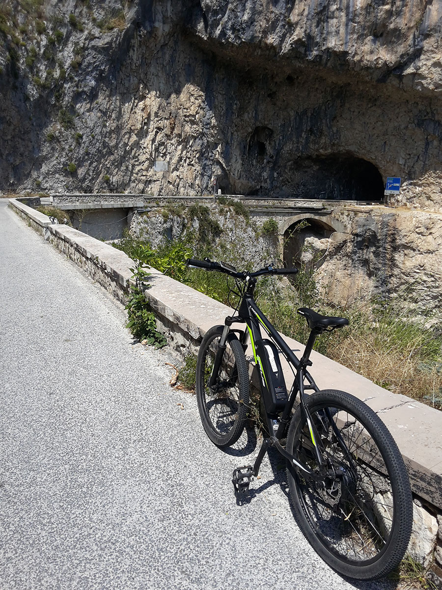

Oggi ho fatto 112 km x 2000 m di dislivello usando il 70% della batteria, anch’io mi stupisco di questi consumi così bassi, comunque la bicicletta si pedala benissimo anche senza assistenza e la sento molto scorrevole, certo è sempre una bipa da 21 Kg. Il giro che ho fatto è il classico tour del Parco Nazionale d’Abruzzo, bellissimo e per la maggior parte in assenza totale di auto, tutto su asfalto. I posti sono così belli che mi permetto di inserire qualche foto.

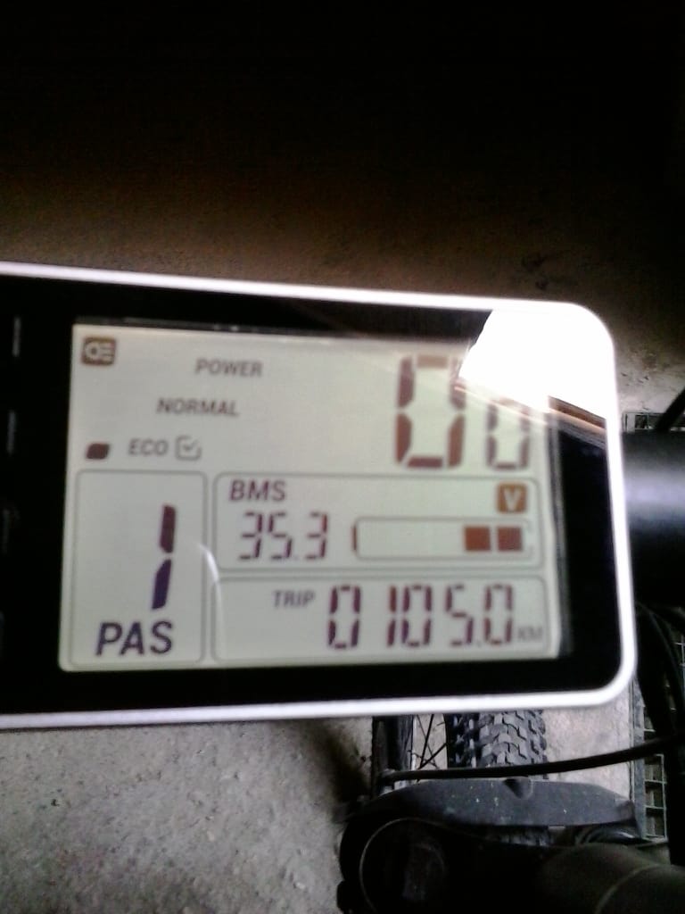

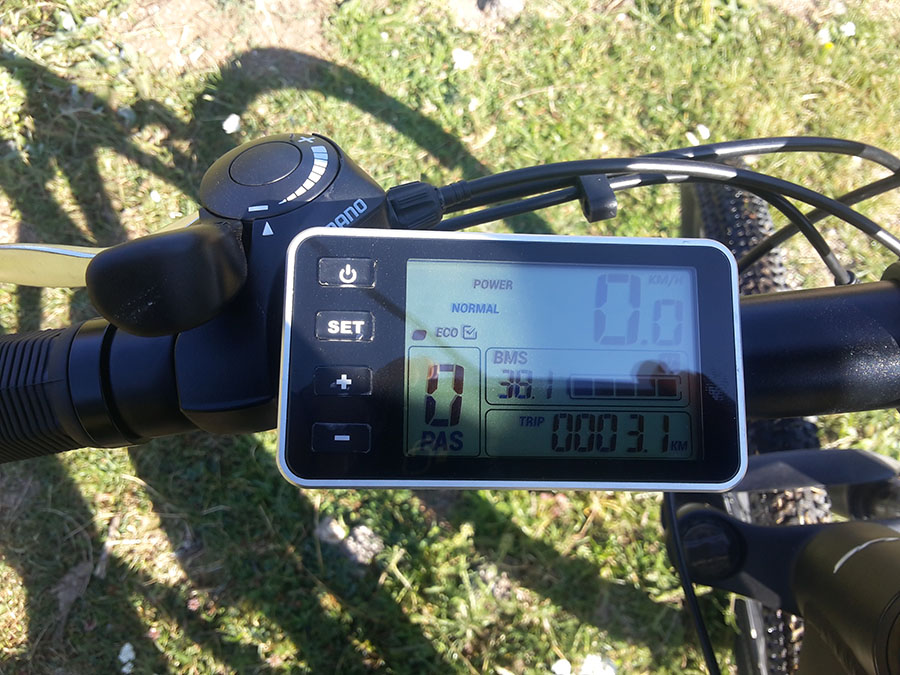

Oggi pomeriggio ho fatto una breve prova in pedalata simbolica, non in salita per la brevità del tempo a disposizione, ma utilizzando un percorso ad anello di 23 Km su asfalto, non completamente in pianura ma con qualche piccolo sali e scendi, per un totale di 100 m di dislivello. Questi i dati:
Lunghezza: 23 Km
Tempo: 46 m
Velocità media 30 Km/h
Assistenza: Power / 6 (massima disponibile)
Limite velocità di assistenza: impostato a 34 Km/h
Tensione iniziale batteria: 41.7 V
Tensione finale batteria: 38 V
Cadenza di pedalata: tra 70 e 90
Sforzo fisico: nullo
Peso totale: bici 21 Kg + ciclista 68 Kg + zaino 3 Kg = 92 Kg
Consumo corrente: 3.6 Ah 130 W dei 370 W disponibili pari al 35% dell’energia disponibile
Watt/Km= 5,65

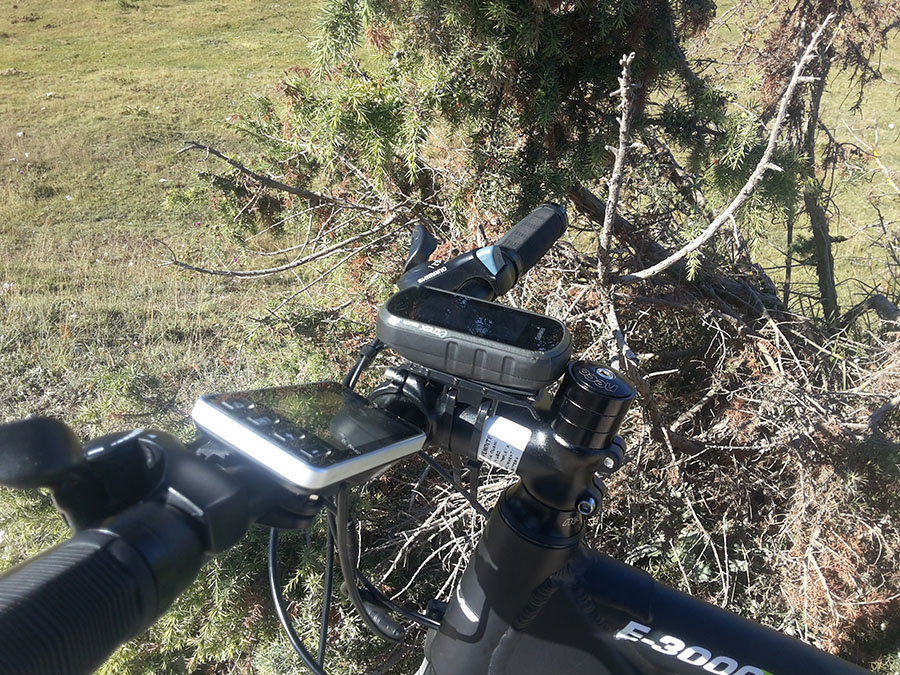

Oggi bellissimo giro all’interno del Parco Naturale dei Monti Simbruini: 92 Km x 1700 m di dislivello, con un consumo di corrente di 7.2 Ah. Non mi sto per nulla pentendo di aver comprato una bici da supermercato, in fondo la spinta all’acquisto era lo sfizio di vedere se con una MTB da 700 euro potevo fare percorrenze uguali e anche superiori a E-MTB il cui costo parte da 4000 euro in su. Certo ho una bici dalla meccanica entry-level, ma per me che amo il fuoristrada turistico su strade sterrate non troppo rovinate va che è una meraviglia. Posso fare lunghi avvicinamenti in salita su asfalto e poi immergermi nella natura. Mi è proibito fare down hill, salti e single trek impegnativi, ma non li ho mai fatti ne desidero farli.
Oggi ho fatto una modifica importante alla bici: ho abbassato il manubrio rivoltando la pipa e i spessori, in modo di avere una posizione più in avanti, con il peso che grava di meno sulla schiena e più sulle braccia. Inoltre ho messo i puntapiedi ai pedali che mi permettono una pedalata migliore. Inserisco qualche foto data la bellezza dei posti attraversati.
396,5 KB
236,15 KB
233,36 KB
201,7 KB
323,79 KB
274,48 KB
215,4 KB
330,66 KB
Questa è la modifica al manubrio della bici

Oggi giretto di prova.con assistenza in eco 1 quindi al minimo.con rapporti agili superavo salite altre il 15/.penso che la dever abbia lavorato bene su l'elettronica.sembra di avere un motore centrale.x come lavora il sistema motore assistenza.oltre al fatto che e silenziosissimo.un saluto marco.

Mi sembra una buona autonomia sono andato castelluccio e ritorno.non ricordo a che voltaggio e scarica la batteria.?
14791 Messaggi
Inserito il - 06/07/2019 : 20:18:46  Mostra Profilo Invia a andrea 104KG un Messaggio Privato  Rispondi Quotando
Cavoli se è buona... la batteria è scarica attorno ai 31v comunque sei un gran pedalatore se hai fatto tutto a livello 1. Per te il centrale è una spesa superflua bellissima la piana di Castelluccio!!
Modificato da - andrea 104KG in data 06/07/2019 20:21:05
6972 Messaggi
Inserito il - 06/07/2019 : 20:31:00  Mostra Profilo Invia a luc_maz48 un Messaggio Privato  Rispondi Quotando
Complimenti!
Bellissima immagine!
Zona delle lenticchie?

Non dovrebbe cambire nulla.. ottima la barra di assorbimento in pratica ha un wattmetro nascosto. Se non si brucia a 6 kmh non serve veramente un centrale tanto a meno non si sta in piedi. Complimenti evidentemente oltre a una buona gamba sei anche leggero in pratica meglio della vecchia armony? Costava anche di più e la ciclistica e la stessa. Nol l'ho trovata su internet però.
nn63
92 Messaggi
Inserito il - 07/07/2019 : 07:00:43  Mostra Profilo  Rispondi Quotando
Anche sul sito del produttore trovo solo i manuali
https://www.denverbike.com/eshop/cms/action/view/contentId/578701/
ma anche con la ricerca non trovo la pagina specifica delle e3x00 (lo so, sono imbranato).
Dai manuali pare che la e3600 abbia batteria da 13Ah 36V (contro i 10Ah 36V della e3500 e3000)
e vada in protezione superando i 14-16 A o scendendo sotto i 32-31 V (12-14 A per le e3500 e3000)
Sempre dal manuale, si ha un amperometro (6 tacche, ogni tacca 2A) dunque quasi un wattmetro
(modulo il fatto che i volt scendono da batteria carica a scarica); la figura per l'amperometro
e` uguale a quella delle NCM (dove dal manuale pero` io capivo che tre tacche su 6 significava
non 6A, ma che meta` potenza la davo io e meta` il motore), e la prova pratica mostra che
su queste bipe tale amperometro e` ben piu` utile che sulla Milano+
(dove con assistenza minima in eco e 3 tacche su 6 della corrispondente figura sul display
avevo avuto consumi SPAVENTOSI a velocita` in salita, dal 5% fino al 20% circa, tra gli 8 e 12 Km/h,
sempre col rapporto piu` agile della Milano+
e pedalando in modo che l'assorbimento restasse sempre circa a tre tacche)
Modificato da - nn63 in data 07/07/2019 07:14:55
