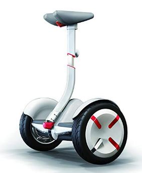

Incuriosito da Solenero che ne possiede uno e di cui ci ha parlato bene, ne ho comprato uno su Amazon a dicembre, e qui vi racconterò l'esperienza di utilizzo.
Intanto cos'è: non è una bipa, nè un acceleratore di andatura e quindi al momento nel codice della strada non è contemplato, ma, anche a livello giuridico viene ormai classificato in una nuova categoria denominata "Personal Transporter" il cui capostipite fu il Segway PT che dal 2007 si avvale di poter circolare in Italia grazie ad una circolare provvisoria del Ministero dei Trasporti
Nell'ultima legge di bilancio si è approvato un emendamento che metta una regolazione più chiara su questi veicoli , se ne è parlato qui Novità legge di bilancio sull'elettrico
Qui invece c'è la discussione più generica su questi mezzi particolari Monoruote/hoverboard Segway omologati o meno
Non aspettatevi un test formale e scientifico come quelli di Pix, ma considerazioni sparse legate al mio utilizzo e alle domande che mi sono fatto, se un veicolo di questo tipo ha un senso oppure no e le esporrò in maniera cronologica (a puntate per non annoiarvi troppo) .
Domanda numero uno: dove acquistarlo? Merita tentare la via di Amazon ? Io ho provato questa e adesso vi racconto l'esperienza .
Ai primi di dicembre 2018 l'ho ordinato su Amazon colore nero per la cifra di 499€ - Nuovo - spedito da Amazon formula Prime.
Già stupisce che cercando su Amazon e in giro per la rete lo troverete a prezzi incredibilmente diversi tra loro, anche il doppio della cifra da me pagata. Attenzione a non confonderlo con altri modelli simili come il mini, il plus ecc. questo è il miniPRO e spesso viene accompagnato dalla sigla 320, inoltre si può trovare anche usato o ricondizionato.
Dopo circa 2 giorni dall'ordine, mi arriva un messaggio da Amazon che si scusano ma che per un errore il prodotto risultava disponibile al momento dell'ordine ma che in realtà non lo era e che sarebbe stato in consegna tra un mese.
Storno l'ordine, perchè quello sarebbe stato il mio regalo di Natale non potevo aspettare gennaio.
Vedo che l'annuncio è stato prontamente corretto e danno il nero non disponibile, ma il colore bianco in pronta consegna, e allora ritento: se il destino non lo voleva nero, sarà bianco!
24,73 KB
20,1 KB
Adesso vi lascio con le caratteristiche tecniche dichiarate, e direi, dalla mia esperienza, veritiere, il seguito alla prossima puntata (le traversie con il pacco non sono finite )...
Ninebot by Segway miniPRO
Dimensioni larghezza 546 x lunghezza 262 x altezza 611-866 mm
Peso 12,8 kg
Dimensione pneumatici 26,6 cm 10,5 pollici
velocità massima 18 km/h
Autonomia 30 km a 25°C velocità media di 10/13 km/h su marciapiede con persona di 60 kg
batteria 310Wh
voltaggio carica 63 VDC
Tempo di ricarica totale 4 ore
Pendenza massima 15°
Portata 100 kg
Controllo remoto via App
resistenza all'acqua IP54
Potenza 2 motori brushless gearless da 400W nominali e 800W di picco l'uno
Luci frontali
Luci posteriori colore a scelta
Luce stop
Luci direzionali posteriori
Allerta velocità
Limitatore velocità via app

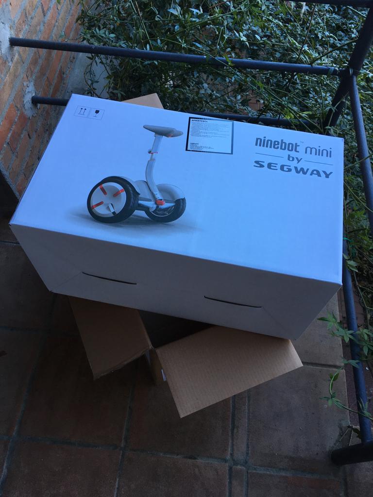

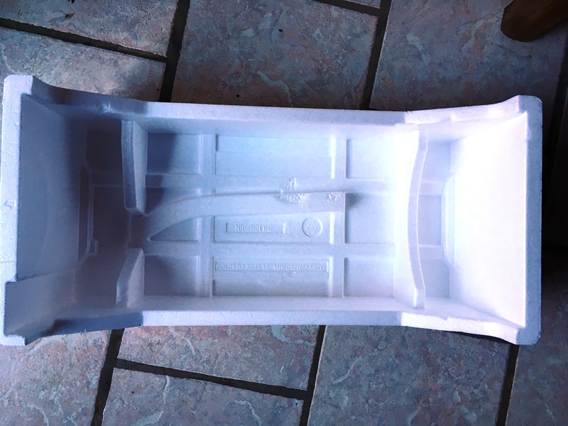

Bene, eravamo rimasti che avevo ordinato quello bianco, il pacco arriva velocissimo questa volta. Vi metto le foto del pacco perchè se avrete esigenze di rimettere il minipro dentro , non è così intuitivo inscatolarlo a dovere, io per la foga, non avevo fatto caso e sono diventato scemo a rimetterlo nella sua scatola.
148,99 KB
c'è la sua scatola all'interno del pacco
97,34 KB

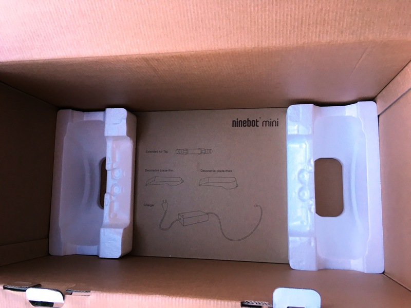

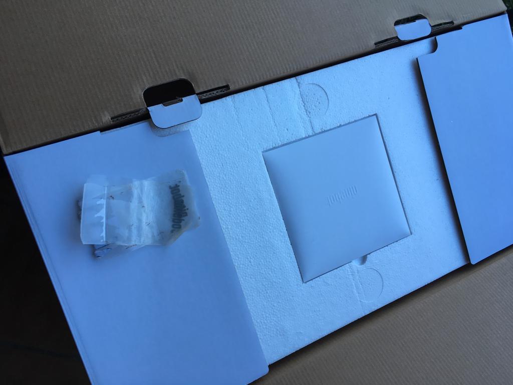

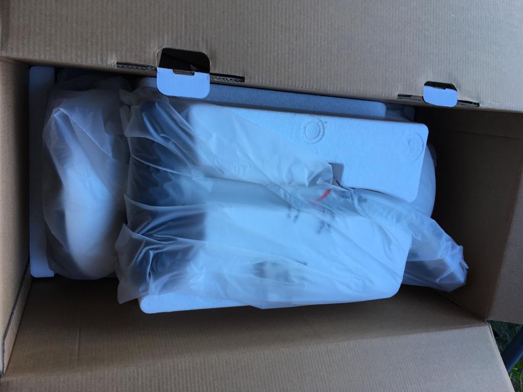

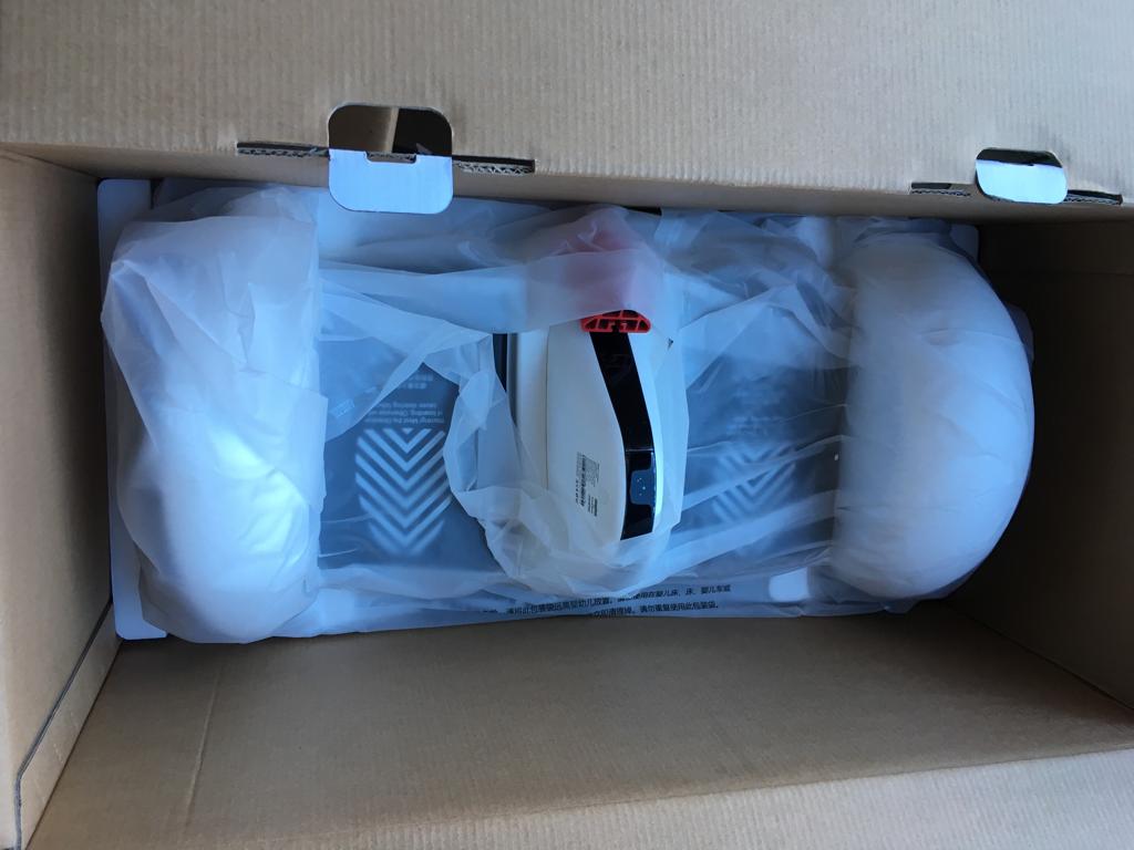

appena si apre c'è l'alloggio delle istruzioni, che sta su una sagoma di polistirilo che è la più grande di quelle che trovate dentro ed è questo che trae in inganno perchè si pensa di metterla per prima e invece va per ultima a mo' di calotta
61,8 KB
142,64 KB
67,27 KB
65,32 KB
sul fondo della scatola vanno i copri ruota ai lati e al centro la scatoletta con il carichino e gli accessori che quindi se lo reinscatolate dovete mettere per prima sul fondo
104,92 KB
Ma perchè ho dovuto rimetterlo nella scatola ? Ma ovviamente per rispedirlo indietro, in quanto l'ho rotto subito .

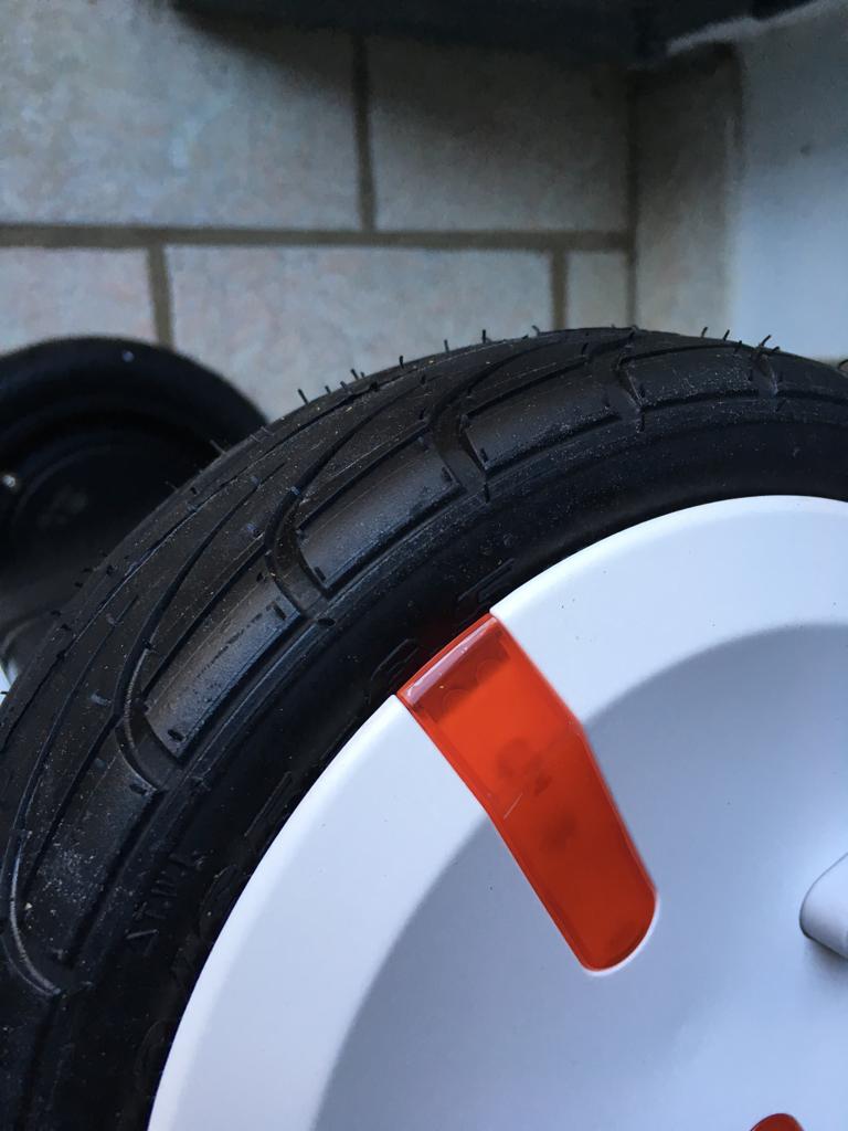

Il 3° pacco è arrivato a velocità sorprendente, in pratica dopo 48 ore avevo già il sostituto. Questa volta la batteria un po' di carica ce l'aveva. Molti in rete dicono che arrivino modelli usati ricondizionati, ad esempio con pneumatici consumati.
Quindi vi consiglio di guardare se ci sono almeno gli adesivi a posto, che gli pneumatici siano nuovi con i pelucchi, che ci siano gli adesivi con l'immagine dell'orma sulle pedane.
Il mio sembrava proprio nuovo:
62,12 KB
Tutti arrivano con le gomme praticamente sgonfie, quindi prima di tutto dare una gonfiatina.
Io consiglio all'inizio di gonfiarle meno di quello indicato dalla casa, perchè prenderete confidenza con meno timori.

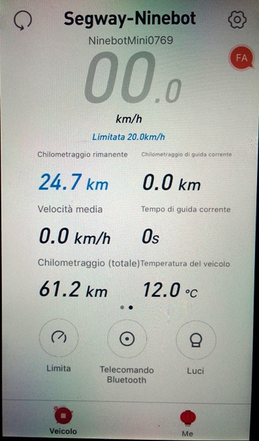

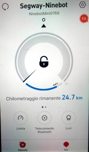

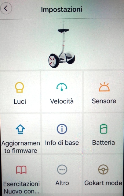

Comunque dopo averlo caricato a dovere e collegato la app, questa volta decido di non aggiornare il firmware per timore di un'altra frittata e per scoprire se con il firmware obsoleto ci sono dei problemi o va bene comunque.
La app è molto intuitiva e semplice da usare e permette di monitorare lo stato del mezzo e della batteria oltrechè volendo, anche pilotarlo direttamente dalla app come fosse un giocattolone radiocomandato.
Ma la cosa fondamentale è cimentarsi nel tutorial, infatti se non si viene promossi, la velocità del segway rimane bloccata a 1 o 2 km/h per evitare che ci si faccia male.

Comunque il software sblocca la velocità massima mi pare dopo 10 km di percorrenza e dopo 50 chilometri, obbliga a un tutorial di riepilogo e,forse, sblocca ancora un po' di potenza rendendo il mezzo più brioso . In pratica un corso di patente autodidatta a costo zero . Sul fronte sicurezza mi pare una buona cosa .
Poi ho letto in rete che ci sono i soliti hacker che sbloccano tutto, modificano tutto, ma quello lo sappiamo c'è su ogni cosa, so di gente che ha messo motori bmw nelle panda (e passava pure la revisione )

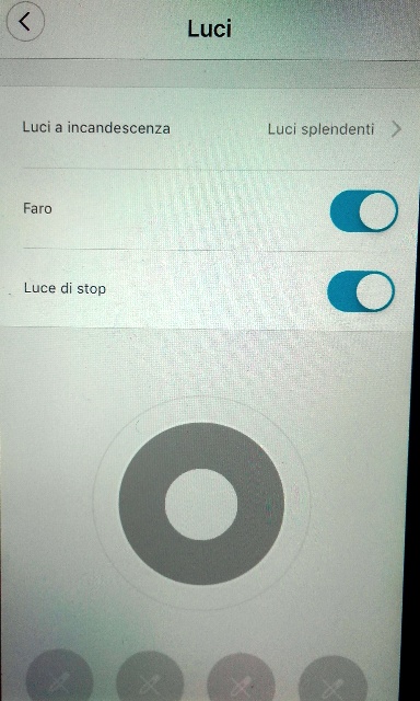

A proposito di sicurezza, il mezzo è dotato di luce posteriore "tamarra" , si può darle il colore che si vuole e anche impostare un effetto tra quelli presenti (tipo ad impulso, a onda, 2 colori ecc.)ma è anche disattivabile con la voce forse mal tradotta "luci splendenti" . Poi ha la luce di stop (disattivabile) , luci di direzione posteriori e 2 faretti bianchi anteriori anch'essi disattivabili e comunque con sensore crepuscolare.
87,59 KB
106,72 KB
96,18 KB
106,46 KB

scusa, job, tra le foto che hai postato in una mi pare di capire che la velocità è al momento limitata a 20kmh.... quindi questo segway cammina a 20kmh?
In realtà la velocità è autolimitata a 18 km/h e a differenza delle bipa, mantiene questo limite anche in discesa. Io sono assolutamente d'accordo con la scelta del costruttore , un veicolo del genere è ben gestibile fino a quella velocità, oltre può diventare pericoloso e anche spiacevole da condurre, prova a pensare che sei dritto in piedi, ti arriva tutta l'aria addosso senza un minimo di aerodinamica.

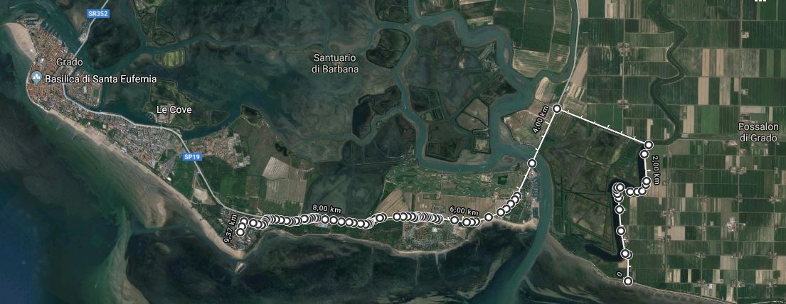

Per questo test, ho fatto un primo tentativo simulando un percorso potenzialmente interessante per i campeggiatori: i campeggi, nella località turistica di Grado , sono ad una certa distanza dalla cittadina , e proprio per questo, sono serviti da una bella ciclabile che ha pure l'illuminazione notturna.
177,68 KB
In realtà io sono partito quasi 6 km prima dei campeggi, da una località di interesse faunistico. Ecco il percorso:
98,07 KB
La giornata di test era molto fredda, sui 2°C sotto lo zero e per l'occasione mi sono fatto accompagnare da 2 bici pieghevoli potenziali rivali di questo mezzo, rispettivamente la nanoo elettrica ma per l'occasione, solo muscolare, e la Dahon Bullhead .
Alla partenza proviamo anche a fare discesa e salita alla ciclabile di Fossalon che porta però in direzione opposta al nostro obiettivo.
I primi km sono su strada in quanto non c'è una ciclabile di collegamento, nè marciapiedi, in questi casi, in teoria, il segway dovrebbe per regolamento muoversi sul lato strada opposto al senso di marcia, ma io seguo le bici .
Ci si innesta sulla ciclabile che porta a Grado dall'osservatorio faunistico della Val Cavanata.
Il fondo ghiaioso è poco piacevole con il segway, soprattutto perchè le corsie che si sono formate con l'uso non sono sufficientemente larghe
Finisce la sterrata proprio prima di salire sul ponte che collega l'isola di Grado, da qui in poi la ciclabile è tutta in asfalto di buona qualità.
105,65 KB
Da qui la ciclabile prosegue rientrando ad ogni ingresso di campeggio o villaggio turistico.
127,51 KB
Purtroppo la prima a cedere non è la batteria del Segway ma quella della telecamera, quindi ho ancora solo un breve filmato fatto col telefonino per mostrare l'ingresso ad un campeggio.
Già al settimo chilometro il segway mostrava 2 tacche di batteria, il freddo non perdona. Quando arriva ad un terzo della batteria non ti permette più di correre al massimo, ma solo tra i 10 e i 12 km/h proprio per preservare la batteria .
A quel punto ho capito che non sarei potuto tornare indietro, a meno di non ricaricarlo un po' in qualche bar di Grado.
A Grado Pineta ci è arrivato senza problemi, poco meno di 10 km.

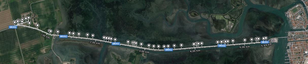

Nel 2° test ho simulato sempre un percorso interessante per un turista, e che ogni estate fanno sciami di tedeschi , ovvero quello di andare dalla città di Grado a visitare la basilica e i famosissimi mosaici nonchè gli scavi romani di Aquileia.
In realtà io sono partito dalla località Belvedere che sta tra Grado e Aquileia, sono andato a Grado, poi sono tornato a Belvedere e da lì sono andato ad Aquileia per poi tornare al punto di partenza.
Anche questo percorso è tutto su ciclabile.
Primo tratto Belvedere-Grado:
65,95 KB

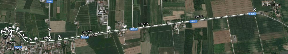

Secondo tratto: Belvedere-Aquileia
65,95 KB
Qui l'arrivo alla basilica, poi tornerò indietro, il segway ha esaurito le batterie dopo 20 km di percorso.
Responso finale: calcolando il freddo, ma anche che il percorso era del tutto pianeggiante e scorrevole e che, soprattutto, dopo due terzi di batteria non si può più viaggiare veloci nè quindi affrontare con brio salite importanti, direi che il suo range di utilizzo per non avere sorprese, e senza risparmio è sui 10 Km.
Probabilmente d'estate e con le gomme molto gonfie si può fare anche molto meglio .
