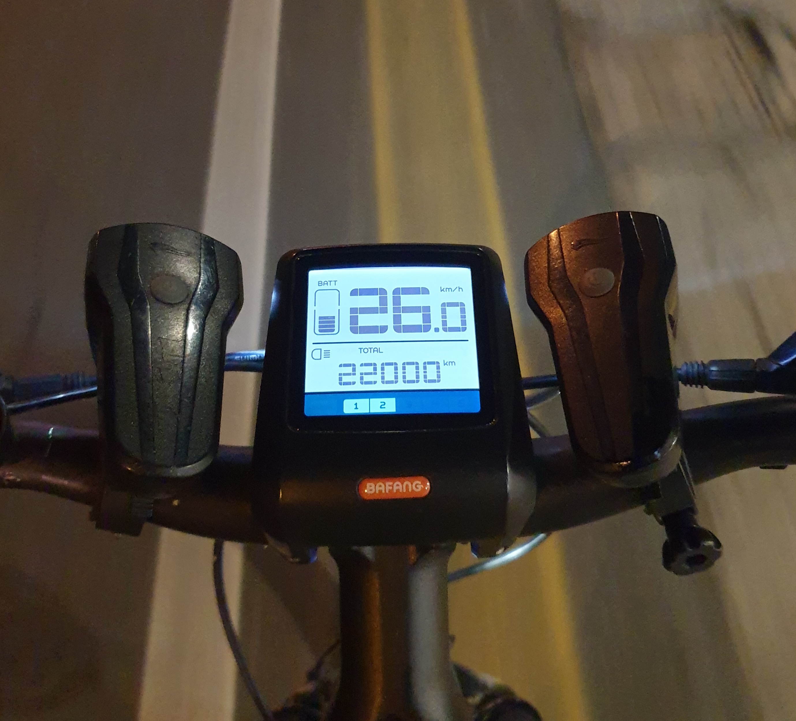

Inserito il - 28/08/2020 : 07:22:11  Mostra Profilo  Rispondi Quotando
Aggiornamento di fine agosto...
3124,23 KB
windfire
1932 Messaggi
Inserito il - 28/08/2020 : 08:48:31  Mostra Profilo Invia a windfire un Messaggio Privato  Rispondi Quotando
Ciao, posso chiedere che fari monti all'anteriore? sembrano potentissimi da una foto che hai postato
3124,23 KB
LUCARO
111 Messaggi
Inserito il - 28/08/2020 : 14:11:28  Mostra Profilo  Rispondi Quotando
Ciao, sono due fari a LED del Lidl. In offerta li pagai 4 anni fa circa 14€ circa l'uno, compresa la luce posteriore.
Vanno molto bene
