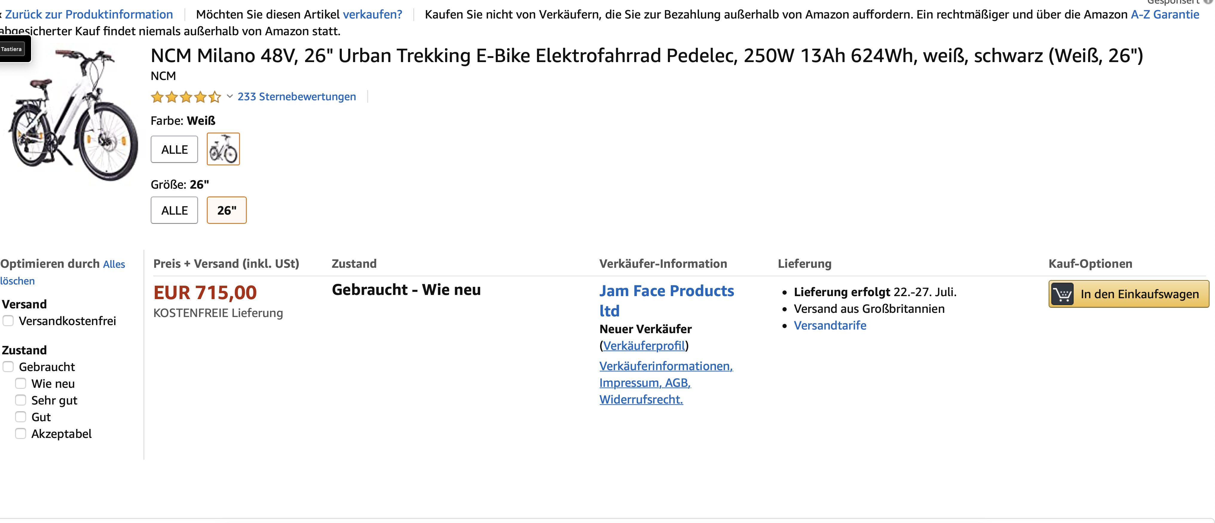

Ziokikko
500 Messaggi
Inserito il - 10/07/2020 : 21:34:37  Mostra Profilo  Rispondi Quotando
Nell'Amazzone tetesca c'è tutta la gamma della NCM anche se non disponibile
https://www.amazon.de/stores/NCM/page/C6195FAF-C5C6-49B4-9F7E-4CE84322B8D2?ref_=ast_bln
mentre in quella italiana ne mancano diversi
https://www.amazon.it/stores/page/36737A79-2BB9-4CB1-93CE-526A3A3042F5?ingress=3
Anche in Germania hanno il benefattore che vende le Milano usate a 715 pippi...
755,57 KB
36552 Messaggi
Inserito il - 10/07/2020 : 22:00:24  Mostra Profilo Invia a Barba 49 un Messaggio Privato  Rispondi Quotando
Ma dai, anche i teteschi di Cermania truffano???
