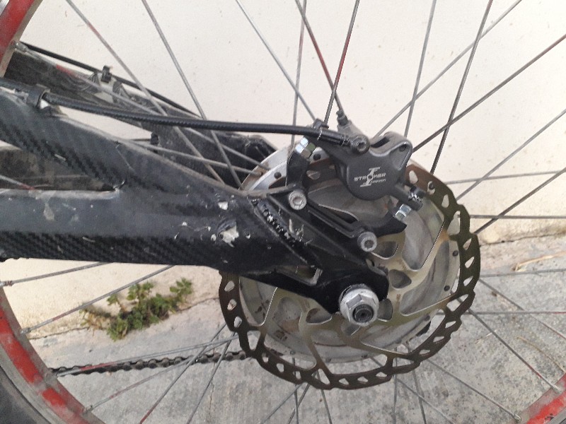

Quanto alle pastiglie direi che il difetto è ben evidenziato, non possono certo dirti che sono "consumate male", sono proprio troppo esterne rispetto al bordo del disco e si vede MOLTO bene...

Il mio errore è stato "fidardmi" degli altri e poi vedere che le Moscow che mostravano erano tutte Plus con freni idraulici e hanno la leva del freno più in alto e anche più piccolo forse quindi non si mette in mezzo.
-sandro-
582 Messaggi
Inserito il - 18/07/2020 : 12:55:14  Mostra Profilo  Rispondi Quotando
Comunque cercando non credo esista una pastiglia più lunga perché non ci andrebbe ad incastro.
36552 Messaggi
Inserito il - 18/07/2020 : 13:00:39  Mostra Profilo Invia a Barba 49 un Messaggio Privato  Rispondi Quotando
Nel senso che anche togliendo la coppiglia di fermo alle tue attuali pastiglie queste non scendono più a fondo nella pinza?
-sandro-
582 Messaggi
Inserito il - 18/07/2020 : 13:11:29  Mostra Profilo  Rispondi Quotando
Sì esatto o perlomeno sembra. E comunque non esistono pastiglie con il "gambo" lungo quindi è una soluzione irrealizzabile.
36552 Messaggi
Inserito il - 18/07/2020 : 13:34:59  Mostra Profilo Invia a Barba 49 un Messaggio Privato  Rispondi Quotando
Irrealizzabile no, ma è molto meglio se Leon Cycle ti manda una pinza diversa o comunque risolve il problema!!!

La risposta di Leon Cycle per il solco della pastilgia
Gentile cliente,
la informo che non c´é nessun difetto riguardante i freni. Sono stati concepiti cosi in modo da non consumare mai il 100% la pastiglia frenante per evitare che il metallo non crei danni al disco ruotante.
Cordiali saluti
Mit freundlichen Grüßen / Kind regards
Leon Cycle GmbH
Continuano a non capire, o fanno finta.

Capisco, in pratica loro sostengono che siccome la parte di pastiglia non consumata e sporgente andrà a contatto con quella opposta prima che il materiale d'attrito sia del tutto consumato impedirà alla parte metallica di sfregare sul disco del freno, una specie di "spia usura pastiglie" da poveracci...
In pratica ad un certo punto noterai che la bici non frena più perchè le pastiglie toccano una sull'altra, e a questo punto le sostituirai prima che facciano danni al disco!!!

E allora perché non è stato riservato lo stesso trattamento al disco anteriore? Non se lo merita? :D

Un meccanico di quei negozi "snob" (ex meccanico squadra corse Torpado) mi ha fatto un pippone per pastiglie consumate così... secondo lui mi sarei piantato prima o poi e finito in ospedale addirittura perchè avrebbe smesso di frenare di botto ero semplicemente andato li in bici a comperare le pastiglie... naturalmente ho ringraziato, sono tornato a casa e ho frullato un pò il supporto poi ci sono quelle cose che mi scordo di raccortare perchè sono un pò ... da vergognarsi... esco e sento uno strano rumore al posteriore, booh proseguo, sempre peggio... dopo 5 km mi fermo sotto un albero e comincio a cercare la causa... avevo limato troppo e il disco, non tondo ma fatto a scalini, nel punto più alto consumava letteralmente la pinza
Quindi ho messo una rondella e ancora è così da un paio d'anni...
36552 Messaggi
Inserito il - 21/07/2020 : 17:35:30  Mostra Profilo Invia a Barba 49 un Messaggio Privato  Rispondi Quotando
Evidentemente il disco anteriore viene considerato meno "a rischio" perchè più visibile!!!
Personalmente farei ribassare la pinza da un bravo fresatore (non fare come Andrea perchè poi la bici frena male) fino a far lavorare correttamente le pastiglie.

Ma secondo voi, sinceramente, sono stati davvero concepiti apposta per quello?
Per me è una scusa...

Ragazzi la Ncm Milano ha lo stesso identico problema, se ne parlava qualche mese fa qui:
http://www.jobike.it/forum/topic.asp?TOPIC_ID=76045&whichpage=38
A circa metà pagina...
Modificato da - Chris78 in data 21/07/2020 18:50:48
36552 Messaggi
Inserito il - 21/07/2020 : 21:09:58  Mostra Profilo Invia a Barba 49 un Messaggio Privato  Rispondi Quotando
@Sandro: Se vuoi toglierti ogni dubbio residuo basta che tu controlli una cosa, togli la pastiglia esterna e controlla se il "pistone" meccanico che la preme contro il disco è centrato rispetto alla pista frenante oppure è decentrato come la pastiglia, se anche lui risulta troppo "esterno" allora la NCM ha fatto una cazzata, se invece risulta centrato ma è solo la pastiglia ad essere decentrata allora potrebbe anche trattarsi di una scelta costruttiva...
Controllo nei prossimi giorni e ti faccio sapere...

Ecco la risposta del perché allora non hanno fatto lo stesso al freno anteriore

Ora ho risposto per me non ha senso che prima mi dicono che un è un errore per la parte dietro e poi per il davanti "non hanno questa informazione?". Mi sembra tanto una presa per il cxlo...
Ho anche detto che è pericolo avere il solco perché potrebbe non frenare più!

Certamente, non appena le due "sporgenze" che si fronteggiano vengono a contatto tra loro l'efficienza della frenata diminuisce drasticamente, e oltretutto anche in condizioni "normali" la superfice di contatto tra disco e pastiglie è comunque inferiore al solito e la bici frena meno di quanto dovrebbe.
Un amico fresatore e ti togli il problema!!!

Scusami, mi è venuto in mente che abbassando la pinza in modo che le pastiglie lavorino bene potresti perdere del tutto l'accesso (già difficoltoso) alla brugola di regolazione della pastiglia interna, se hai voglia prova a controllare!!!

Gentile Cliente,
purtroppo le restizioni di Amazon non mi consento di inviarle un link diretto. Tuttavia puó cercare su Google Tektro e contattare il supporto. Tektro é il produttore del nostro sistema frenante.
Cordiali saluti
Quindi ora è colpa di Tetkro che la pastiglia non tocca tutto il disco visto che sia il frontale e dietro sono loro?

Come ho scritto sopra controlla che abbassando la pinza non si precluda completamente l'accesso alla brugola di regolazione della pastiglia interna, se è così non c'è niente da fare se non molare preventivamente la parte del materiale di attrito che sporge dal disco del frno, almeno non
si forma il gradino!!!

@Sandro: ho dato un'occhiata al freno posteriore: sembra che anche in questo caso sia 1/2 mm più alta la pastiglia rispetto al disco, se riesco domani faccio foto.
Comunque la bici è bellissima e sembra qualitativamente valida, è vero che quella che stavo usando è una vecchia mtb di circa 25 anni fa....
