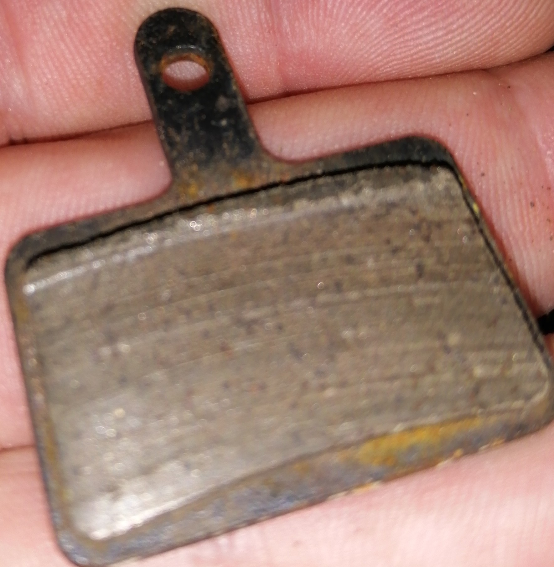

Inserito il - 12/10/2019 : 21:11:15  Mostra Profilo Invia a andrea 104KG un Messaggio Privato  Rispondi Quotando
Io che faccio fuoristrada cambaio le pasticche una volta al mese, quest'estate le avevo messe al 28 giugno e poi non le ho guardate a fine luglio e a metà di agosto sono arrivato al ferro e ho troncato anche la molletta che le allarga

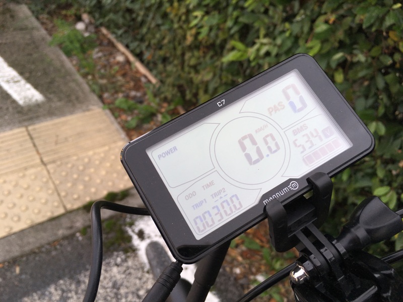

Intanto oggi nuovo test: ho fatto 30 km a motore spento !
Ebbene non ho consumato zero perchè la batteria è calata di 0,2 Volt da 53,6 V a 53,4 V .
A motore spento posso viaggiare in piano senza affanni a 18 km/h , con un po' d'impegno posso stare a lungo tra i 20 e i 23 km/h, posso dire che la bici è ben pedalabile e si ha una bella sensazione che lo sforzo impresso si traduca subito in una bella spinta (più con la gamba sinistra che con la destra chissà perchè, la sinistra non è la mia gamba "forte" ) . L'assetto verticale, almeno per il mio fisico, favorisce anche cadenze elevate che se invece sto chino sul manubrio non mi riescono.
Comunque ho notato con piacere che adesso ho ripreso un po' di gamba rispetto a qualche mese fa che ero a zero, vuol dire che la NCM un po' mi ha allenato durante tutti questi test
Un consiglio a IM_76 : nei percorsi che vuoi allenarti, adesso che cominci ad andar bene, comincia a scalare le marce, se vai al massimo, vai in sesta invece che in 7 e aumenta la cadenza, scoprirai che senza accorgerti, sarai sempre più in grado a tenere cadenze più alte e marce più basse e vedrai come fili fino a scoprire che puoi tenere medie elevate anche in 3 e 4 marcia e anche senza motore. Io, oggi, che andavo solo a muscoli, andavo a 22-23 km/h in terza, senza grande fatica .

job ha scritto:
149,42 KB
azz, il display magnum non si può attaccare al posto dell'originale? ha forma diversa?
7772 Messaggi
Inserito il - 14/10/2019 : 09:13:37  Mostra Profilo Invia a job un Messaggio Privato  Rispondi Quotando
L'ho scritto qualche post precedente: si, è diverso e comunque l'L7 di serie non è separabile dal morsetto, è tutt'uno in plastica. Sul C7 sul retro piatto invece ci sono 2 fori filettati , ma non mi hanno mandato anche il supporto da mettere al manubrio e non ho la più pallida idea di come sia fatto e se si trova qualcosa da adattare .

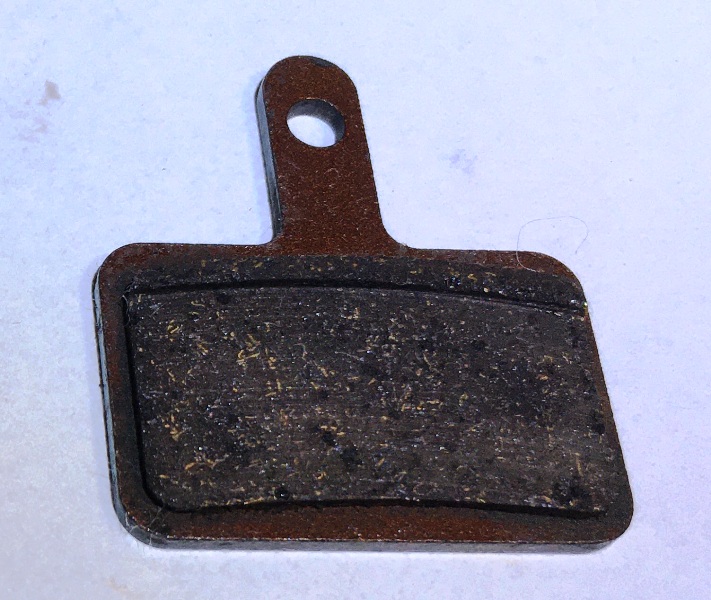

Ho tirato giù le pastiglie posteriori e ho trovato che hanno uno scalino superiore, quindi immagino voglia dire che il disco non viene pinzato da tutta la pastiglia . Secondo voi a cosa è dovuto e come rimedio ? (oltre che a prendere le pastiglie nuove s'intende)
Mi è venuto il terrore che la ruota non sia posizionata correttamente nei forcellini.

Si, c'è un problema di adattamento tra pinza e disco del freno, intanto controlla che l'asse della ruota posteriore raggiunga il fondo delle asole dei forcellini e se non lo fa usa una lima per togliere la vernice che talvolta impedisce il corretto montaggio, se invece il montaggio risultasse corretto allora c'è stato proprio un errore del costruttore nell'assemblaggio dei pezzi, ha semplicemente usato una pinza per dischi di diametro maggiore!!!

Lo ha sempre fatto anche a me sul posteriore.
Davanti il disco è da 180 mentre dietro da 160.

Inserito il - 19/10/2019 : 14:59:49  Mostra Profilo  Rispondi Quotando
La ruota entra bene nel forcellino l'ho visto di persona quando ho cambiato i copertoni.
E se si limasse di mezzo millimetro la pinza?
Comunque nella pratica non comporta nessun problema in quanto se ben regolata blocca la ruota in un attimo.
15183 Messaggi
Inserito il - 19/10/2019 : 19:37:25  Mostra Profilo Invia a andrea 104KG un Messaggio Privato  Rispondi Quotando
Non c'è un reggi pinza? Limate un mm quello...
Sergiom2
3797 Messaggi
Inserito il - 19/10/2019 : 20:00:09  Mostra Profilo  Rispondi Quotando
Cosa intendi per reggipinza?
La pinza si avvita sul telaio tranne quella anteriore che ha l'adattatore da 160 a 180.
Intendevo limare la battuta della pinza in modo da farla scendere di un mezzo millimetro.
15183 Messaggi
Inserito il - 19/10/2019 : 21:49:20  Mostra Profilo Invia a andrea 104KG un Messaggio Privato  Rispondi Quotando
di solito le pinze sono collegate appunto con un adattatore, abbassa l'adattatore, io l'ho fatto tante volte, è un pezzetto che costa pochi euro...
5,14 KB
forse diciamo la stessa cosa ma non ci capiamo
Sergiom2
3797 Messaggi
Inserito il - 19/10/2019 : 21:54:51  Mostra Profilo  Rispondi Quotando
C'è solo davanti
Porta da 160 a 180
Dietro è 160 e non c'è nessun adattatore
15183 Messaggi
Inserito il - 19/10/2019 : 22:03:07  Mostra Profilo Invia a andrea 104KG un Messaggio Privato  Rispondi Quotando
allora lima il telaio un mm non succede niente... io le pinze non le toccherei

Non metto in dubbio che la bici freni, ma penso che se il disco non raggiunge il bordo esterno delle pastiglie è altrettando probabile che una porzione interna del disco stesso non lavori, e questo diminuisce la superfice di contatto tra pastiglie e disco e quindi la frenata!!!
Hanno montato una pinza da 18Cm su un disco da 16Cm, quindi invece di limare il telaio personalmente limerei la pinza che è la vera colpevole, oppure acquisterei per pochi soldi una pinza adatta per dischi da 16Cm: Il telaio è l'ultima cosa da toccare!!!

Pensavo che le pinze fossero tutte per dischi da 160.
Infatti esistono gli adattatori da 180 e 200
Inoltre un solo mm di scalino mi sembra poco. Sono 2cm tra 180 e 160.
Lo scalino dovrebbe essere di un centimetro.
Sbaglio?
