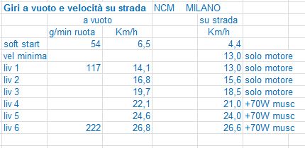

Stamattina ho voluto testare l'autonomia della bici. Ho fatto un "impensabile per me" giro di 61 km. Di più non ho potuto fare causa moglie e figlio. Sono partito con batteria caricata tutta la notte, gomme a 3.5 bar, peso 83 kg più 1kg sul portapacchi, ho pedalato sempre con assistenza 6, per 50 km abbondanti, ho fatto 120 pedalate al minuto con rapporto 7, mentre per 10km ho fatto la pedalata simbolica. Sono rientrato con il display che era appena passato dalla terza tacca di carica della batteria alla seconda (la batteria aveva 2 tacche accese). Quindi non so quanto sia l'autonomia totale della bici nelle condizioni appena descritte ed in pianura, però mi sono ricreduto circa l'autonomia. Credo che 80km siano fattibili!

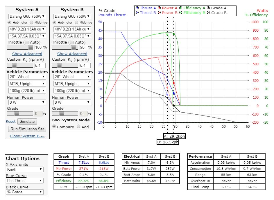

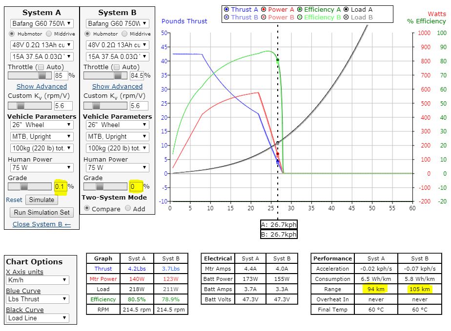

Inserito il - 07/10/2019 : 15:15:52  Mostra Profilo Invia a job un Messaggio Privato  Rispondi Quotando
titleist82 ha scritto:
a questo punto sarebbe interessante capire l'effetto su autonomia e consumi dell'andare oltre i 25km/h. se il motore è corto, immagino che sia sub-ottimale andare oltre certe velocità e i consumi aumentino considerevolmente.
No, immagini male che sia sub-ottimale alla massima velocità, il motore se lasciato correre fin dove può, è al suo regime ottimale. Ti ricordo che i 26,5km/h sono tagliati arbitrariamente dalla centralina, ovvero è come se tu aprissi l'acceleratore al 90% , il rendimento praticamente non cambia (anzi è leggermente inferiore a manettino parzializzato) . Certamente consumi di più ma per la nota legge che il consumo aumenta al quadrato della velocità .
Qui sotto riporto una curva secondo me molto realistica del motore della NCM . La simulazione A mostra la curva motore al 100% dell'acceleratore , mentre la B al 90% ponendo che si proceda teoricamente senza pedalare (aiuto muscolare zero), su una mtb con peso complessivo di 100kg procedendo in perfetta pianura e senza vento contrario.
Come si può leggere dagli specchietti sottostanti il grafico, il rendimento è praticamente identico, ma percorreresti 55 km alla massima velocità concessa dal motore , mentre se parzializzi l'acceleratore al 90% (o metti assistenza 6 nella NCM con ruota 26") vai a 26,5 e riesci a percorrere 63 km .
144,47 KB

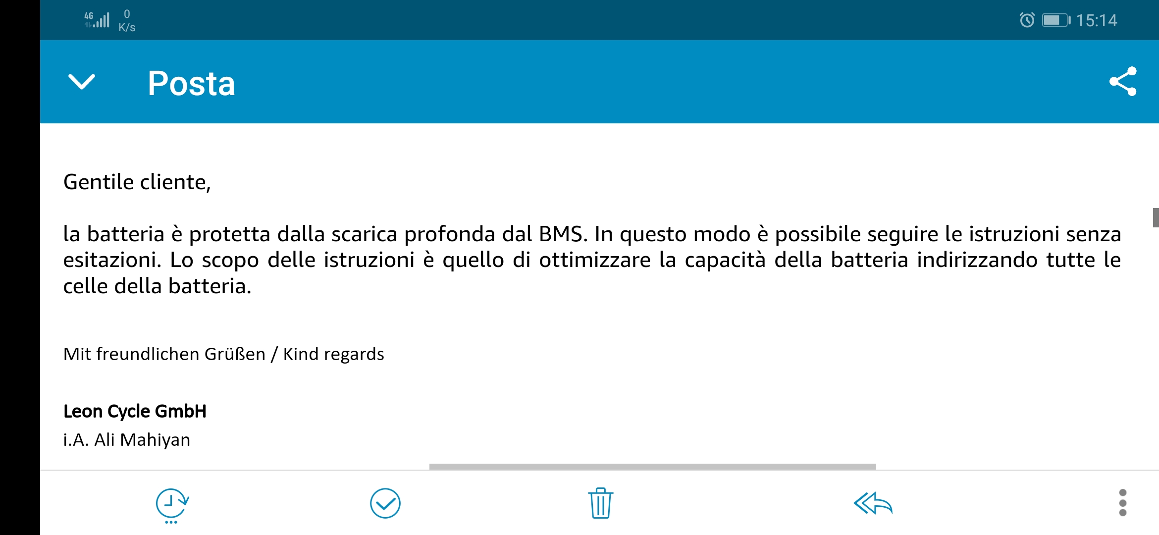

Inserito il - 07/10/2019 : 15:17:07  Mostra Profilo  Rispondi Quotando
Altra risposta da Leoncycle
242,42 KB

Inserito il - 07/10/2019 : 17:03:25  Mostra Profilo Invia a job un Messaggio Privato  Rispondi Quotando
Sergiom2 ha scritto:
Scusa @Job ma Pixbuster di km ne ha fatti 90.
La simulazione è a 0 W potenza umana.
Pix scrisse: A livello 6 (massimo) set 3, si percorrono - a 20°C di temperatura ambiente – 88km marciando a 26.5km/h per tutto l’arco della prova e con uno sforzo applicato ai pedali di 70W
Con aiuto di 70W muscolari, i conti tornano, poi, o Pix ha fatto un percorso tipo calvario, col motore che staccava per poi riattaccare continuamente col solito ritardo pauroso, oppure, se è riuscito a tenere una velocità costante con il motore sempre acceso, vuol dire che il percorso anche se impercettibilmente un po' di salita l'aveva.
In questa simulazione (non posso simulare 70 W, ma 75) , si nota come una pendenza media del solo 0,1 % abbassa l'autonomia un bel po' lasciando gli altri parametri inalterati:
141,74 KB

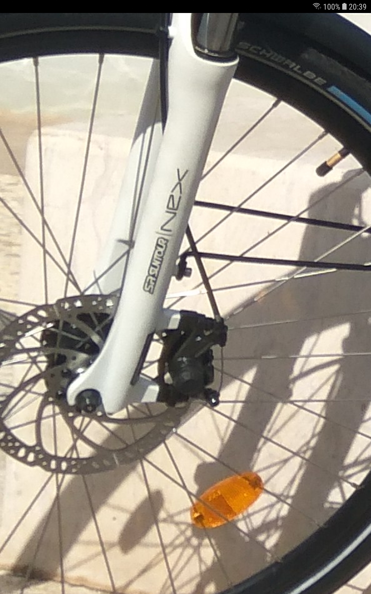

Inserito il - 10/10/2019 : 20:42:23  Mostra Profilo  Rispondi Quotando
Vedi che il cavo del freno anteriore fa una curva. Non dovrebbe farla. È lento!!!
928,66 KB

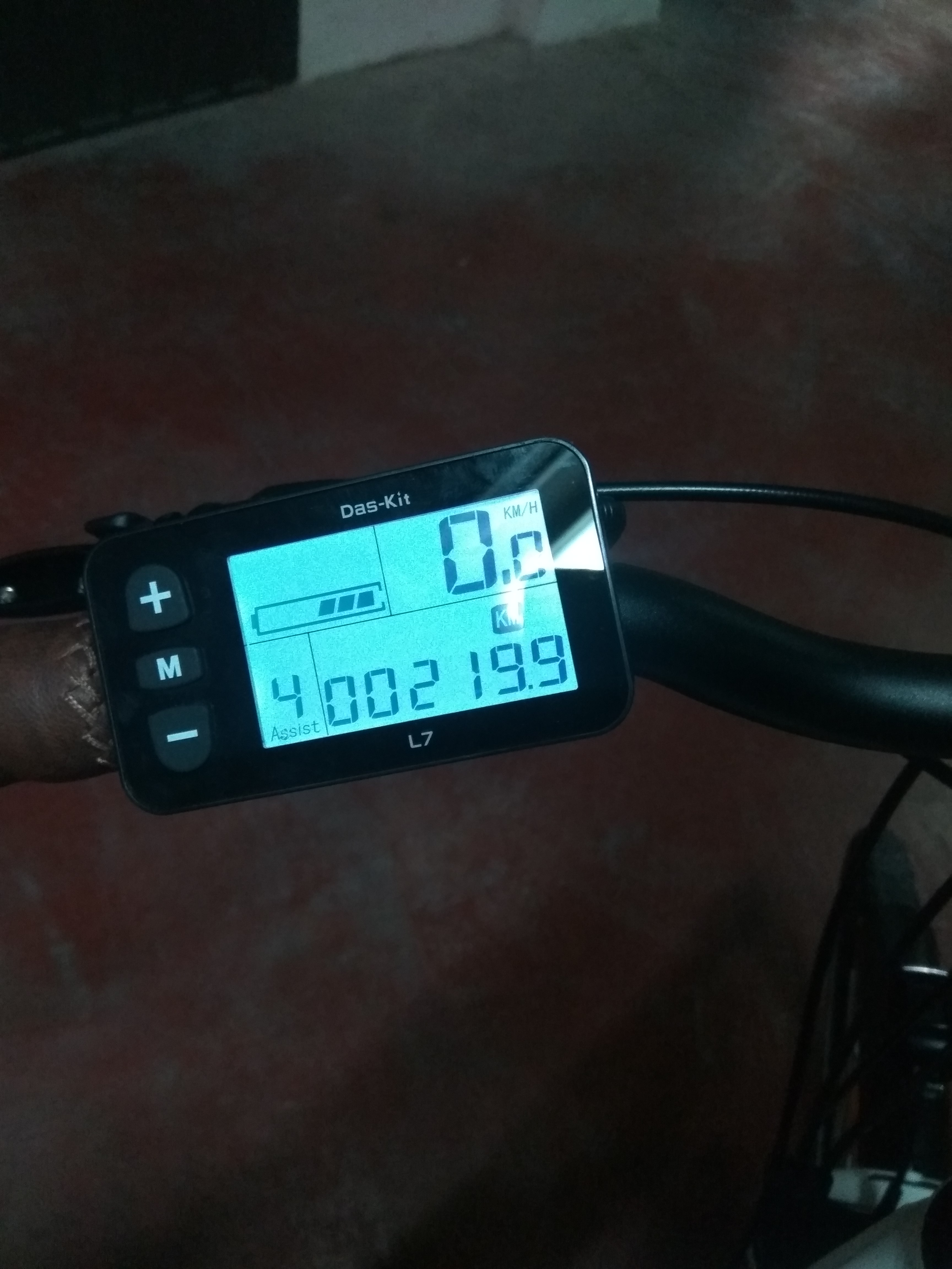

Ma quindi fai 40 km al giorno?
Sono tanti!
La ricarichi tutte le sere?
Oggi 52km. Compreso la pausa pranzo. Al ritorno con la batteria non più carichissima non superavo i 29 km/h, mentre stamattina andavo a 32.
1617,54 KB
Dopo 52 km avevo ancora 3 tacche di batteria. I km totali fatti non sono reali, la metà sono con ruota settata a 20". Comunque la pressione delle ruote va controllate spesso, domenica le avevo gonfiate a 3,5 bar, oggi le ho dovute riprendere nuovamente, erano scese entrambe a 3.
928,66 KB
Grazie Sergio, come faccio a tirarlo?
Sergiom2
3797 Messaggi
Inserito il - 10/10/2019 : 20:52:20  Mostra Profilo  Rispondi Quotando
Anche la boccola della guaina è storta.
Devi allentare con una brugola e tirare il cavo con una pinza. Se vedi il posteriore è quasi dritto.
Ma chi te li ha registrati?
Il biciaio mi è sostituito il disco posteriore sabato. La lasciai il venerdì sera e la ritirai sabato mattina. Sicuramente il freno anteriore non l'avrà visto proprio, ed io non ho controllato. La riporterò. Ti ringrazio
Sergiom2
3797 Messaggi
Inserito il - 10/10/2019 : 21:04:57  Mostra Profilo  Rispondi Quotando
Ma se lo fai facendoti aiutare è meglio.
Il cavo deve essere teso tra la guaina e la regolazione in basso.
Allora
Svita la brugola in basso
Tira il cavo con una pinza
Il cavo deve essere teso.
Poi regoli l'escursione della pinza.

La forcella si regola togliendo i capouccetti di plastica.
Io l'ho messa al minimo. In pratica svitando.
Allora
Credo di aver capito, però lo farò fare dal biciaio, così vedo come fa. Grazie anche per avermi indicato la regolazione della forcella.
Sergiom2
3797 Messaggi
Inserito il - 10/10/2019 : 21:30:29  Mostra Profilo  Rispondi Quotando
Vedi come fa...
Ma è semplice basta solo saperlo...
Io la forcella l'ho messa al minimo e mi trovo benissimo.
Ma qui è un susseguirsi di buche...
Tenerla più rigida va bene su strade poco dissestate.
IM_76
219 Messaggi
Inserito il - 10/10/2019 : 21:37:24  Mostra Profilo  Rispondi Quotando
Vedi come fa...
Ho appena visto un video per tirare il cavo del freno.. sembra facile. La strada extraurbana che faccio è in buonissime condizioni, il problema sono le strade in città a Brindisi, ce ne sono alcune malridotte, piene di buche. L'altro problema sono i dossi artificiali... Tra buche e dossi il motore stacca e attacca..
Modificato da - IM_76 in data 10/10/2019 21:41:23
Sergiom2
3797 Messaggi
Inserito il - 10/10/2019 : 21:50:25  Mostra Profilo  Rispondi Quotando
Il cavo devi tirarlo con una pinza e poi tenendolo sempre tirato regoli il resto!
Sergiom2
3797 Messaggi
Inserito il - 10/10/2019 : 21:53:00  Mostra Profilo  Rispondi Quotando
Poi devi regolare anche l'ammortizzatore della sella.
IM_76
219 Messaggi
Inserito il - 10/10/2019 : 22:03:26  Mostra Profilo  Rispondi Quotando
Quello l'ho già fatto, ho svitato un pò, adesso ammortizza bene.
Sergiom2
3797 Messaggi
Inserito il - 10/10/2019 : 22:11:36  Mostra Profilo  Rispondi Quotando
Parlavo dei freni
Non dite che non frenano se non sapete regolare!!!
36552 Messaggi
Inserito il - 10/10/2019 : 22:20:41  Mostra Profilo Invia a Barba 49 un Messaggio Privato  Rispondi Quotando
Scusate, la NCM ha ben due registri per tendere il cavo (uno alla leva del freno e uno sulla pinza) quindi perchè tirate il cavo allentando il morsetto?
Prima si usano i registri, e solo quando sono oramai al massimo si lavora sul cavo direttamente...
Sergiom2
3797 Messaggi
Inserito il - 10/10/2019 : 22:28:09  Mostra Profilo  Rispondi Quotando
Perché se il cavo è lento hai voglia a stringere le regolazioni!
