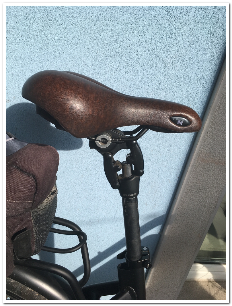

Io adesso ho fatto 2 upgrade:
- cambiato reggisella per 2 motivi: 1) ho la netta sensazione che l'ammortizzatore sella originale che da nuovo faceva sufficientemente il suo dovere, adesso si sia ammosciato e non assorba un gran che. 2) avevo già in casa un suntur usato con molta soddisfazione su altre biciclette, quindi perchè non usarlo ?
727,92 KB
Pro: confort miglioratissimo, neanche paragonabile con l'ammortizzatore originale.
Contro: un leggero calo delle pedalate al minuto che riesco a sostenere prima di sobbalzare sulla sella.

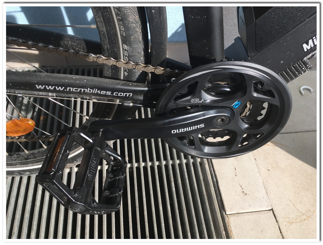

- l'altro upgrade è temporaneo: ho montato, per prova una guarnitura tripla da 42-32-22 denti con deragliatore "a salvietta" . La mia idea è di capire quali sarebbero i rapporti che mi piacerebbe avere. Infatti io mi trovo bene al 90% con quelli standard, che però non coprono bene 2 situazioni:
1) se la parte elettrica mi dovesse abbandonare per strada, o per guasto o per esaurimento batteria, non sarei in grado di pedalare su salite anche moderate .
2) In caso di salite veramente notevoli e prolungate per più chilometri, penso si possa evitare l'arrosto del motore solo con un adeguato apporto muscolare e tenendo velocità molto basse .
Io credo che per sopperire ai 2 casi ci vogliano rapporti demoltiplicatori, ovvero serve la corona piccola da 22, mentre probabilmente quella in mezzo da 32 non serve a molto essendo il pignone più grande posteriore da 28 denti .
Ma vedremo con prove stradali .

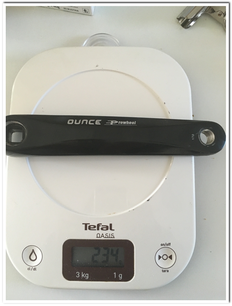

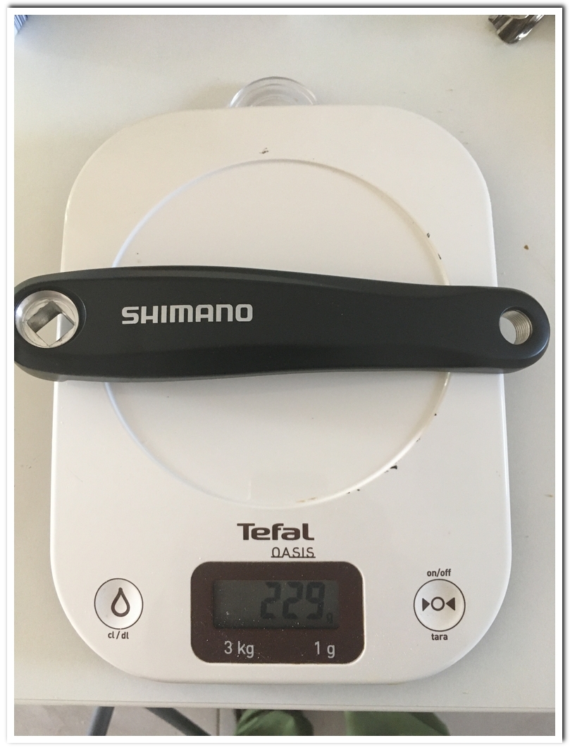

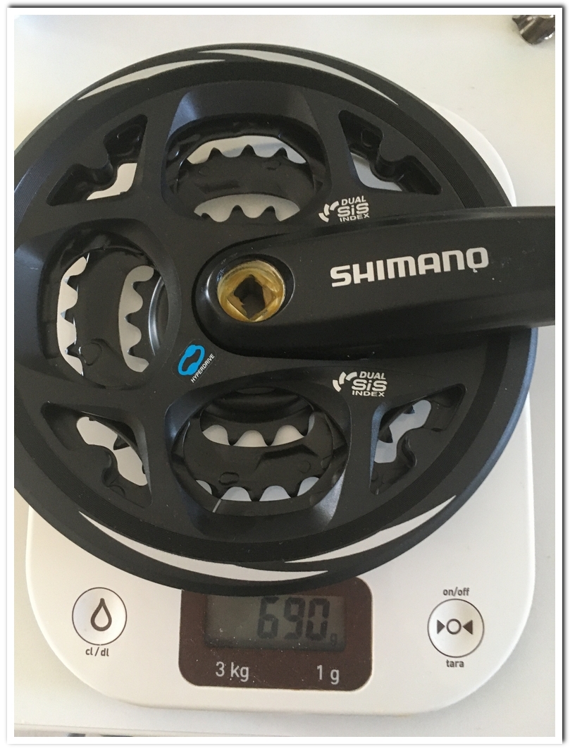

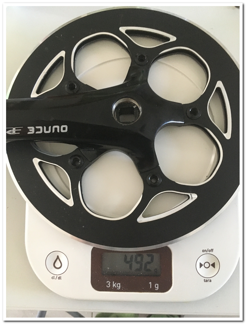

Per pura curiosità, visto che non saranno i pesi della guarnitura a spostare gli equilibri, ho pesato le 2 guarniture:
537,29 KB
543,62 KB
Notare che il foro quadro non è posizionato con la stessa angolatura nelle 2 guarniture, quindi, gioco forza va sostituita anche la pedivella sinistra.
469,85 KB
477,2 KB

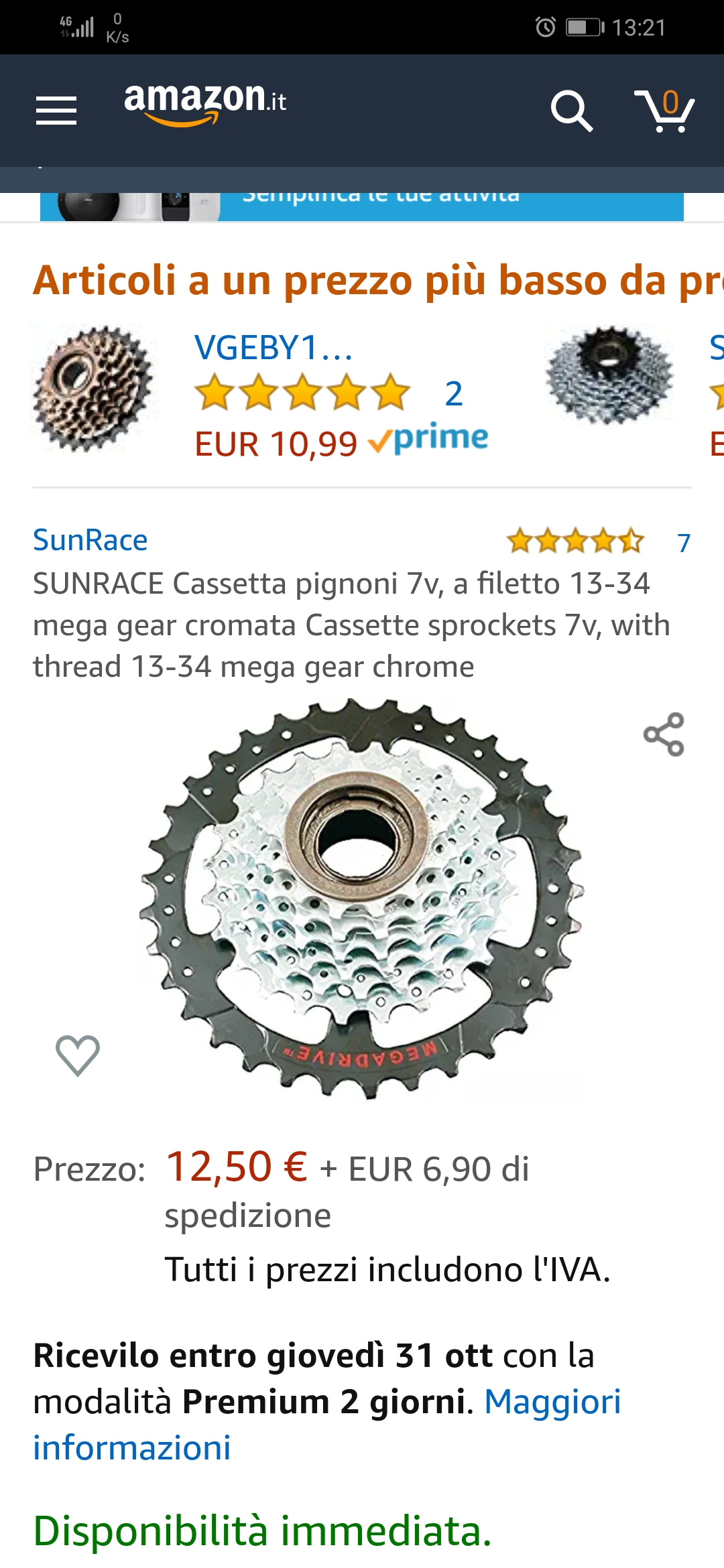

Visto che al 90% ti trovi bene con i rapporti attuali, perché non cambi i pignoni con un megarange tipo questo?
13-34
676,8 KB
13-34
E' una delle opzioni quando finirò gli esperimenti con la tripla, ma con il 48-34 non vado certo dappertutto.
Oggi pomeriggio prime prove:
la prima cosa strana è che con la corona piccola davanti mi sarei aspettato fosse andata bene con i pignoni più grandi e male con il piccolo, invece va bene con il 28 , ma anche con il 14, il più piccolo, e invece salta sugli intermedi , perchè ? Catena troppo lasca ?
Con la corona grande vanno su tutti i rapporti, ma si sentono rumorini con il 28 e questo me l'aspettavo perchè è assai più esterna dell'originale. Con quella in mezzo mi pare nessun problema.
Con la 32 si può fare quasi tutto, condivido la tua scelta, Sergiom, se non si vuole usare la bici anche come mezzo d'allenamento alle alte velocità, e non si ha l'acceleratore. Permette di ripartire in salita e anche aiutare molto il motore nelle salite cattive.
Purtroppo però, mi pare che in alcuni casi non sia sufficiente per i miei 2 scopi (molto rari a dir la verità, finiti i divertenti test chissà mai se farò ancora certi percorsi tanto meno in soli muscoli) .
Invece con il 22/28 in effetti, ho visto che puoi cavartela a soli muscoli quasi dappertutto con velocità minime, anche 4 km/h se necessario, meno che a piedi si, ma se il motore è morto, spingere a piedi 30 kg di bici non è divertente. Leggo che Nando ha usato addirittura il 22/36 ,bè con quello e frullando sarei quasi inarrestabile anche a muscoli .
Per il secondo scopo, ho fatto fatica oggi a trovare un luogo adatto, però su un paio di sterrati in salita con sassi enormi in effetti per restare sulla soglia tra i 6 e gli 8 km/h , di più o avrei spaccato la bici o avrei perso il controllo e mi sarei spaccato io, la 22 ha risolto mentre con la 32 la bici mi sfuggiva di mano.
In effetti nei percorsi di oggi fatti appunto pianissimo (quasi sempre sotto i 10 km/h) e con il minimo di gas necessario, il motore non ha mai scaldato , ma vediamo se riesco a fare il test definitivo domani o dopodomani sulla salita più lunga e cattiva che trovo (e in asfalto) .

Io ho il bauletto quasi a sbalzo perché ho il suntour che arretra la sella. Ma lo carico anche con 10 kg. Mai avuto il benché minimo accenno di sollevamento della ruota anteriore!
Penso che sia solo perché il peso del ciclista è ben distribuito tra i due assali.
