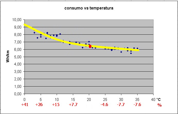

ciao ieri mi sono deciso a provare a puntare cima grappa partito da romano d'ezzelino dove abito con la moscow equipaggiata con le 2 batterie cariche non faceva così freddo come mi sarei aspettato il freddo qui è arrivato oggi. Partito alle 10 ero a campo solagna alle 10.50 (circa 11 km dalla partenza ) a 1030 m. di quota messo k-way via fino a ponte san lorenzo praticamente 5 km pianeggianti (quota 1050) trovate 2 o 3 macchine lungo la strada circa 50 60 cm di neve ma la strada pulita, giro a destra per cima grappa bella giornata con qualche velatura temperatura intorno allo 0 passo val dea giara, cibara, vari ingressi stradali per le malghe del grappa (stradine bloccate dalla neve), passo rifugio Coston a questo punto non manca molto la batteria segna ancora 2 tacche faccio quasi tutta la salita con il rapporto 2 davanti 1 2 3 dietro nei tratti più duri passo all' 1 davanti assistenza 2 o 1 di colpo manca l'assistenza anche se segnava ancora 2 tacche cambio batteria arrivo al bivio per il rifugio scarpon a sx a 800 m. proseguo per il grappa c'è la sbarra di divieto al transito per pericolo slavine mancano 2 km decido di proseguire la strada qui è 'bianca' ma salgo senza problemi arrivo dopo 5 minuti c'è qualche escursionista a piedi che si lamenta perchè il rifugio è chiuso ed anche il bivacco ma d'altronde siamo tutti fuorilegge (fuori comune) il panorama qui è stupendo si vede la laguna di venezia faccio qualche foto (vedrò se riesco a postarle) ho fatto 25 km sono le 11 50 mangio uno snack quasi sereno temperatura -2 mi vesto e comincio la discesa prudenza nel tratto innevato al bivio giro per scarpon a meno di un km ma anche questo è chiuso nella discesa realizzo (ma l'avevo già fatto)che i freni non sono certo il pezzo forte di questa bici( devo provare a cambiare le pastiglie) faccio una pausa a campo solagna poi tutta una tirata fino a casa all'una e 10 arrivo. Fatti 52 km sono soddisfatto come sale avendo la ruota impostata a 20'' 175 il tachimetro ovviamente è falsato ma non salgo ''mai'' a meno di 8 che trasformati(8+40%=11,2 km/h) alla prossima!!!!
14779 Messaggi
Inserito il - 16/01/2021 : 17:49:26  Mostra Profilo Invia a andrea 104KG un Messaggio Privato  Rispondi Quotando
Ma la prima batteria era completamente carica? Faccio fatica a stimare i km di salita non conoscendo le zone, ma sembra che non duri tanto, nonostante la temperatura.
Sergiom2
3797 Messaggi
Inserito il - 16/01/2021 : 18:31:59  Mostra Profilo  Rispondi Quotando
Le batterie con temperature intorno a 0 gradi non durano molto.

Inserito il - 16/01/2021 : 18:37:59  Mostra Profilo  Rispondi Quotando
Questo è il grafico di Pix.
Si nota che a 0 gradi una batteria dura fino al 41% in meno rispetto a 20 gradi.
53,28 KB
mi ha 'lasciato' al 22 esimo km del percorso in salita devo dire che sono salito piuttosto veloce cercavo di mantenere la cadenza delle 60 ped/min costanti variando i rapporti e l'assistenza a seconda DELLA PENDENZA
stefa67
109 Messaggi
Inserito il - 17/01/2021 : 00:07:44  Mostra Profilo  Rispondi Quotando
poi devo verificare se la batteria della moscow abbia perso qualche watt/ora rispetto a quello della milano devo provare le 2 batterie sulla stessa bici
