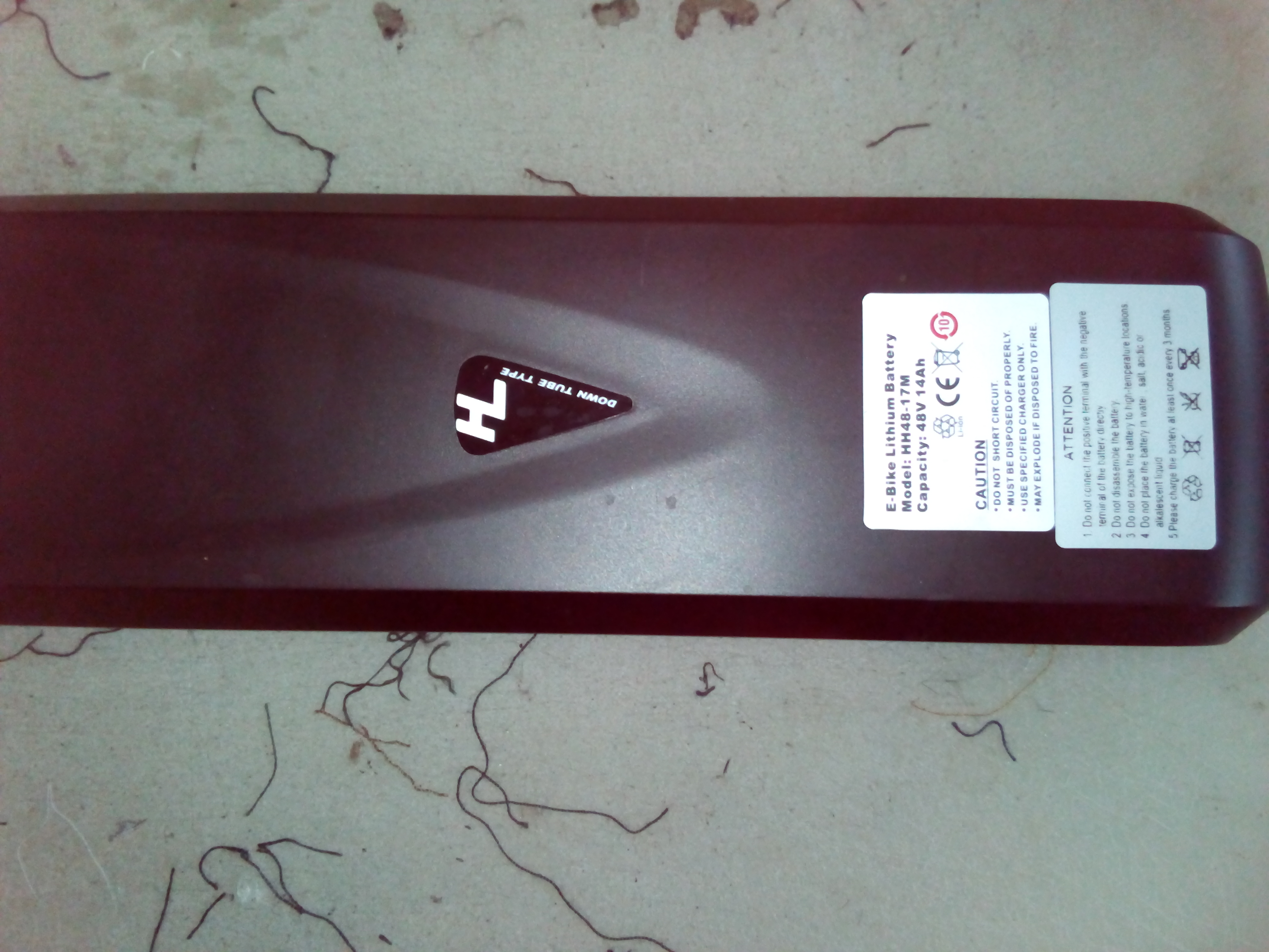

salve la mia emtb ha come batteria un 14Ha 48v.questa in foto alimenta un hub da 1000w.
2175,16 KB
vorrei metterci in parallelo questa su aliexpress per aumentare a 21Ha https://it.aliexpress.com/item/32948072857.html?spm=a2g0o.productlist.0.0.300454cfVadfiY&algo_pvid=84f70965-c815-4894-adf6-f3aeb0b645ed&algo_expid=84f70965-c815-4894-adf6-f3aeb0b645ed-0&btsid=8db32fbd-6cf4-497a-bdb5-f2f561bb7c39&ws_ab_test=searchweb0_0,searchweb201602_10,searchweb201603_52
dite che si puo fare? saranno combatibili ?posso usare 1 solo caricabatterie?

Se anche la tua è formata da 13 celle in serie come quella su Aliexpress puoi metterle in parallelo senza problemi, naturalmente quando si trovanop alla stessa identica tensione.
Per la ricarica dovrai scollegare il parallelo e caricare ogni batteria con il suo charger.

Sono di capacità diversa, e quella di aliespress è una 48 volt 13s, la tua è uguale o 14s?
