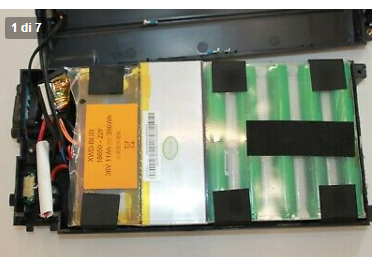

sembra che il bms di quella winora abbia un sistema di dialogo con la centralina. Da come dice l'articolo individuato da andrea si limita all'indicatore di carica.
Tecnicamente dovrebbe essere anche possibile il ricondizionamento sostituendo solo le celle e mantenendo l'elettronica, certo che è un bel lavoraccio vedendo le foto dell'interno di quella batteria.
232,3 KB
La batteria originale comunque costa sui 700€, se la bicicletta è messa bene e ritieni che valga la pena sistemarla farei un tentativo collegando una batteria 36v, guardi se funziona e cosa perdi effettivamente come indicatori. Se perdi solo l'indicazione di carica io sostituirei l'intera batteria con una standard da portapacchi di buona capacità spendendo la metà dei soldi e aumentando l'autonomia. Serve un po di manualità perchè bisogna individuare negativo e positivo dell'attuale batteria e capire se nel vano batteria c'è una centralina. In teoria con motore centrale non dovrebbe esserci.
