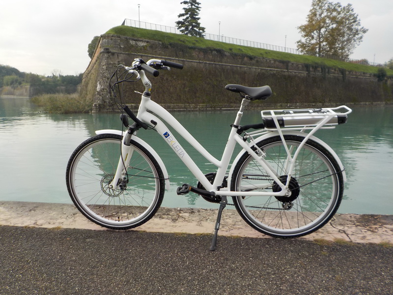

Continuo con i test di aggiornamento della gamma prodotta dalla Ekletta che ha la sede a Fontaniva (Pd)
www.ekletta.it
E’ la versione a telaio aperto della MG, equipaggiata col motore giapponese Dapu a 48V
Si chiama
Serie MC versione 2019
E l’ho portata in giro per 390km

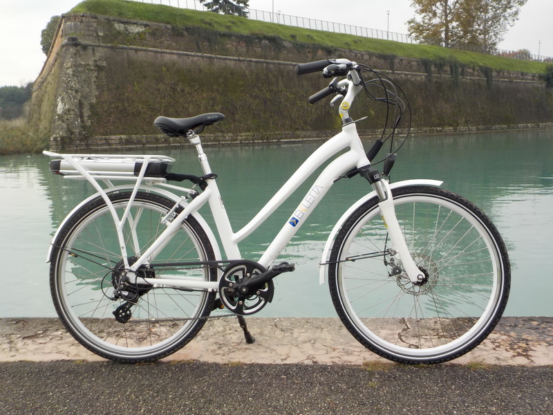

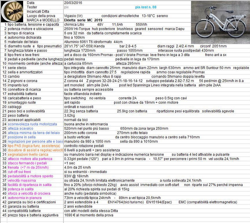

ecco la consueta SCHEDA riassuntiva
CICLISTICA
Il telaio è stabile anche a velocità elevate (provata fino a 52 km/h senza problemi) anche se si sente la differenza rispetto alla versione a telaio chiuso (il modello MG)
Non ci sono svirgolamenti in velocità, nemmeno tentando di indurli

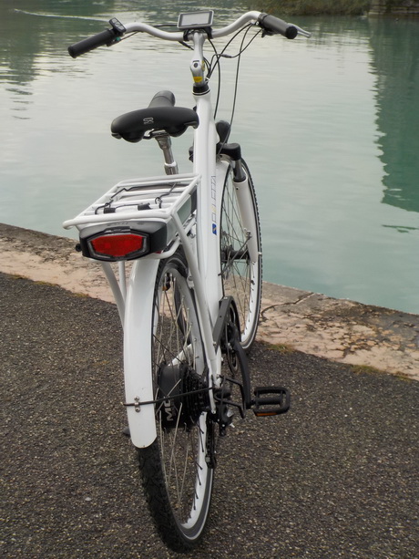

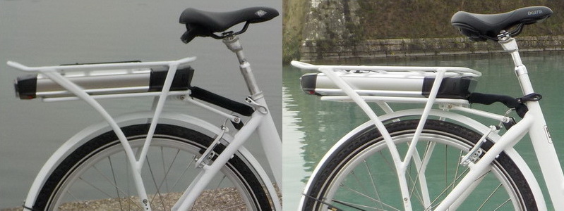

La batteria è stata abbassata e la guida se ne avvantaggia
La posizione arretrata di ciclista e batteria se in salita tende a far “impennare” la bipa, in discesa diventa più favorevole perché porta un po' di peso sul posteriore garantendo una frenata più omogenea
Qui si nota, mettendola a confronto con la versione precedente, l’abbassamento della batteria
(scanso equivoci: a destra la posizione attuale)

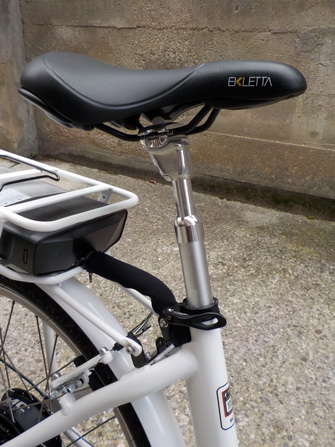

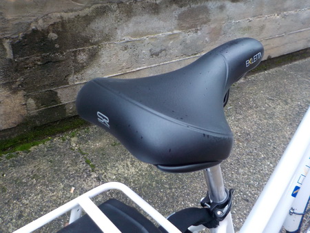

La sella è imbottita e comoda
La regolazione è di tipo rapido e l’inclinazione si regola finemente
Molto gradevole anche l’ammo sella, anch’esso regolabile nella sua “arrendevolezza”

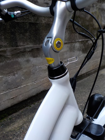

E’ stata eliminata la regolazione rapida della pipa del manubrio a favore di una pipa classica (si vede che questa finezza non era stata apprezzata dai clienti)
La serie sterzo è di tipo integrato

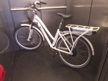

Il peso è di 22.3kg senza batteria: invariato come anche il peso della batteria (contro 3.6kg); perciò il peso totale è di 25.9kg

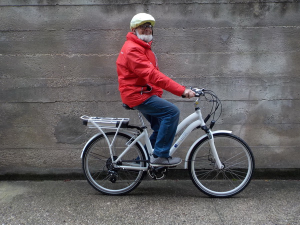

Ecco l’effetto che fa col ciclista in sella
Marcia senza mani: stabile e guidabile, ma il peso della batteria tutta indietro si fa leggermente sentire

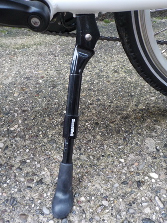

Il cavalletto monopiede è stabile e robusto

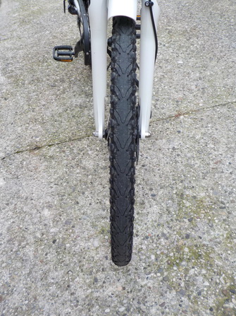

I pneumatici sono da 26”x1.75”: confortevoli e con una scolpitura marcata, buona su fondi soffici e sul bagnato
La valvola è di tipo automobilistico (Schrader)

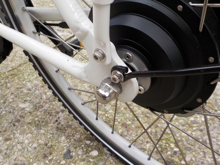

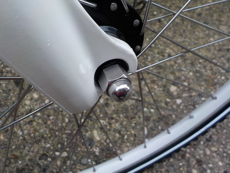

La ruota anteriore ha “perso” lo sgancio rapido: ora è con il classico dado da 15mm: più difficile da rubare
Quella posteriore richiede l’uso di una chiave da 19mm e il distacco del connettore del motore

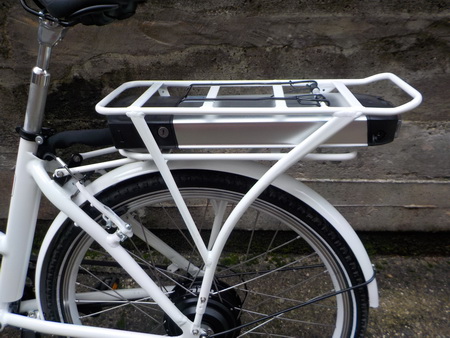

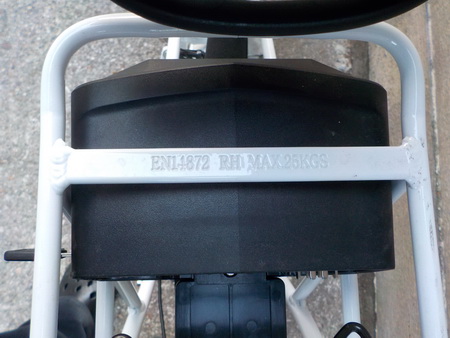

Il portapacchi è robusto ed omologato per 25 chili

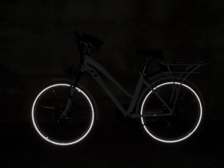

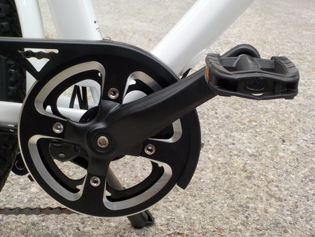

I pedali sono in resina con catadiottri regolamentari

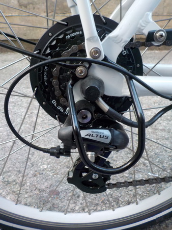

E’ del tipo a deragliatore a 8 marce Shimano Altus

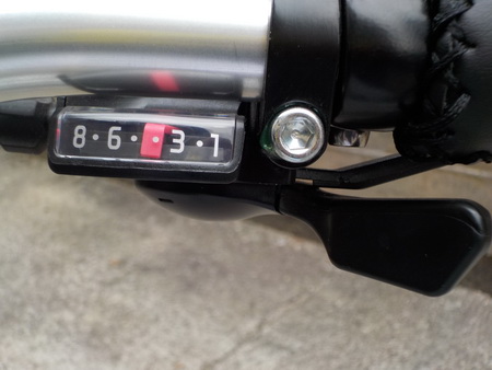

Il comando è del tipo a doppia levetta con una indicazione della marcia inserita chiara e ben visibile (ma solo di giorno)

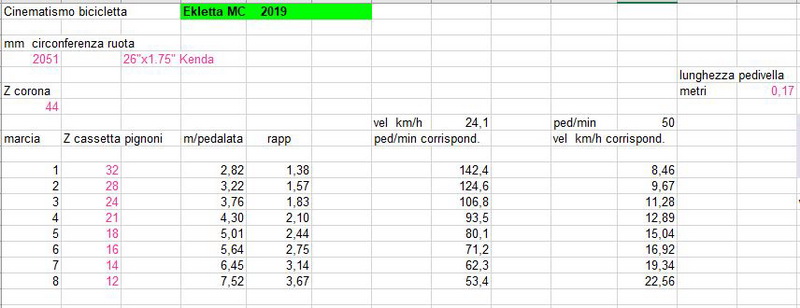

Il range dei rapporti si estende sia verso i rapporti corti che verso quelli lunghi (è rimasto invariato rispetto alla versione precedente)
Il cambio è preciso e veloce; morbido da azionare, non ho rilevato errori nelle cambiate né problemi con la catena
Rapporti spaziati molto correttamente
A 24.1km/h (la velocità massima di questo modello) si ha una cadenza di 54 ped/min in 8.a : molto tranquilla
All’altro estremo, in prima marcia si può salire a 8km/h con una cadenza ancora accettabile di 47ped/min

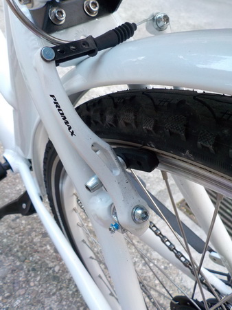

IMPIANTO FRENANTE

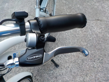

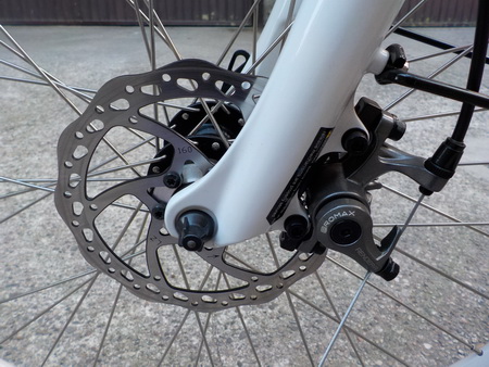

L’impianto frenante è di tipo misto: all’anteriore un sistema a disco da 160mm ad azionamento meccanico e al posteriore un V-brake, entrambi della Promax
Anche questo gruppo è rimasto invariato rispetto alla versione precedente
L’azionamento è morbido e la modulabilità è ottima

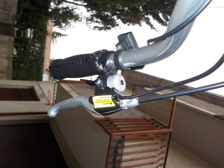

Le leve sono della Tektro e quella di sinistra, assai comodamente, ingloba il campanello
Entrambe le leve sono dotate di sensori di cut-off dell’assistenza
Nella prova da 25km/h la MC ha dimostrato uno spazio di frenata di 4.00 metri : buono ma non da primato come molto spesso con i freni a disco
Il posteriore, nelle frenate di panico, arriva al bloccaggio; invece non c’è alcuna tendenza al ribaltamento
La frenata in discesa è potente e si arriva difficilmente al bloccaggio della ruota posteriore, garantendo così il massimo di stabilità; come detto, i pesi spostati verso il posteriore equilibrano la frenata in discesa
Non ho rilevato precoce affaticamento con uso prolungato

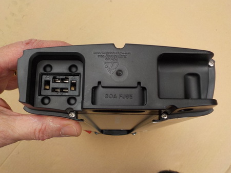

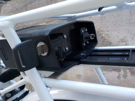

La centralina è alloggiata nella struttura di sostegno della batteria, in posizione ben protetta, ma facile da raggiungere in caso di manutenzioni
Sul suo involucro è presente il dispositivo di bloccaggio/antifurto per la batteria con la relativa chiave
L’autospegnimento della centralina interviene, se il motore è inattivo, dopo 5’

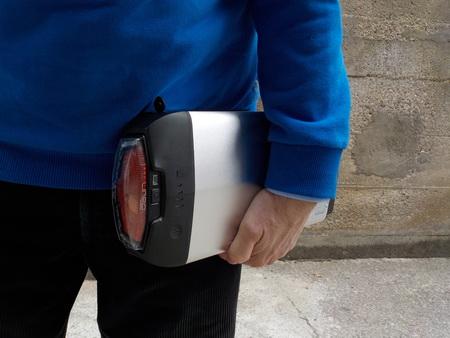

BATTERIA

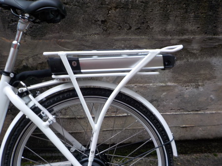

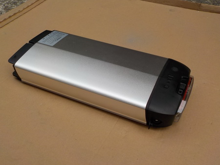

E’ agli ioni di litio con una tensione di 48V
La capacità è elevata: 11.6Ah 550Wh

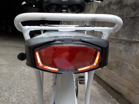

E’ alloggiata nella struttura del portapacchi e si estrae comodamente sfilandola verso la parte posteriore della bipa
Ingloba anche la luce posteriore che è alimentata con pile indipendenti
E’ presente un interruttore per isolarne i contatti : utile per staccare del tutto la batteria dalla centralina e per non correre rischi di cortocircuiti nel trasportarla con altri oggetti

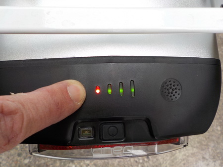

E’ presente un indicatore di carica attivabile a pulsante
Il suo peso è di 3.6kg e si trasporta facilmente ... per poco tempo, perchè poi il peso inizia a sentirsi, ma è lo scotto per la sua elevata capacità
Qui si vedono i contatti sulla batteria e sulla BiPA

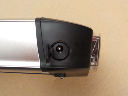

Il connettore di ricarica è sempre facilmente accessibile a batteria montata o estratta

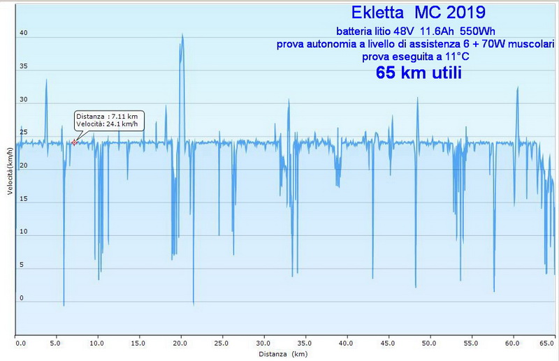

Il tempo di ricarica è di 6h 32’ da scarica totale
A fine scarica non interviene il BMS, ma la potenza al motore diminuisce rapidamente fino a non riuscire più a far procedere la bipa

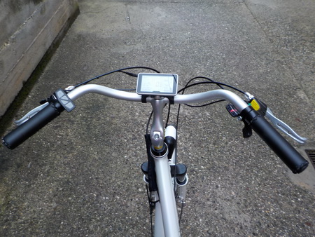

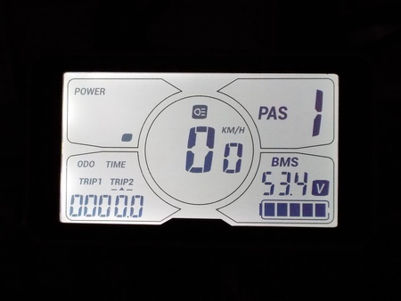

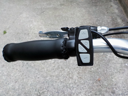

Il display è posto al centro del manubrio ed è presente una pulsantiera vicino alla manopola sinistra
I pulsanti (larghi e rilevati) sono molto comodi e utilizzabili anche con i guanti;
sono ottimamente disposti e raggiungibili tutti facilmente col pollice senza muovere la mano dal manubrio
Vi si comanda l’accensione della centralina, il cambio di livello di assistenza, la commutazione delle funzioni del display e la camminata assistita
I livelli di assistenza sono 6 ed è presente il valore “zero” che stacca l’assistenza ma fa rimanere attivo il cruscottino con le sue indicazioni
Piacevole la posizione centrale del cruscottino che risulta anche maggiormente protetto in caso di caduta accidentale della BiPA

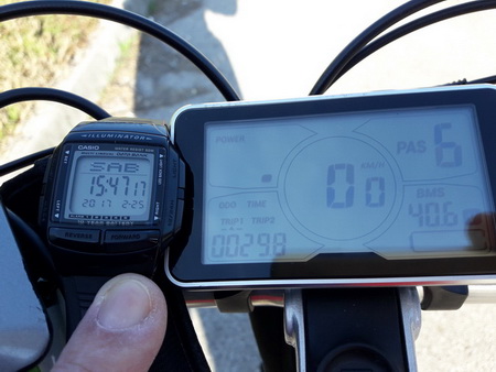

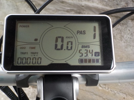

Il display offre molte indicazioni; utile la barra che indica la potenza assorbita dal motore e ancora di più lo sono la precisa indicazione analogica della carica della batteria (con la consueta barra) e quella della tensione della batteria (numerica in Volt)
L’odometro è abbastanza preciso (errore dell’ordine di qualche percento)
L’indicazione voltmetrica è corretta
La visibilità del display è ottima al buio .....
..... mentre col sole è solo mediocre; qui un confronto con lo schermo del mio orologio Casio

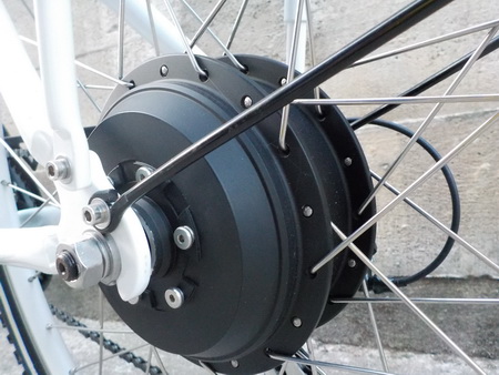

MOTORE

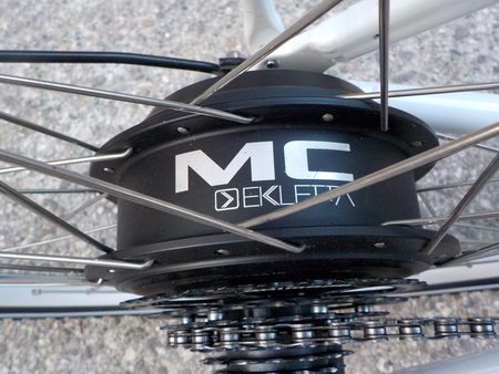

Il motore è un hub posteriore Hi-Torque prodotto dalla giapponese Dapu
E’ vigoroso e con bassa rumorosità in marcia, anche sotto sforzi elevati; spinge con forza anche a livelli bassi di assistenza: ne risulta un comportamento dinamico e sportivo
(meno adatto a persone tranquille o timorose)
Il rumore in marcia è molto contenuto e rimando alla sezione “avvio dell’assistenza su strada” per ascoltarlo
La tensione di 48V consente di avere un range di utilizzo molto ampio: si marcia veloci in piano e non si penalizza eccessivamente il rendimento alle basse velocità tipiche delle salite
E in salita vedremo più avanti che dà il meglio di se !

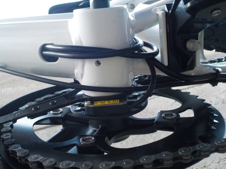

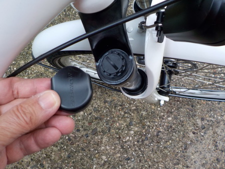

Il dischetto del controllo della rotazione dei pedali (“PAS”) è posto sul lato corona, protetto ma facilmente accessibile

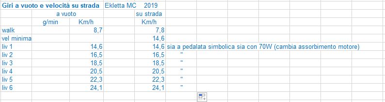

I livelli di assistenza modulano la velocità di marcia fra 14.6 e quasi 24.1 km/h
Segue la tabellina delle velocità ai vari livelli
Velocità minima: su strada piana non si riesce a viaggiare, con l’assistenza attiva, a meno di 14km/h
La differenza fra le velocità a vuoto e su strada è praticamente nulla: aumentando la spinta sui pedali, la velocità cresce poco perciò, in piano, si è portati ad esercitare un contributo fisico basso,
l’altra faccia della medaglia è che non si suda nemmeno d’estate

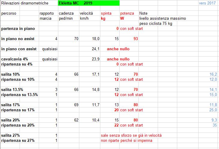

Rilievi dinamometrici
Sul cavalcavia al 4% si sale a 23.9km/h anche a pedalata simbolica: praticamente la stessa velocità che si ottiene in pianura (non ho messo il filmato proprio per questo)
Come detto la centralina “sente” lo sforzo e manda molta potenza al motore per mantenere invariata la velocità
Il 10% si percorre a 17.1km/h con i classici 70W muscolari in quarta marcia
La ripartenza, con l’uso del soft-start, richiede soltanto il peso della gamba (sempre in 4.a)
Ekletta MC 2019 - salita 10 %
Sul 13.5% ho scalato una marcia e sono passato in 3.a ottenendo una velocità di 14.8 km/h
Ekletta MC 2019 - salita al 13.5 %
Sul 17% sono passato in prima e si sale a 11.7km/h con 80W muscolari
La ripartenza richiede una spinta sul pedale di 20kg (sempre col soft-start), molto ben sostenibile da chiunque
Ekletta MC 2019 - salita al 17%
Anche su l 20% si sale, davvero disinvoltamente, a 10.4km/h con il basso sforzo muscolare di 80W
La cadenza di pedalata è ancora ottima: 62ped/min; questo significa che, se si è un po' allenati, si può osare di più
Lo sforzo per ripartire(con soft-start) è stato di 22kg: alla portata di ogni ciclista
bisogna però tenere il peso in avanti perchè tende ad impennare: la geometria del telaio e il peso della batteria molto indietro non favoriscono le partenze su salite molto ripide
Ekletta MC 2019 - salita al 20%
Sulla rampa al 27% sale disinvoltamente se già in velocità
Come detto, la geometria della MC non favorisce le ripartenze in salita: la ripartenza su questa rampa porta inevitabilmente all’impennata della ruota anteriore
Riporto quanto già detto sulla versione precedente, che in salita era un pochino meno performante
“Sul tipico percorso collinare dei veronesi sportivi, le così chiamate Torricelle (Castel S. Pietro, Minigolf-Piper, Santa Giuliana per chi conosce Verona), le pendenze sono 8 – 10 % con uno strappo al 12%
Le ho percorse in 3.a-4.a-5.a marcia tenendo il 4 livello di assistenza (su 6), tutte a 16km/h e con il consueto sforzo da pianura (70W): che piacere !”
CAMMINATA ASSISTITA
Un po’ veloce in piano (7.8km/h) ma molto potente anche per superare cordoli e salite molto ripide
Ritardo all’attivazione 1.5” : in linea con le altre bipa
Sulle salite anche ripide non soltanto sale, ma anche traina il ciclista appiedato
SOFT-START
Il “controllo di rotazione pedali” non prevale sul soft-start, perciò appena avviata la bipa bisogna rilasciare il pulsante per salire di velocità
Si può usare il trucchetto del freno, cioè premere anticipatamente il pulsante tenendo un freno azionato e poi rilasciare il freno per avere l’avvio immediato del motore nel momento desiderato; molto utile ai semafori
Il soft-start aiuta consistentemente nelle partenze in salita
Nel filmato si vede che ha sufficiente potenza per far salire una rampa al 12% senza nemmeno mettere i piedi sui pedali

VELOCITA’ E AUTONOMIA
In piano, al livello di assistenza più alto e a batteria carica, si marcia a 24.1km/h
E’ possibile marciare a “pedalata simbolica” facendo semplicemente girare lenti i pedali

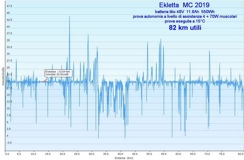

Nella prova di autonomia a livello massimo (6) la velocità tipica è stata di 24.1km/h con il consueto sforzo esercitato sui pedali di 70W
Con temperatura ambiente di 11°C ho raggiunto una percorrenza di 65km ; le prestazioni rimangono invariate per tutto l’arco della scarica e calano progressivamente solo nell’ultimissimo tratto in cui la velocità scende ma rimane ancora possibile scalare una salita leggera (tipo cavalcavia) ;
riportando i valori a 20°C si ottengono 73 km
Ho provato anche l’autonomia a livello 4 con una velocità tipica di 20.5km/h e sempre con 70W muscolari
Con temperatura ambiente di 15°C ho raggiunto una percorrenza di 82.5km sempre tutti utilizzabili
Riportando i valori a 20°C si prevedono 89 km

Sicura la frenata per la sua buona modulabilità

Ekletta MC 2017 - trasporto su scala
Le dimensioni generose ed il peso faticano a conciliarsi con il trasporto sui nostri treni nazionali
Negli ascensori standard delle stazioni della ferrovia, ci sta senza particolari manovre
PEDALABILITA’ AD ASSISTENZA DISINSERITA – SCORREVOLEZZA
La prova senza assistenza elettrica ha indicato un richiesta di 93W muscolari per marciare a 18km/h : è un valore molto contenuto
Gli 8 rapporti del cambio consentono di trovare facilmente la giusta cadenza di pedalata anche a motore spento

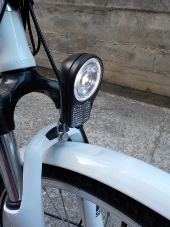

La luce anteriore è sufficiente e con un fascio di luce corretto; l’alimentazione è a pile facilmente sostituibili
E’ presente il catadiottro bianco
La luce posteriore è integrata nell’involucro della batteria insieme al catadiottro (ricordarsi di questo fatto se si decide di lasciare a casa la batteria)
E’ il modello Lineo della Spanninga
La sua alimentazione è realizzata tramite pile, indipendenti dalla batteria principale
La sua visibilità è ottimale sia posteriormente che lateralmente
Emette una luce fissa
La visibilità notturna laterale della bipa è affidata alla banda riflettente dei pneumatici: sufficiente ma non di più

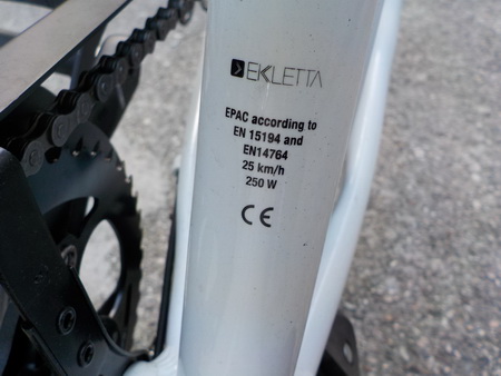

La MC, come tutta la gamma Ekletta, è certificata da ente terzo (TUV tedesco) per le normative europee su bici elettriche, robustezza meccanica, compatibilità elettromagnetica e sicurezza delle batterie

Domanda: ultimamente, sto notando che sulle batterie si nota quasi sempre la "lucina rossa" accesa con le lucine verdi. E' normale?
107,12 KB
Dite si, dite si. Grazie
Inserito il - 24/03/2020 : 18:03:53  Mostra Profilo Invia a pixbuster un Messaggio Privato  Rispondi Quotando
Si, vedo anch'io che l'indicatore ha sempre più spesso questa conformazione
Spesso vedo che il led rosso, quando è acceso solo lui e si "insiste" a prelevare corrente, si mette a lampeggiare
Così in realtà indica 5 livelli con 4 led
6972 Messaggi
Inserito il - 24/03/2020 : 18:11:13  Mostra Profilo Invia a luc_maz48 un Messaggio Privato  Rispondi Quotando
Grazie Pixbuster, l'avevo già notato sulla mia Hinergy CLICK e significava che eri già alla frutta della carica!
Ok
