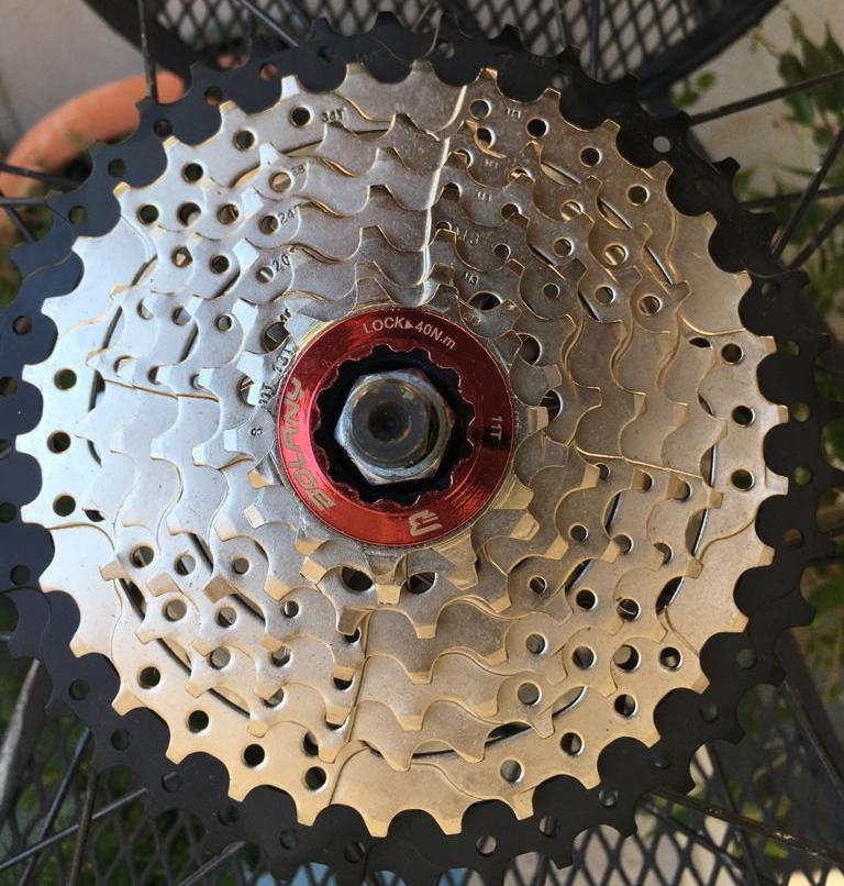

Aggiornamento: con l'arrivo del gran caldo, ho pensato ad un upgrade dei rapporti al cambio, avevo la netta sensazione di riuscire ad aiutare poco il motore nei momenti di difficoltà a bassa velocità. In effetti, avendo la corona piccola da 28 denti, il rapporto più corto era il 28-32 che con le mie ruote da 2,17 m di circonferenza, significa uno sviluppo di 1,9 m per 6,8 km/h a 60 pedalate al minuto. Così ho pensato di montare una cassetta 11-40 (c'è anche la 11-42 ma c'era d'aspettare e poi non volevo esagerare per paura che il cambio non riuscisse a salire sull'ultimo) .
110,98 KB
con il 28-40 lo sviluppo metrico diventa di 1,5 m a pedalata e a 60 pedalate al minuto si trasforma in 5,5 km/h.
Per fare funzionare il cambio acera ho però dovuto anche comprare una prolunga per il forcellino, altrimenti la ruotina di plastica del cambio sul rapporto più grande mi toccava i denti del pignone.
Ieri era proprio una giornata interessante per provare se la scelta giovava al motore o no, primo per la temperatura esterna di 35 gradi , secondo perchè ero in compagnia con 2 centrali (bosch e oli) e quindi se volevo tenere il passo in salita non potevo tergiversare troppo.
Bè, al di là che devo regolare meglio il cambio che a volte mi saltava, la differenza si è sentita e non poco, le mulattiere cattive in salita ho tenuto su sempre il 40 cercando di minimizzare il più possibile l'assistenza, ovviamente andando pianissimo, così facendo mi bastavano dai 100 ai 250W non di più per salire e quindi il motore non ha mai superato gli 80 gradi quasi un miracolo visto che abbiamo toccato i 37 di temperatura esterna. Ma non solo, a sorpresa, pur se a me sembrava di essere fermo, i 2 centrali non facevano meglio e procedevano dietro di me distanziati, e senz'altro la prova maglietta sudata l'ho vinta io che ero il più asciutto in cima alle salite.
Quindi molto molto soddisfatto di questo upgrade e dimostra che i rapporti molto corti contano eccome anche con gli hub perchè evidentemente pur non influendo direttamente sul motore però trasferiscono una buona coppia alla ruota dai muscoli senza apparentemente fare poi chissà che sforzo.
Lo xiongda continua a dimostrare di non soffrire le bassissime velocità neanche con il gran caldo.
Nota negativa invece, è che è da un po' che a motore spento se faccio ruotare la motoruota in avanti, si sente un rumore di sfregamento che io erroneamente pensavo fosse il freno, invece ho scoperto viene dal motore, speriamo non sia prodromo di una rottura, senz'altro la ruota ha perso un po' di scorrevolezza.

Concordo, per un ciclista che desidera contribuire muscolarmente i rapporti del cambio sono importantissimi anche in caso di motore nel mozzo, sono felice che tu abbia notato un grosso miglioramento nel rendimento globale della tua ibrida...
Quanto al rumore sei certo che non ci fosse fin dall'inizio? Il tuo motore ha un sistema di riduttori/ruota libera assai più complesso del normale, quindi la cosa potrebbe anche essere fisiologica.

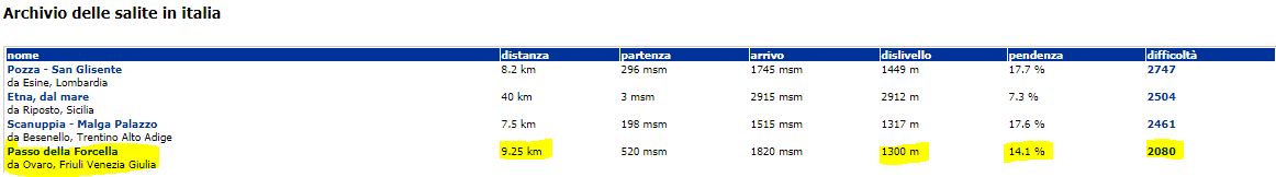

Aggiornamento: ho voluto fare la prova della verità, dopo sette anni sono tornato a fare una delle salite più dure d'Italia, uno dei pochi 2000 punti di difficoltà in giro per l'europa: il passo della forcella.
30,02 KB
ero conscio che probabilmente era fuori portata dello xiongda, ma volevo vedere se affrontandola con la giusta prudenza, qualche sosta e magari qualche tratto a piedi era fattibile senza arrostire il motore. Ho approfittato anche della presenza di nuovo delle due bici con motore centrale, la mia vecchia haibike e la nuova olympia 900 sport del mio conoscente.
Giornata ovviamente implacabile: sole a picco e 30°C
All'inizio molto bene, i primi 2 3 km tenevo a bada la temperatura sotto i 100°C e pure staccavo i centrali, quindi mi potevo permettere piccole soste di raffreddamento per aspettarli, ma ad un certo punto la temperatura ha raggiunto i livelli di guardia attorno ai 130° ed è bastato fare un po' di strada a questa temperatura, per sentire per la prima volta scottare anche la carcassa esterna del motore.
Da quel momento è stata la fine perchè pur lasciandolo raffreddare, poi si surriscaldava in un attimo e anche con una assistenza di soli 250-290 W e perfino andando a piedi incredibilmente a volte raggiungeva i 120° solo per portar su la bici senza il mio peso sopra
Quindi morale della favola, me la sono dovuta fare quasi tutta a piedi e pure consumando una tacca di batteria , grande delusione !
I 2 centrali ovviamente, invece, pian pianino sono andati su e anche controllando abbastanza bene i consumi.
Poi, da lì abbiamo fatto ancora quasi quaranta chilometri tra cui altre salite tostissime che sommate erano altri 700 metri di dislivello e lo xiongda si è comportato di nuovo egregiamente sempre stando davanti o alla pari dei 2 centrali e sono tornato a divertirmi molto.
Quindi la morale è che con questo motore (o anche con l'NCM) si può fare un po' di tutto e anche salite incredibili, ma non salite continue per chilometri senza una tregua e anche se fosse più corto non cambierebbe niente (come del resto lo indicavano i grafici del simulatore canadese che ha sempre ragione ! ), sono come delle pentole, se non spegni il fuoco anche con una fiammella si scaldano sempre di più, è solo una questione di tempo .
Infatti adesso ho avuto anche la riprova che pure andando a piedi si scaldano che è senz'altro il motivo per cui ho bruciato l'NCM, perchè erroneamente pensavo che dopo un tratto a piedi si potesse montare in sella che tanto il motore si era raffreddato , invece non è così.

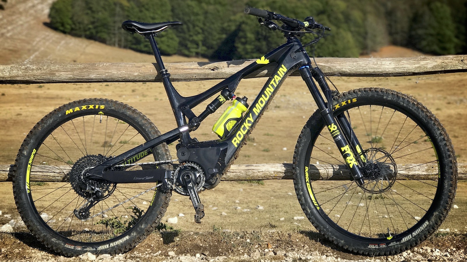

Comunque sia per percorsi estremi ci vuole il centrale, ma quello giusto, il tsdz2 fonderebbe come l'hub...
Steu io e job siamo i soli che pensano che col centrale ti adegui ai giri del motore, fatichi meno ma sei un topolino (nel mio caso più un porcellino d'india) che fai giri imposti dalla gabbia...
7771 Messaggi
Inserito il - 06/07/2020 : 19:23:18  Mostra Profilo Invia a job un Messaggio Privato  Rispondi Quotando
ma va bene anche così dai, non c'è niente da fare la bipa perfetta non esiste, ma tu puoi disporre di questo e quello, quindi..
Purtroppo al momento siccome ho ceduto la haibike (me ne sto pentendo un po'), non ho più un mezzo adeguato per questi percorsi a quanto pare, a parte il vecchio sferragliante cyclone.
si, credo sia questo il motivo che i centrali e in particolare quelli con torsimetro non mi divertono, non ho altra spiegazione visto che di fatica ne faccio tanta non è per non far fatica che preferisco gli hub. Probabilmente decidere se andare leggero, duro, col rapporto che voglio e sentire sempre la trasmissione scorrevole e mai stressata, non dover mollare il gas quando cambio, non avere mai il dubbio se la marcia innestata è quella giusta , queste cose qui evidentemente mi piacciono molto più degli innegabili vantaggi del torsimetro e della "freddezza" dei centrali. Mi rendo conto che sono un tipo di nicchia, ognuno di noi ha le sue fisime

Job andare cpn i centrali con un hub non è possibile.. ci ho provato anch'io ma fanno dei percorsi improponibili.. comunque quando ti parlavo dell'olio è solo perché adesso sei al 70% di quello che può fare un centrale. Al 100% non ci arriverai mai ma puoi guadagnare un altro 10% e a quel punto le cose impossibili saranno così poche che non ti importerà più... perché comunque il maggior divertimento le compenserà..
Se poi vuoi un centrale per gli estremi prendilo pure...

job io conosco i tuoi percorsi, questa va bene per te
22kg
